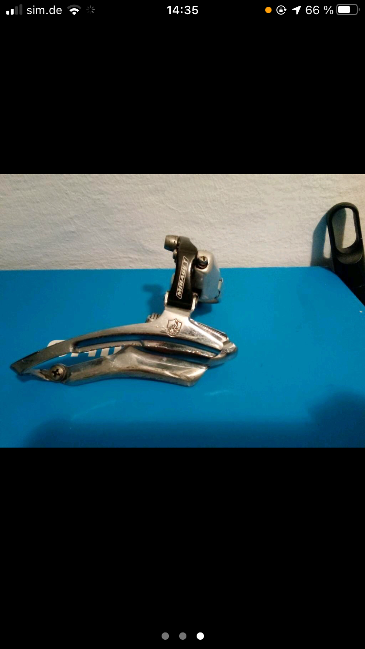

Kann ich an dem Umwerfer die Schelle einfach abmontieren und sie an meinem Anlötrahmen befestigen? Der Umwerfer ist Teil einer Gruppe die mir super taugen würde. Wenn der Umwerfer aber nicht passt kann ichs mir auch gleich sparen:D
edit: ist übrigens ein campa mirage umwerfer
dankee
ich habe einen Rahmen mit einem Anlötsockel und wollte wissen ob ich diesen Umwerfer (offensichtlich mit Schelle) an diesem anbringen kann
Nein, da ist doch dann der Anlötsockel im weg....kann es sein, das Du den Umwerfer zerlegen willst?
Dann solltest Du mal eine Typenbezeichnung und ein besseres Foto von vorne einstellen.
genau das war die Idee. Ob es eben möglich ist die Schelle abzumontieren und den Umwerfer ohne Schelle eben direkt zu montieren. Habe irgendwo aufgeschnappt, dass das bei manchen Umwerfern wohl möglich sein soll
Das sollte wohl gehen, es gibt einen Mirage FD11-SM13 der ist für Anlötsockel.
Du brauchst also diese Platte, die am Anlötsockel verschraubt wird.
Genau so habe ich das mit einem älteren Modell auch schon mal gelöst.
Habe eben mal nach so einem Sockel Ausschau gehalten... sieht düster aus. Nadel im Heuhaufen...
Naja, ich versuche mein Glück. Danke!
Ruf Montag mal den Michael an, der hat noch viele alte Teile.....
... oder sich den Stress sparen und gleich nach 'nem gebrauchten Campa-Umwerfer für Anlötsockel Ausschau halten. Wenn's nicht gerade Record oder Chorus sein soll, wird man in der Bucht immer mal wieder um zehn Euro Erfolg haben.

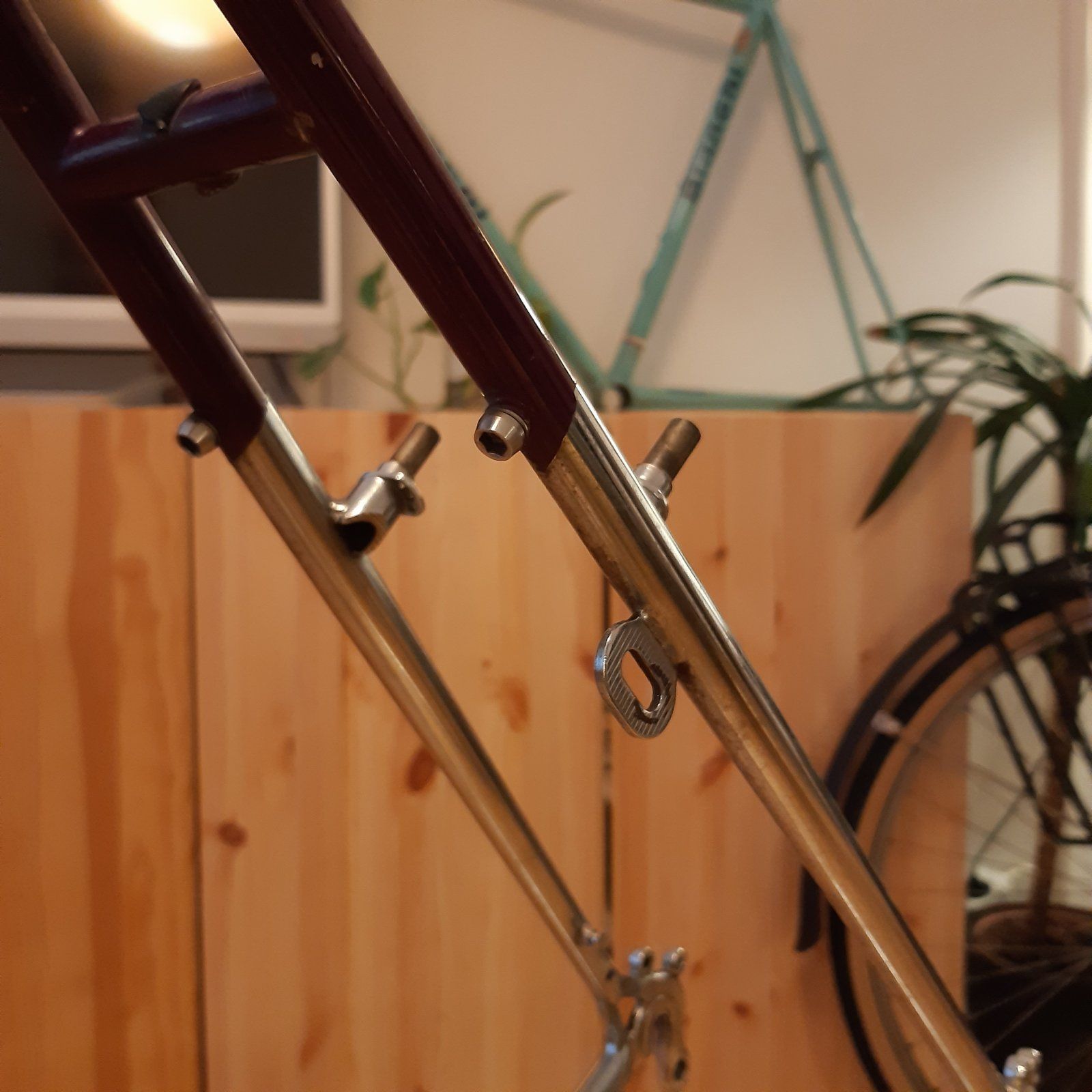

Heute ist bei mir ein neuer alter Trekking Rahmen eingetroffen. Beim inspizieren habe ich an den Sitzstreben Ösen entdeckt - wofür sind denn die?
genau das war die Idee. Ob es eben möglich ist die Schelle abzumontieren und den Umwerfer ohne Schelle eben direkt zu montieren. Habe irgendwo aufgeschnappt, dass das bei manchen Umwerfern wohl möglich sein sollAnhang anzeigen 863539
Die Mechanik kannst du einfach tauschen. Wenn deine Schelle 28.6 mm hat, dann kann ich sie dir gegen einen Anlötadapter eintauschen. Denn ich hab einen solchen, möchte ihn aber auf Schelle umbauen.
Heute ist bei mir ein neuer alter Trekking Rahmen eingetroffen. Beim inspizieren habe ich an den Sitzstreben Ösen entdeckt - wofür sind denn die?Anhang anzeigen 863578
Zeig mal bitte mehr vom Rahmenset und was draus wird, bitte. Mich faszinieren Rahmen mit vielen Gewinden und Bohrungen und den sich daraus ergebenden Möglichkeiten ja immer sehr :)
