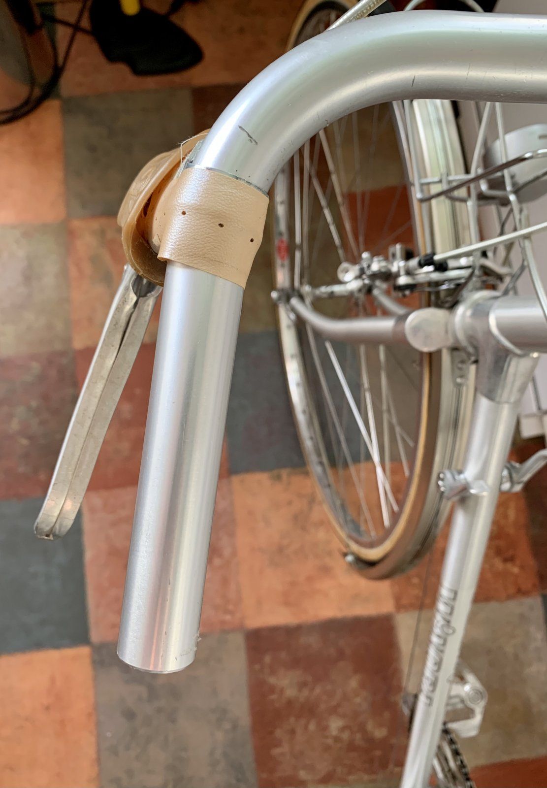

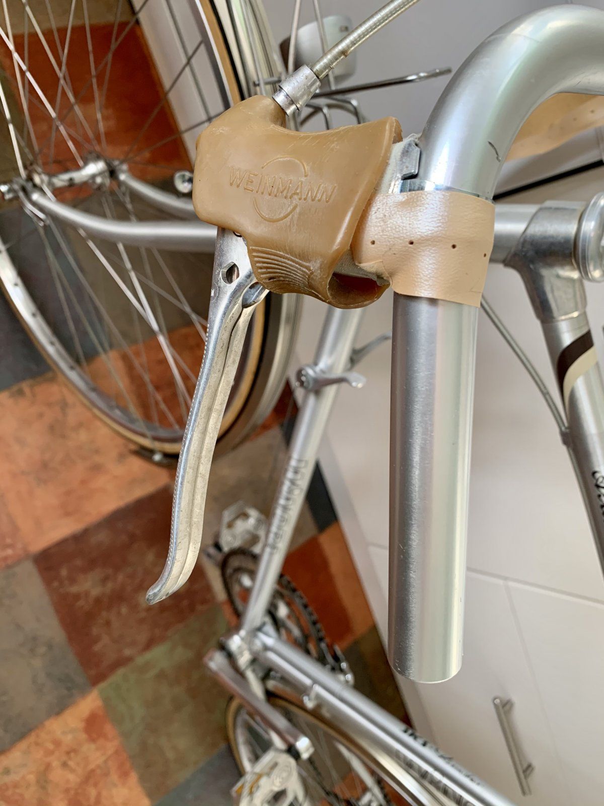

Blöde Frage, wie werden denn diese Sportradgriffe korrekt montiert?
Senkrecht nach unten, leicht ausgestellt, Ende Griff gleich Ende Lenker?
Anhang anzeigen 863474Anhang anzeigen 863475
Sollten eigentlich auf dem geraden Stück des Lenkers und nicht im Bogen sein , dann stehen die Hebel auch nicht mehr seitl. raus .
Und dann latürnich so das man die Instinktiv bestens greifen kann ohne das Handgelenk zu verdrehen , so halt wie es bequem ist .

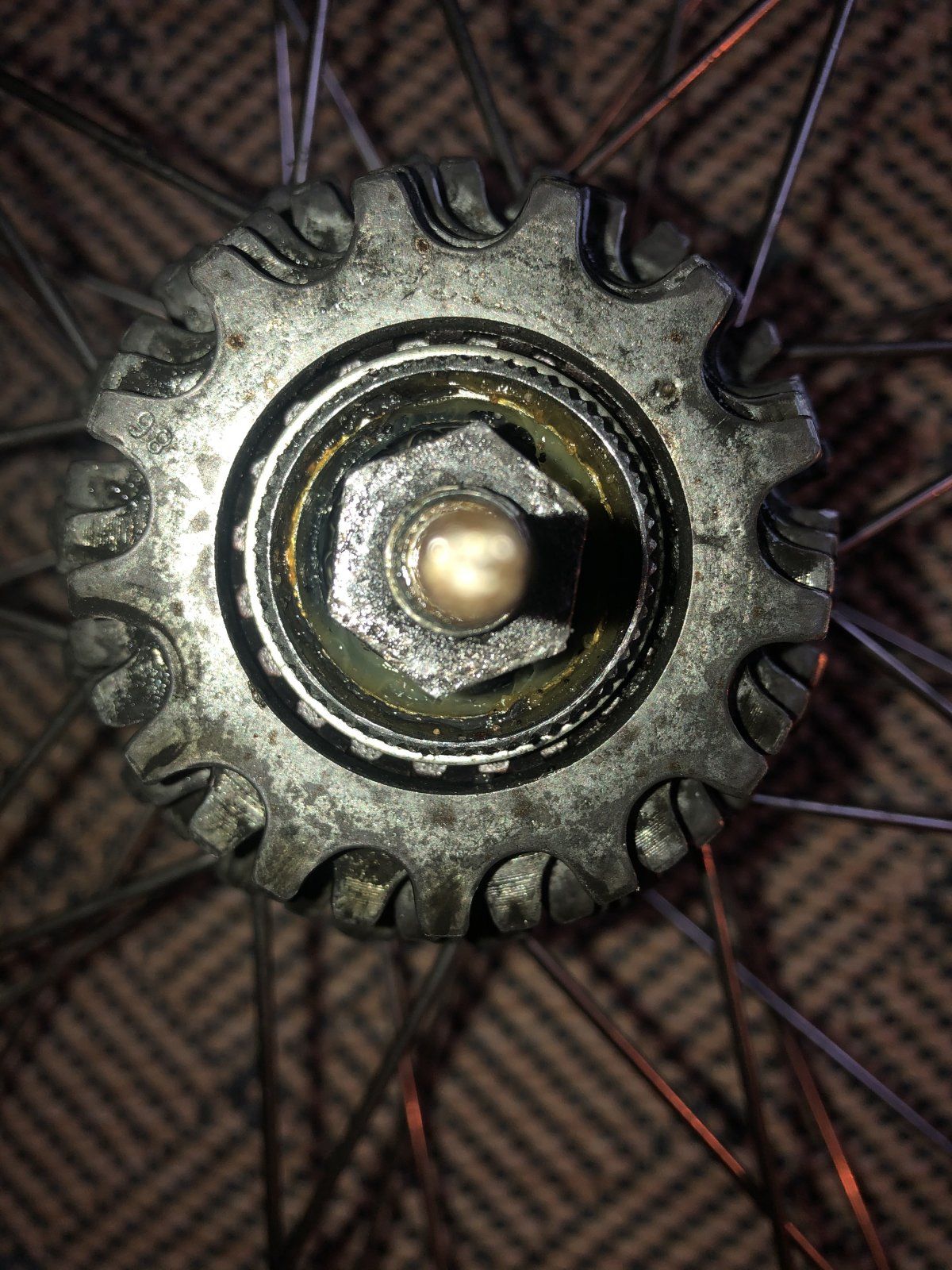

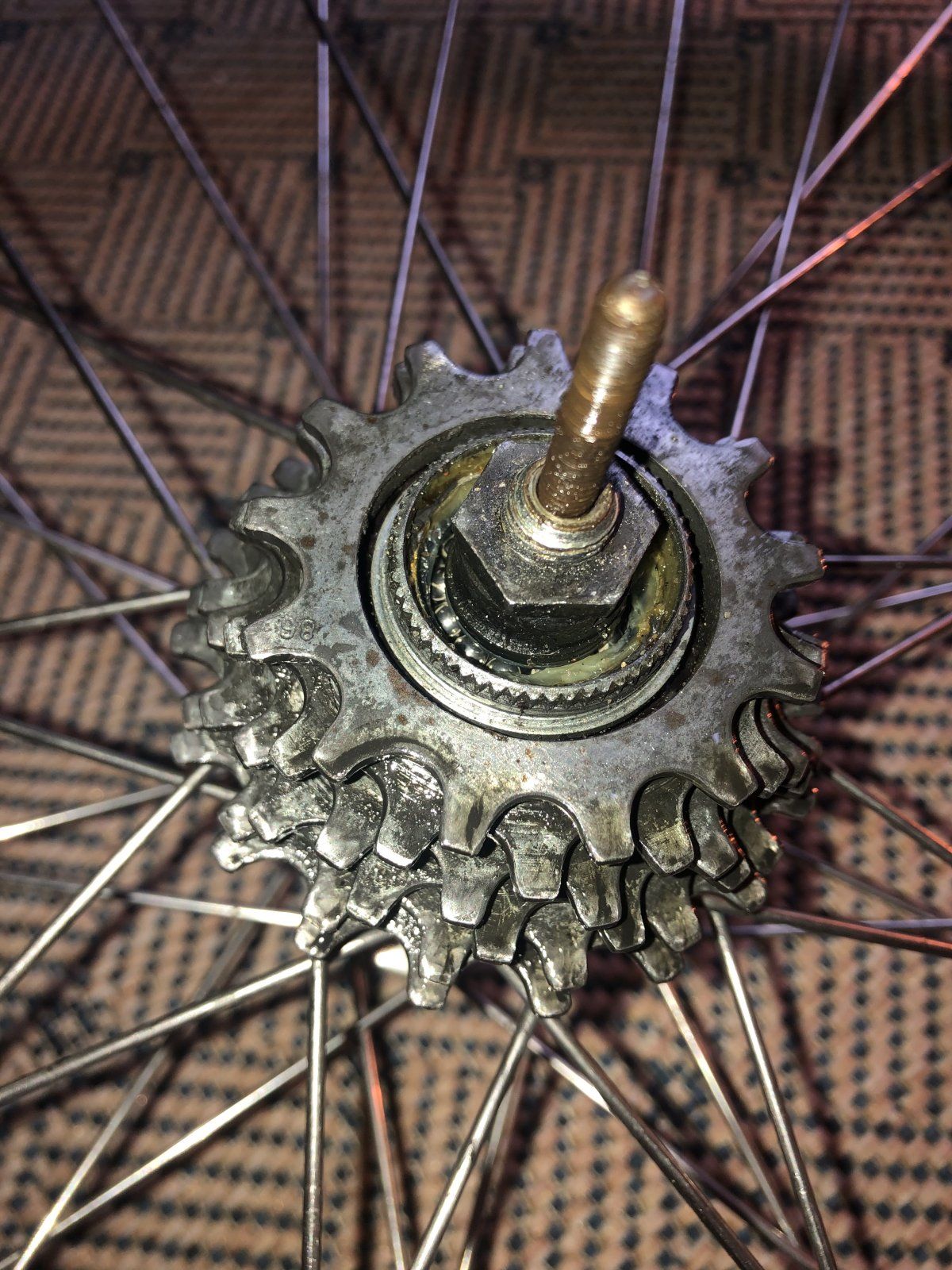

Ich habe gestern schon ein Problem gemeldet. Leider rutscht nach wie vor meine neue Kette auf dem kleinsten Ritzen durch. Wahrscheinlich muss ich daher den 6-Fach Schraubkranz entfernen. Auf der suche nach einer passenden Nuss und einem neuen Schraubkranz bin ich leider nicht fündig geworden. Gibt es sowas überhaupt noch?
Sieht aus der Ferne nicht nach Schraubkranz aus. Das ist doch eher Helicomatic, oder wie dieser Franzosenkram da heißt.
