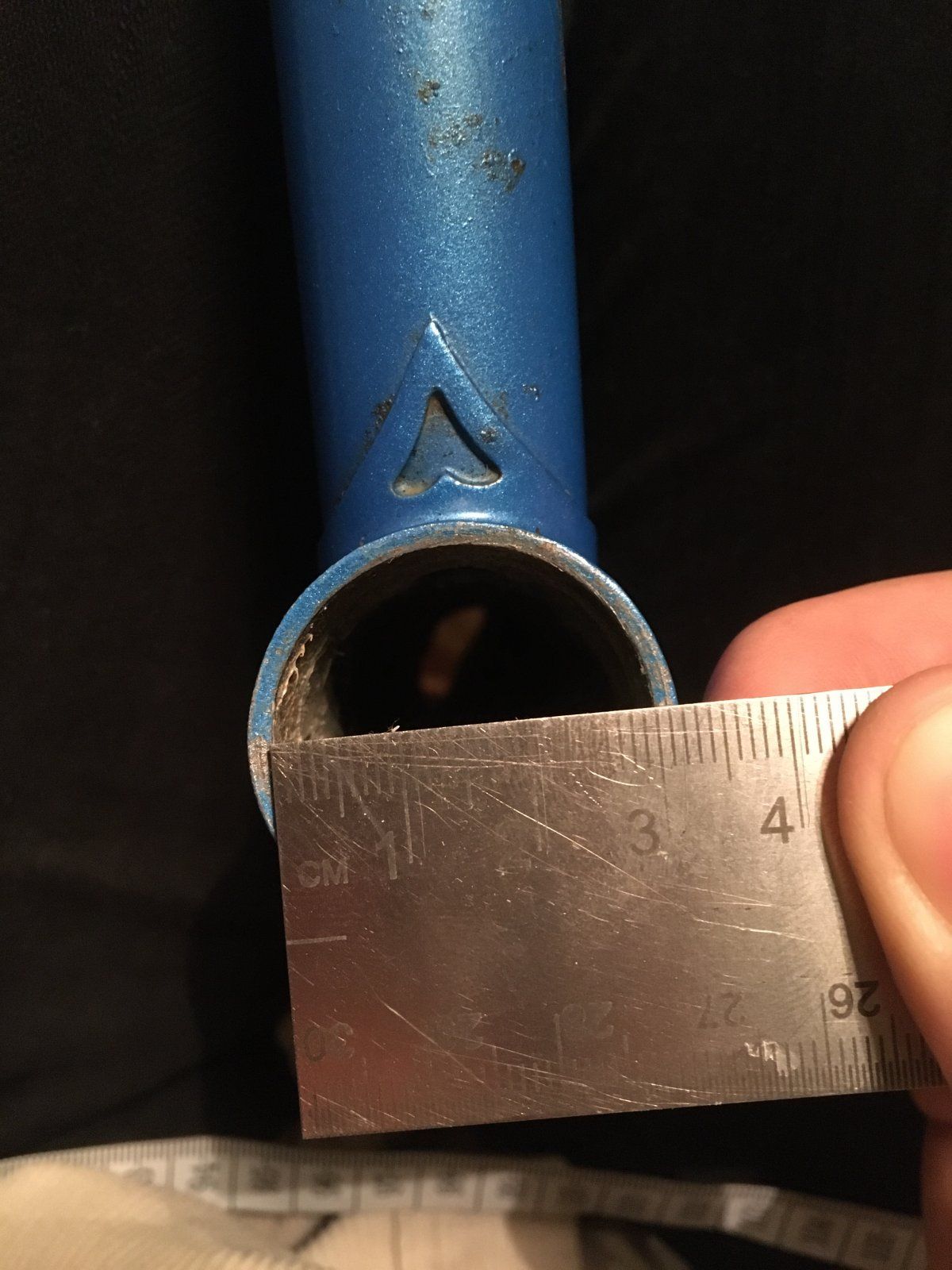

schaut mir nach nem 30er aus oder? Puh das ist ja so ein minimaler unterschied...

habe nochmal gemessen.. sieht mir doch nach 30,2 aus

Alter Schwede...so was kann man nur mit einem Messschieber messen , und warum willst du auf Verdacht schon eine Gabel kaufen , meinste die sind bald alle ?
Kürzen geht doch nur wenn das Gewinde weit genug runter reicht , sonst muss das auch weiter geschnitten werden , sammel erst mal Daten , dann
geht nix fehl .

Da es ein italienischer Rahmen ist, gehe ich stark von den 30,2 aus. Das Steuerrohr ist 150mm lang und die gebrauchte Gabel die ich gefunden habe 185mm und davon um die 28mm Gewinde. Habe einen iso Steuersatz gefunden mit einer Stack Height von ca 35mm. Sollte doch passen 🙈. Einen Messschieber hätt ich gern :D
geht btw nur um ein billo projekt, der Rahmen hat 15€ gekostet und die Gabel sollte nicht mehr als 30€ kosten. Gab quasi nur eine mit einer Schaftlänger von 185mm, deswegen wollte ich mir die schon zulegen:p
