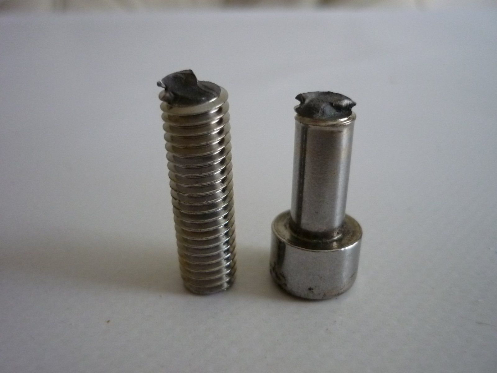

Es passiert immer während der Fahrt, und für den Betroffenen ist das gar nicht lustig, plötzlich liegt der Sattel
auf der Strasse. Ein Bekannter hat das gestern zum dritten Mal erlebt. Er ist nicht sehr schlank und sitzt ziemlich
aufrecht auf einem Brooks Cambium.
Die abgebildete gebrochene Schraube hat die Güteklasse 10.9, die gestern gebrochene war sogar eine 12.9

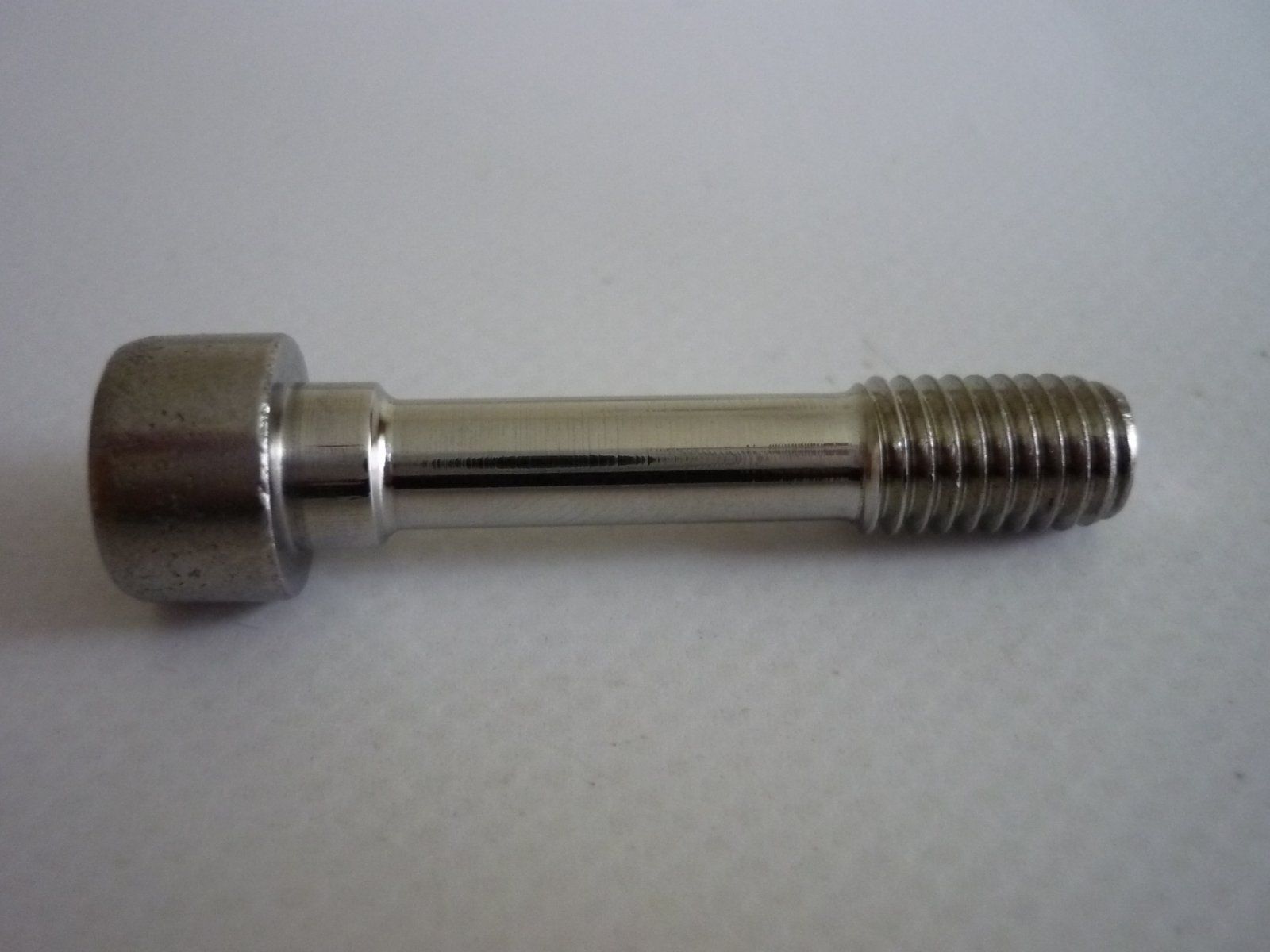

Könnte eine zur Dehnschraube umgearbeitete VA-schraube mit poliertem Mittelteil eine langfristige Lösung
sein?
Bei der gibt es die Kerbwirkung am ersten Gewindegang nicht mehr, wo bisher alle Sattelgestellschrauben
gebrochen sind. Oder halten vielleicht 4.6 oder 8.8 Schrauben an der Stelle besser?

Bei höheren Belastungen besser eine Sattelstütze mit Jochklemmung nehmen. Wer es "periodenkorrekt" mag, suche nach einer Suntour Superbe Pro Stütze. Da bricht dann nichts mehr. Eine Sattelstütze mit nur einer einzigen Klemmschraube ist streng genommen konstruktiver Murks. Umbau von Kerzensattelstütze mit Klobenbefestigung wäre ein Beispiel dafür, wie man vom Regen in die Traufe kommt.

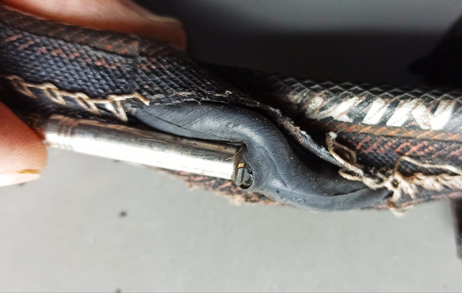

Ich möchte einen Schlauchreifen mit ausgerissenem Ventil reparieren und suche einen Bezugsnachweis für ein in einen Schlauch einschraubbares bzw. einvulkanisierbares Sklavenrandventil. Mit diversen Suchbegriffen spült mir Google nur Ventile für Traktoren/Landmaschinen hoch.
Das sehe ich mittlerweile auch so. Der Tipp mit der Jochklemmung ist gut, daran hatte ich noch nicht
gedacht.
Periodenkorrekt muss nichts sein, das Rad hat einen relativ modernen Alurahmen, es soll nur dauerhaft
halten.
