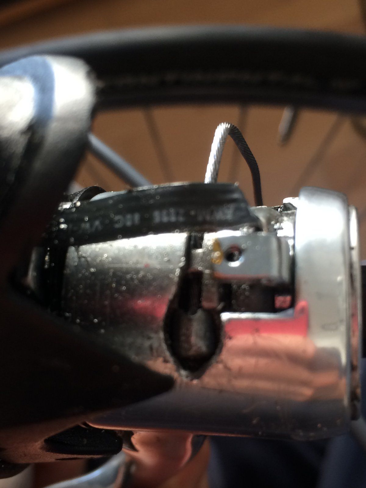

Also ehrlich gesagt verstehe ich Dein Problem nicht. Den Zug würde ich soweit vorschieben, dass der Nippel aus dem Halter kommt.
Dann den Zug da rausziehen. Kannste ja mit nem kleinen Schaubenzieher, ner Sägeringzange, nem Haken, ner alten Speiche oder was auch immer rausangeln.
Dann macht der Zug da ne Schlaufe. Erst den Rest vom Zug, dann das Ende mit dem Nippel raus. Wenn das da reingekommen ist, dann geht das auch wieder da raus. 🤔🤗
Ganz so einfach ist es nicht. Der Nippel lässt sich nämlich keineswegs durch das Loch fummeln. Wenn der draußen wäre, wäre der Rest überhaupt kein Problem. Ich hab noch mal ein Foto gemacht. Ich weiß nicht ob das rüber kommt, aber in diese Richtung kann der Nippel m.E. niemals aus dem ovalen Loch geschoben werden. Andersrum ist das natürlich kein Problem, da fedelt mal den Zug ein und zieht daran, bis der Nippel im Loch verschwindet, schließlich kann ich ihn nur horizontal verschieben und nicht vertikal. Ihn mit einem Werkzeuk zu fassen zu bekommen ist auch schwierig, weil weder links noch rechts Platz ist, um anzusetzten.
Du verstehst glaube ich gerade nicht was ich meine. Schiebe den Nippel doch mal soweit ins Gehäuse wies geht. Am Zug dann auch schieben, bis nix mehr geht. Der beult sich dann wahrscheinlich sogar ein bisschen nach oben. Wo soll er auch sonst hin. Und dann seh zu, das Du den zu fassen kriegst und rausziehen kannst. Das der dabei einen ziemlich engen Bogen macht ist klar, aber geht schon. Wenn der Zug erstmal draußen ist kommt das Ende mit dem Nippel dran schon hinterher. So isser ja auch rein, haste selbst so geschrieben. Dann nimm ihn halt auch genauso raus. 🤗

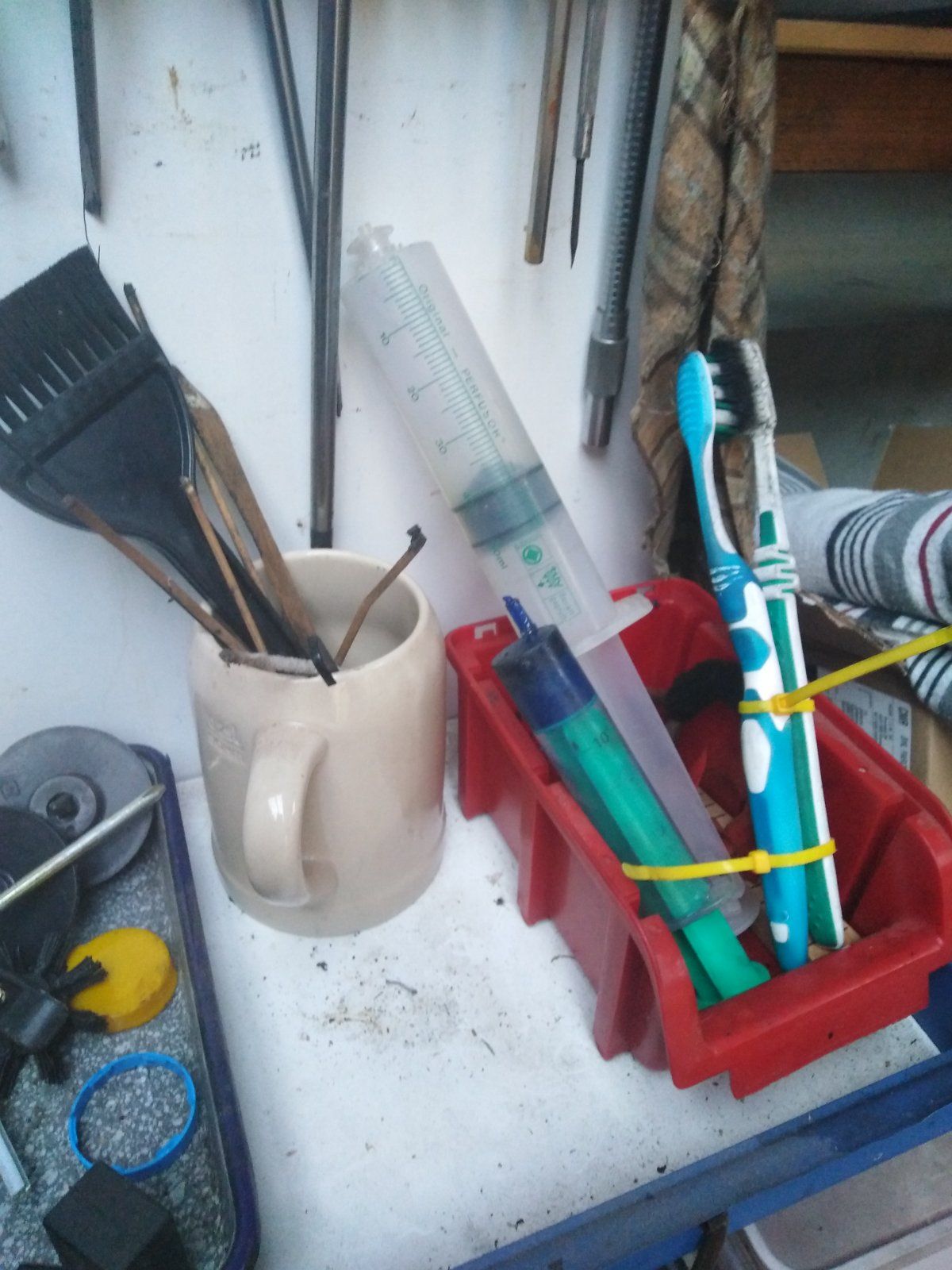

Dann kann ich die Dicke auch mal befüllen! Links am Bild Haarfärbepinsel für Ritzelreinigung und rechts Doppelzahnbürste für Kette. Links auf der gelben Kappe liegt auch ein Eigenbauversuch. Rädchen von ner Kettenreinigungsmaschine auf nen Reifenheber geschraubt. War aber nix.
Du meinst, dass der Zug in diesem Bereich etwas nach oben gewölbt werden müsste, wenn ich den Zug nur kräftig genug nachdrücke? Gute Idee, ist aber leider nicht der Fall. Das Stück, indem Platz ist, sodass der Zug sich wölben könnte ist zu kurz.
Hast du den Hebel ganz entspannt? Sonst klemmt der auch. Bis nach unten klicken.Notfalls am Seil ziehen damit er bis zum letzten Klick geht
