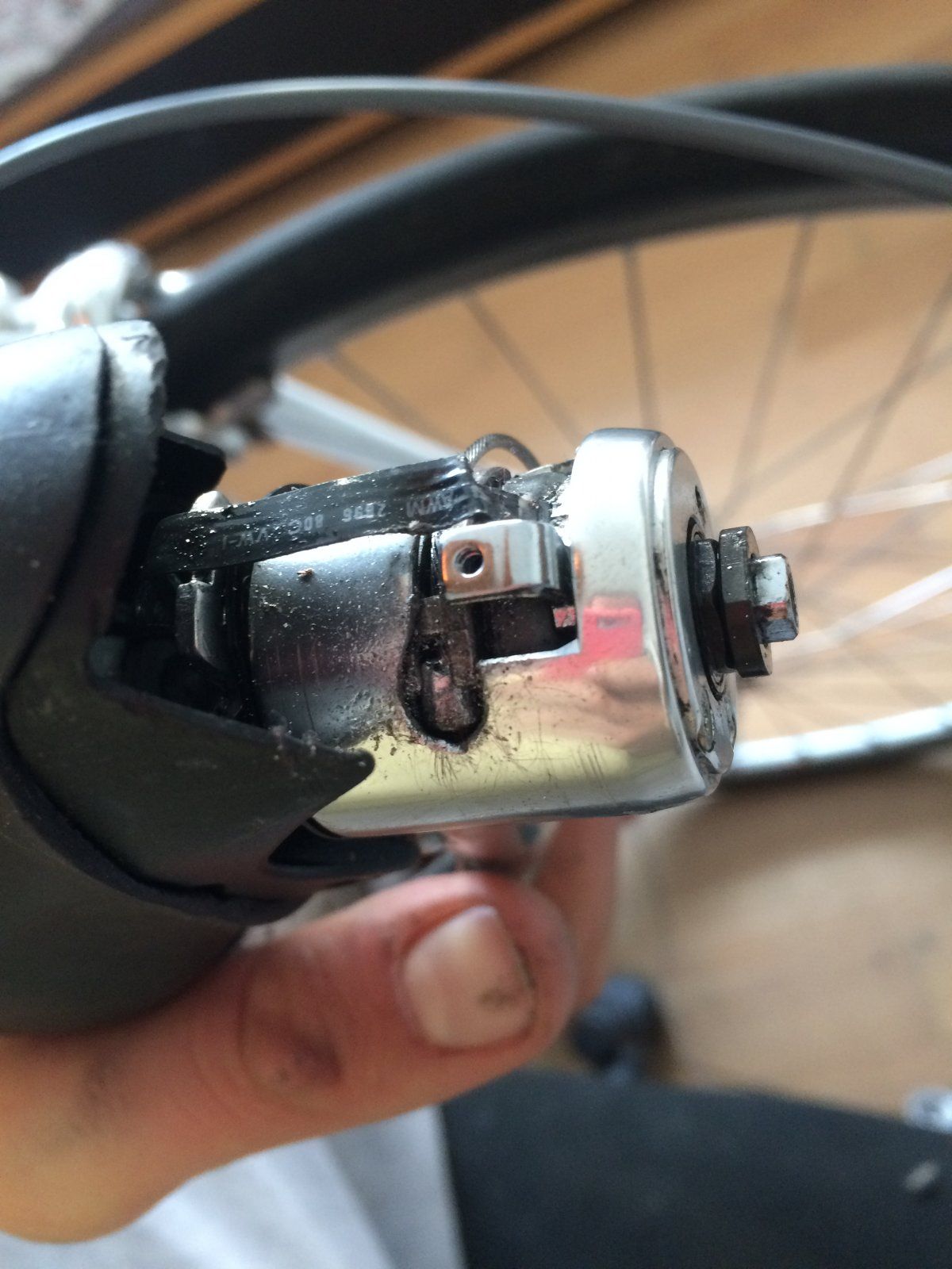

Gibt es einen Trick, wie ich den alten Schaltzug aus diesem DA7700 Schalthebel herrausbekomme?

Ganz einfach noch einmal hoch-, also runter...ääh, Du weißt schon...schalten. Zumindest siehts danach aus. Dann lässt sich der Zug durch dieses ovale Loch schieben.
Ich glaube zu wissen was du meinst. Klar, den Schaltzug muss ich im entspannten Zustand haben, so dass der Nippel auf der Höhe von der Aussparung ist. Reinbekommen würde ich den so prima, aber raus geht leider garnicht. Habe schon mit allem möglichen versucht ihn rauszuhebeln, ist aber nix zu machen.
Mit zittrigen Fingern am Zug hin und her wackeln, drehen und rausdrücken .
Versuch wärs wert, ich kenn mich aber nicht aus.
Viel Glück.

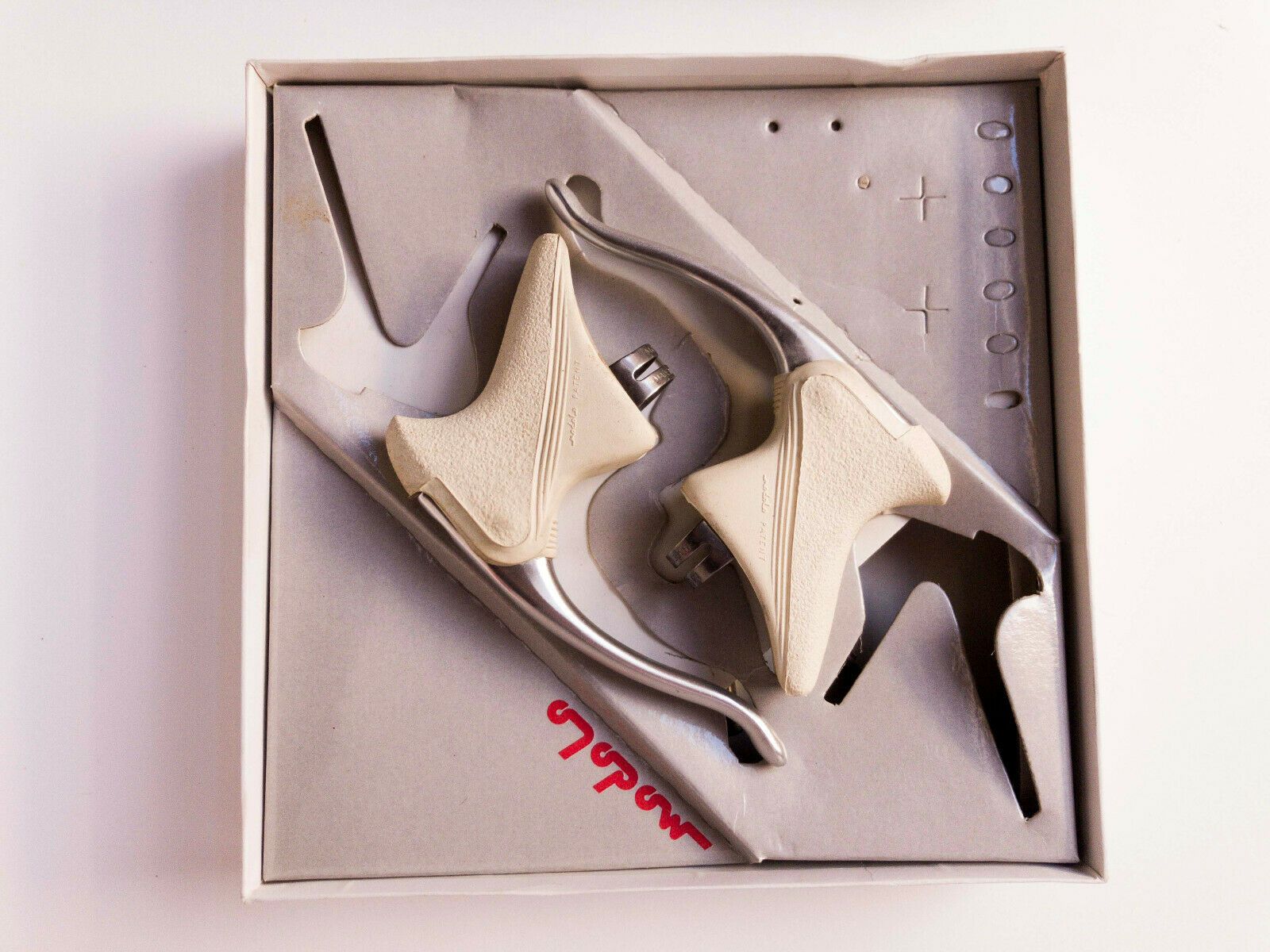

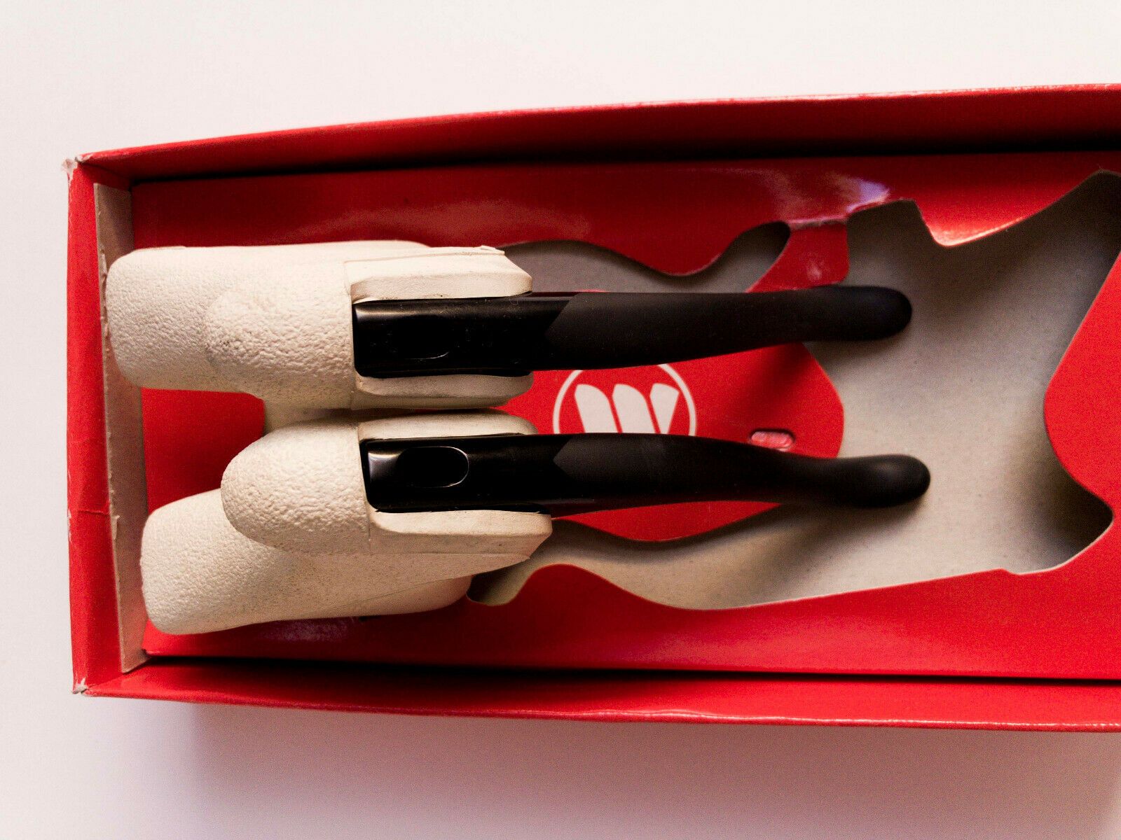

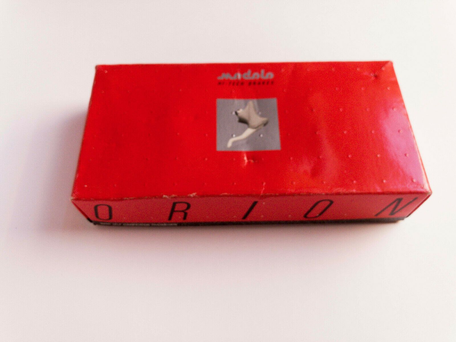

Die auf dem Foto abgebildeten Bremshebel sind nicht Modolo Orion, sondern offenbar die Kronos einer zweiten, späteren Serie. Keine Plastikhebel mehr, sondern Alu, nicht mehr schwarz, sondern silber.
Auf eBay turnte gerade ein solches Paar in NOS herum.
https://www.ebay.de/itm/Leve-Freno-...955311?hash=item4b814e8a6f:g:jBIAAOSwfdZfW13J
Und der Anbieter hat oder hatte auch Orion, nur sind diese nicht mehr Plastik-Grau, sondern Alu-Schwarz..
https://www.ebay.de/itm/Leve-Freno-...DefaultOrganic&_trksid=p2047675.c100005.m1851
Interessant finde ich das mit diesen Alu-Versionen, die waren völlig an mir vorbeigegangen.
Allerdings hat der Verkäufer da was verwechselt - wahrscheinlich, weil er die schon so bekommen hat ... der silberne ist der Modolo Orion- und der schwarze der Kronos-Nachfolger. Kann man auch daran sehen, dass der eigentliche Korpus weiß bzw. schwarz ist.
Gruß Frank
Dankeeee.
Gibts echt keinen Trick, wie ich den Zug da rausbekomme? Das Ding kann doch unmöglich so konstruiert sein, dass man den kaum rausbekommt. Den Spuren nach zu urteilen, hat der Vorbesitzer jedefalls schon das gleiche Problem gehabt wie ich.

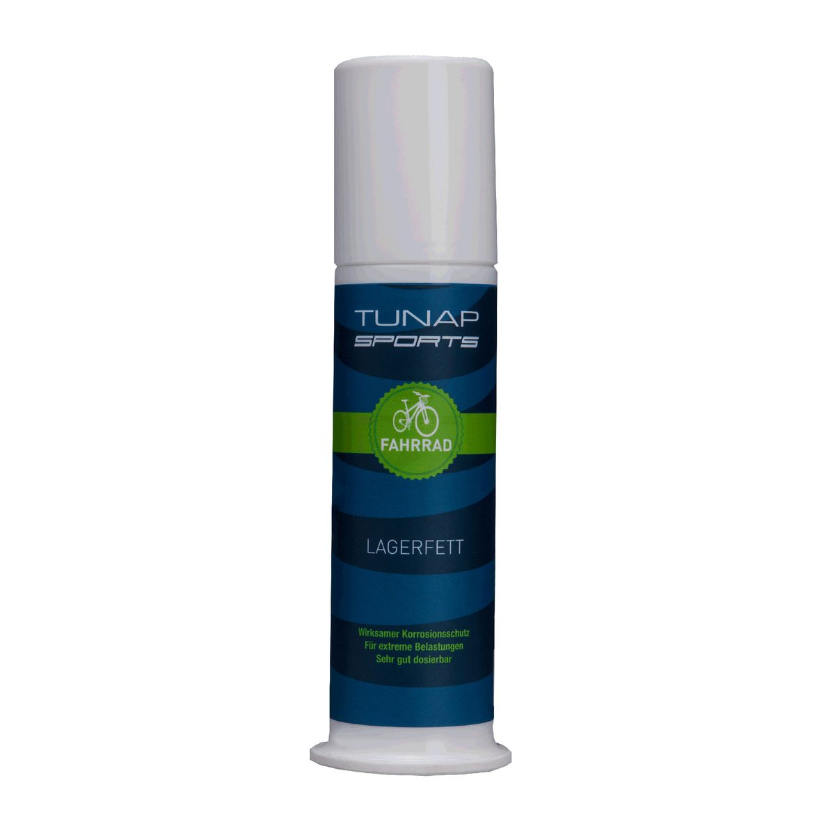

Hat jemand Erfahrungen mit diesem Lagerfett? Gibt es bessere (insbesondere besser dosierbare) Alternativen, ohne gleich eine Fettspritze kaufen zu müssen (die sich für mich gewiss nicht lohnt)?
Fettspritze für Tube lohnt sich. Saubere Sache ohne Kleckerei und bestens dosierbar. Die Shimano-Presse kann ich wirklich empfehlen. Gibts sicher auch von anderen Marken, aber m.W. nicht günstiger.
Du ahnst gar nicht, wie oft du sie verwenden wirst.
