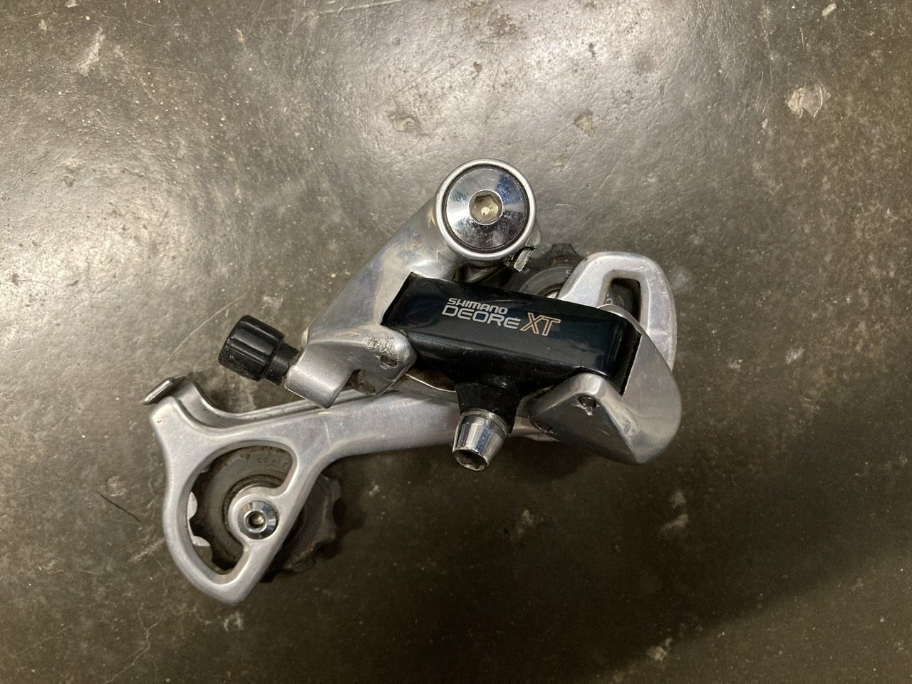

Ist es möglich, mit 10x Dura Ace Lenkerendschalthebeln ein altes XT-Schaltwerk zu bedienen und 10x zu fahren?
Danke!
Von den Schritten her sollte es passen, ob der Schwenkweg an deinem ausreicht, musst du rausfinden. Bei Alurahmen mit dicken Ausfallenden z.B. könnte es eng werden.

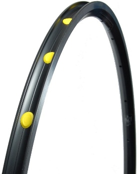

Ich würde kein Kunststoffband mehr nehmen!
Da geht der Weichmacher mit der Zeit raus und dann drückt sich der Schlauch durch des Band in die Felgenbohrung und dann gibts nen Plattfuss.
Velox Band zum kleben und jut is.
Sowas? Das wäre sogar deutlich günstiger als Schwalbe-Plastikband. 2m für 2,99€ müsste für 3 Felgen reichen: 622x3=1866... Ich hab ja noch mehr Felgen :D
https://www.bike-components.de/de/V...MIgu7f7M-97AIVFiwYCh3Lkg-zEAUYASABEgIC3_D_BwE
Geht um solch ein XT-Werk an nem Koga Rando Extra von 1990.
Aber glaubst du im Ernst, dass sich spezielles Tubeless-Felgenband beim Bremsen und der daraus resultierenden Wärme so auflöst, dass es seiner Aufgabe nicht mehr nachkommen kann, dies aber noch niemand in all den Jahren bemerkt hat und es daher immer weiter fröhlich verkauft wird?
Klarer Fall: eine solch starke Hitzeentwicklung tritt nur bei sehr langen Abfahrten auf.
Wenn dann der Schlauch geknallt ist, hat der Fahrer jedesmal einen Abflug gemacht und nicht überlebt.
Daher git es keine überlieferten Fälle. 😀
Das erinnert mich an den Fallschirmspringer, der -mit eingegipstem Bein und zahlreichen Bandagen- einen Fallschirm auf den Ladentisch packt und dem Verkäufer sagt, er möchte ihn reklamieren, da er sich nicht geöffnet habe.
Der Verkäufer sieht ihn überrascht an und sagt: "Guter Mann, das kann nicht sein. Seit 30 Jahren verkaufe ich Fallschirme - und bis heute hat noch nie jemand einen reklamiert!" 😊
Mit 7 Lagen Tesa fahre ich seit 30 Jahren am Niederrhein wie auch Eifel und Ardennen.
Ohne jegliches Problem.
Aber das muß eben jeder für sich selbst entscheiden.
Du kannst Band von Schwalbe, Conti oder sonstwem nehmen oder Tesa oder Tubelessband - das klappt alles. Richtige Breite und sorgfältige Verlegung sind aber wichtig.
Finger weg von No-Name-Tesa, von zu schmalen oder geknickten Bänden und von diesen Billigbändern auf Kaufhausrädern, die wie farbiges Paketband daherkommen.
🤔 Jo! Wenn Du das quer durch die Felge spannst dann reicht das für drei Felgen.
Ich persönlich mache das anders. Ich lege das im Felgenbett aussen rum. Und da reichen die 2 m aber gerade so für eine 28“ Felge.

Selbstklebendes Felgenband ( z.B. Velox ) verrutscht nicht bei der Montage von stramm sitzenden Reifen , das ist m.E. sauwichtig , oft hat ein Reifen einfach Höhenschlag weil sich ein Stück von dem einfachem Kunsstoffband sich unter dem Wulst verklemmt hat .
