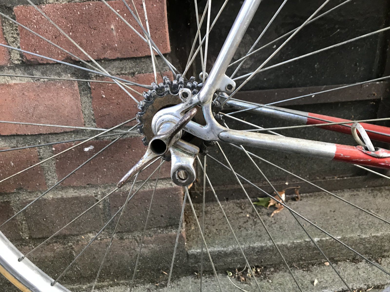

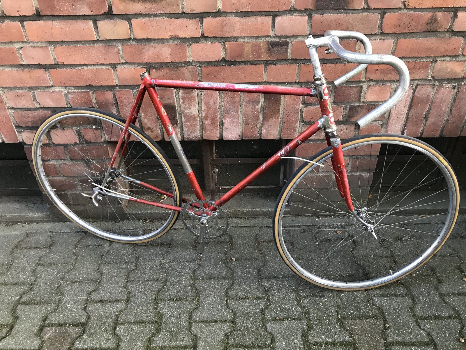

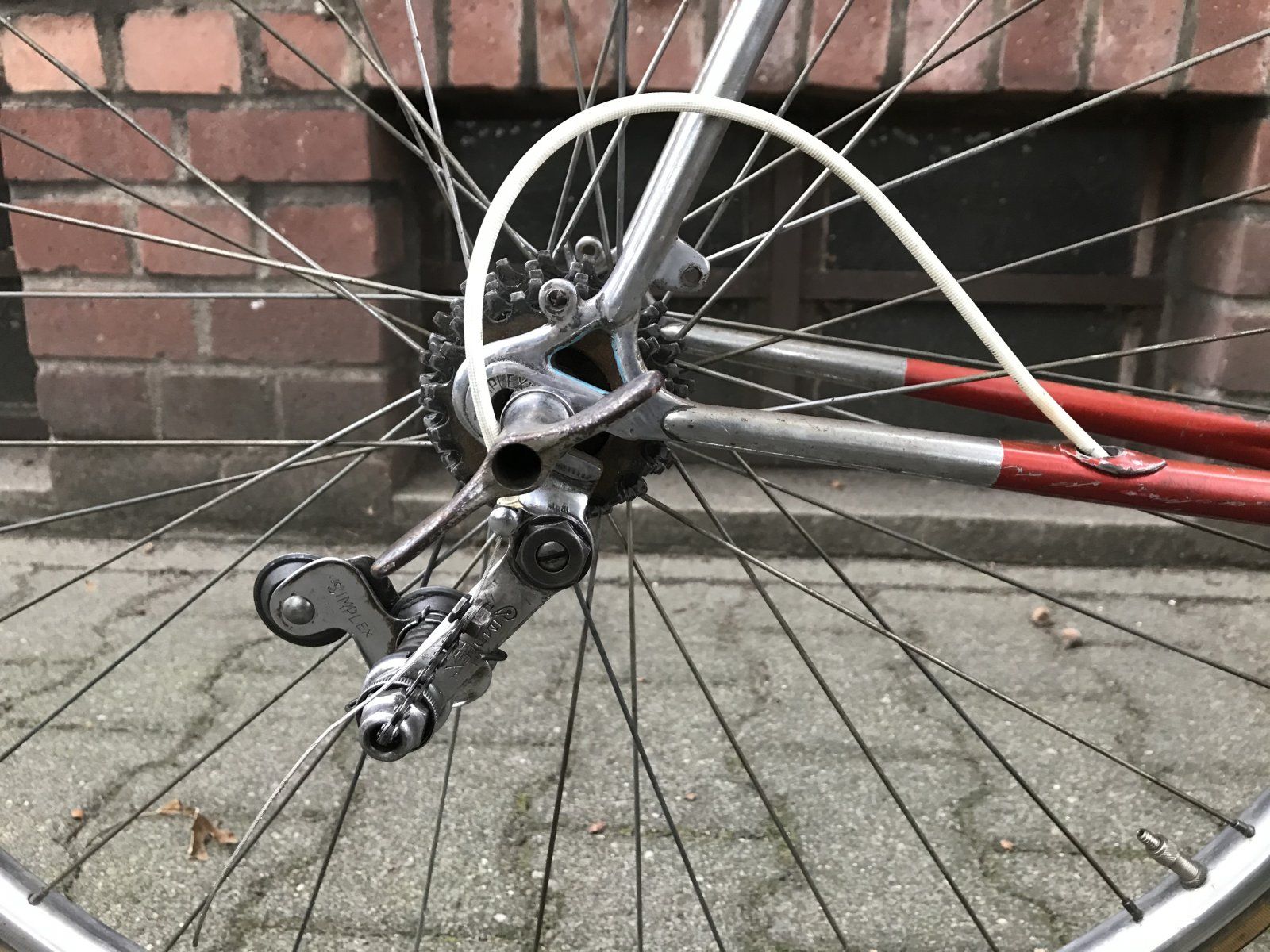

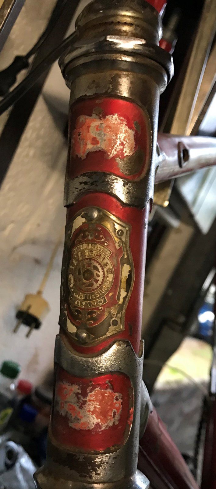

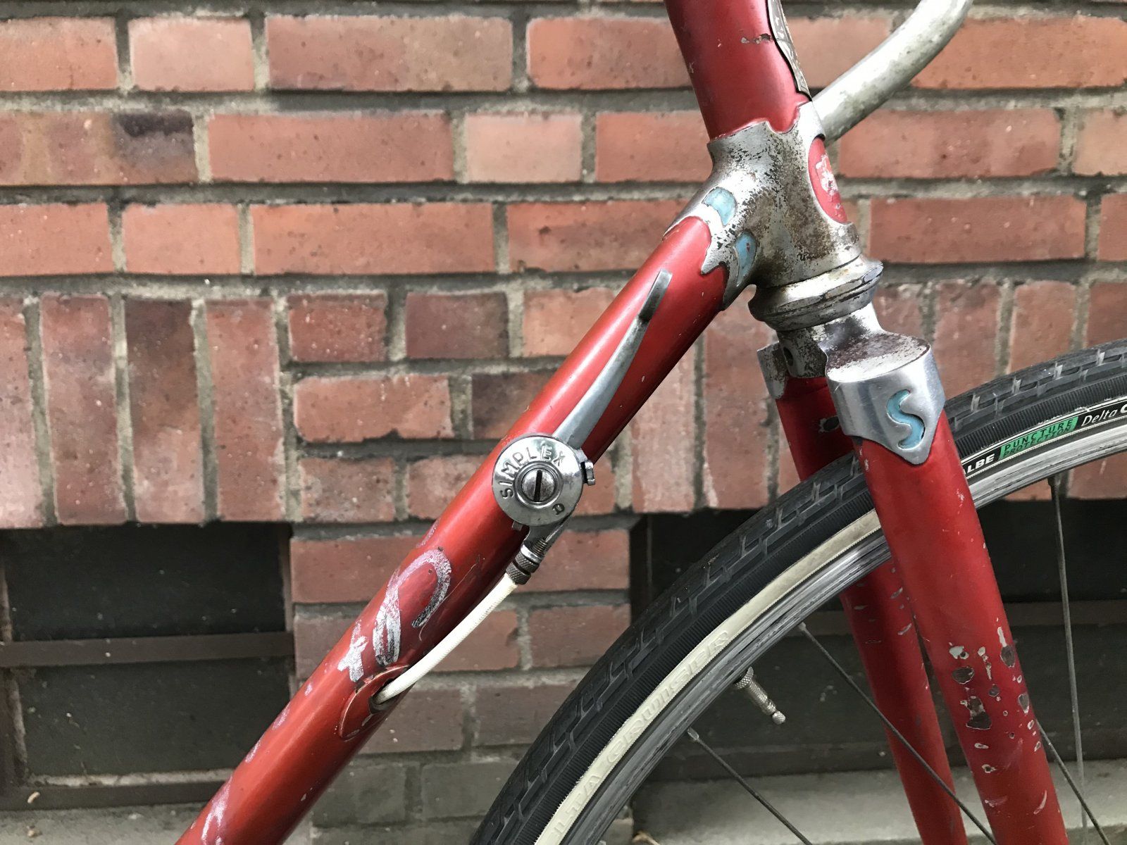

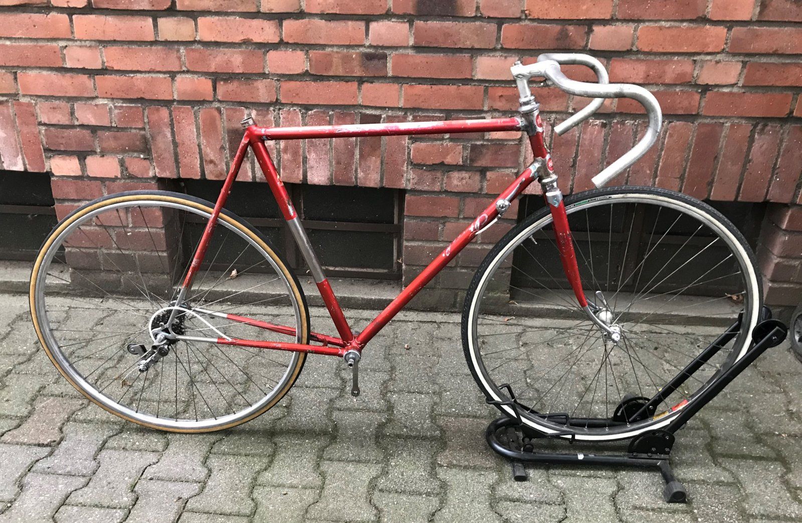

baue gerade ein Stucchi-Rad (späte 40er oder frühe 50er) wieder auf.
Momentan ist Headset und Tretlager gereinigt und neu eingestellt.
Als Schaltung habe ich die Simplex 3-Gang ausgesucht. Musste natürlich die Schaltung leicht zerlegen. um das Schaltauge verwenden zu können. Passt perfekt und es scheint alles auf Simplex abgestimmt zu sein.
Bei der gesuchten Sattelstütze bin ich mir nicht richtig sicher. Innenmaß vom Rohr ist ca. 26mm +-0,1mm. Sollte ich es mit einer 26mm verchromt versuchen?

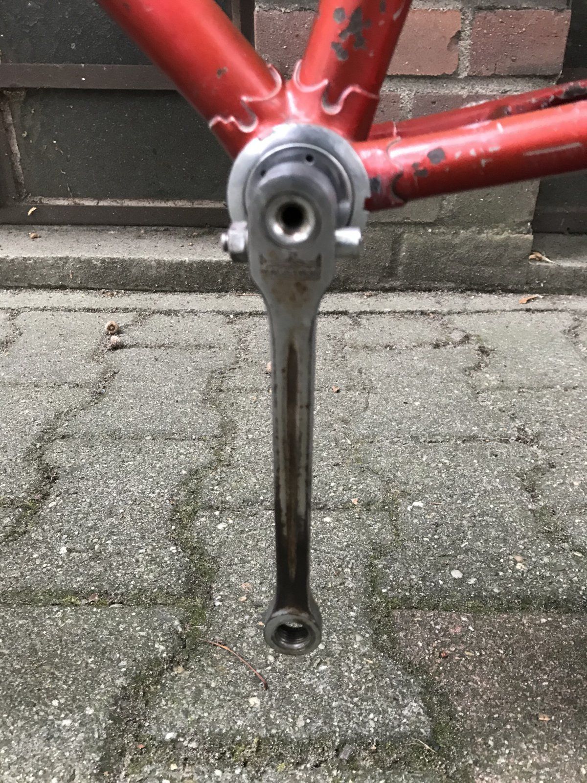

Leider ist die Kurbel mit Kettenblatt defekt. Könnte mir jemand aus seinem Fundus eine Magistroni Kurbel anbieten? Auch bei der Sattelklemme werde ich nicht so richtig fündig.
Welche Bremsen sollte ich anpeilen?
hier ein paar Fotos

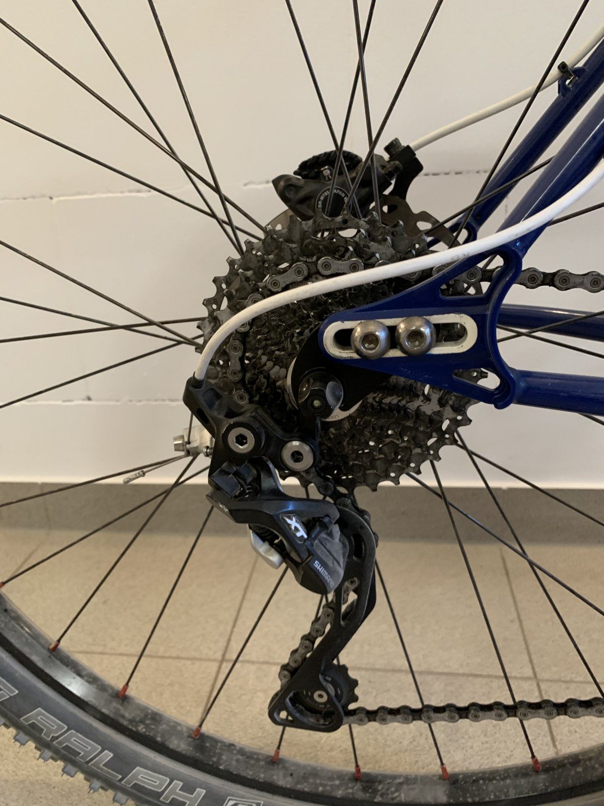

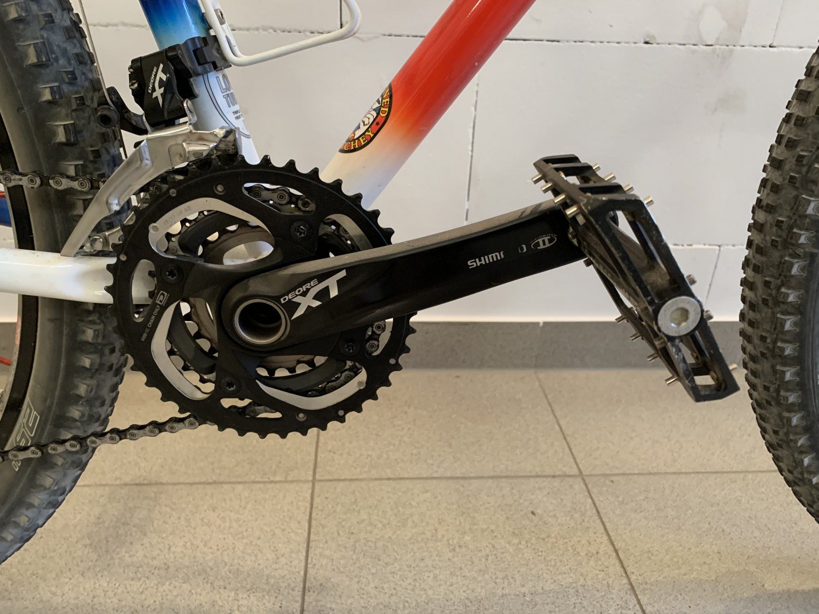

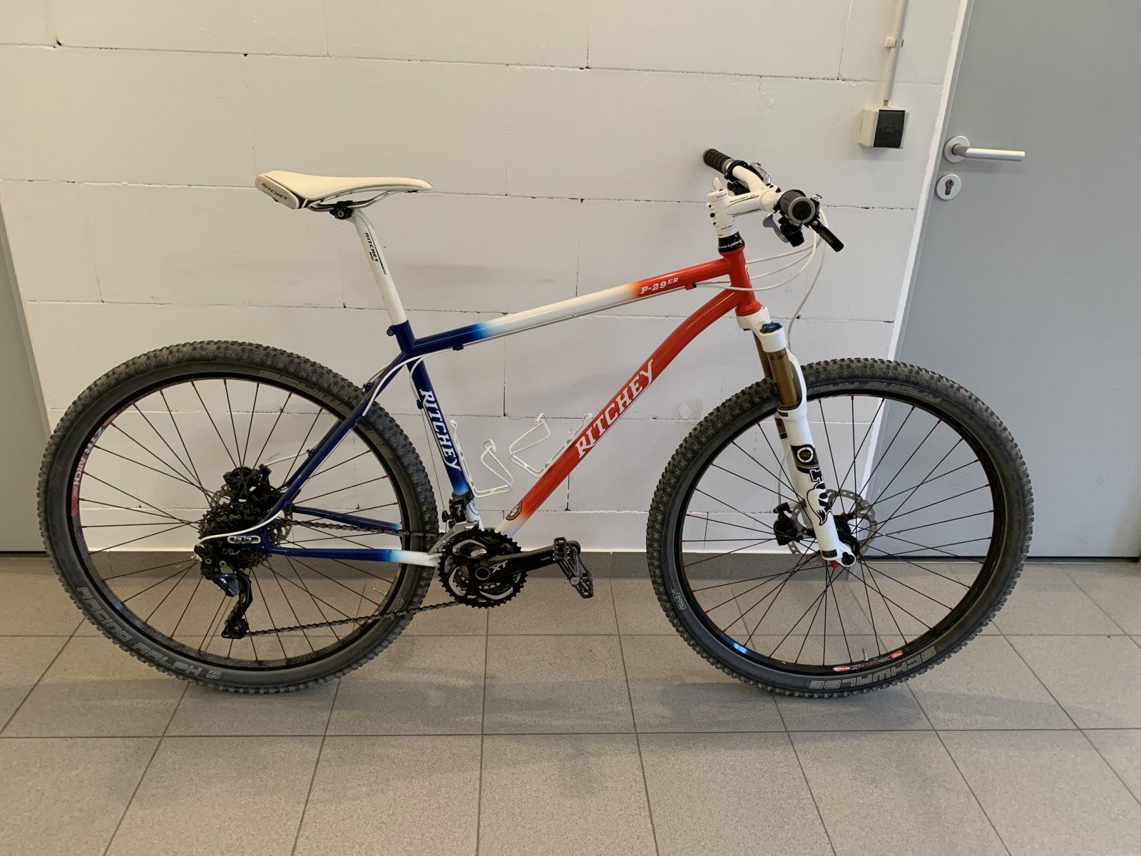

Hallo werte Kollegen,
ich hab ein Problem bei dem ich echt nicht mehr weiter weiß.
Es geht um dieses gute Stück
Das Rad macht mich wahnsinnig, es KNACKT :mad::crash::eek:
Und zwar immer und nur dann, wenn ich in die Pedale trete, egal mit welchem Druck, egal mit welcher Frequenz. Aber nie in einer bestimmten Kurbelstellung, das variiert ständig. Im Wiegetritt (gibt’s das beim MTB?) knackt es auch, liegt also wohl nicht an der Sattelstütze, Sattel etc.
Ich bilde mir ein, es kommt aus dem Bereich des Innenlagers, ist aber bei einem Stahlrahmen nicht so einfach zu lokalisieren.
Ich habe das Rad bis auf Lenker und Gabel inzwischen einmal komplett zerlegt, gereinigt, neu gefettet/geölt, es KNACKT.
Ich dachte schon an einen „versteckten“ Rahmenbruch, ich find aber nichts.
Ich weiß echt nicht mehr weiter, will aber nicht, dass sich das beim Fahren wie ein 100€ Kaufhausrad anhört.
Bin für jeden Tipp dankbar.
hier ein paar Fotos
ich hatte mal ein ähnliches Stucchi inder Hand. Als Bremsen waren Weinmann 730/810 verbaut.

Knacken bzw Geraesche beim Treten (1mal pro Umdrehung der Kurbel) koennen ihre Ursache auch in mangelnder bzw ungleichmaessiger Speichenspannung hinten liegen. Hast Du das mal gecheckt?
Ich hab die Speichennippel hinten alle minimal gelöst und wieder nachgezogen, muss aber zugeben, nicht auf ungleiche Spannung geprüft. Ich nehm das mal auf meine ToDo Liste des Knackens

Hast schon mal die Pedale getauscht?

Lockere Kettenblattschrauben Können das auch verursachen -> nachziehen.

Da bin ich skeptisch, das Knacken gibt es nur beim Kurbeln. Ich hab schon alles mögliche ausprobiert, rollen, Bordstein runter, Gabel eintauchen etc. pp. ,kein Knacken
btw: schön, mal wieder von Dir zu hören.
Ja, hat leider nix gebracht
Btw: danke
Komplett zerlegt und wieder zusammengebaut....nix
Trotzdem danke für Eure Anregungen, weitere Ideen gerne zu mir

Auf Wikipedalia gibt es eine gute Aufstellung möglicher Ursachen: hier.
Als erstes solltest Du mal versuchen, die Kettenblattschrauben nachzuziehen.
Spiel im Tretlager oder der Kurbelbefestigung kannst Du prüfen, in dem Du die Kurbelarme jeweils parallel zum Steuerrrohr ausrichtest, dann mit den Händen je einen Kurbelarm und das Steuerrohr umgreifen und kräftig versuchen, den Kurbelarm in Richtung Steuerrohr zu drücken.
Nachsatz: Ich hatte das jüngst auch. Bei mir lag es an nicht fest genug angezogenen Kettenblattschrauben, nachdem ich ein Kettenblatt getauscht hatte. Nachziehen der Schrauben geht doch schnell - ich würde das daher als erstes versuchen.
