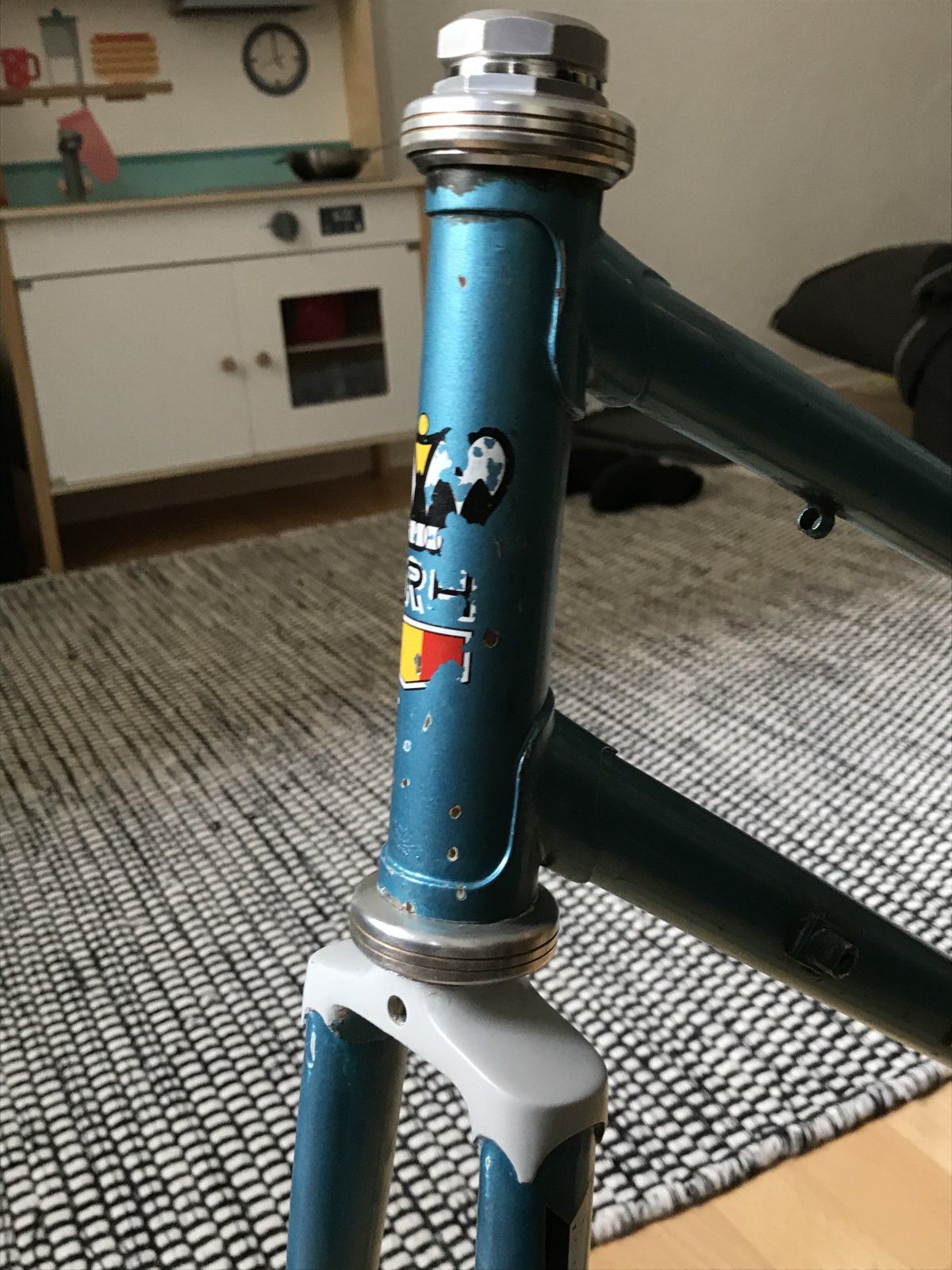

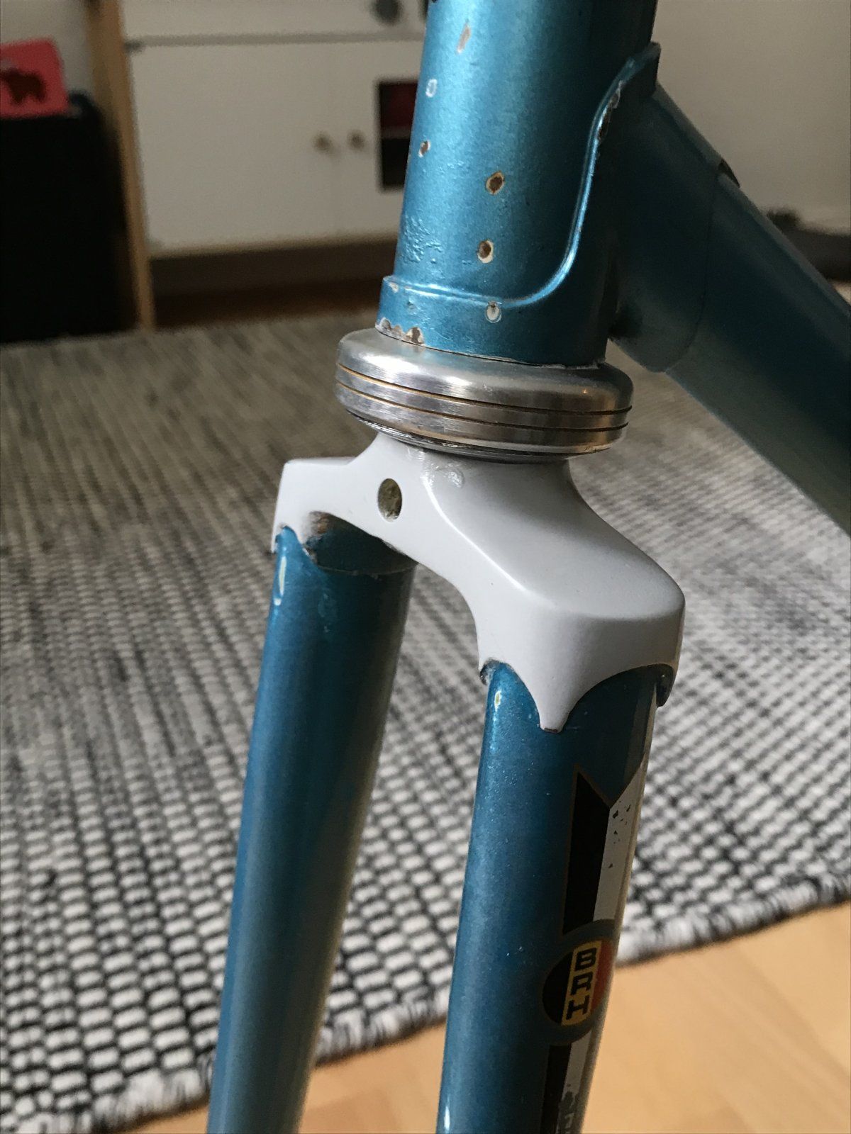

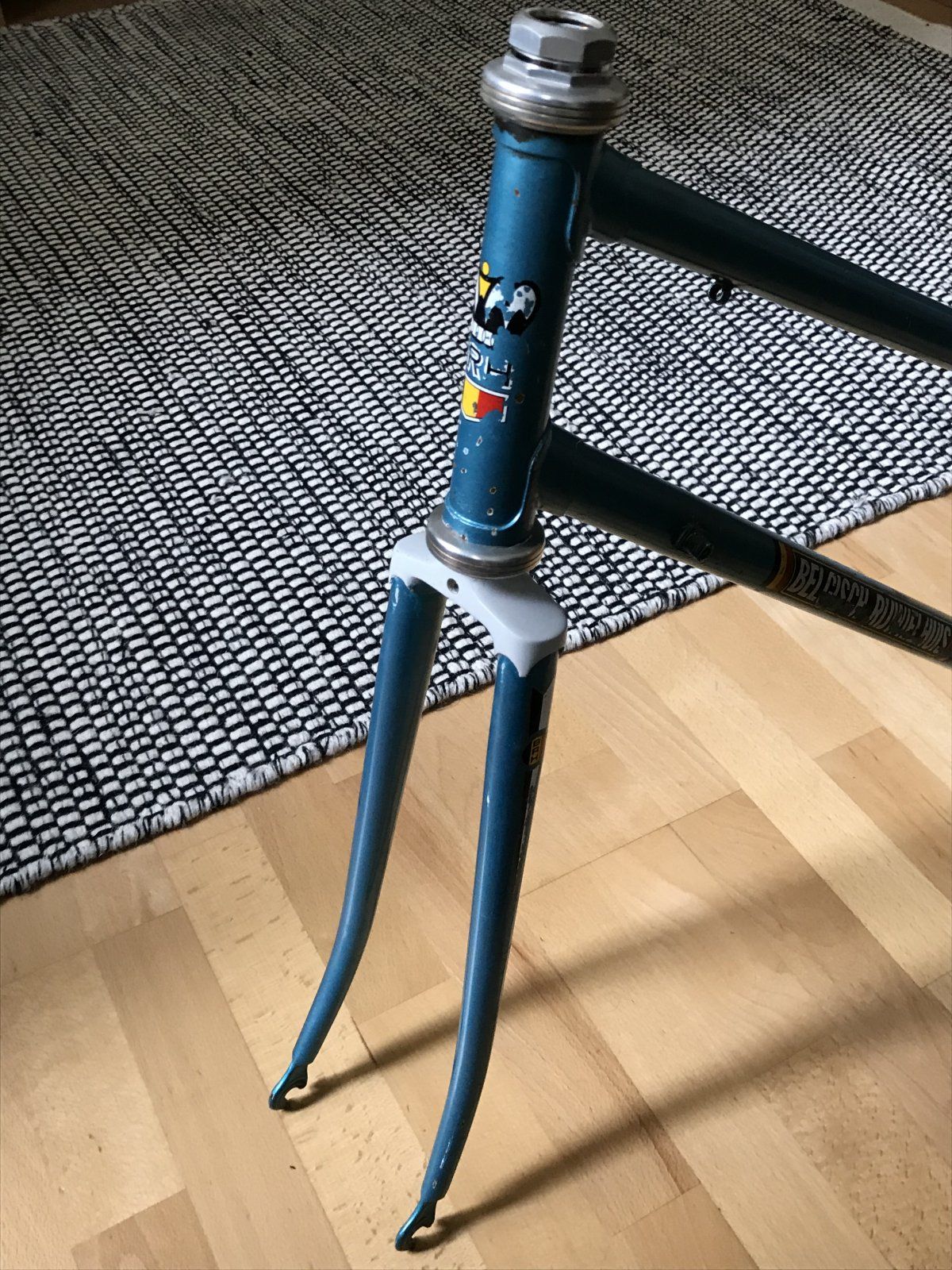

Moin Moin,
Folgendes: Ich habe dieses wunderschöne Rahmenset hier im Forum ergattert. Der Lack ist im Original deutlich heller.
Leider war der Chrom am Gabelkopf beinahe komplett verschwunden. Ich habe diesen geschliffen und grundiert. Die Idee war es, Chrom nun durch Blattmetall zu ersetzen. Soweit auch alles gut. Allerdings kann man das Zeug absolut nicht polieren. Es ist direkt wieder runtergekommen.
Was mache ich nun am klügsten?
Der Lack ist insgesamt nicht mehr wirklich schick, passt aber so zum geplanten Projekt. Das Rad soll - auch bei Feuchtigkeit - durch Berlin bewegt werden - Aufbau mit einer 105 Golden Arrow Gruppe. Die Chips wollte ich allesamt austupfen, damit kein weiterer Rost folgt.
a. Gabelkopf einfach grau (Grundierung) lassen?
b. Gabelkopf schwarz oder weiß lackieren? (Das Rahmenset hat sonst keinen Chrom; die Decals sind schwarz mit weißem Rand.)
c. Erneut die Grundierung abschleifen. Dann aufpolieren und nackig lassen? Ich vermute aber, dass die Versiegelung durch Wachs spätestens nach dem zweiten Regen verschwunden ist und der Gabelkopf wieder rostet?
d. Original-Gabel durch Voll-Chrom-Gabel ersetzen?
(Es handelt sich auf dem Foto nicht um eine Lacknase sondern um Fett. Ich habe probeweise den Steuersatz montiert.)
Ich bin unsicher...
