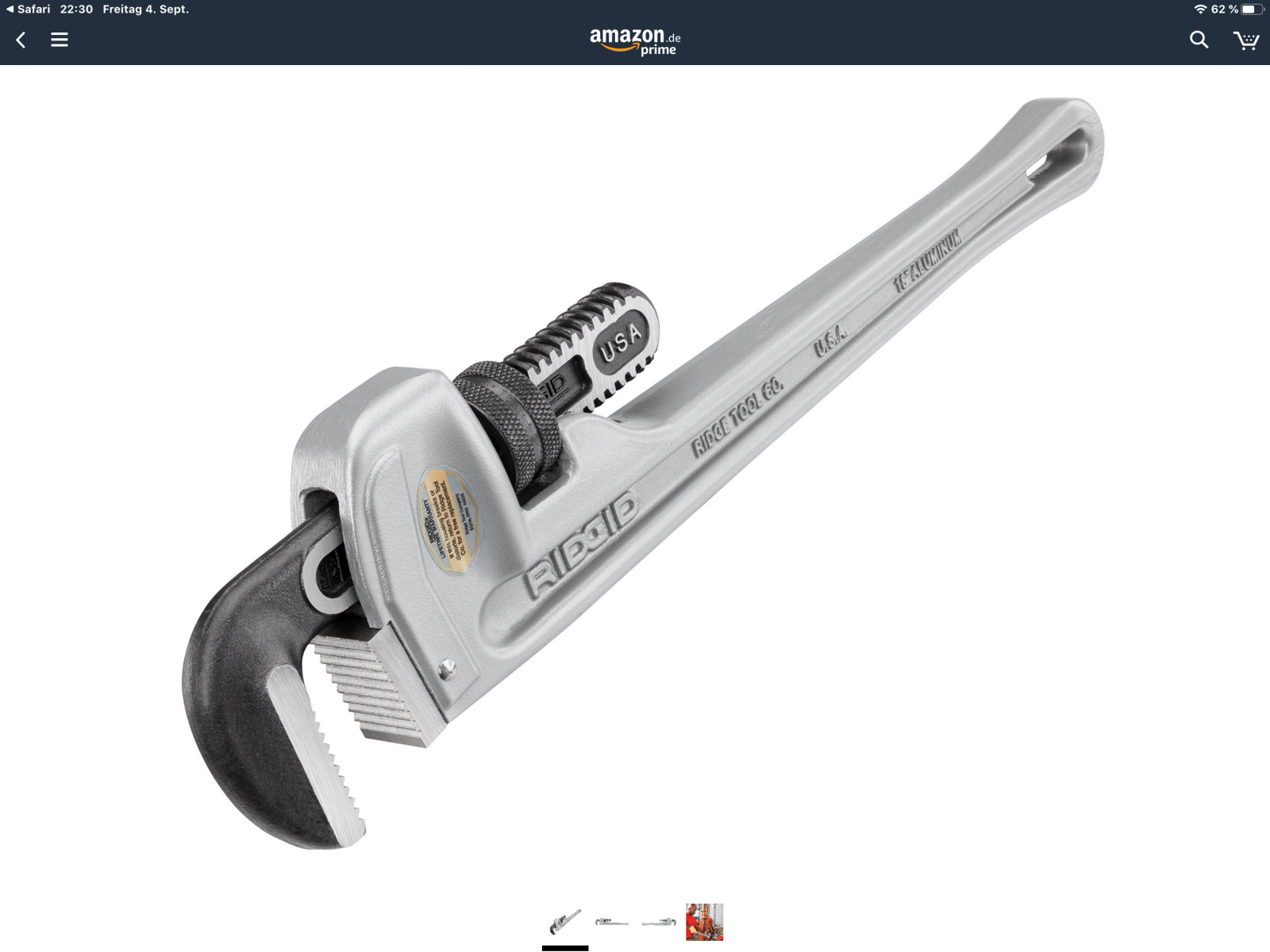

Ja, spann mal das Oberrohr kräftig in den Schraubstock, danach merkst du dir das, warum.Gibt es da eine Eselsbrücke?
Habe mir jetzt eine Skizze gemacht, so ist es anschaulicher für mich.Ja, spann mal das Oberrohr kräftig in den Schraubstock, danach merkst du dir das, warum.PS: am Oberteil der Stütze kannst du auch schlecht anpacken zum drehen.
Man könnte natürlich die Sa-Stü einspannen, den Schraubstock in die Hand nehmen, und zwei gute und kräftige Freunde bitten, sich mit dem Rahmen um einen zu drehen.. wäre mal was anderes.Nie umgekehrt!
Bitte keine Ostfriesenwitze.Man könnte natürlich die Sa-Stü einspannen, den Schraubstock in die Hand nehmen, und zwei gute und kräftige Freunde bitten, sich mit dem Rahmen um einen zu drehen.. wäre mal was anderes.
Du meint den mit dem "Glühbirne einschrauben" , oderBitte keine Ostfriesenwitze.![]()
Berlin. Wenn es hier jemanden gibt, der Erfahrungen mit dem Problem hat, würde ich mich natürlich sehr freuen!Nimmst Du uns auf den Arm?
Wo wohnst Du denn?
Vielleicht kann ja mal jemand aus der Nähe drübergucken, bevor Du wirklich das Oberrohr im Schraubstock zusammenfaltest.

Na ja, ein paar Einträge vorher hatte ich ja schon beschrieben wie es geht. Braucht man einen alten aber noch stabilen Sattel, den man in die Stütze klemmen kann und dann einen Hebel. Bei mir war’s ein alter Lenker...Berlin. Wenn es hier jemanden gibt, der Erfahrungen mit dem Problem hat, würde ich mich natürlich sehr freuen!![]()

Genau so habe ich es ja leider bereits erfolglos versucht. Allerdings mit kleinerem Hebrl.Na ja, ein paar Einträge vorher hatte ich ja schon beschrieben wie es geht. Braucht man einen alten aber noch stabilen Sattel, den man in die Stütze klemmen kann und dann einen Hebel. Bei mir war’s ein alter Lenker...

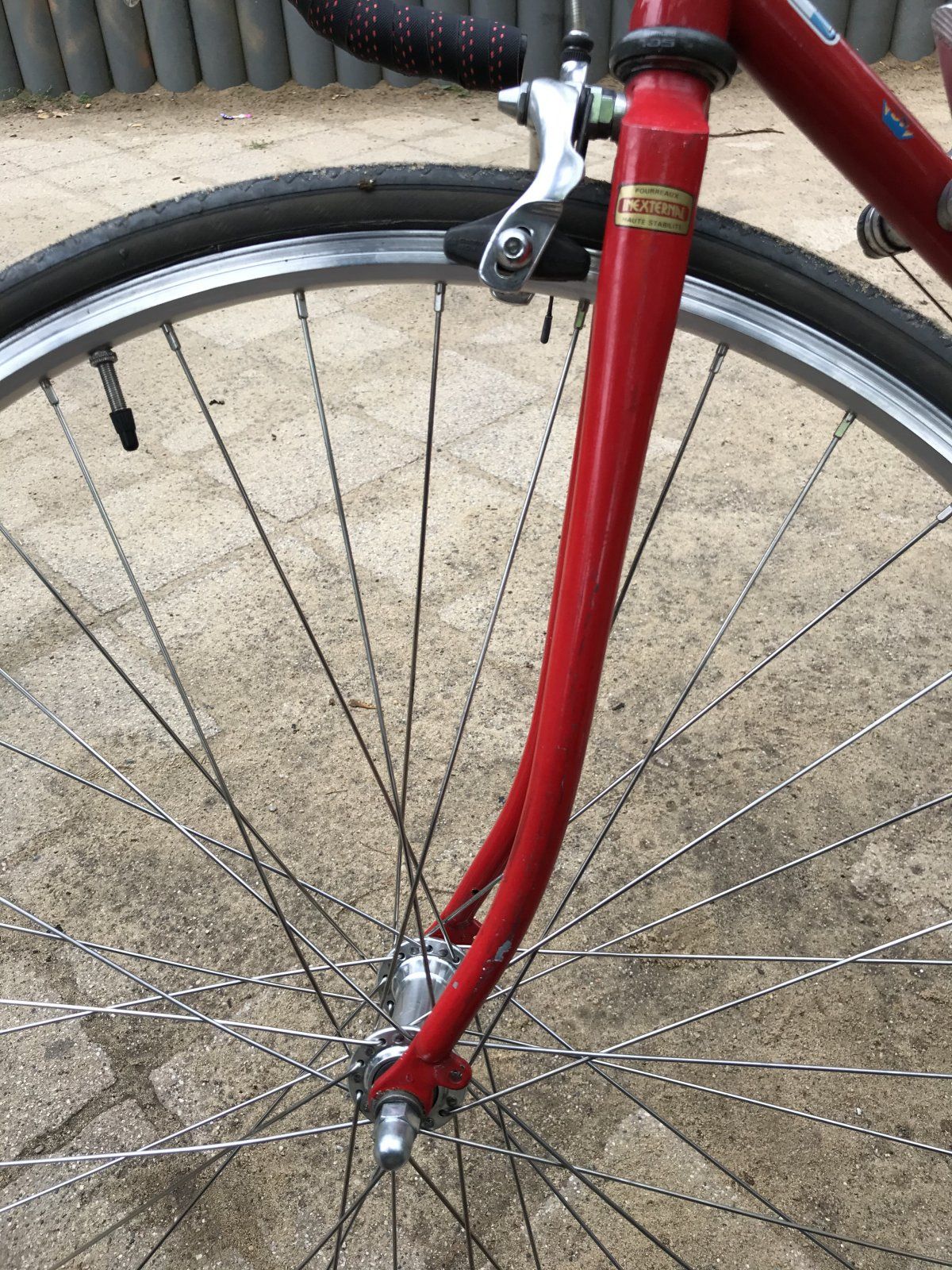

Diese Gabel ist definitiv schief. Anhang anzeigen 833318

Dann vorsichtig größeren Hebel ansetzen oder eben die Schraubstock-Variante. Ist faktisch das gleiche, da der Rahmen selbst dann den Hebel bildet. Stütze einspannen und den Rahmen versuchen zu bewegen. Wenn es sich einmal gelöst hat, dann kann man Kriechöl oder WD40 einwirken lassen, um die Stütze leichter zu entfernen. Einen anderen Weg kenne ich nicht.Genau so habe ich es ja leider bereits erfolglos versucht. Allerdings mit kleinerem Hebrl.
Ich war gerade in der Werkstatt. Der Zug nach links ist etwas weniger stark, nachdem er den Steuersatz wieder etwas gelockert hat und das Rad beim Einbau etwas zur Seite gedrückt hat (Bremse dann entsprechend etwas verstellt). Bei der Gelegenheit hat auch der Profi sich nochmal die Gabel angeschaut und meinte auch, sie sei verzogen.Gabel mal ausbauen und auf einen geraden Tisch legen, das sollte Aufschluss bringen.

Das ist Murks! Gabel ausbauen und checken. Wenn verzogen, zum Rahmenbauer oder neue Gabel. Ich würde mit schiefem Vorderrad und nicht richtig in der Gabel sitzend keinen Berg runter fahren wollen!Rad beim Einbau etwas zur Seite gedrückt hat (Bremse dann entsprechend etwas verstellt)
