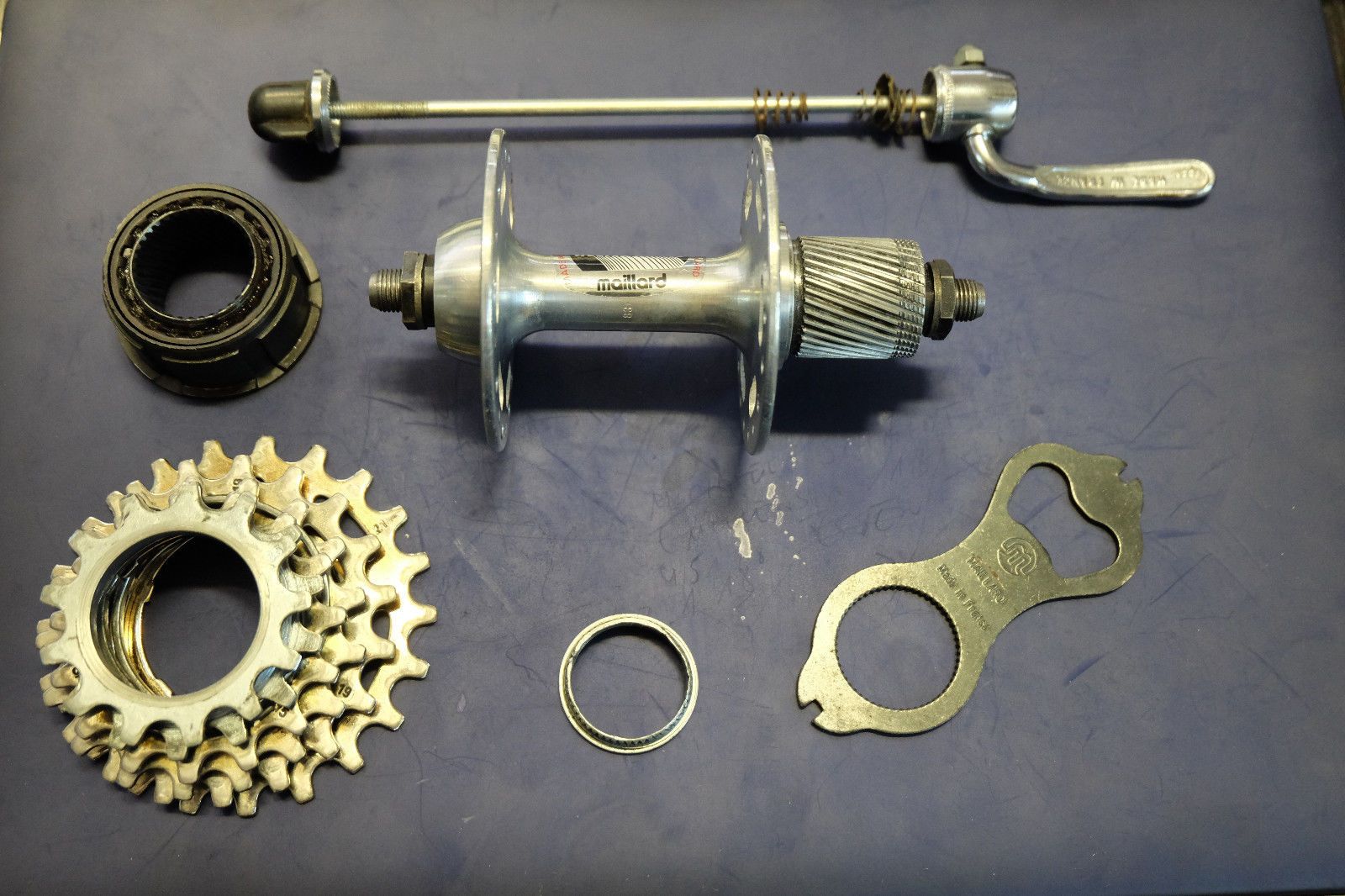

Das Helocomatic System von Maillard ( Siehe Foto ) ist durchaus gängig , und der Schlüssel zu lösen auch nicht besonders teuer ( siehe ebay Frankreich )
Das ist übrigens keine Kassette , aber auch kein Schraubzahnkranz mehr , sondern ein Mittelding dazwischen .
Und einen neuen Schnellspanner bekommt man für kleines Geld überall , der liegt ganz oben und der muss nicht von Maillard sein , da passt alles .
Der flaschenöffnerähnliche Schlüssel zum lösen des Aussenrings liegt rechts .Anhang anzeigen 832626
1A, vielen Dank für die hilfreiche Auskunft. Ich habe schon befürchtet, dass ich mich beim Kauf eines neuen Schnellspanners wieder mit zig Normen und Standards auseinandersetzen muss 🙃

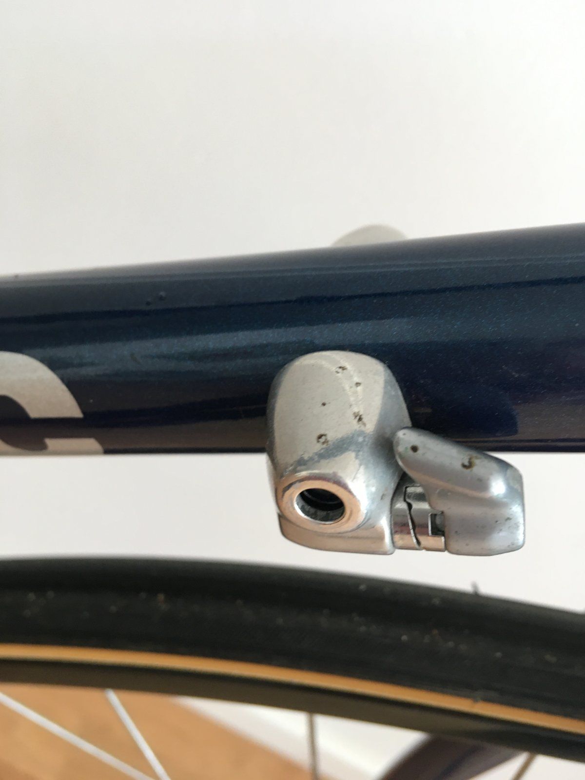

Wie können diese Aufsätze von den Anlötsockeln abgenommen werden, ohne beides zu beschädigen?

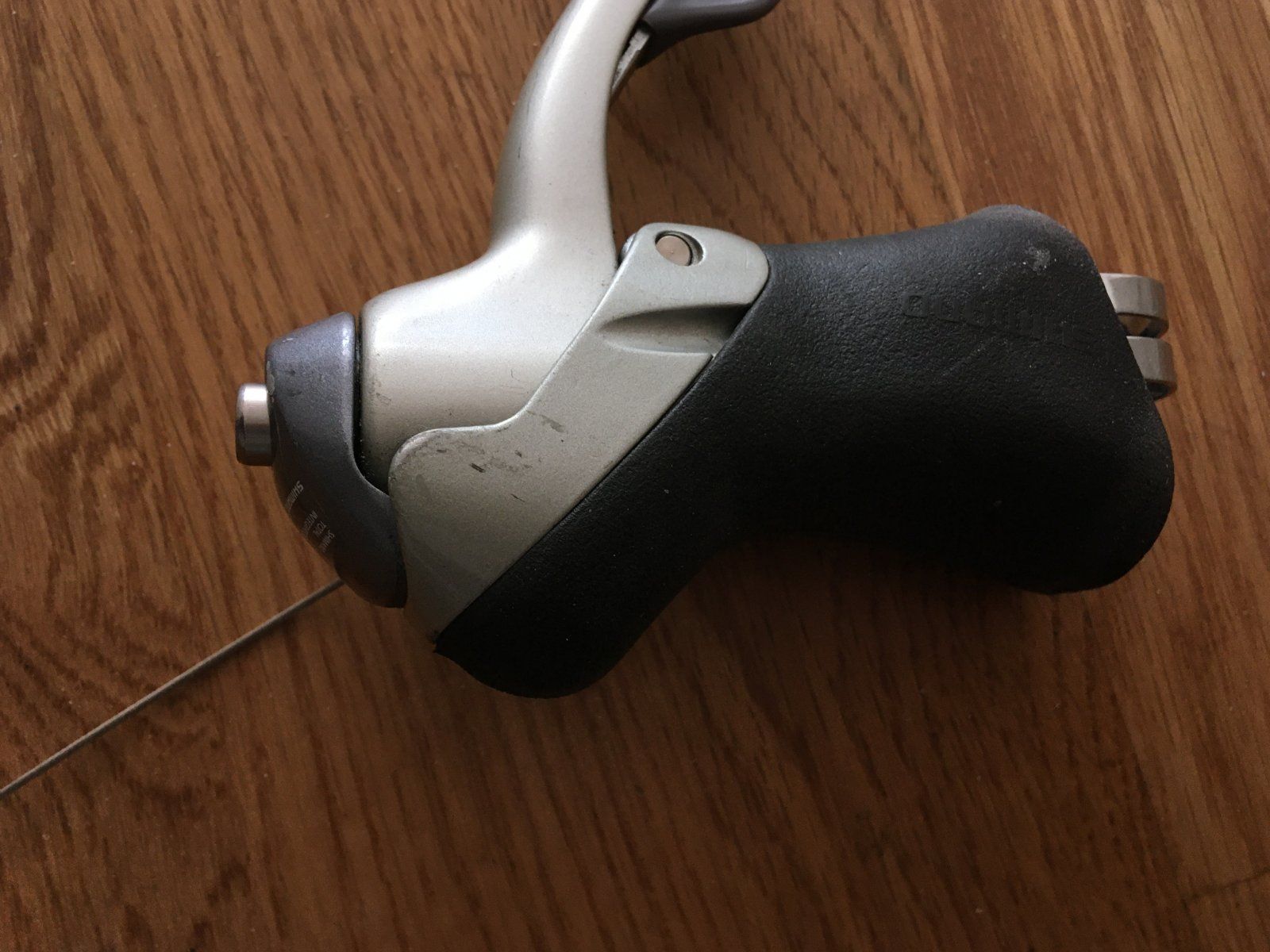

Und wie kann im ersten Schritt der Zug aus dem STI Hebel (Shimano 105 SC 8-fach) gezogen werden; das Problem ist, der Schalthebel steht auf dem größten Gang und läßt sich nicht auf kleinere schalten ?

Die Zugstopper musst du vorsichtig mit einem Kunststoffspachtel oder Zange plus (Leder)Lappen, um keine Kratzer rein zu machen, abhebeln.
Um den STI wieder gangbar zu machen, schau dir folgendes Video an. Funktioniert bei deinem ST-1056 genauso wie beim RSX-STI. Und wenn du ihn auseinander hast, kannst du den Zugrest auch gleich entfernen.

Im hebel wird wsl das Fett verharzt sein. Du könntest versuchen ihn durch eine gründliche WD-40 spülung wieder gangbar zu machen. Dabei WD-40 durch den seitlichen schlitz rein und immer hin und herschalten versuchen zug unter Spannung halten sollte helfen. Falls er gangbar wird am Ende des prozesses neues fett durch den schlitz einführen und auch einige male komplett durch schalten damit sich dieses gut verteilt. So bekommt man die ganz gut wieder hin ohne öffnen.

Ich nehme folgende Zange (hätte ich gerne noch in kleiner),lege Karton dazwischen und "knippe" hin und her und ziehe dabei etwas.
https://www.knipex.de/zangenschlues...luessel_in_einem_werkzeug?v=72031&sku=8603250
Mit einer Wasserpumpenzange geht es bei ausreichend viel Karton, so dass sich die Zange nicht durchdrückt, zur Not auch.

Das Helocomatic System von Maillard ( Siehe Foto ) ist durchaus gängig , und der Schlüssel zum lösen auch nicht besonders teuer ( siehe ebay Frankreich )

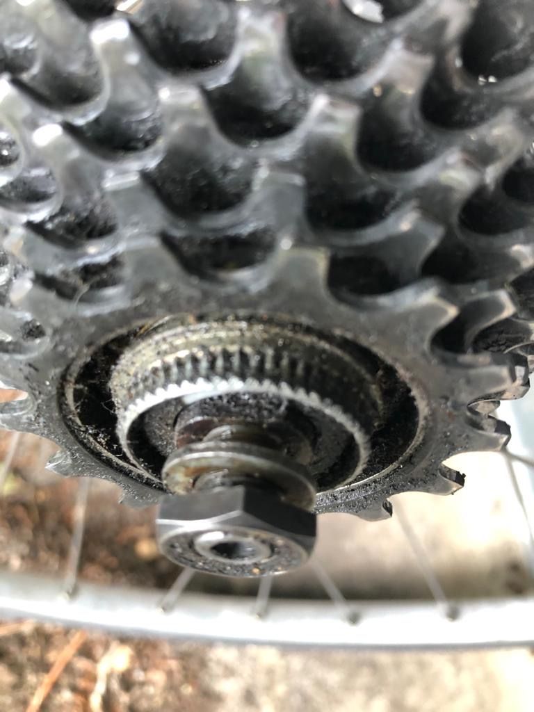

Hier nun auch noch mal die bildliche Auflösung: War tatsächlich ein Überbleibsel des Schnellspanners. Der Rest hat sich wohl schon seit einiger Zeit verabschiedet🙄
Für die Länge des neuen Schnellspanners muss ich doch die komplette Länge der Hohlachse messen oder? Irgendwo meine ich mal gelesen zu haben, dass die Länge von einer angezogenen Sechskantmutter zur anderen angezogenen Sechskantmutter gemessen werden soll aber das erscheint mir komisch 🧐
Der Schnellspanner muss einfach so lang sein das der durch den Rahmen durchreicht und man die Flügelmutter / Konusmutter von der Aussenseite der Ausfallenden noch voll draufdrehen kann .
Und : die im Bild sichtbare Sechskantmutter bei dir ist die Kontermutter für den Lagerkonus ( man sieht den gerade noch im Bild mit den beiden Schlüsselflächen dran ) mit der wird die Einstellung des Lagerspiels fixiert , die wird nicht einfach nur festgezogen .
Von Mutter zu Mutter ist die Einbaubreite = erforderliche Breite des Rahmens bzw. der Gabel (beim VR). Für den Schnellspanner ist natürlich die Länge/Breite der gesamten Achse wichtig, wie @Flat Eric schon schrieb.

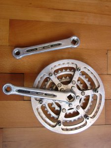

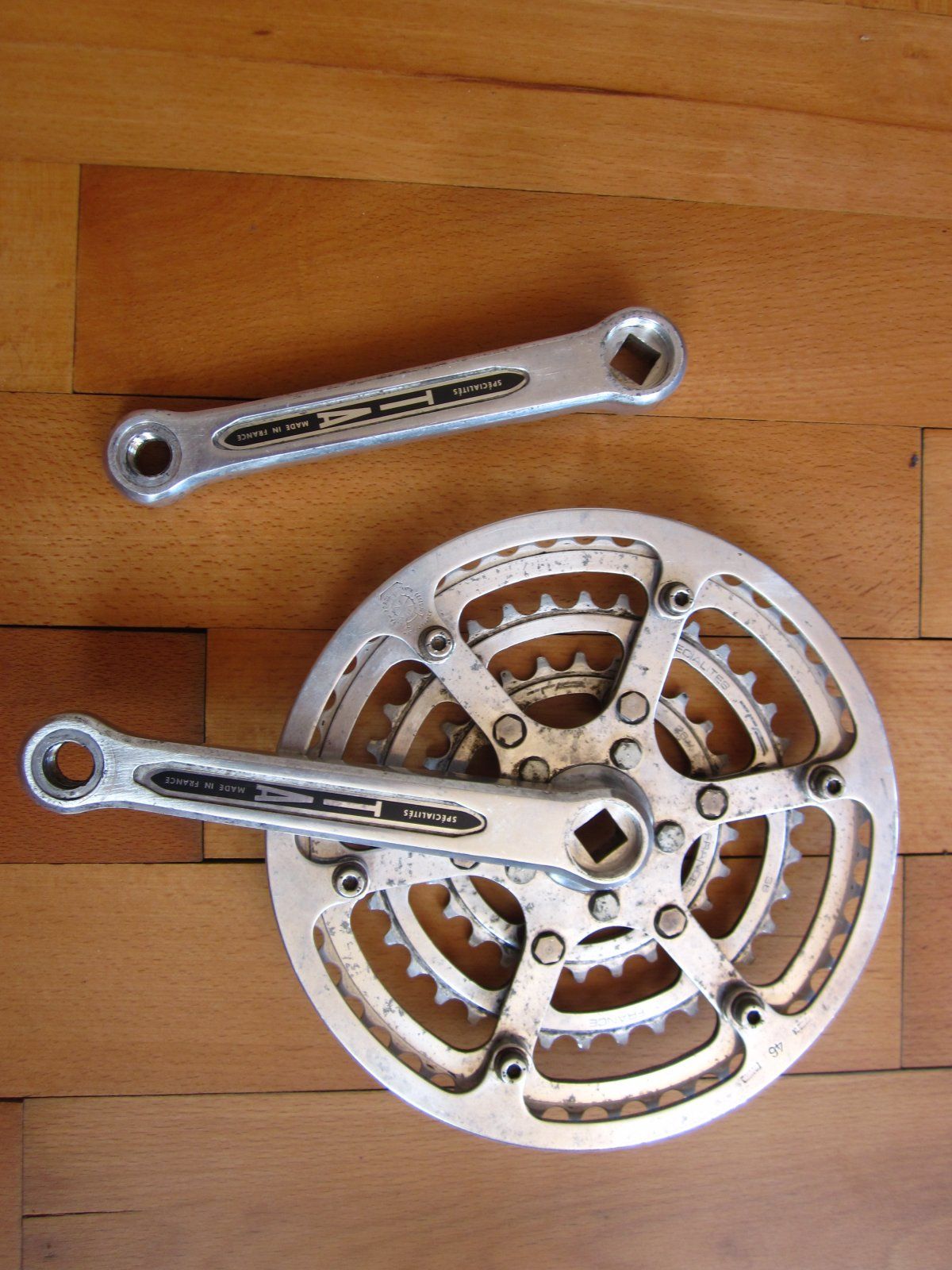

Kann mir bitte jemand sagen, welche Achslänge ich für diese Kurbel brauche? Velobase tut heute nicht richtig🙄
