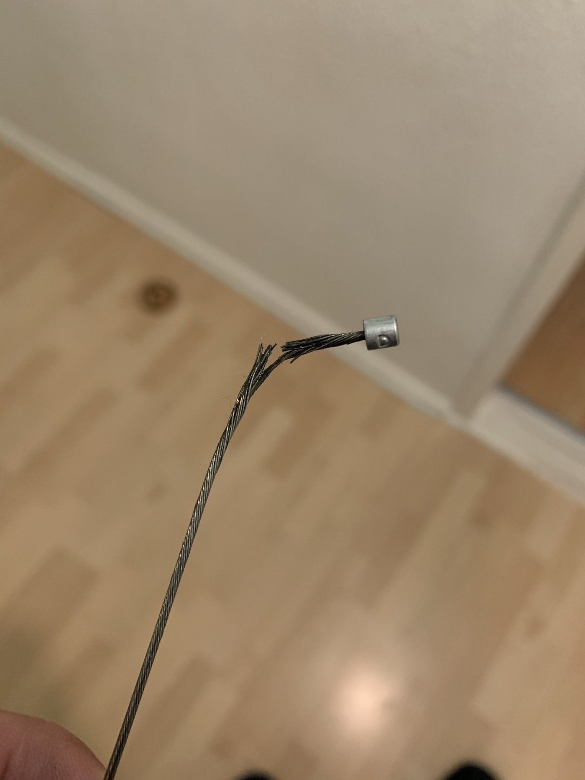

Guten Morgen,
an meinen Stahlrahmen wurde die Schaltung nach 3500km schlechter. Sie ließ sich nicht mehr korrekt einstellen. Also Bowdenzug kontrolliert und das fast gerissene vorgefunden.. ist mein ST 6600 dahingehend ein Bowdenfresser oder normaler Verschleiß?
Danke und Gruß

Guten Morgen,
Danke und Gruß
Das hängt davon ab, wie lange Du für die 3500 km gebraucht hast. Wenn es 10 Jahre gedauert hat...
Ansonsten mal nach einer scharfen Kante suchen. Hatte ich auch mal an einem Ergopower
Guten Morgen,
Danke und Gruß
Das ist normal bei Shimano 10fach. Bei mir haben die allerdings meist etwas länger gehalten. Vielleicht hab ich aber auch weniger geschaltet? Gute Züge habe ich natürlich immer benutzt. Doof ist, denn dir der Kopf dann abreißt und aufgrund des aufgespleißten Endes nicht mehr ohne Weiteres aus dem STI entfernen lässt. Daher dort immer mal wieder kontrollieren.
Ich habe ja zwei 10 fach Gruppen: 5500&6600. Bei der 6600er dahingehend nichts auffälliges. Ich habe heute extra überprüft. Die zweite Gruppe 5600er ist am Gravel/Pendelrad montiert. Das wird bei widrigen Bedingungen gefahren. Ich habe nichts scharfes entfernen können aber vorsichtshalber gespült. Ich schaue mal nach den ersten tausend Km noch mal nach. Das war dieses Mal echt knapp.. aber auch deutlich im Schaltverhalten spürbar. Das hatte ich schon mal als sehr viel Dreck unterm Tretlager an der Zugführung sich angesammelt hatte.
