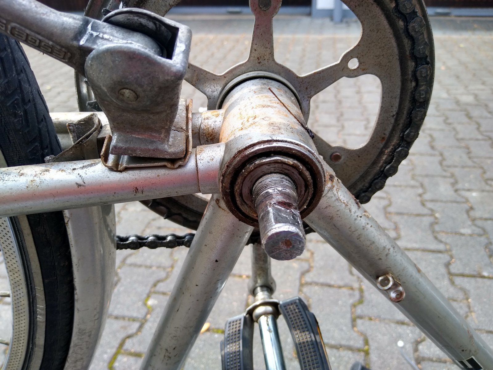

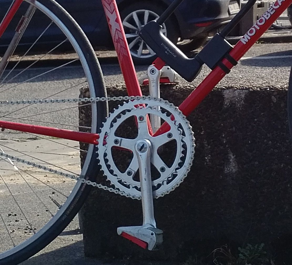

das Reparaturlager habe ich bisher immer ausgeschlossen, weil ich dachte das es die nur ab 100 Euro aufwärts gibt. Das von dir verlinkte ist preislich voll ok. Die Kurbel ist ne Sugino, das würde dann auch gut passen.

Vorsicht, es gab auch Sugino Kurbeln mit ISO-Standard, z.b. die Mighty Competition die ich habe (ist der Nachbau einer Campa Kurbel).
