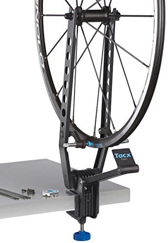

Ich würde auch sagen - mehr üben.Habe eine Bastel/ Meinungsfrage:
Grundfrage (überspitzt): Kann es sein, dass mein ****** zentrierständer meine zentrierlernversuche erschwert/ verhindert?
Ich habe nun schon diverse Versuche gemacht, Laufräder zu zentrieren. Fiese seitenschläge, normale Seitenschläge..
bisher ist es mir nicht zufriedenstellend gelungen. Da ich die Prinzipien des Zentrierens verstanden habe- kann es an meinem miesen Ständer liegen? Es ist ein Tacx-Ständer, den man an eine Tischplatte klemmt. Hat jemand Erfahrungen mit dem teil?
Anschlussfrage: welchen Zentr.Ständer würdet ihr empfehlen (im Bereich bis 100 eur)?
Natürlich besteht auch die Möglichkeit, dass ich es einfach falsch mache, ist mir klar..

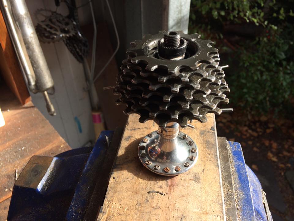

Das geht, ist aber sehr schwer und aufwändig.Ich habe ein altes Laufrad, bei dem die Felge nicht mehr in Ordnung ist und hab es jetzt abgespeicht. Der Schraubkranz ist noch drauf.. Bekommt man den ab, auch wenn die Nabe schon abgespeicht ist oder hat man da eher schlechte Karten ?

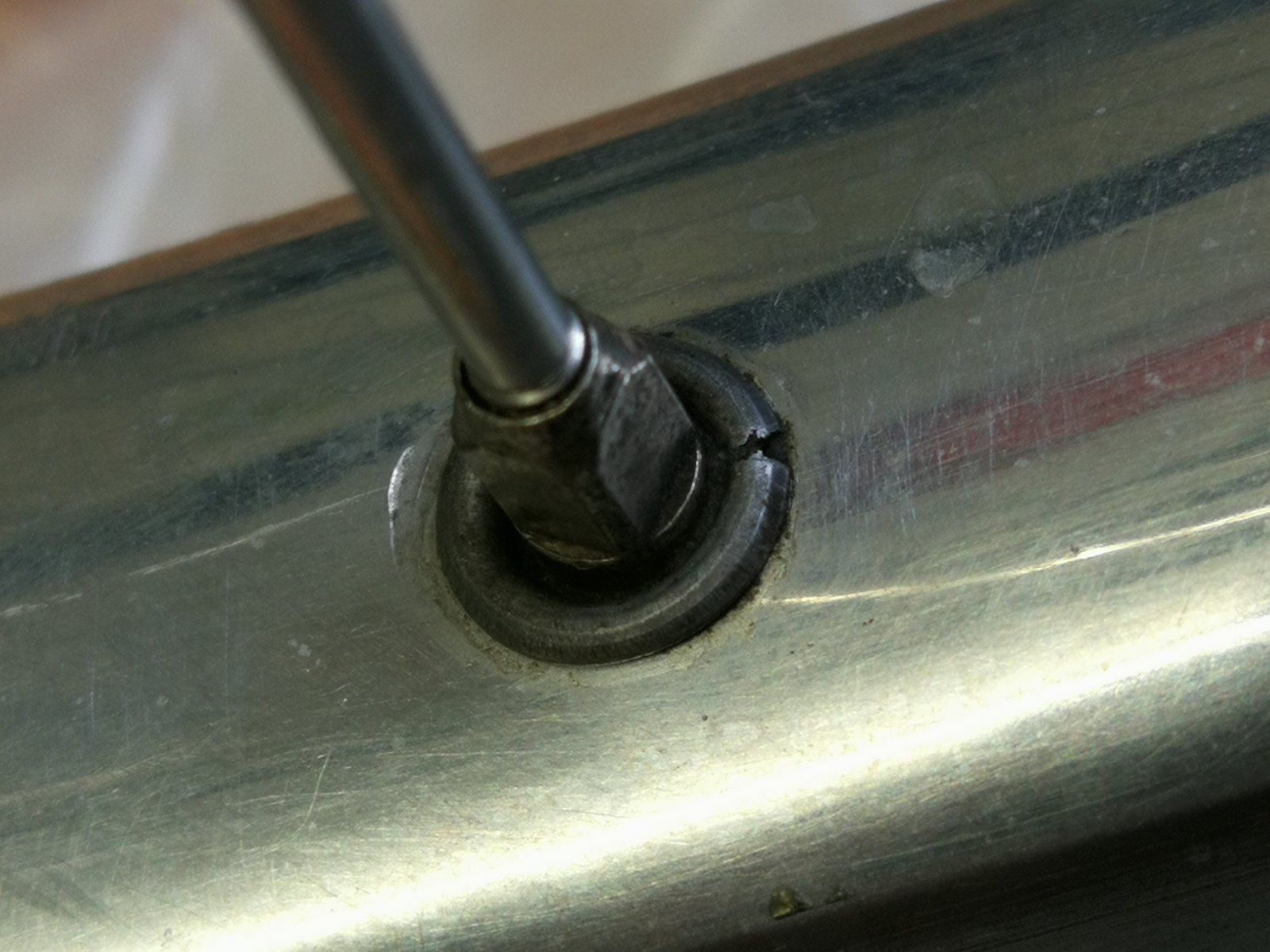

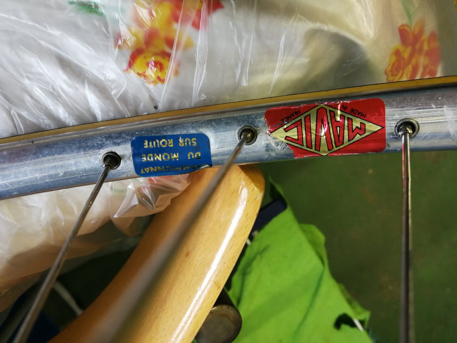

Oder in Dresden einen Laden suchen, der die Speichen ablängt und das Gewinde walzt und dies auch in kleinen Mengen macht (n Berlin Goldsprint z.B.) . Mit Bezug auf Shimano Teile der '80er Jahre und damals üblicher Mavic-Felgen würde ich sagen, dass 294, 296, 298 und 300mm den Großteil abdeckt. Davon einfach ein paarSapim Race auf Halde legen..
Was ist mit Fahrrad-Städtler , S Niedersedlitz? Vielleicht kannst du berichten, falls du bvorbeischaust...Danke für die Hinweise!!! In Dresden gibt es NICHTS.
