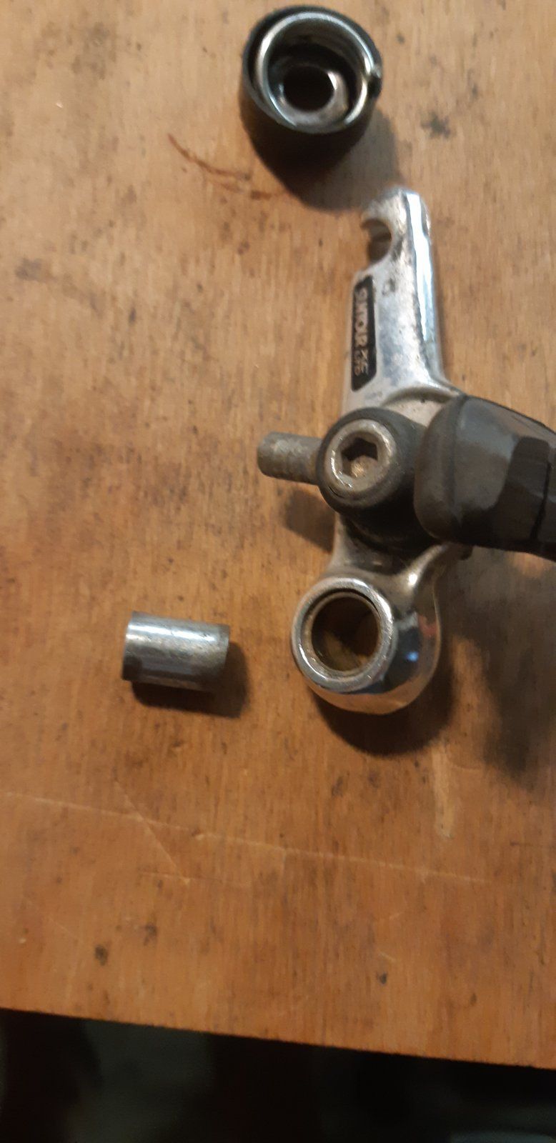

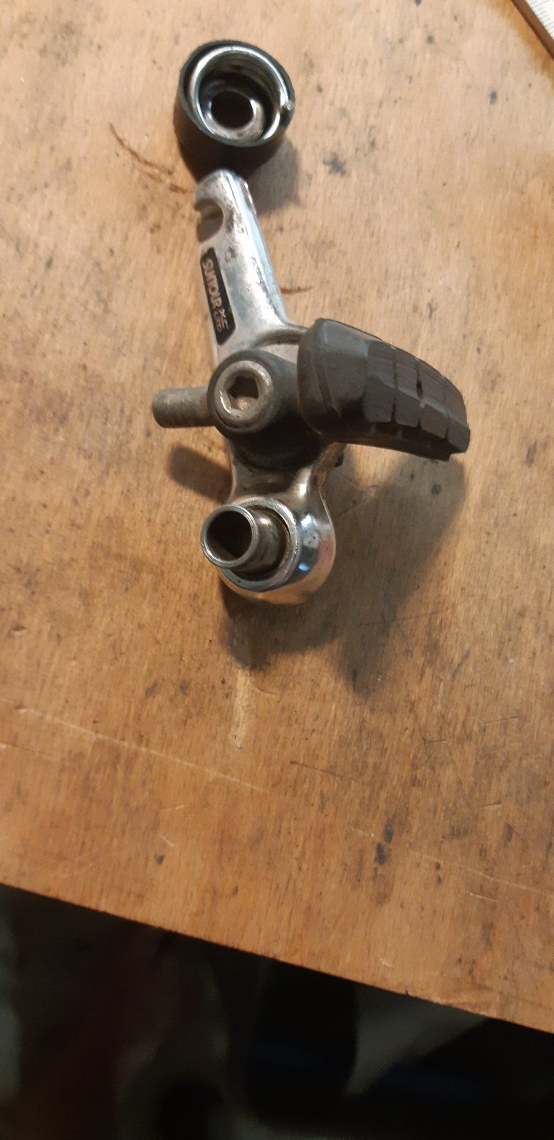

Was ich versucht habe zu sagen, versuche ich mal am Bild der Suntour Cantis zu beschreiben.
Hier sieht man das innere Gleitlager herausgucken (im anderen Bild danebenliegend), welches sich in einer Messingbuchse befindet. Diese ist mit dem Bremsarm fest verbunden. Die innere Buchse ist etwas länger als die Messingbuchse und wird mit der Schraube im Sockel angeschraubt und ist fest. Da die Messingbuchse aber kürzer ist, hat sie leichtes axiales (in Richtung der Gabel) Spiel, wodurch der Bremsarm beweglich bleibt.
Ich habe jetzt bei deiner Beschreibung vermutet, dass die beiden Buchsen, innen und außen gleichzeitig mit der Schraube festgezogen werden, als kei Spiel mehr vorhanden ist und der Bremsarm sich nicht mehr bewegen.
Mein Lösungsvorschlag war jetzt zu gucken, ob die Schraube nicht zu tief ins Gewinde hinein geschraubt wurde, da sie ja beide Teile des Gleitlagers klemmt. Ggf würde auch eine Unterlegscheibe helfen, die einen geringeren Aussendurchmesser hat, um nur die innere Buchse festzuschrauben.
Ich hoffe das ist etwas verständlicher.

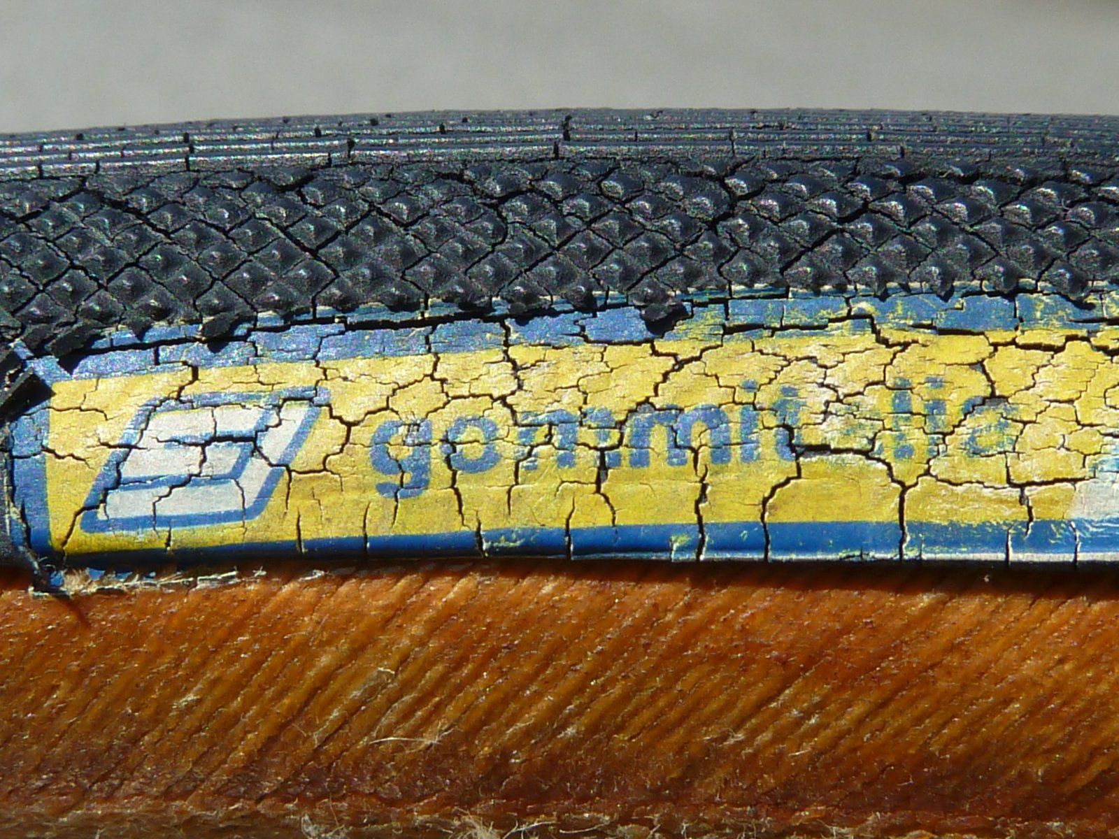

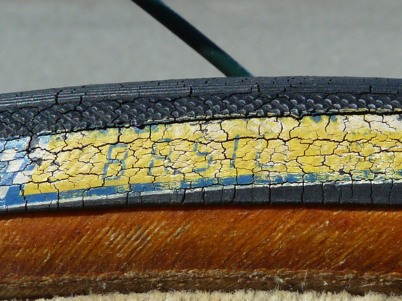

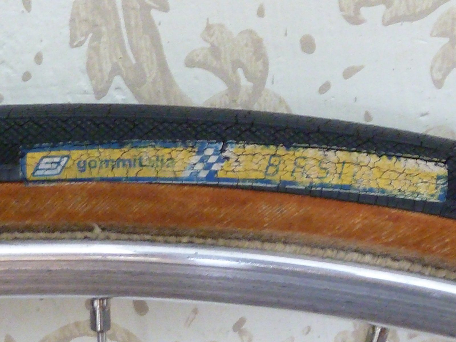

Seid gegrüßt!
Ich suche neue Schlappen für mein altes Rad, passend für Schlauchreifenfelge Weinmann 906 Race, auf dem Bild sind noch die Original Schlauchreifen montiert.
Ich kenne mich bei den Schlauchis echt nicht aus, bin für Schlauchreifen-Empfehlungen sehr dankbar.
Danke!

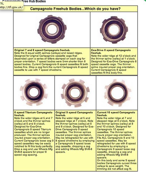

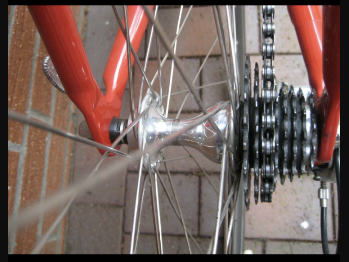

Kann ich auf eine Chorus Nabe mit 8-fach Exa drive ohne weiteres eine 9-fach Campagnolo Kasette montieren?
Seid gegrüßt!
Danke!
Anhang anzeigen 815017Anhang anzeigen 815018Anhang anzeigen 815019
gibt doch extra thread dafür: https://www.rennrad-news.de/forum/threads/schlauchreifen-die-ultimative.121288/
Nein, die 8fach Freiläufe und die 9fach Freiläufe haben ein anderes Profil:
Deines entspricht dem oben rechts, unten Mitte und rechts siehst Du 9fach Mk1 und Mk2 (letzterer dann auch für 10fach). Du kannst nur versuchen, aus zwei 8fach Kasetten mit 9fach Zwischenringen eine 9fach-Kasette zu basteln-oder eine gebrauchte 9fach Nabe kaufen und den Freilauf umbauen.
