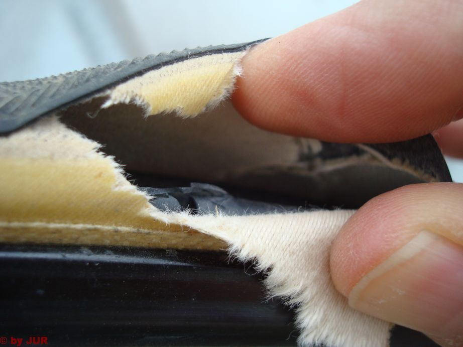

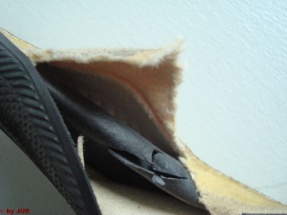

Was tun im Schadensfall und bei vermuteten Materialfehlern...?
Ist der zufällige Platzer meines güstigen Gommitalia Champion ein Einzefall?

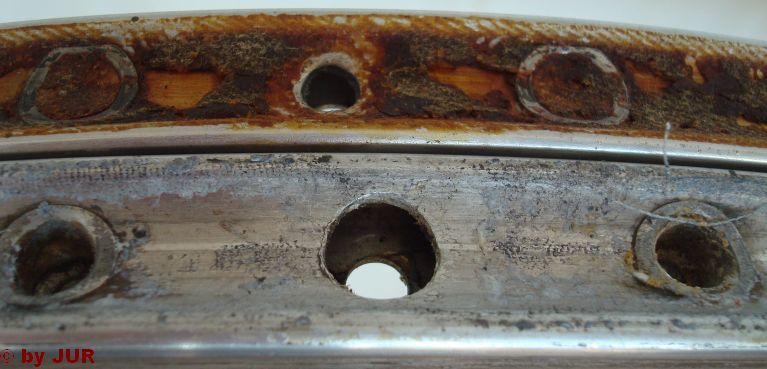

SR-Felgen (Super Champion oben, Fiamme unten) können sehr unterschiedlich gemacht sein,...
...was möglicherweise Einfluß auf den Rundlauf haben kann.
Verkorkte Speichenlöcher/Schellack/Speichenkreuzungen binden/löten...
Macht man das noch und wenn ja wie?
