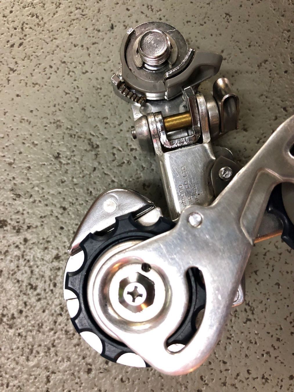

Beim AX-Schaltwerk gab es eine Besonderheit. Es handelt es sich um ein "beinahe" indexiertes Schalten bzw. der Vorläufer davon. Das Schaltwerk hatte hinten eine kleine Verzahnung, die beim Schalten eine Rasterung "imitierte". Dieser sog. "Positive Shifting Mechanism" sollte Schaltkomfort bringen. Hier kann man das gut sehen (angebracht direkt unterm Befestigungsbolzen):
Von Schalt-"Komfort" konnte man trotzdem nicht sprechen. Eine "Indexierung" ist das auch nicht, d.h. das Schaltwerk wird mit normalen Friktionshebeln bedient, und man würgt die Kette rüber, bis der Gang sitzt. Wieso man da nicht jeden Schraubkranz nehmen können soll, erschließt sich mir deshalb nicht. Ich halte die o.g. Aussage Deines Radmechanikers deshalb für falsch.

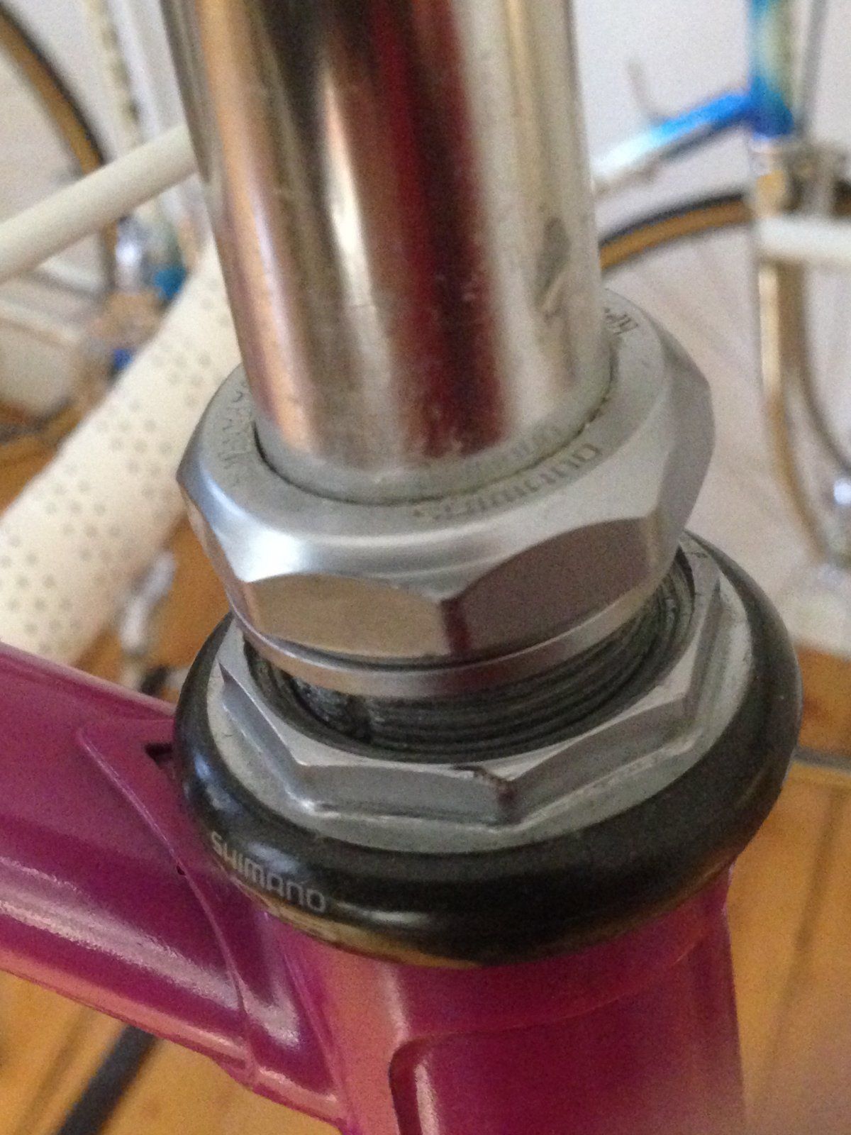

ja, das ist so. der 6kant der lagerschale hat eine nut, hinter der die nasenscheibe quasi verschwindet, so daß man sie im zusammengebauten zustand nicht sieht. die nasenscheibe wird gewissermassen in die mutter der lagerschale »reingelegt«...

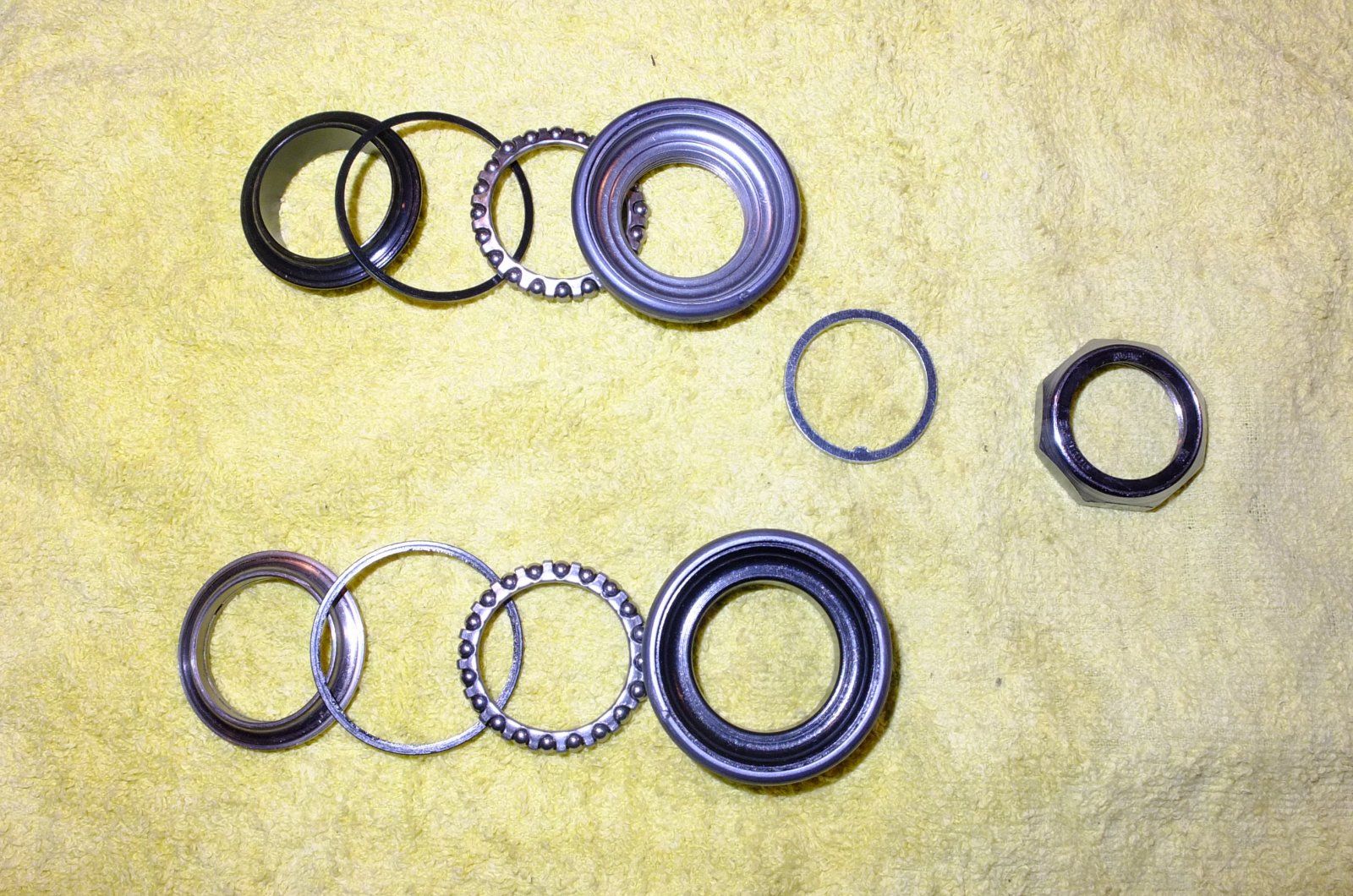

So hier jetzt mal exakt der Steuersatz :
Reihenfolge der Montage.
untere Reihe
-Konus ( kommt auf die Gabel muss fest sitzen )
-Dichtring ( aufpass , richtig herum , glatte Seite noch OBEN , sonst klemmt nacher der Kugelkäfig daran !)
-Kugelring ( so wie abgebildet )
-unter Schale ( sitzt doch wohl im Rahmen )
obere Reihe
-obere Schale ( sitzt doch wohl im Rahmen )
-Dichtring ( wie oben , richtig herum , glatte Seite nach oben , das ist wichtig ! )
-Kugelring (wie gehabt )
-obere Schraubschale
jetzt kannst du schon das Spiel einstellen , per Hand Schale runterdrehen bis Null Spiel da ist .
Dann die originale Nasenscheibe die oben in die Schale fasst .
Mutter drauf und mit 2 Schlüsseln kontern , also die Einstellung sichern , evtl. etwas nachjustieren , das das Kontern das Spiel evtl. zu eng macht , mehr ist da doch nicht .
Wenn die Mutter mit ihren oberen Bund auf dem Gabelende aufsitzt sollte man eine Scheibe mehr unterlegen , und das muss auch gar keine Nasenscheibe sein , nicht das die unterseite der Mutter gar nicht auf der Nasenscheibe/Lagerschale audrückt .

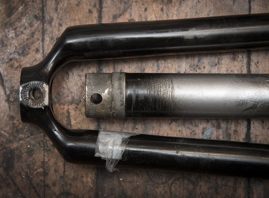

Vielleicht auch mal den Gabelschaft prüfen. Hatte hier auch mal ne Gabel, die "geklackert" hat. Da war der Schaft einfach schlecht/nicht verlötet.

Ich dagen verstehe nicht was das mit dem 2. Nasenring sein soll , geht die Kontermutter soweit rauf , das die wirklich die Lagerschale erreicht und sichert oder nicht , das sieht und merkt man doch .
2 oder auch mehr von den Dingern benutz man doch nur wenn der Gabelschaft zu lang ist um das absägen desselben zu vermeiden , was ich nie im Leben mache .
die gabel wackelt schon, wenn ich nur die lagerschale gegen drehe, selbst wenn ich die schale testweise »überdrehe« - also zu fest für guten gabellauf - wackelt das ganze ding wie ein kuhschwanz. obwohl die gabel schon total schwergängig läuft. ....

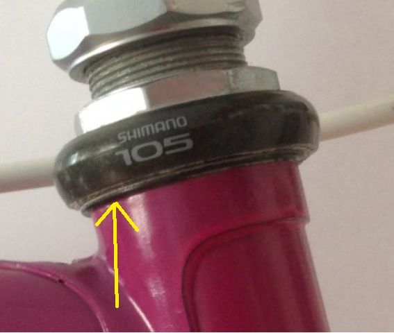

Sitz die obere Lagerschale richtig im Rahmen? Es sieht so aus als ob sie etwas schief und nicht komplett eingesetzt wurde.
Sieht wirklich merkwürdig aus....aber er hat doch geschrieben, um neu zu fetten,
dafür nimmt man doch die Lagerschalen nicht raus.
