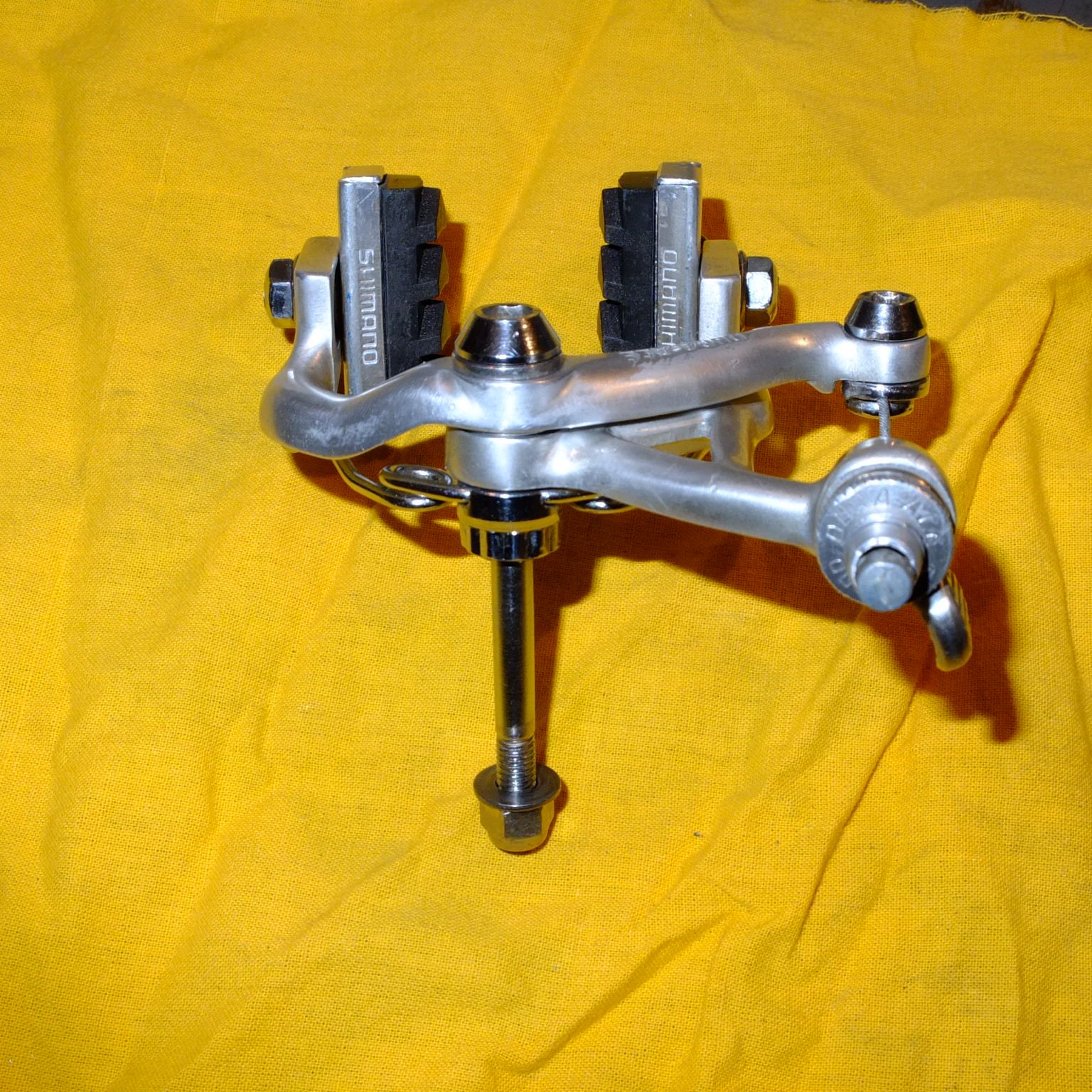

Da gehören Bremsen mit langen Bolzen ran die mit einer Mutter/Scheibe befestigt werden .
Während man an der Gabel von hinten ja bohren kann , hast du einen Zapfensenker für den Kopf der Hülsenmutter ?
Du hast dann aber eine Roststelle , da ja der Chrom mit weggebohrt wird , schon deshalb halte ich da nichts von .
Wie willst du denn den Bremssteg von der Rückseite her aufbohren und die Senkung anbringen ?
Oder planst du da einfach quer durchzubohren ?
Und falls der Bremssteg KEIN massives Stahlteil , sondern eine Rohrkonstruktion ist , wird der instabil weil geschwächt .
Dass die Bremsen die langen Bolzen nicht haben wundert mich auch etwas. Beide Bolzen sind leider zu kurz und reichen vorne und hinten nicht komplett durch die dafür vorgesehenen Aufnahmen. Die Bohrung war die mir am ehesten machbare, wenn auch nicht ideale Lösung.
Dein Hinweis auf den Schwachpunkt der Chromstelle durch Rost habe ich so nicht bedacht und ist aufjedenfall zu bedenken und abzuwägen.
Mit einem Winkelaufsatz für die Bohrmaschine wäre das möglich. Und ja Rohrkonstruktion, dadurch Schwächung der Stabilität, das hatte ich mir auch gedacht, daher meine Frage hier.
Überlegung: Ist es möglich bei den Bremsen die Gewindebolzen auszutauschen?
Edit: Ja ist es, nur wahrscheinlich unmöglich die Art von Bolzen einzeln und passend als Ersatzteil zu bekommen. Den Bolzen aus dem Mittelteil heraus zu bekommen werde ich nicht versuchen, scheint als wäre alles miteinander verbunden.
Aber vielleicht hat ja jemand das selbe Problem gehabt?

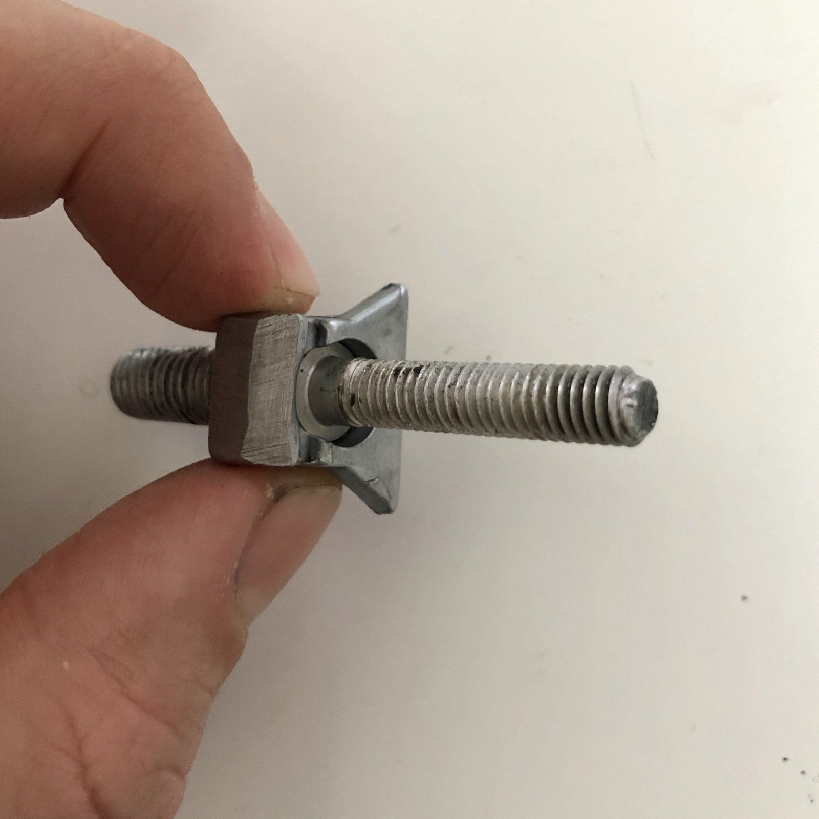

Das Mittelstück ( Federlagerklotz ) ist mit dem M6 Bolzen unlösbar verbunden , rumgepresst oder der Bolzen wurde eingegossen .
Es gab halt lange und kurze Bolzen , da musst du mal in ebay.fr nach schauen , evtl. unvollständige Bremszangen als Teilelieferant kaufen.
Längere Hülsenmuttern lösen ja nicht das Problem an sich .
Ist die vordere Bremse nicht mit einem so langen Bolzen versehen , das diese hinten mit Mutter passt , oder sind das 2 identische ?

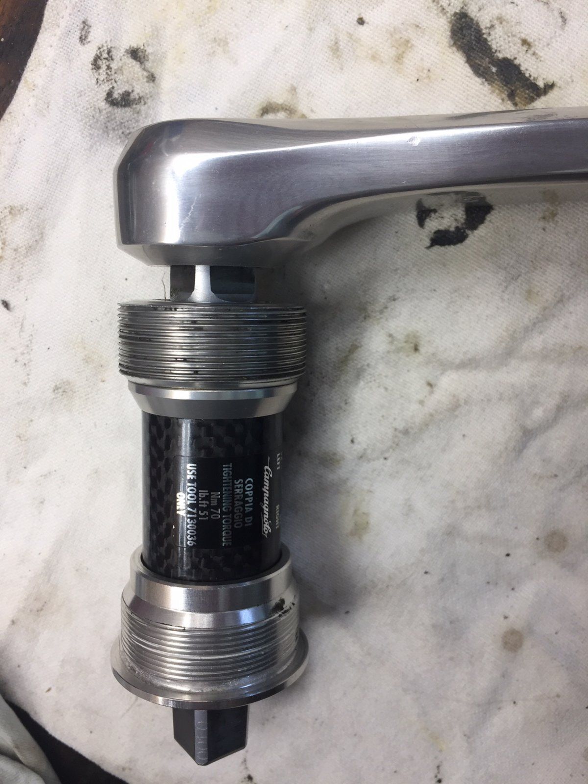

M35x1 steht auf der Lagerschale. Das wollen wir mal glauben. Also Rechtsgewinde.
Danke für die Antworten, ich habe das hier gefunden, wie man das von außen erkennt weiß vermutlich keiner, oder? Vielleicht hat mal einer dasselbe Problem gehabt?
"beidseitig Rechtsgewinde; wurde bis in die 1980er Jahre verwendet; bis in die 1970er Jahre selten auch als „Schweizer Gewinde“ mit Linksgewinde rechts"

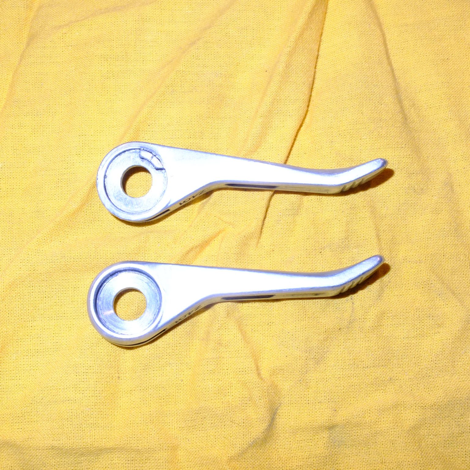

@Olddutsch
Passt nur auf der Rückseite des Hebels ( zwischen Sockel und Hebel )als Gleitscheibe und Anschlagnasenarmierung , da ist im Hebel doch eine Nase innen , die genau in den Ausschnitt der Scheibe passt ( Bild oben ist die Rückseite ).

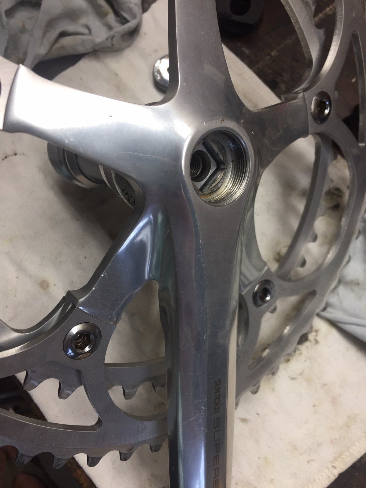

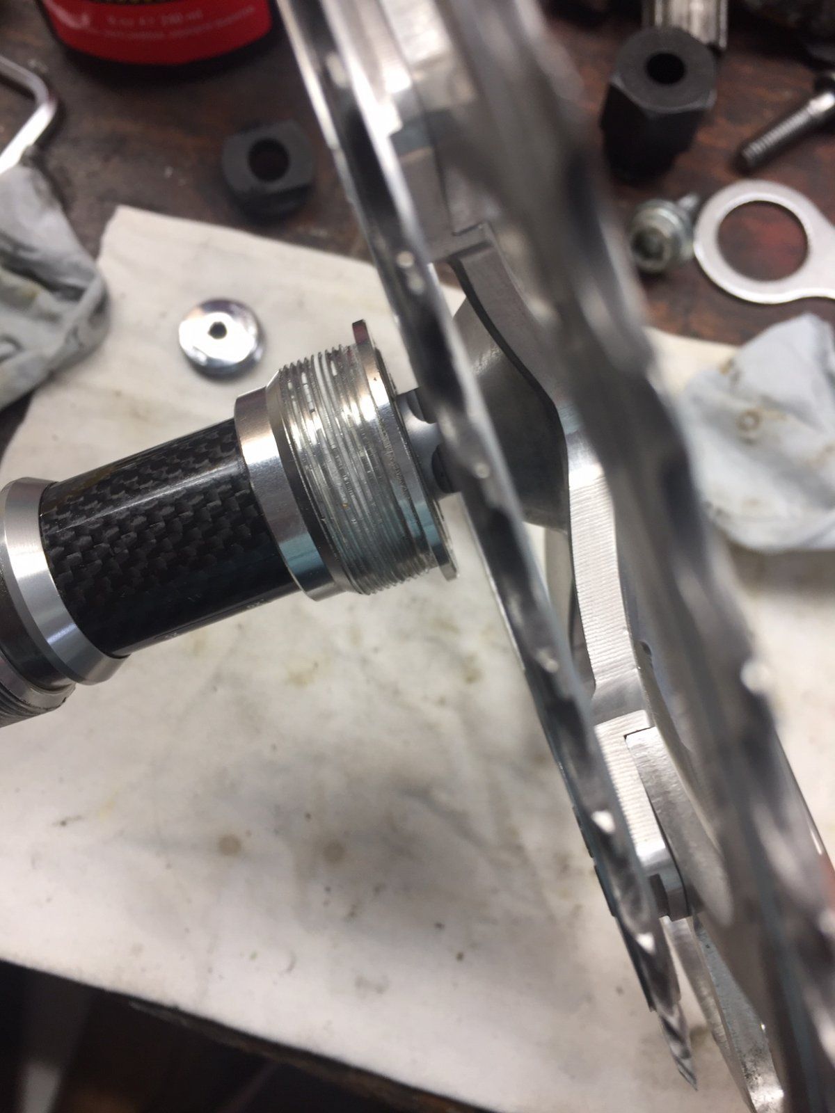

Die SSP Kurbel mit Schriftzug an der Seite hat ein 112mm Lager (BSA).
Die SSP Kurbel mit Schriftzug mittig hat bei mir ein 109mm Lager (ITA).
Beide Lager waren an entspr. Rädern mit der jeweiligen Kurbel funktionstüchtig verbaut.
Ich war mal, ausgerüstet mit euren Hinweisen, im Keller … Campa-Record-Lager mit 111 mm gefunden und mal probehalber die Kurbeln draufgeschraubt: Sieht gut aus, finde ich!
Rechts ist die Kurbel bis auf 3,2 mm und links auf 3,6 mm drauf … das werd ich wohl erstmal einbauen und gucken, wie es mit den Streben harmoniert :rolleyes:
Genauso ists, vorne mit längerem Gewindestift, so kann ich diese für hinten verwenden. Das macht das ganze schon machbarer :D
Danke für die kompetenten Antworten, @Flat Eric @RoKaDo @chkamb :daumen:
