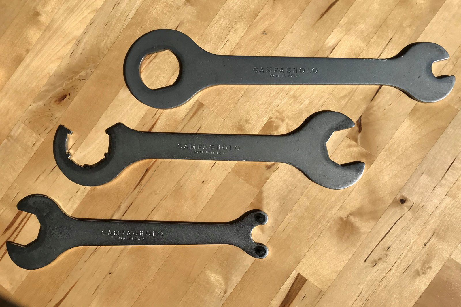

Gewindestange, Unterlegescheiben und Muttern gehen auch, keine Frage.
Meine Frage ging allerdings tatsächlich in die Richtung, was es so gibt, was auch dafür mal gedacht war. Mir schwirrt der Begriff "VAR" noch im Kopf rum, daher wollte ich einfach mal wissen, mit was denn hier so im allgemeinen stilvoll an der Gabel geschraubt wird.
Theoretisch ists überflüssig, aber ich mag einfach (gutes) Werkzeug! Das kauft man einmal und hats einfach. Hazet 6er Serie Drehmomentschlüssel, 25 Jahre alt, kein Problem. Sowas mag ich.
Dann kauf das Einpresswerkzeug von Campa.
