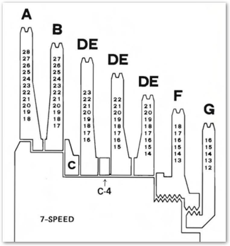

Finde gerade weder meine kleine Übersicht noch den Kranz - wie war bitte gerade nochmal die Bestückung des schmalen Campa 7-fach Alukranzes ?
P - P - N - N - N - M - L oder
P - P - P - N - N - M - L ??
Ich weiss nicht ob Du da was mit anfangen kannst?
Ne, leider nicht. Das ist der „breite“ 7-fach, der den Ritzelabstand wie der normale 6-fach hat, und damit 130er Hinterbau braucht.
Die gleiche Zeichnung gibts nochmal mit den Buchstaben L bis P. Das ist dann der 7-fach „compact“. Gesteckt auf den normalen Freilauf des 6-fach Kranzes, passend in 126er Hinterbauten. Ich meine der hat 3x das große Ritzel, also P - P - P -.., bin mir nur gerade nicht ganz sicher.

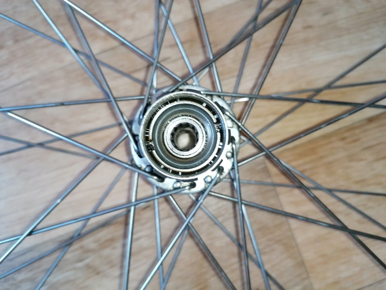

hatte eine feste Achse bei meinem HR wegen unsachgemäßer Handhabung...nun hab ich das Ding zerlegt, allerdings sind einige Teile (Spacer, Staubkappen) abhanden gekommen oder verbogen...
Daher überlege ich mir eine baugleiche Nabe (FH-HG20) bei ebay zu besorgen und die Innereien mit neuen 1/4 Kugeln in die alte Nabe zu verpflanzen. Finde die Araya Felgen ganz nett aber habe keine Lust sie mit anderer Nabe neu einspeichen zu lassen, daher die Idee.
Frage: Geht das so einfach wie ich mir das vorstelle: Neue Nabe zerlegen, Achse in die alte Nabe, neue Kugeln rein, fetten und zumachen? Macht das Sinn?
Hier Fotos der Innenlager und den paar Teilen die noch übrig sind

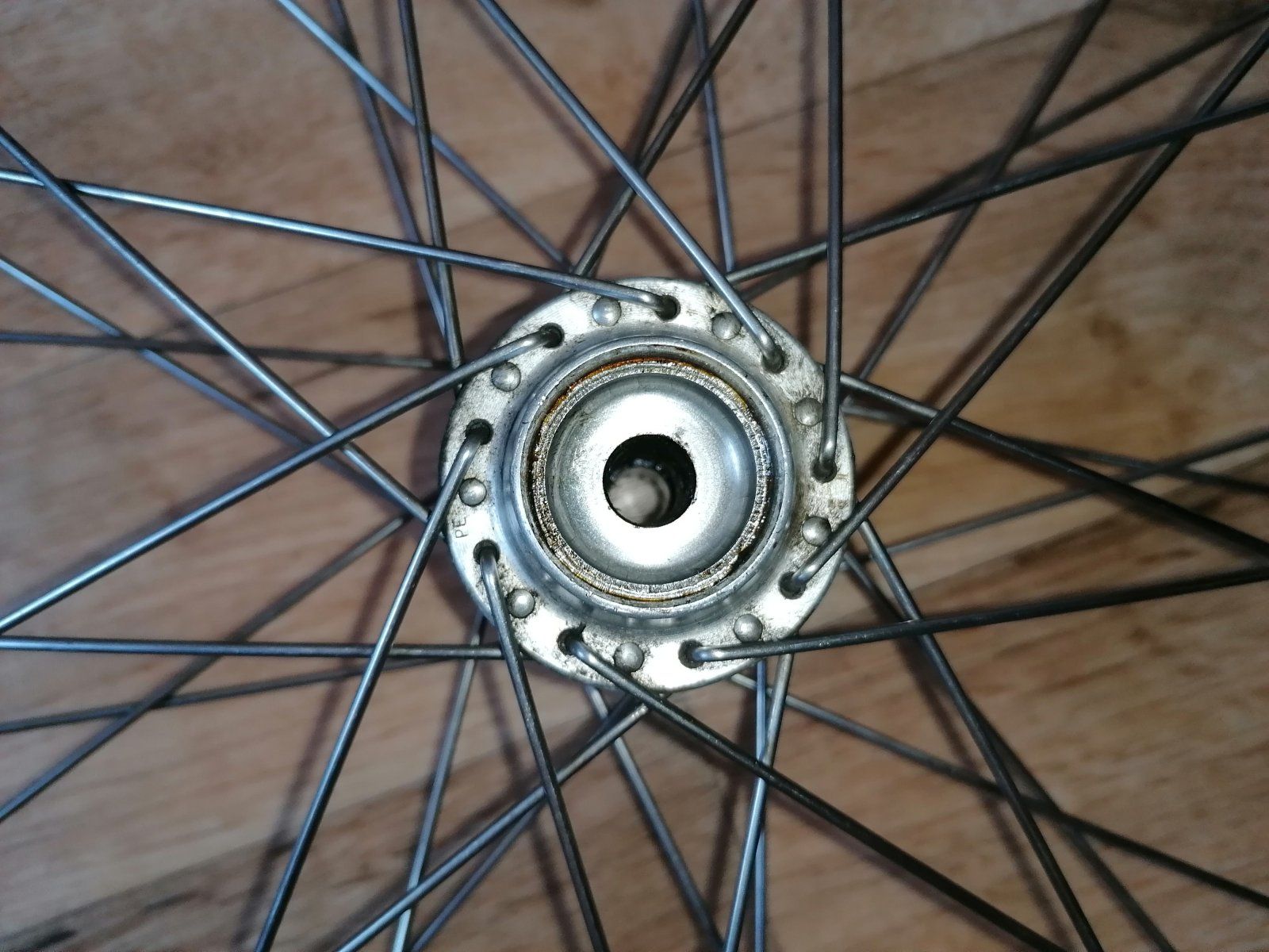

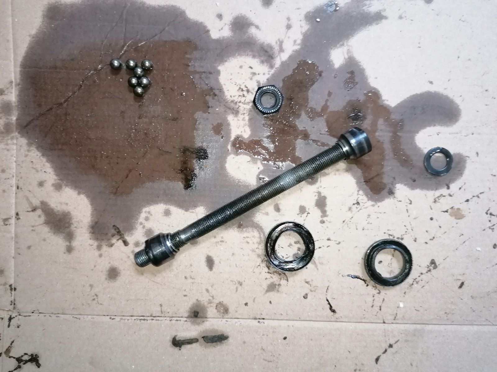

Moin,
Hier Fotos der Innenlager und den paar Teilen die noch übrig sind Anhang anzeigen 796567Anhang anzeigen 796568Anhang anzeigen 796569
hier mein ursprungsthread: https://www.rennrad-news.de/forum/threads/achse-instandsetzen-hr-nabe-ehemals-laufräder-für-alten-stahlrenner-von-giant-mit-126-mm-achsbreite-gibt-s-sowas.168704/
Ja , das geht , die Abdeckscheiben solltest du aber nicht so verbiegen...
Sind die Kugeln auf dem Bild alle, die noch in der nabe waren? Das reicht dann nicht mal für eine Seite.

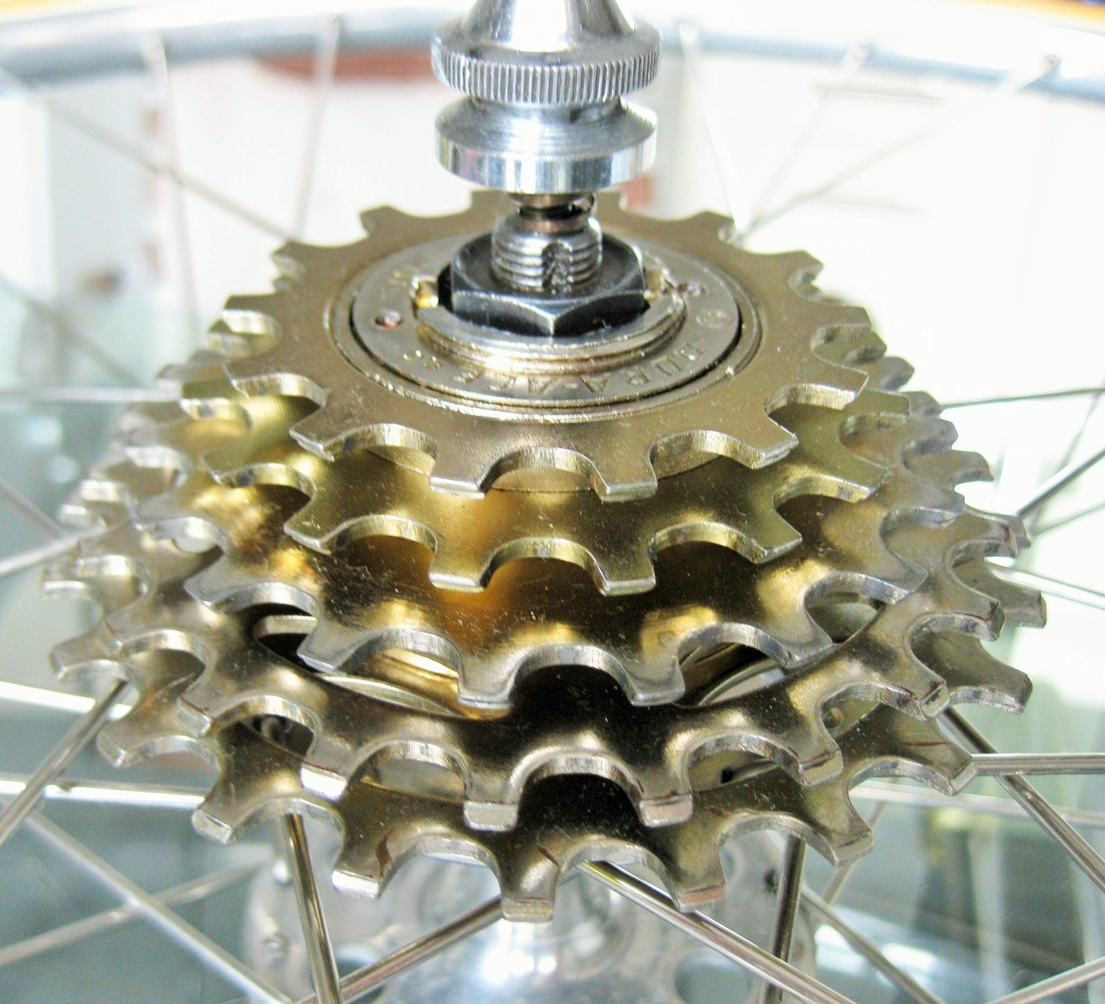

Ich habe weiter "geforscht" , um meine 120mm HR Naben mit 6fach Schraubritzel zu fahren . Mit meinen Bordmitteln und meinen eigenen Kränzen komme ich da nicht weiter . Siehe folgende Bilder.
Zunächst ein 5fach Schraubkranz Dura Ace MF 7200 auf einer 120mm Campa Hochflanschnabe. Der Ritzelabstand außen vom kleinsten zum größen Ritzel beträgt 25,2mm . Bis zur Kontermutter der Nabenachse ist nur noch minimaler Platz . Also keine Chance , einen üblichem 6fach Zahnkranz zu montieren.
Auch scheidet es aus , den Nabenkörper auf der Achse nach links umzuspacern, weil links praktisch keine Zwischenscheibe (da nur eine Mini-Zwischenscheibe vorhanden) entnommen werden kann.

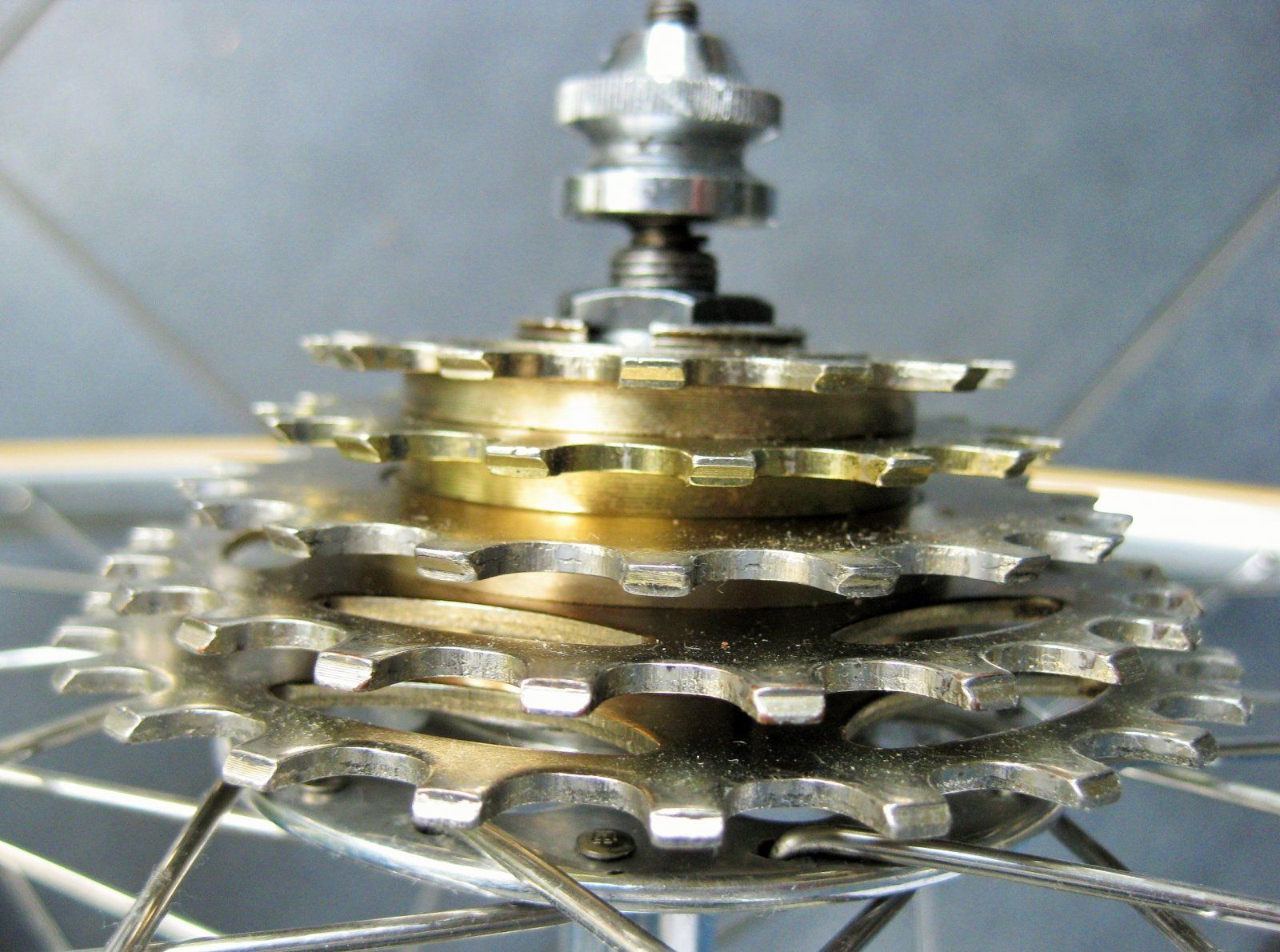

Jetzt eine 126mm Campa HR Nabe mit einem 6-fach Zahnkranz Dura Ace MF 7400 . Der ist auch mit 6fach gerasterten Index-Schalthebeln "modern" schaltbar.
Dieser 6fach Zahnkranz ist außen vom 1. Ritzel zum 6. Ritzel 29,5mm breit und passt somit nicht auf die oben in Bild 1 und 2 gezeigte 120mm HR Nabe .

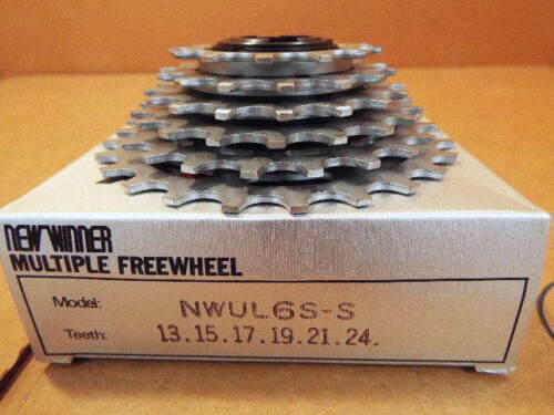

Gefunden habe ich im www. von Suntour diesen 6fach Kompakt Zahnkranz. Der würde auf die 120mm Nabe passen. Aber der heißt nicht nur Suntour Ultra , sondern der ist auch ultra-teuer und kommt aus USA. In Abstufungen oberhalb 20T Preise so um die 150 € plus Shipping/Tax . Nee , also fällt dieser Suntour Kompakt 6fach aus wegen des Preises.
Von Regina , Maillard , Atom etc. habe ich bisher keine Kompakt 6fach Kränze gefunden.
Wenn jemand von Euch einen dieser Kompakt-Kränze hat , dann bitte ich ihn , die Breite außen vom 1. bis zum 6. Ritzel zu messsen und mir hier mitzuteilen . Dann könnte ich weiter suchen nach was passendem .

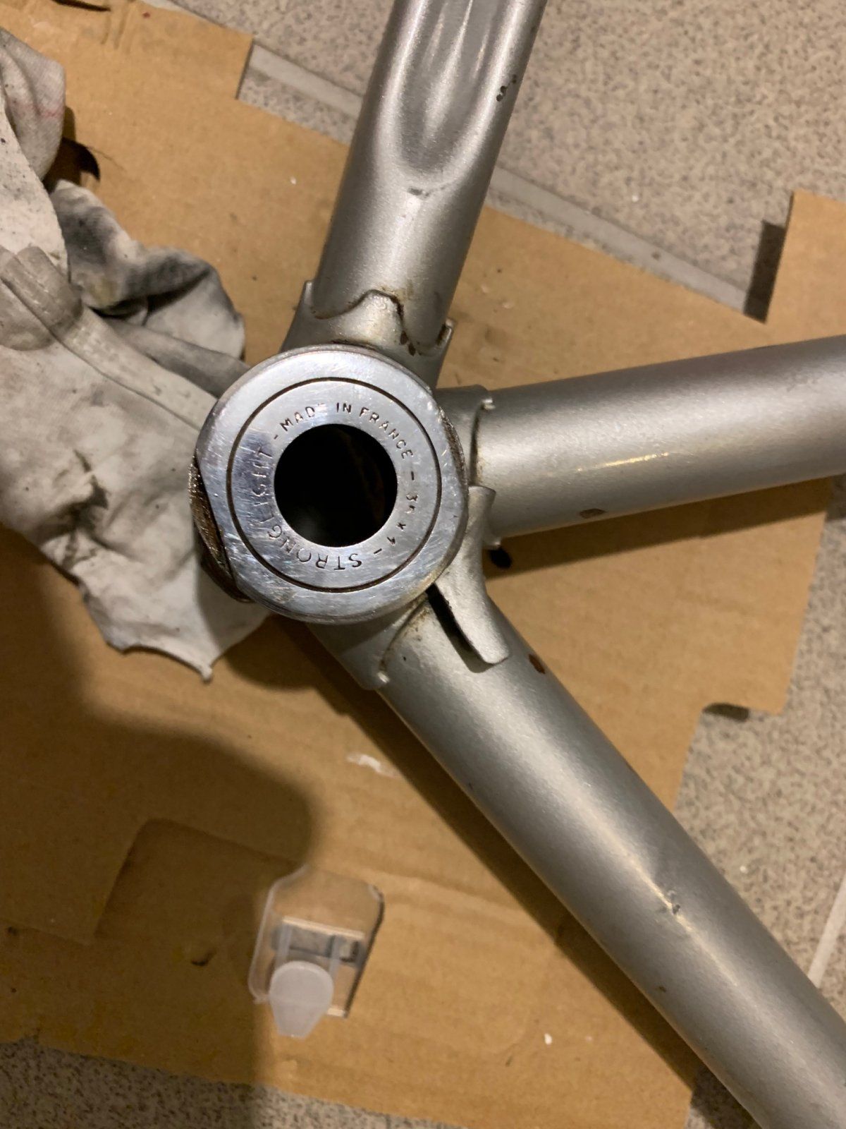

Wenn ich mich recht erinnere, waren bei Peugeot die "schweizer" Lagerschalen auf der Antriebsseite durch eine eingestochene umlaufende Nut gekennzeichnet - vielleicht kann das jemand hier verifizieren.
Es schadet aber generell nichts, rechtsseitige Lagerschalen zum Lösen in beide Richtungen zu bewegen und zu schauen, in welche Richtung es dann leichter geht - natürlich nicht mit "blinder Gewalt", sondern mit "Gefühl". Vorausgesetzt, dass das entsprechende Werkzeug wirklich gut gegen Abrutschen gesichert ist und einen entsprechenden Hebelarm bietet, kann man durchaus auch einen schweren (z. B. 2000 Gramm) Hammer verwenden, um das entsprechende Losbrechmoment zu erzeugen - natürlich nur mit kontrollierten Einzelschlägen und aufmerksamem "Hinfühlen", was da wohl gerade in der Verschraubung passiert.
Herumhämmern mit leichteren Hämmern bringt hingegen nichts und vermurkst nur das Werkzeug bzw. die Ansatzflächen der Schraubschale.
danke für die Antwort, meinst Du diese Nut?
Im Moment rührt sich weder nach links noch rechts etwas.
Anhang anzeigen 796586Anhang anzeigen 796587

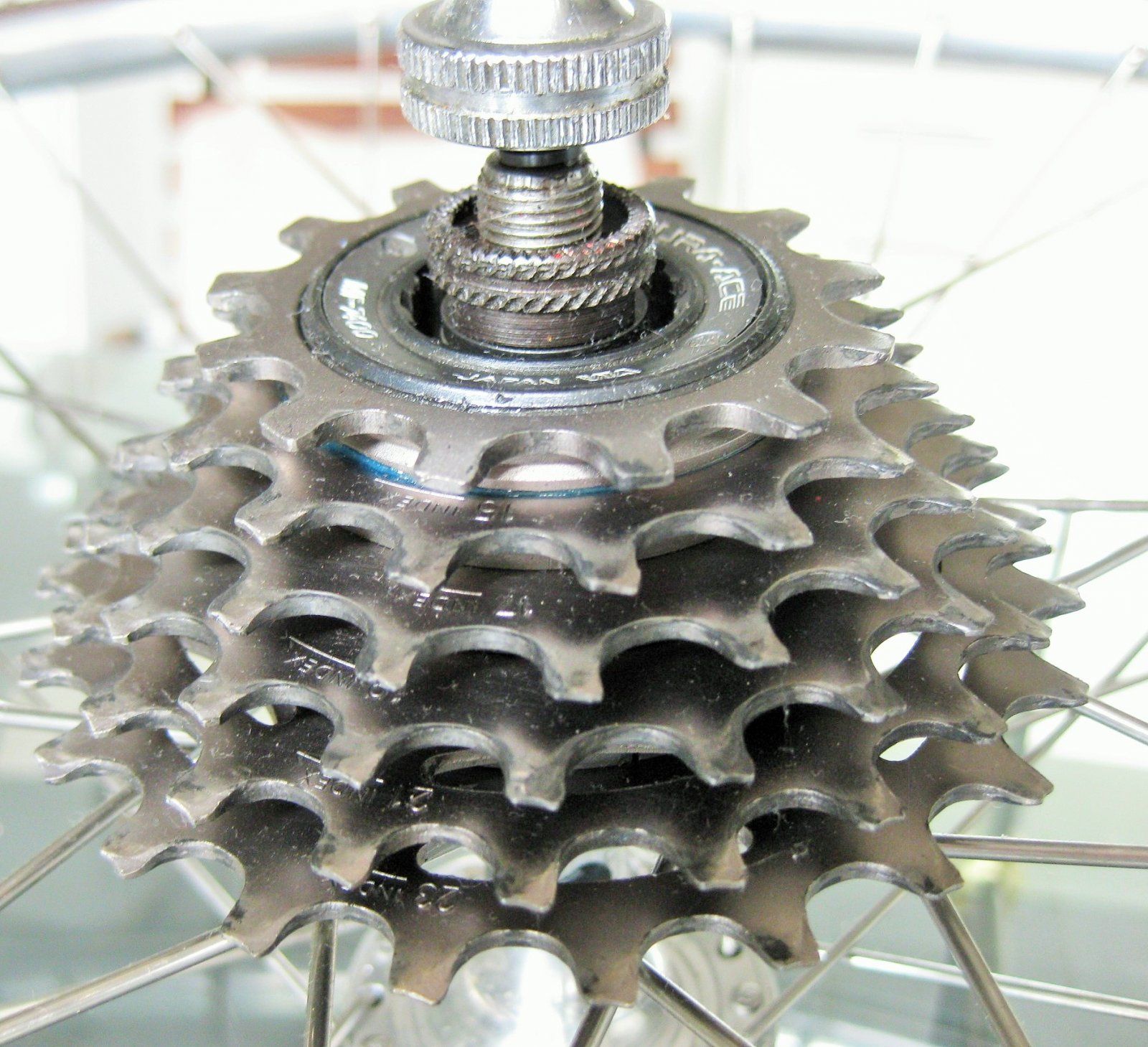

Anhang anzeigen 796588Anhang anzeigen 796589

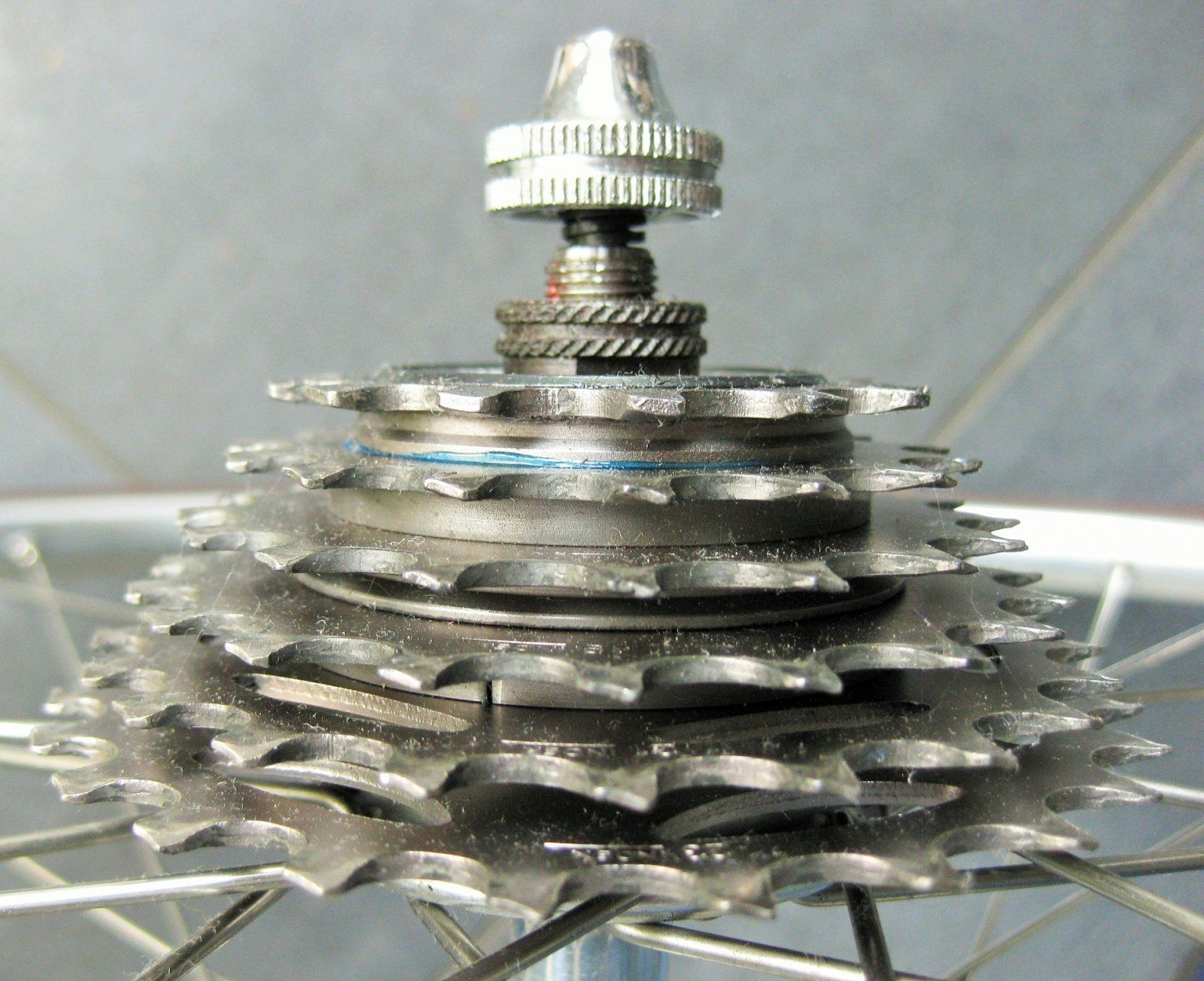

Danke für Infos.
Atom 77 Compact 27mm bei deiner Meßweise. Breite ü.a. 29mm
