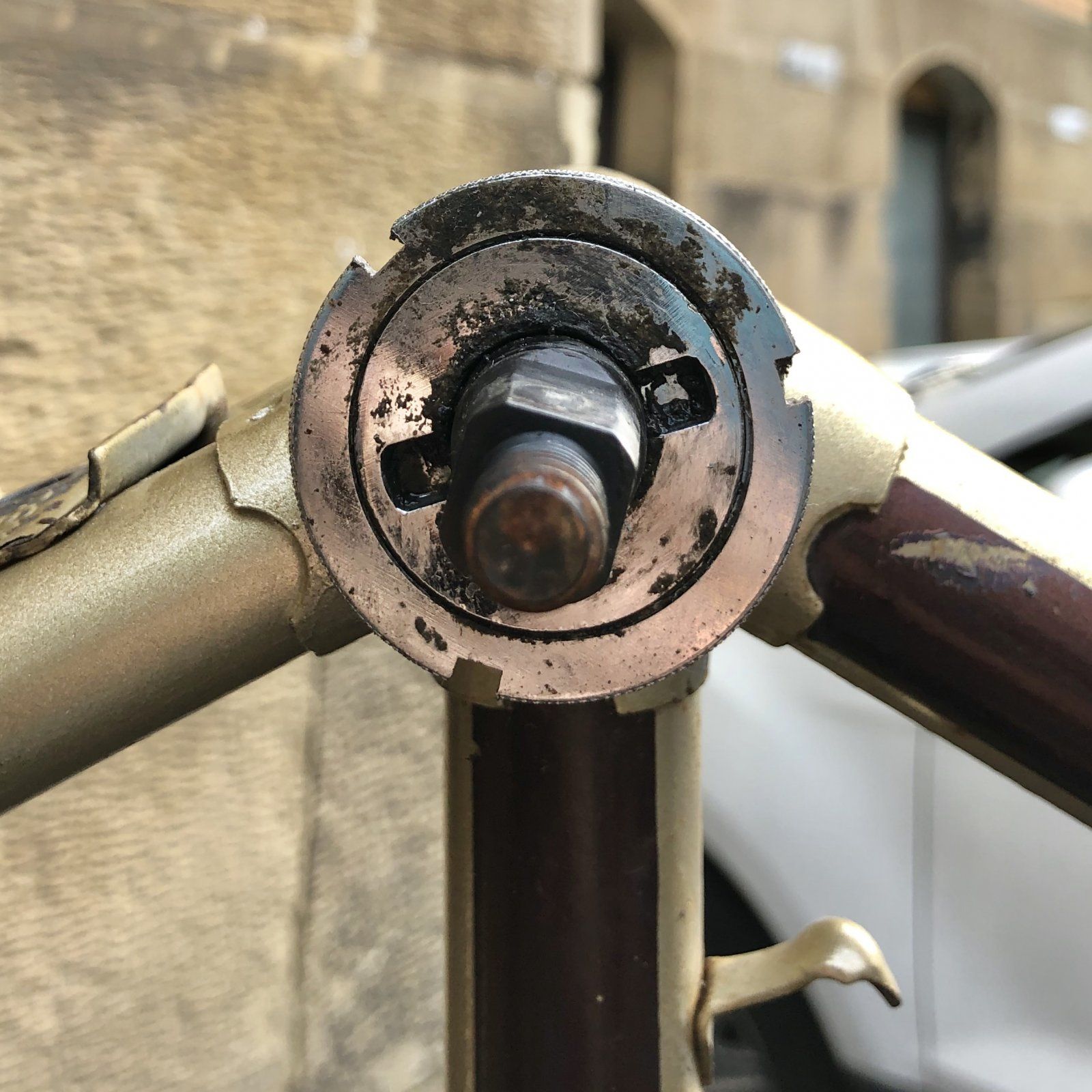

kann mir jemand verraten ob das ein Rechts- oder Linksgewinde ist, also lösen in Fahrtrichtung???
Soll aus einem Peugeot PX10 raus.
Viele Grüße
Gabriel

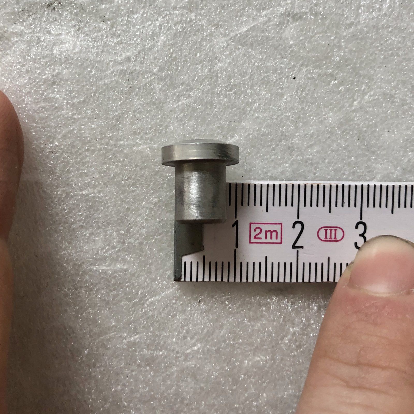

Kurze Frage zu einem Tretlager, mit welchem Werkzeug bekomme ich A: die mittige Abdeckung gelöst und B: den äußeren Ring lose.
Mit meiner Hozan C-203 Zange kann ich die äußeren Einkerbungen leider nicht richtig greifen.
Danke!

B Ring: Hakenschlüssel 45-50mm
A Lagerschale: irgendwas mit zwei zapfen. oder spitzzange.. die dinger kenne ich, nerven. die willst du auch nicht wiederverwenden, also gerne rustikal rangehen.

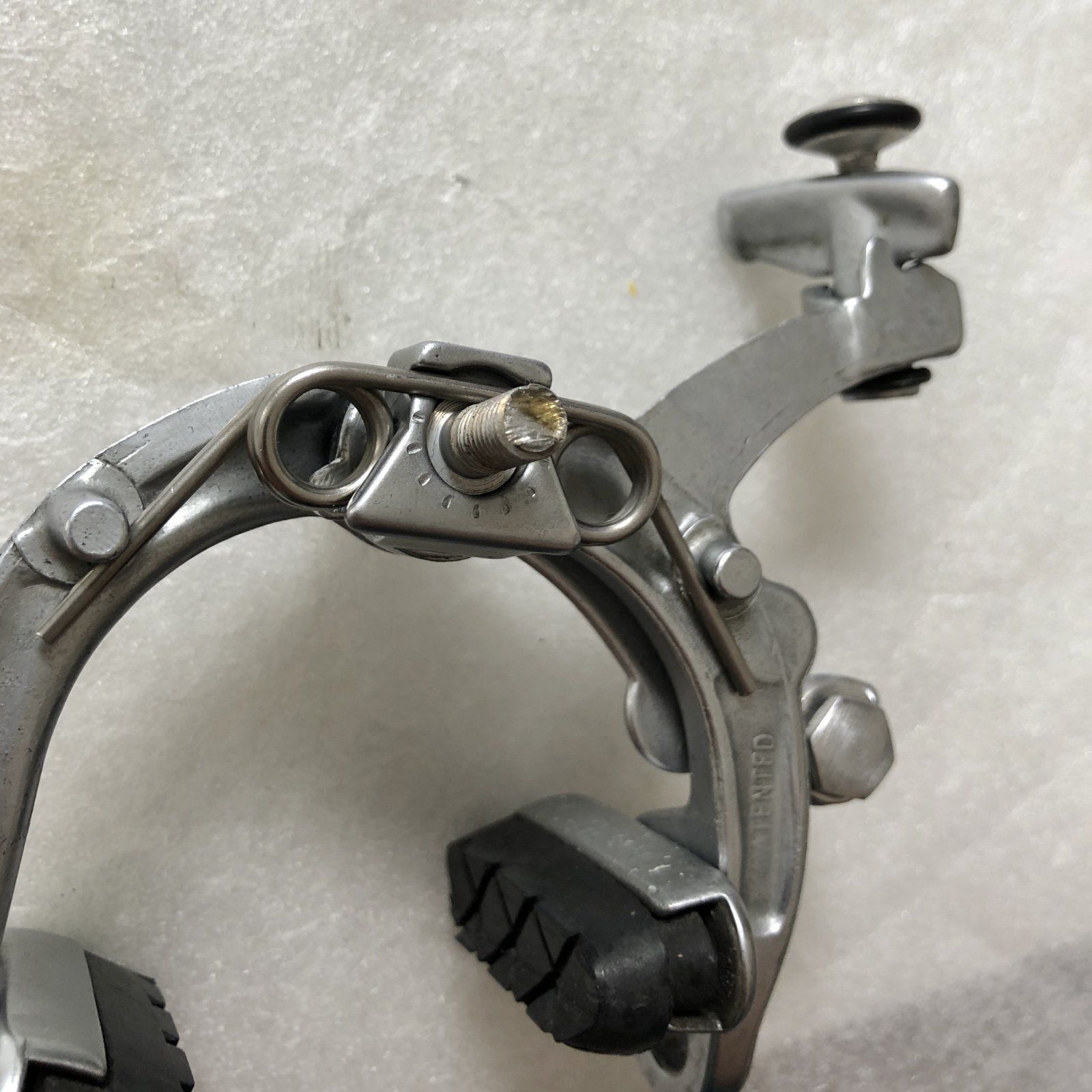

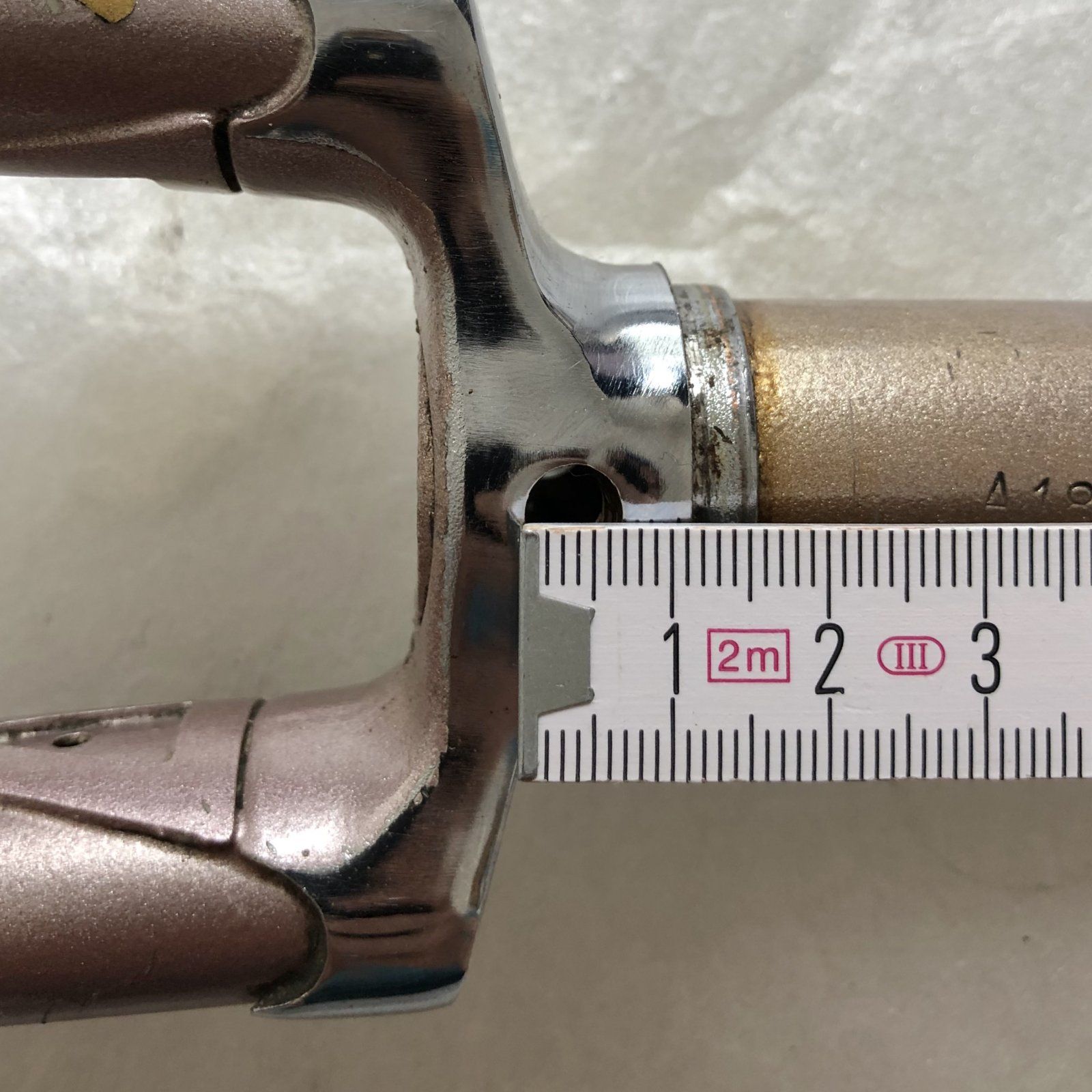

Nächste Frage: CLB Profesionnel vordere Bremse
A: Wie an der Gabel befestigen wenn der Gewindebolzen und die versenkte Befestigung offensichtlich nicht oder nur knapp der Breite der Gabelkrone entsprechen? Verwechsle ich hier gerade vordere und hintere Bremse?
B: Auch müsste das hintere Loch der Gabelkrone bzw. falls hinten montiert die Bremsstrebe erweitert werden?
C: Fehlt hier nicht etwas wie eine gezahnte Unterlegscheibe/-ring zur Sicherung?
Danke!
