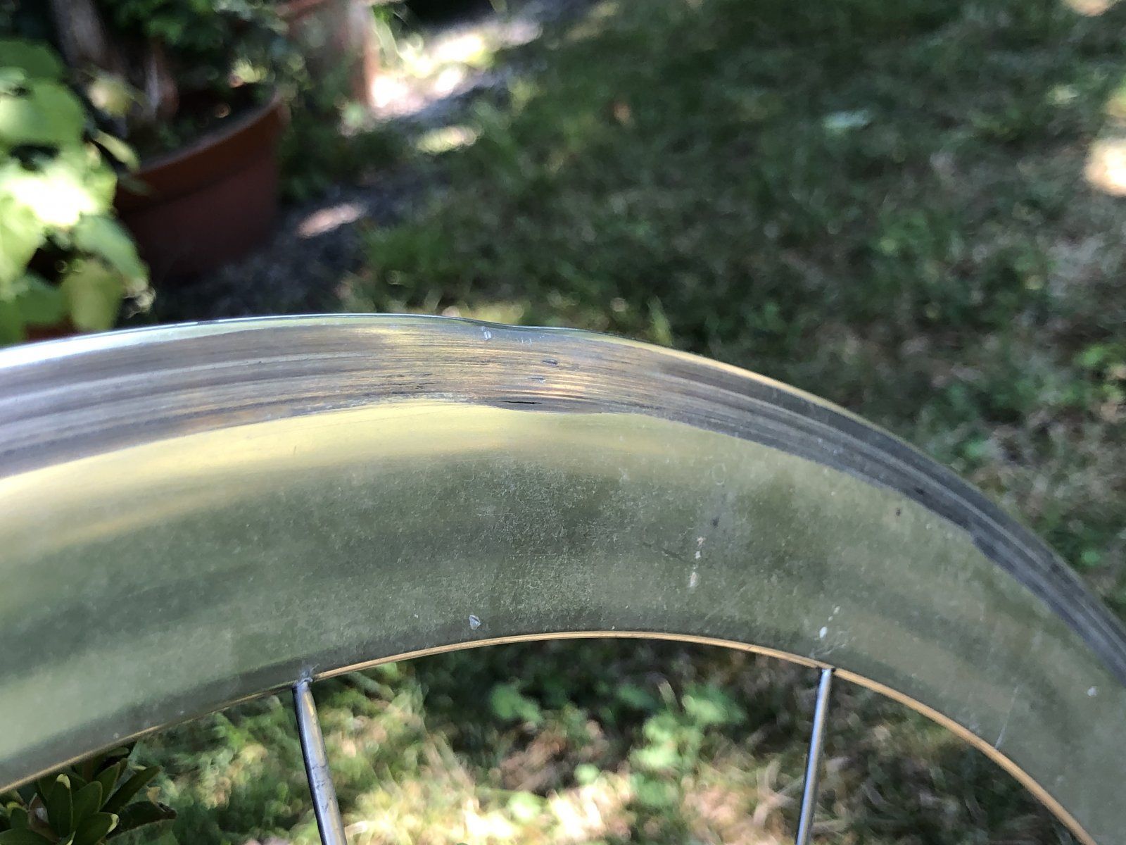

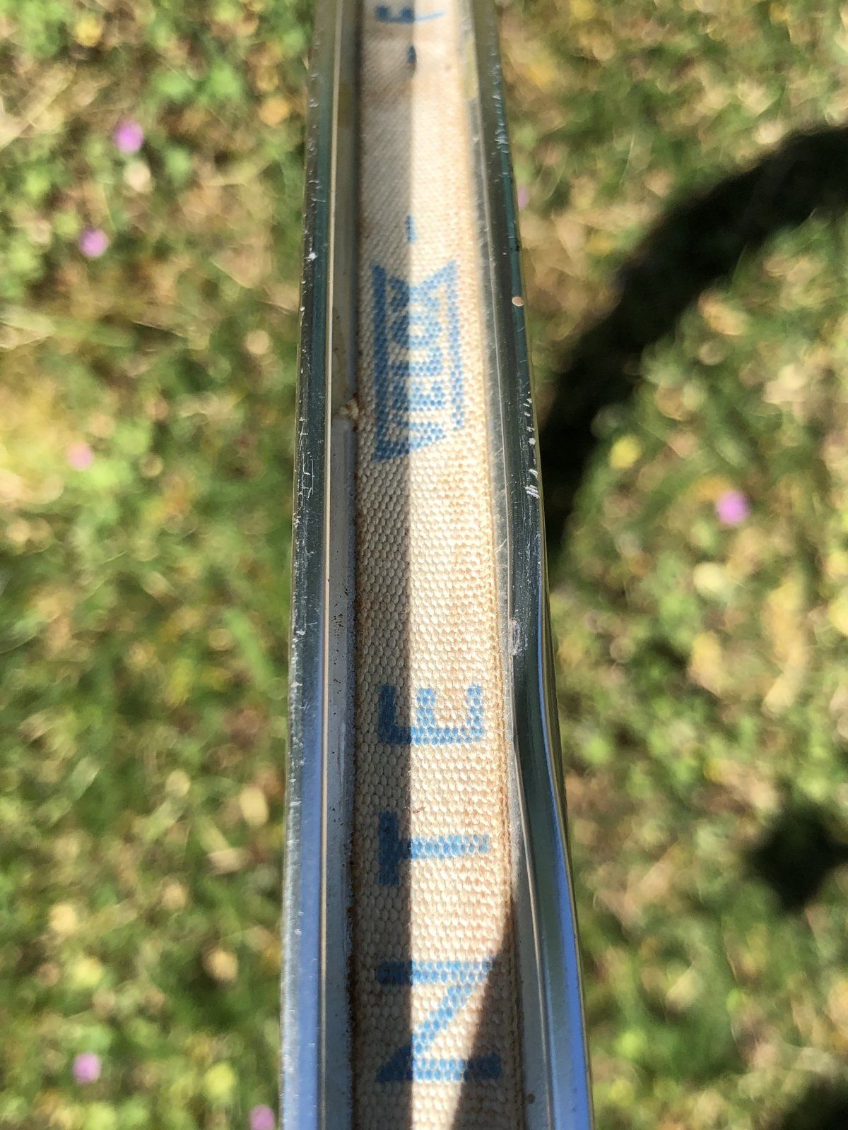

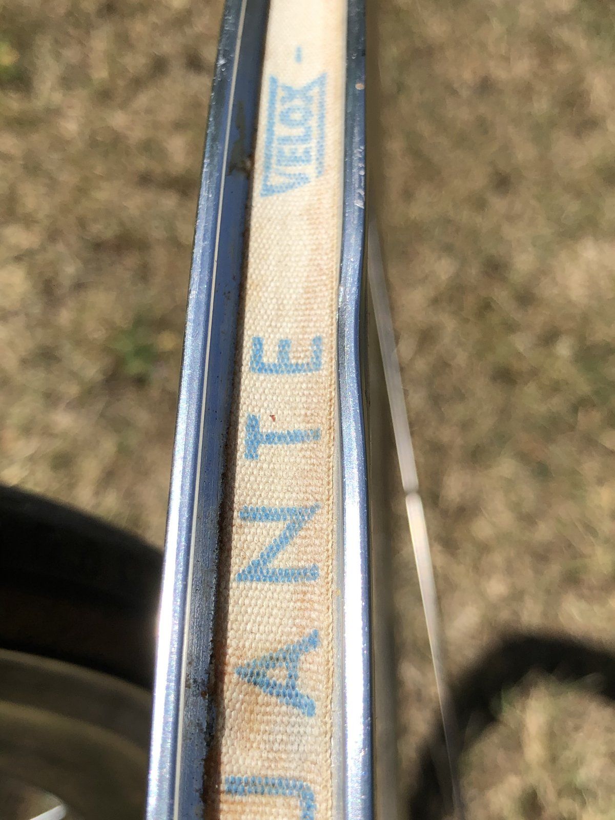

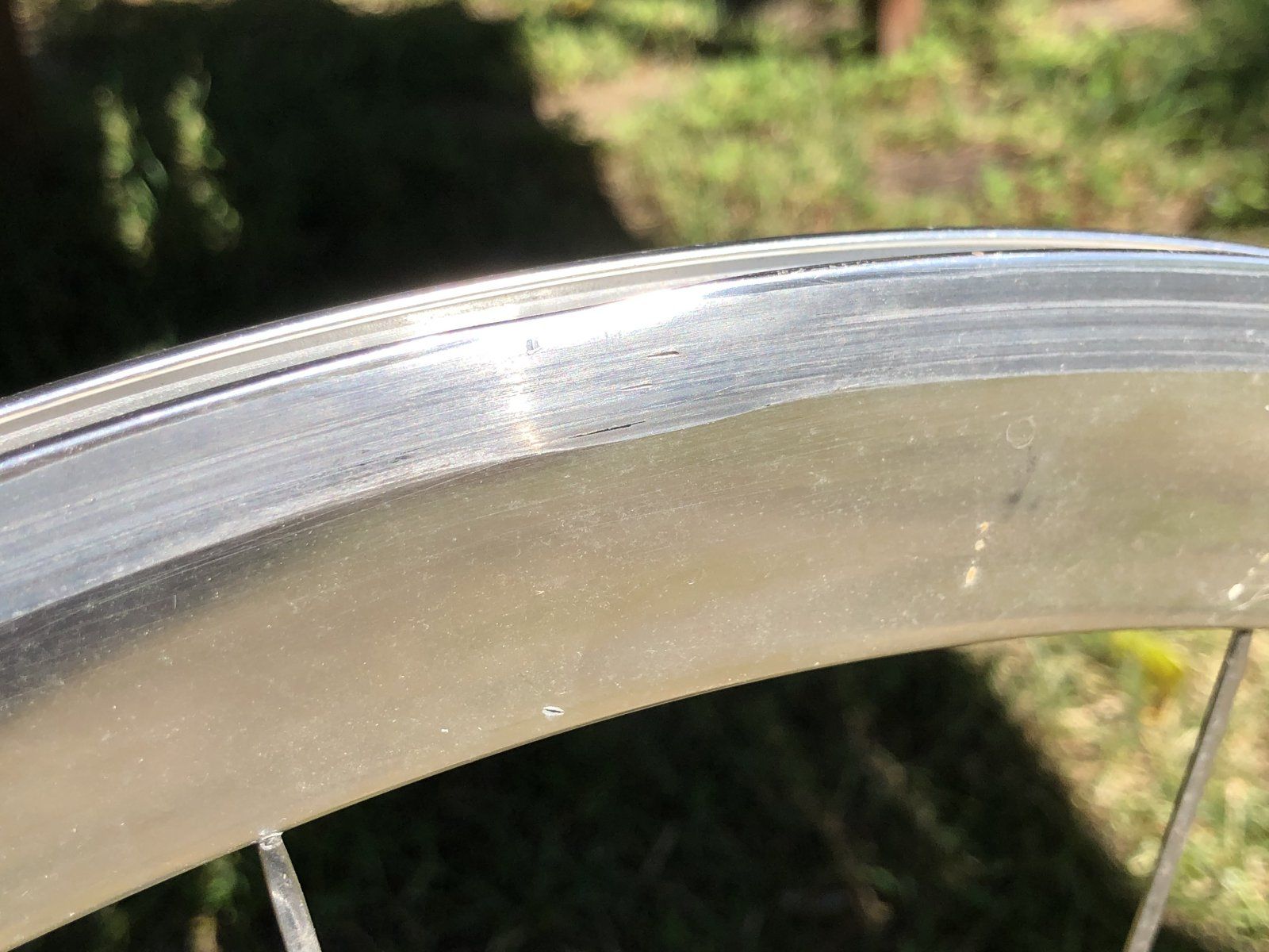

Tach Leute!
Folgende Bilder gehören zu einem Campagnolo Shamal Vorderrad.
Wie schlimm ist der Schaden?
Grüße
Dirk

ziemlich...
kaufen würde ich das nicht - wenn es meins wäre, allerdings versuchen, das zurechtzubiegen...
das werkzeug zeig ich gelegentlich, wenn mir keiner zuvorkommt...
ein restbremsrubbeln wird wahrscheinlich bleiben.
Das sieht bitter aus aber ich denke mit einem Kunststoffhammer könnte man das sachte wieder hin klöppeln. Die Flanke scheint es rissfrei nach innen geschafft zu haben, das könnte rauswärts auch wieder klappen.
Ein feines Händchen & viel Erfolg!
