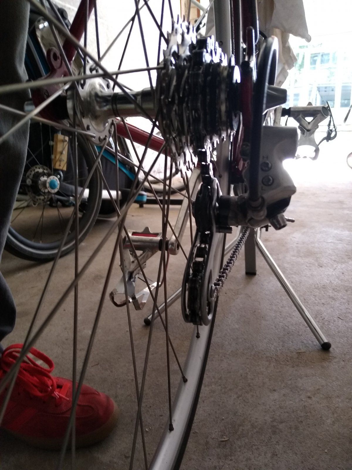

in meinem reichhaltigen fundus fehlt mir leider der abzieher hierfür...
shimano 7fach schraubkranz befestigt auf einer 105er nabe. grummel.
was brauch ich hier für einen abzieher, kann mich jemand aufklären?
thx
Das ist kein Schraubkranz sondern ne kassettennabe, Uniglide. Das letzte Ritzel ist geschraubt, du brauchst zwei Kettenpeitschen um es abzuschrauben. Die restlichen Ritzel sind nur aufgesteckt

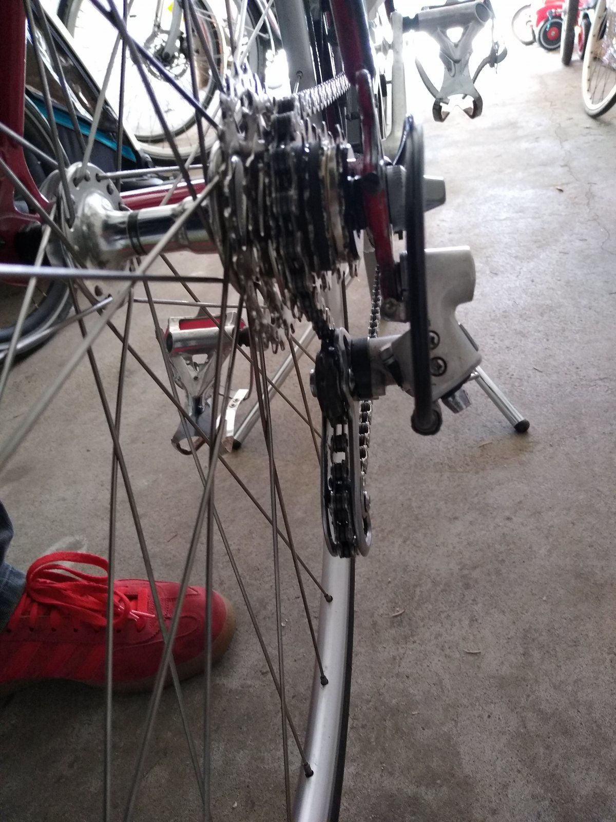

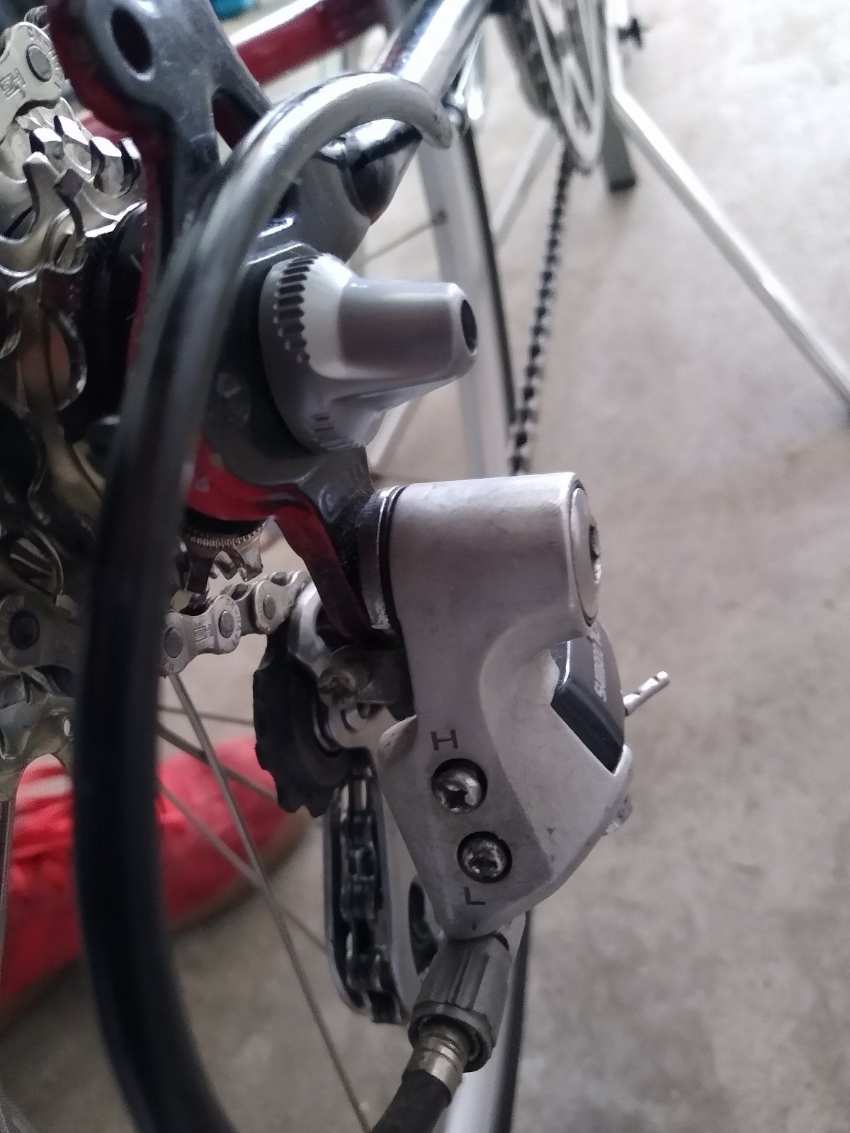

Vielen Dank an alle bzgl. der Schaltungseinstellung. Ich habe nun wie von Colner77 angeraten erst den unteren Anschlag eingestellt, dann ging es oben besser. Tatsächlich musste ich sehr aufpassen, dass das Schaltwerk nicht abreißt, da es plötzlich sehr nah am Laufrad stand. Nun bin ich dabei, mit der Zugspannung die Feineinstellungen vorzunehmen. Es sah aber gestern Abend schon ganz gut aus. Ich hoffe, das klappt nun auch noch, dann wäre der Umbau gut geglückt. Sehr hilfreiche Ratschläge, danke.
Viele Grüße
Tip für die Einstellschrauben. Eselsbrücke:unten ist für oben und oben ist für unten. Merken sich auch Ösis?

Hast die Seilspannung übeprüft.
Seil oder Zug ist mir egal.
Aber die Seil- oder Zugspannung ist immer gleich (hervorgerufen durch die Feder im Schaltwerk).
Auch wenn Shimano - warum auch immer - von "Erhöhen der Zugspannung" schreibt - eigentlich justiert man die Länge des Weges zwischen Kopf und Klemmung.
Falsch. Es geht um das Seil welches das Schaltwerk bewegt. Zwischen Schalthebel und Schaltung. Das müßte beim kleinsten Ritzel leicht gespannt sein.
