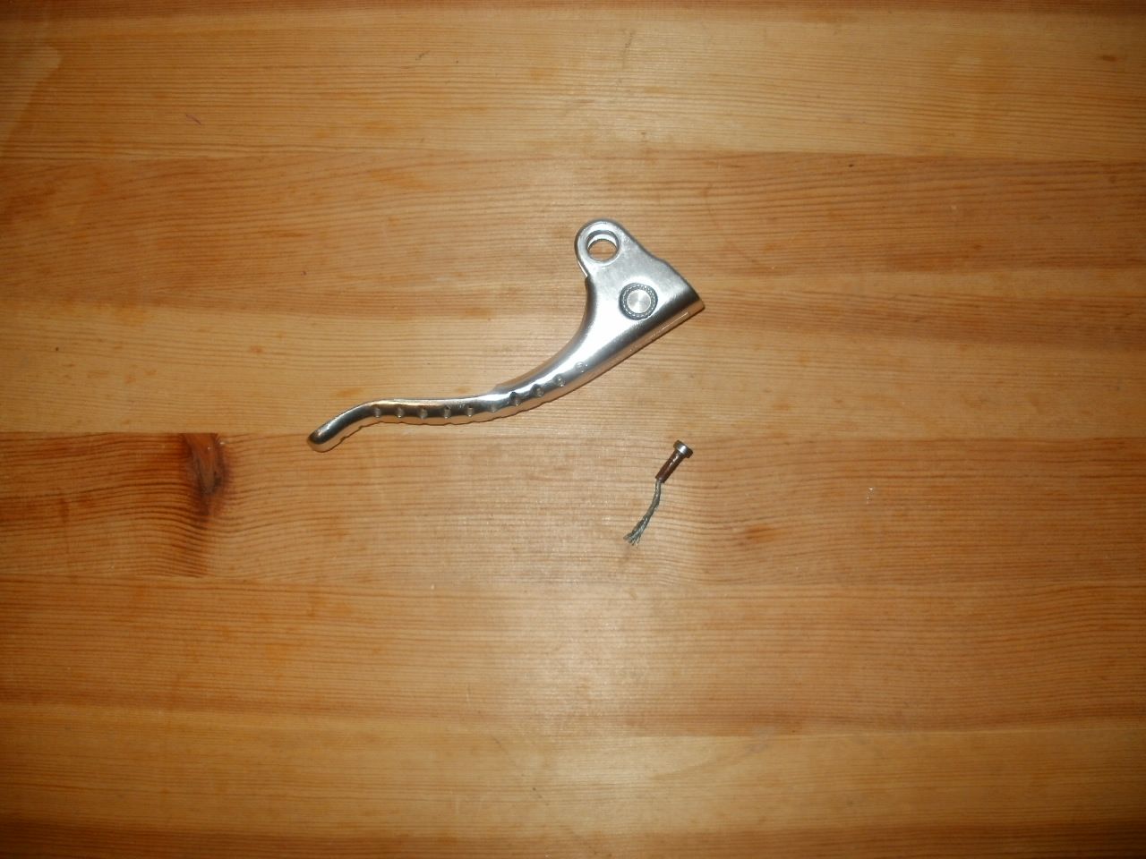

Erst sah es so aus, als wenn da eine Kunststoffhülle über den Nippel gezogen wurde.
War aber wie sich jetzt zeigte jede Menge Rost vom Speichennippel.
Nach einen ordentlichen Carambabad, habe ich den Griff eingespannt und mit einer
Reisnadel und Hammer den Nippel rausschlagen können.
Nippel sind doch aus Messing. Wie kann das rosten?
Da wurde auch kein Speichennippel aufgequetscht (hätte sicherlich auch nicht gehalten).
Es gab tatsächlich Bremszüge mit Stahlnippel. Die wurden so gefertigt.
Hab ich im Rennradbereich allerdings auch noch nicht gesehen.
Der Seil selbst ist Normalstahl , verzinkt , und der Nippel ist ein Zinklegierung die um das Seil mit einer Form mit hohem Druck rangepresst .
Das Seil kann also tatsächlich rosten , besonders wenn das oben im Hebel mal abgebogen wurde und daurch die Verzinkung schadhaft wird
So ist das üblich zu der Zeit gewesen .
Messingnippel werden angelötet , sind aber teuer und das anlöten dauert viel zu lange , machen nur noch Heimwerker so (also ich auch) :D
