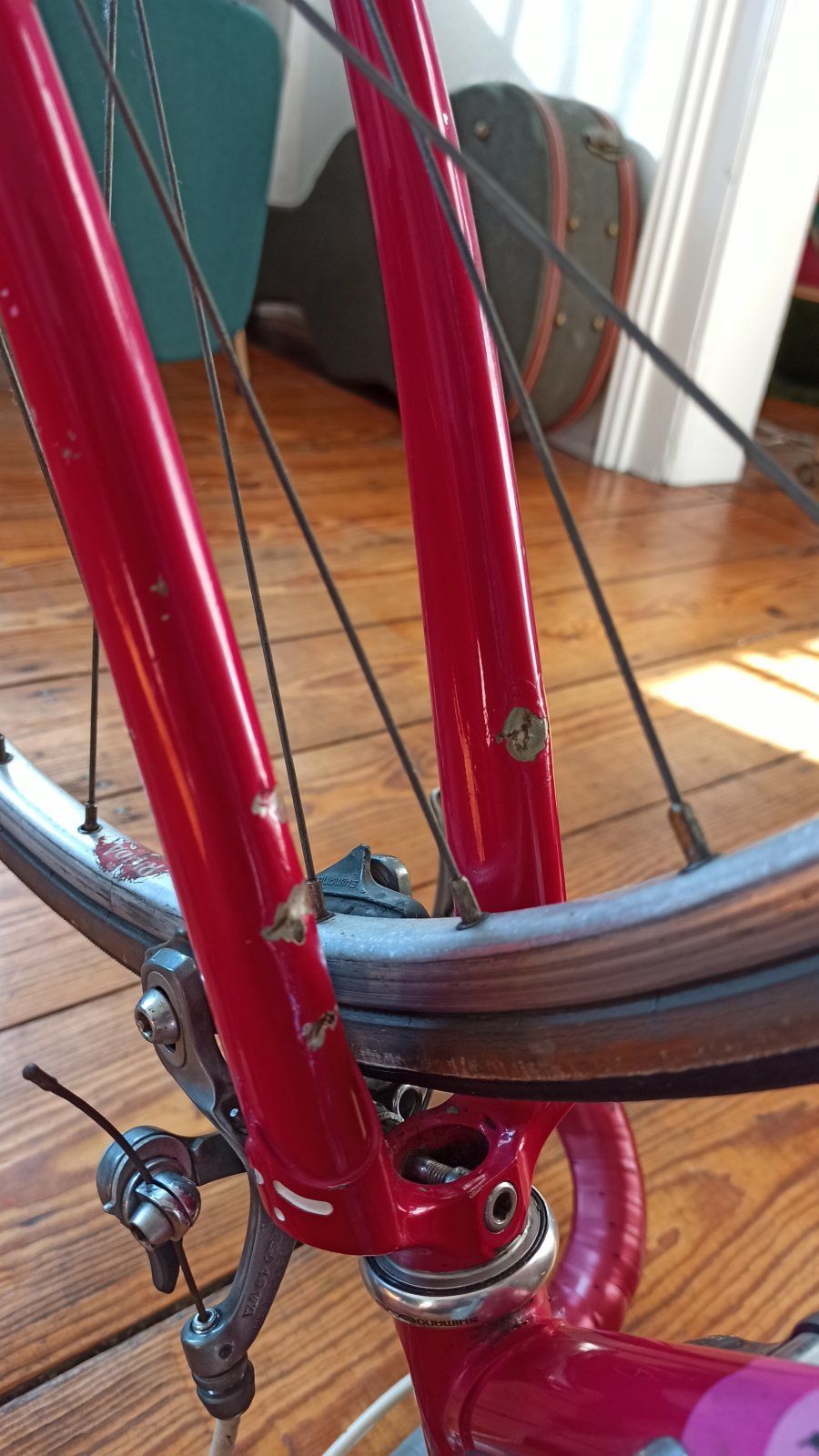

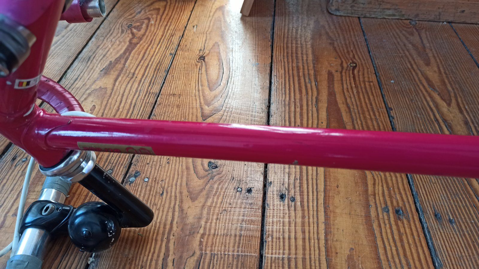

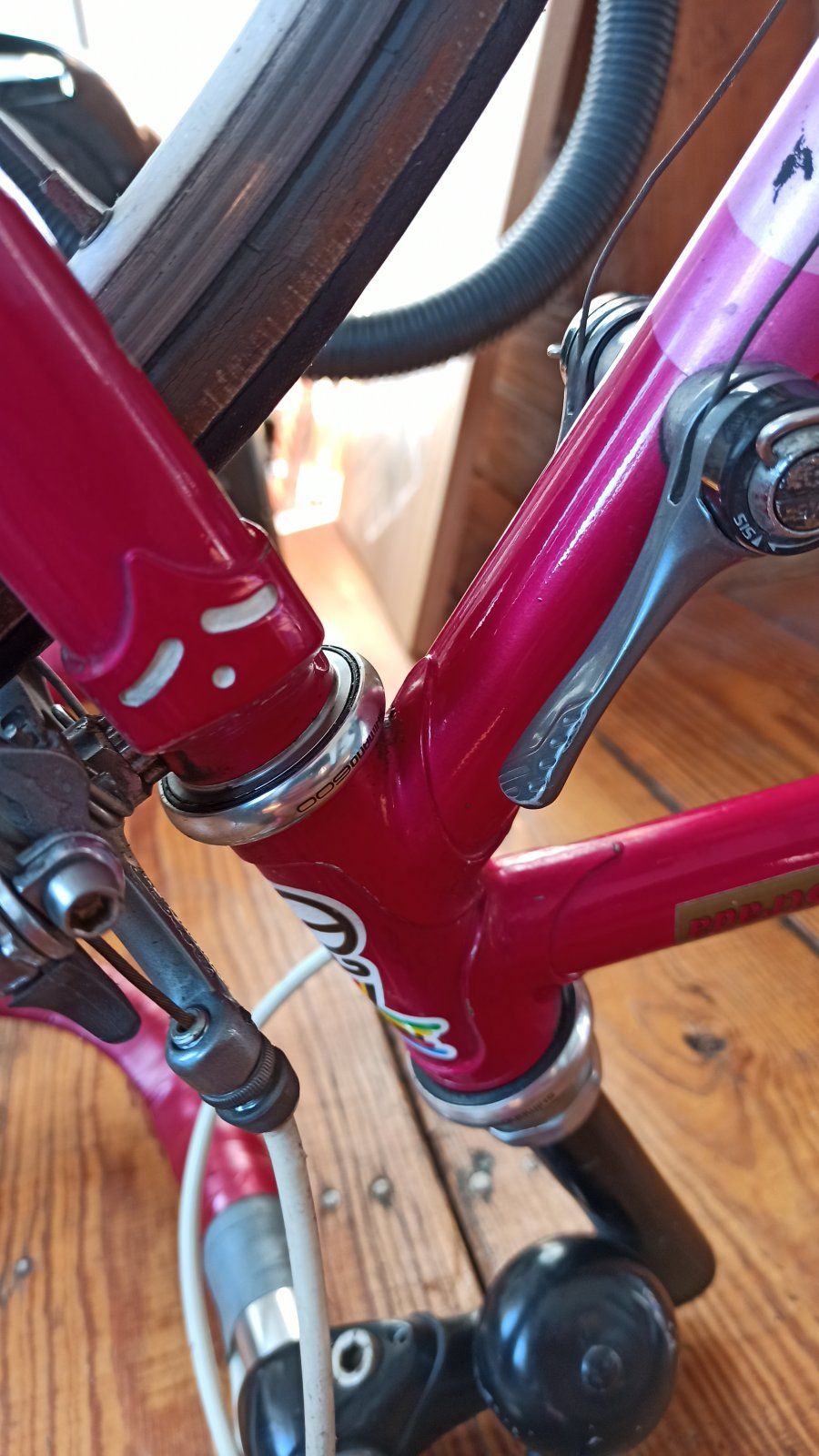

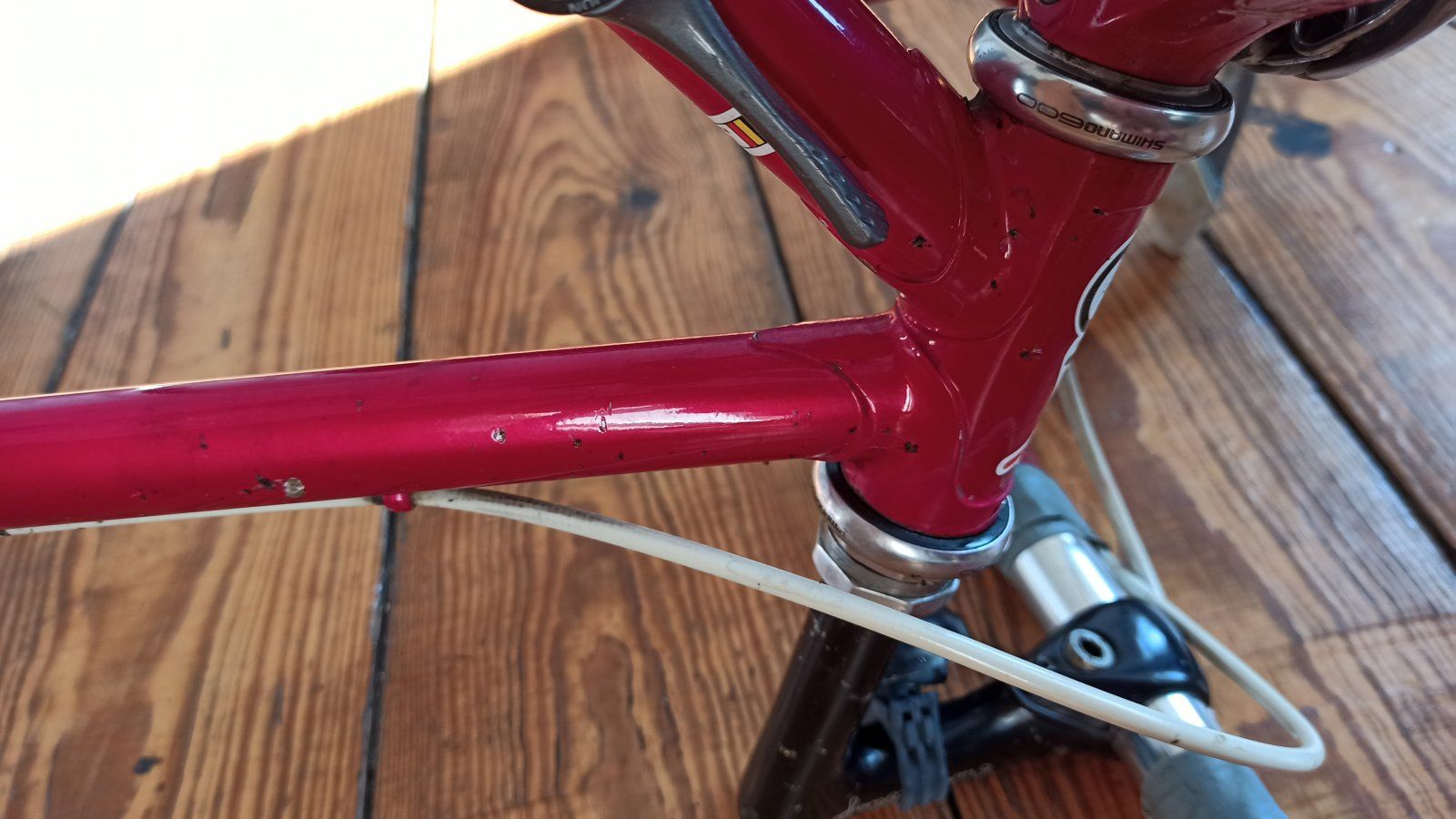

Die Gabel wird jetzt nicht direkt abknicken, aber ich würde sie dennoch schnellstmöglich tauschen. Das sieht scheiße aus.
Da gehen die Meinungen wohl auseinander.....
Sofern keine Knicke im Material erkennbar sind, würde ich die Gabel sogar noch weiterfahren.
Sehe ich auch so.
Frage mich, wie solche Einschläge entstehen können. Ich vermute, es wurde mal vergessen, das Fahrradschloss abzumachen, vorm Starten.
Bei einem Rahmen aus Stahl, hätte ich keine Ängste, das Rad mit der Gabel weiter zu nutzen. Bei der zu erwartenden Last sowieso.
Im Steuerrohrbereich kann ich auf den Fotos keine Verformungen erkennen. Insofern, scheint der Rahmen auch nicht verzogen.
Hatte mal einen Stahlrahmen, der sich irgendwie schwabelig angefühlt hat.
In der Früh auf dem Weg zur Arbeit. Angehalten, Ursache gesucht. Riß am Rohr, auf einer Seite, knapp unterhalb der Gabelbrücke. Mehr als um den halben Umfang. Habe damit noch gut 20 km zurückgelegt. Laangsam, vorne nicht gebremst. Zuhause dann Gabel weggeschmissen. Die war wirklich verbraucht.
Sorry, bei richtigem licht sieht das noch mieser aus. Ich würde niemanden, der mir was bedeutet, mit so einer gabel fahren lassen..
Was das denn fürn Pipifax? Nur weil irgendein blöder Specht an der Gabel gepickt hat, schmeiß ich die doch nich wech?
Sehe ich auch so.
Ich glaube nicht, dass du soetwas mit einem Schloss hinbekommst. Da knicken dir erstmal reihenweise die Speichen weg. Da gabs feste Schläge mit einem spitzen Werkzeug. Vielleicht um ein Schloss zu knacken? Oder was auch immer.

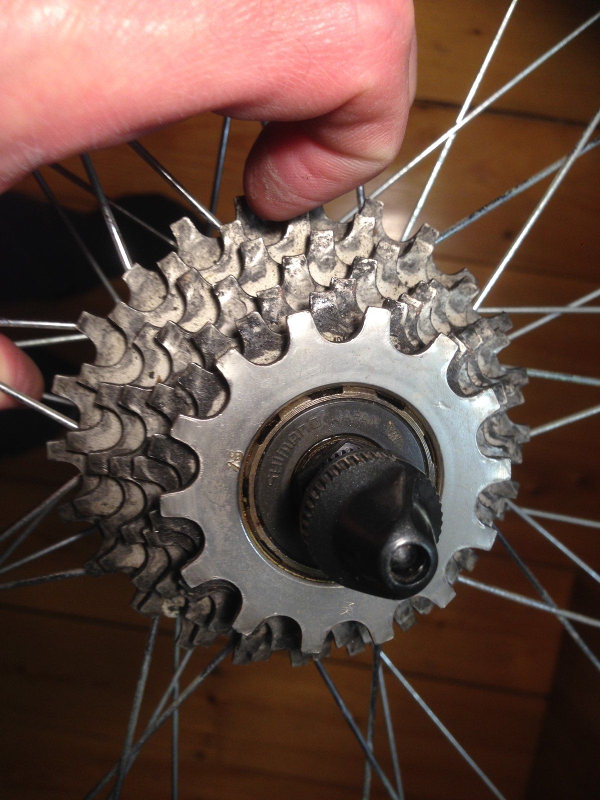

in meinem reichhaltigen fundus fehlt mir leider der abzieher hierfür...
shimano 7fach schraubkranz befestigt auf einer 105er nabe. grummel.
was brauch ich hier für einen abzieher, kann mich jemand aufklären?
thx
thx
zwei kettenpeitschen. das letzte ritzel ist geschraubt, der rest gesteckt. UG Ritzel.
thx
Das ist kein Schraubkranz sondern ne kassettennabe, Uniglide. Das letzte Ritzel ist geschraubt, du brauchst zwei Kettenpeitschen um es abzuschrauben. Die restlichen Ritzel sind nur aufgesteckt
