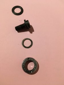

Ich hab diese Teile an 3 Rädern.![]()
Da is nur eine dünne Metallscheibe zwischen
An allen Dreien war ein reibungsmindernder Kunststoffring dazwischen.
Dieser Kunststoff ist noch drauf, das Weiße auf dem Bild - "danke" für den Feuerzeugtip ?Ist das die Schraube, die beschädigt ist - oder ist das der Kunststoffring, der zwischen Schraubenkopf und Außenring normalerweise zur Reibungsreduzierung eingelegt ist?
Sieht mir mehr nach dem Kunststoffring aus.
Halt mal Feuerzeug darunter!
Bei mir auch noch der Gummiring, Metallscheibe war unter dem Abzieher .Da is nur eine dünne Metallscheibe zwischen
Ich frage mich, wie diese Schraube verbogen werden kann.aber die Schraube selbst ist verzogen, zwar nur minimal, aber das hat offenbar gereicht, damit sie im Aziehring verklemmt...

Habs noch mal bei Licht betrachtet: Du hast recht - ohne Plastikring irritiert nur eine kleine Macke das Auge - Schraube scheint in Ordnung!Ich frage mich, wie diese Schraube verbogen werden kann.
War die einmal zu locker und wurde von der halblosen Kurbel verbogen?
Vorsichtshalber würde ich einmal den Innenvierkant in der Kurbel kontrollieren, ob der einseitige Eindrücke hat.
