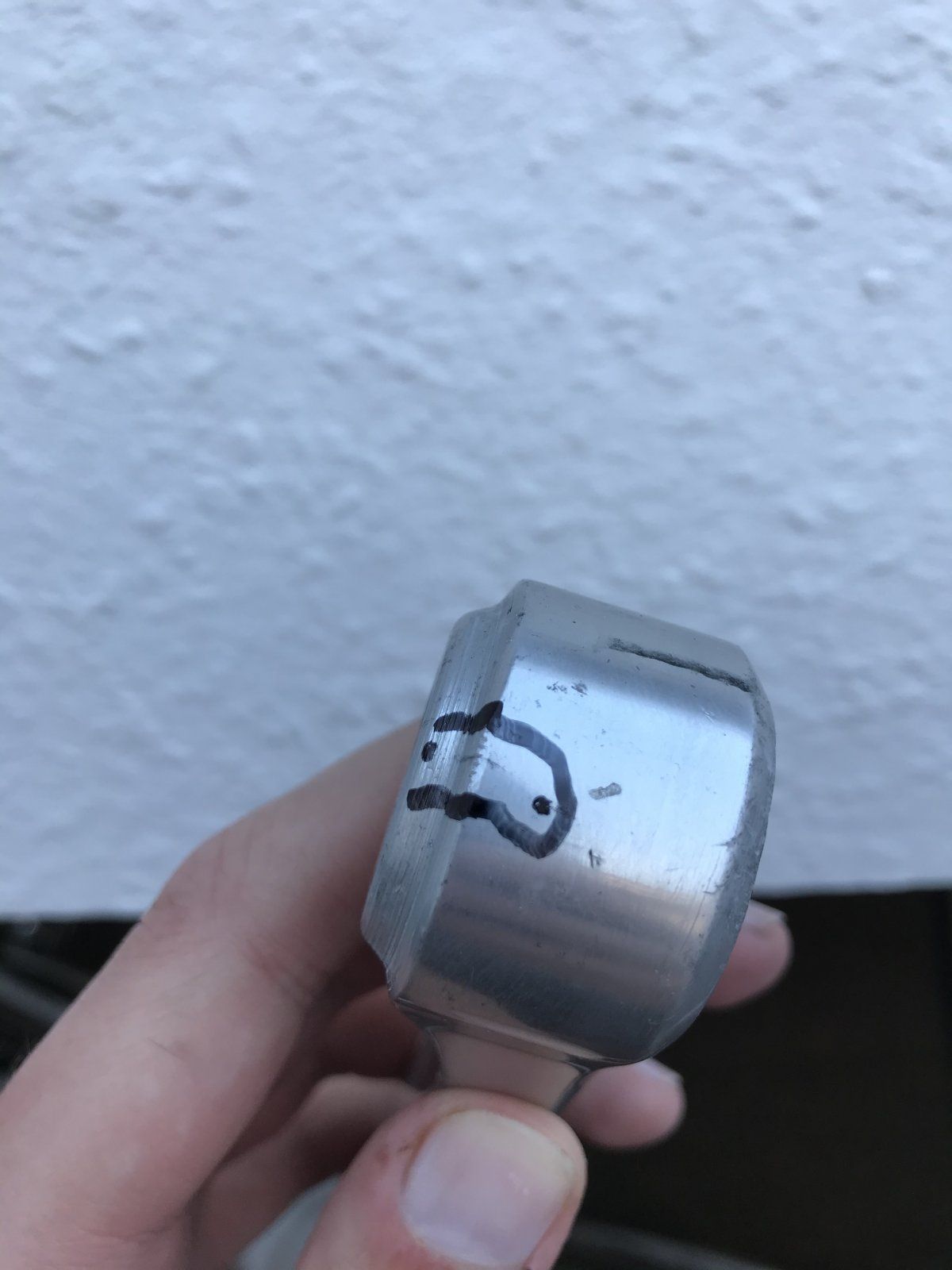

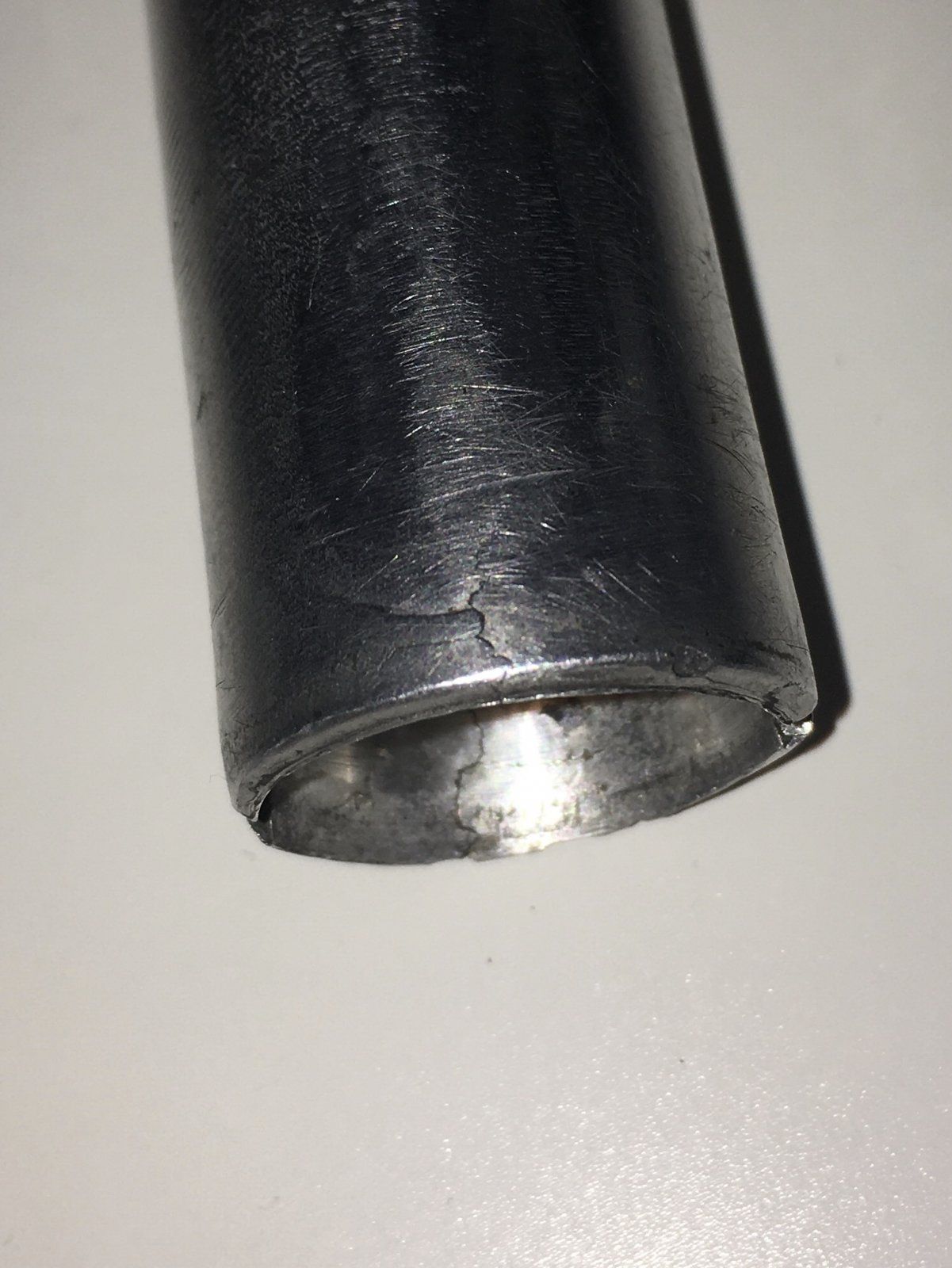

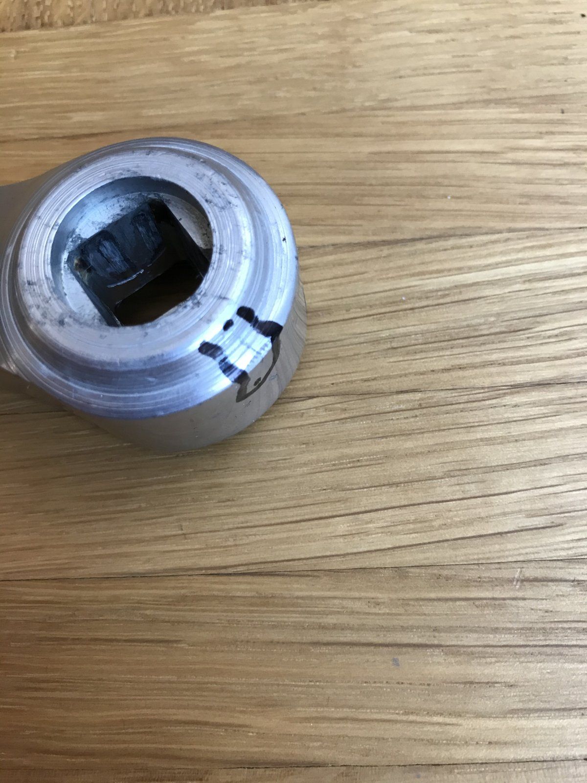

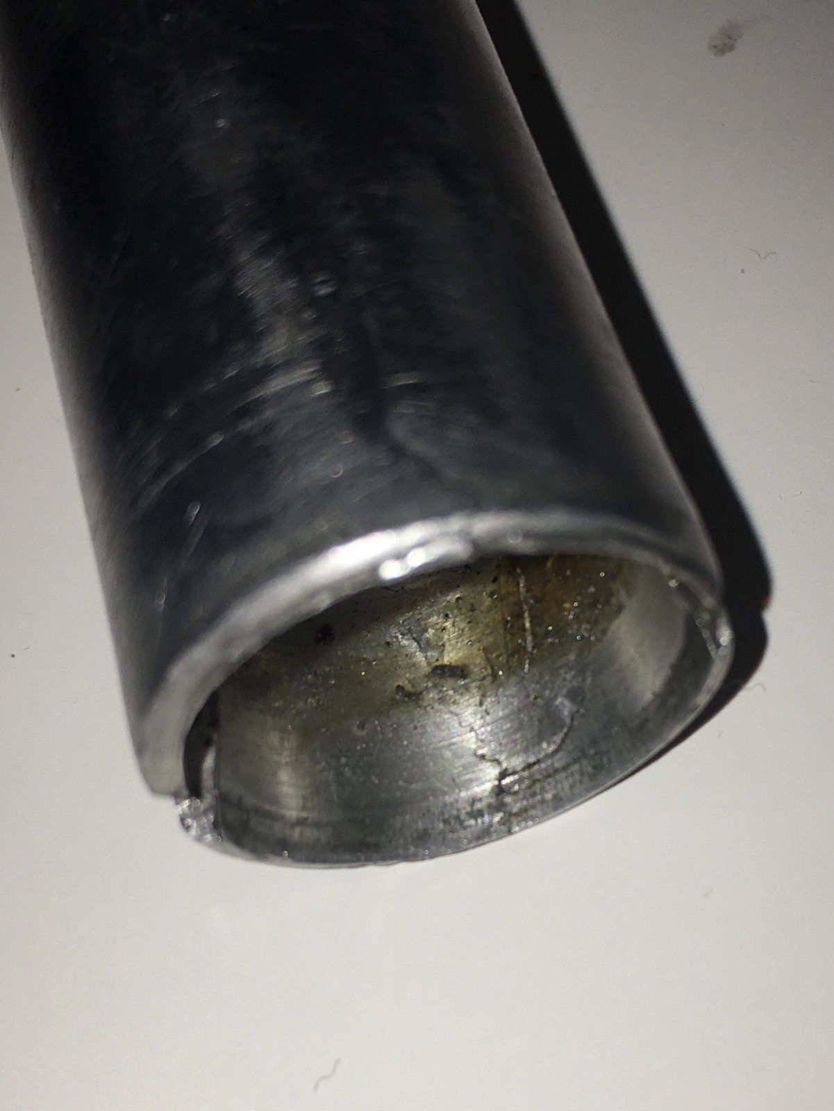

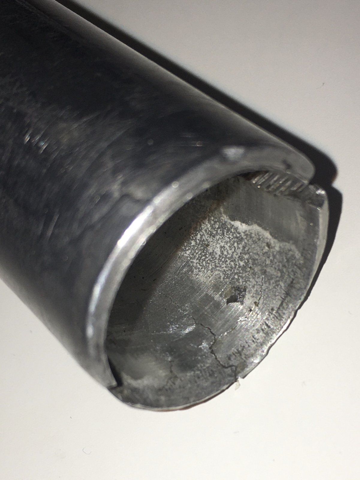

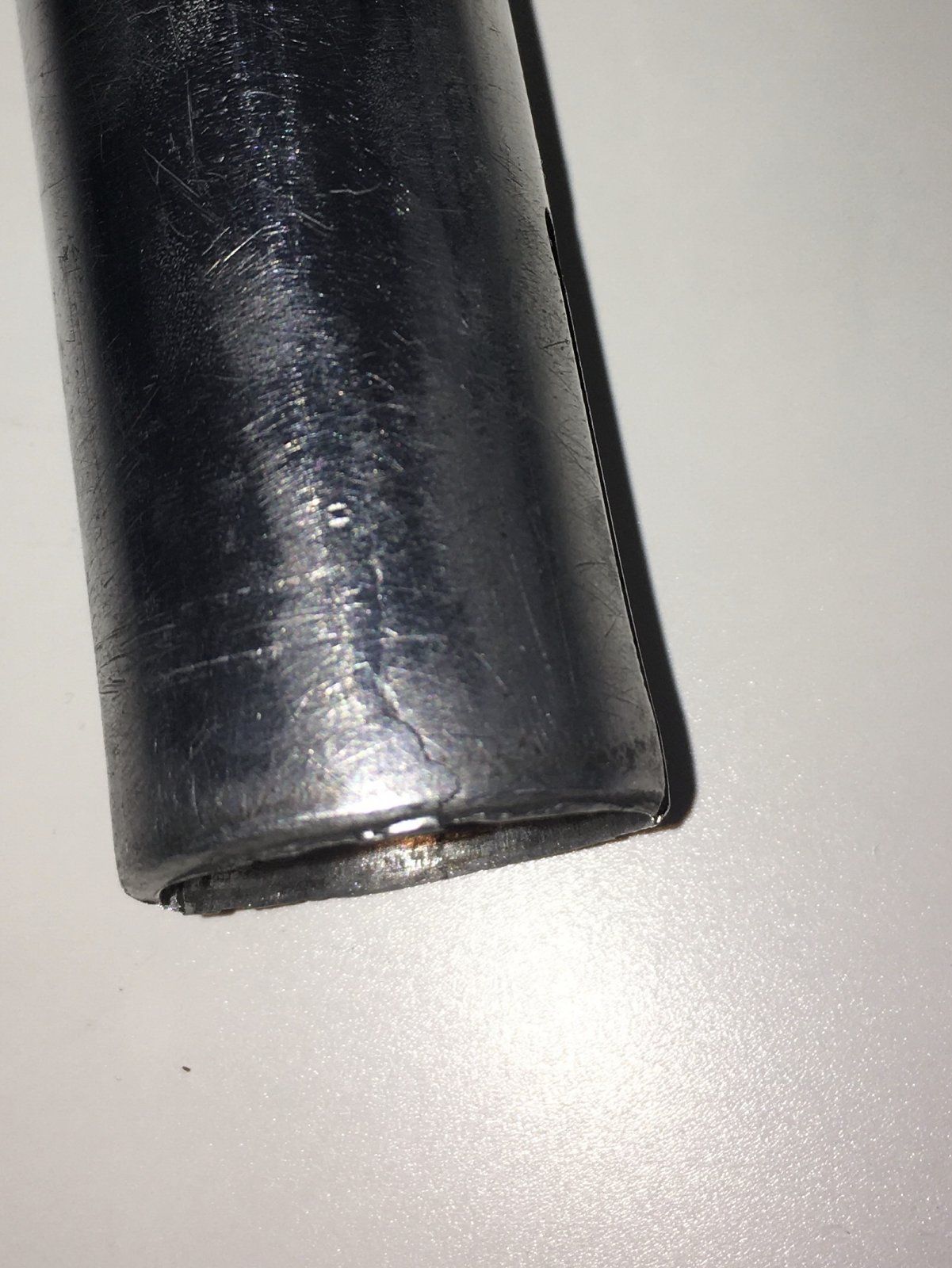

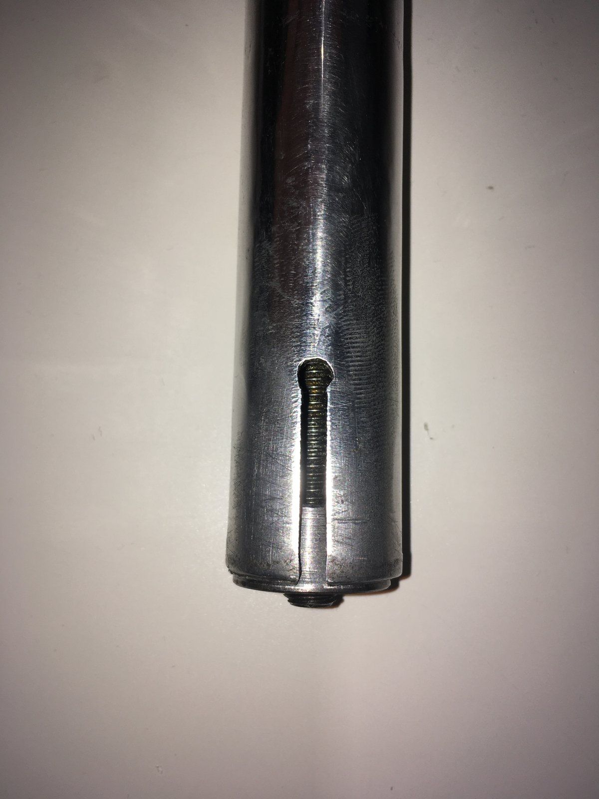

bin gerade dabei ein altes Alan Rad umzubauen und hab dabei diesen Cinelli 1A Vorbau ersteigert.
Unten am Schaft der Spreizklemmung befinden sich nun diese 2 kleinen Risse. Meint ihr ich kann den Vorbau trotzdem einbauen oder ist das Risiko zu hoch?
Wäre mir zu riskant. Das bricht irgendwann ganz, wenn der Lenker und damit der Vorbau belastet wird. Und dann ist der Abflug schon vorprogrammiert.
Eine Möglichkeit wäre, den Vorbauschaft etwas zu kürzen, den Klemmschlitz weiter einzusägen (vorher Löcher für das neue Ende des Klemmschlitzes bohren!) und das neue Schaftende innen etwas konisch aufzufeilen. Vorher allerdings prüfen, ob das Gewinde der Innenklemmschraube lang genug ist.
