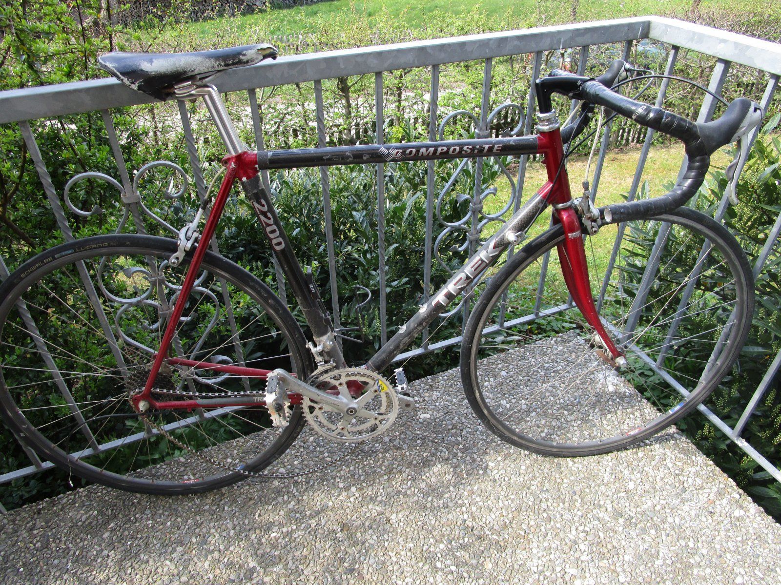

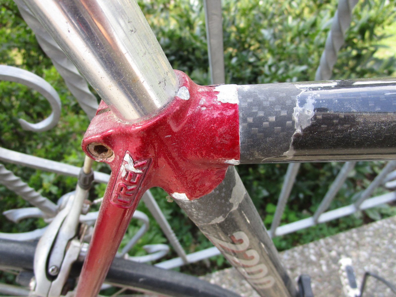

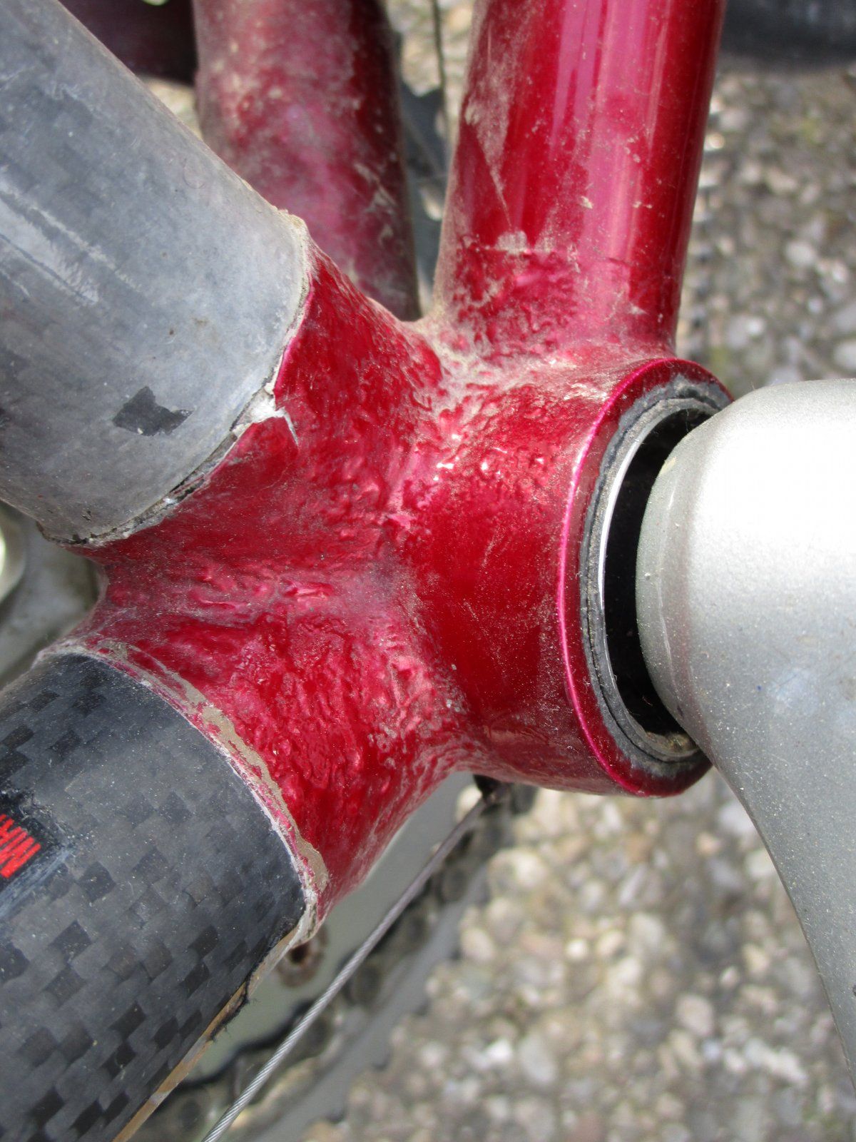

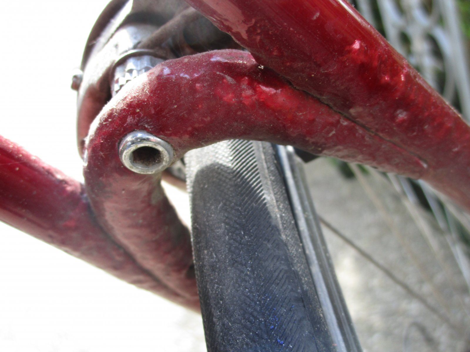

Wie sicher ist der Rahmen? Habe diesen ungepflegten Alu- Carbon Renner geschenkt bekommen und frage mich, wie sicher der Rahmen ist. Ich zweifle über die Blasen unter dem Lack, der auch leicht mit dem Finger wegbricht. Danke

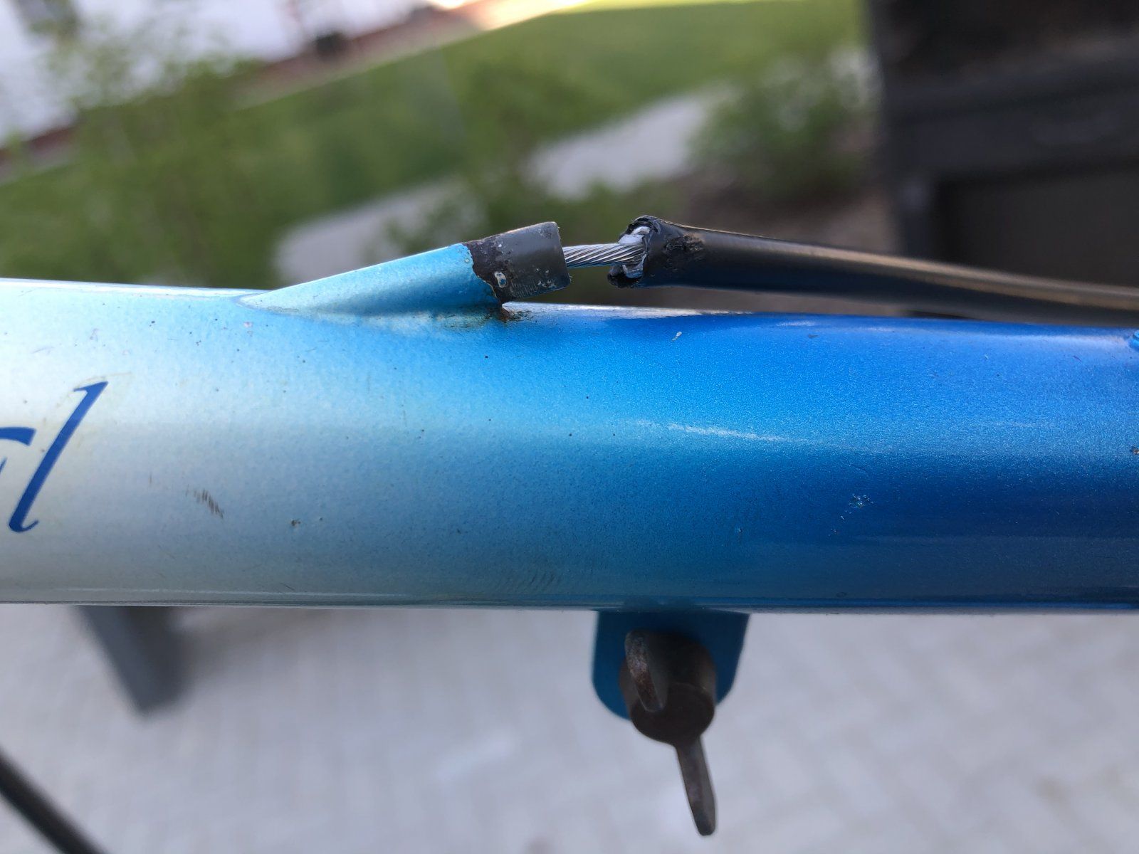

Ich baue mir gerade eine Gazelle Champion aa Super auf und bin auf ein kleines Problem gestoßen. Bei dem innenliegenden Bremszug Passt nur das Kabel durch und nicht der Mantel. Am Eingang und am Ausgang sieht das nun unschön aus, wie auf den Bildern zu sehen. Gibt es da Kappen, die man raufschieben kann?
Danke für die Hilfe
Anhang anzeigen 774254Anhang anzeigen 774255Anhang anzeigen 774256Anhang anzeigen 774258
Als Auch-Besitzer eines Composite 2300 (1992) blutet mir ein wenig das Herz. Das Ding sieht aus, als hätte man es längerfristig unter Wasser gelagert - und zwar Salzwasser.
Du wirst nicht umhin kommen den Brösel händisch zu entfernen und zu inspizieren wieviel Sbstanz darunter noch vorhanden ist. Eine Abkürzung über ein Entlackungsbad geht nicht, da die Lauge und Temperatur des Bades die Klebungen beschädigen können.
Des weiteren können auch Klebungen der Rahmenrohre mal aufgehen. Das lässt sich aber nicht von außen ohne weiteres beurteilen (OK, wenn es baumelt/wackelt ist ab). Das ist prinzipiell kein Beinbruch, da man die Rohrverbindungen ohne weiteres mit einiger Erfahrung im Rahmenfügen und Kleben neu verkleben kann.
Aber vorher muß auf jede Rahmenklebstelle eine (nicht zerstörerische) Kraft gegeben werden um zu Prüfen, was alles morsch ist.
Dein Rad sieht also nach einem Fass ohne Boden aus, wenn Du nicht handwerklich vorgebildet/begabt bist und zuviel Zeit hast.
Intakte 2300er fahren sich ziemlich gut, aber sind kein Anlageobjekt und auf dem Gebrauchtmarkt werden eher bescheidene Preise gezahlt.
D.h. wenn Du Dich an eine Reparatur begibst, dann nur aus Spaß und im Fall des Gelingens es selber zu fahren, oder beim Misslingen halt einige Erfahrungen reicher zu sein.
Sorry und Gruß ...

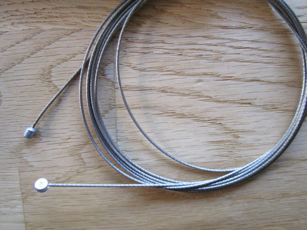

Ich habe noch 3 Züge, sogenannte Universalzüge, eine Seite der Klassische Nippel, auf der anderen für Huret, sind Niro Züge, schicke dir gern einen zu, wenn du mir deine Adresse schickst. Für Roy könnte ich beim Großhändler schauen, ob es den noch zu bestellen gibt.
also, wenn die jemand braucht, ich hab noch von Promax in Niro
wenn die selten sein sollten, dann gibts die nur noch auf Anfrage,
sollen sie halt Shimano oder Jagwire nehmen ;-)
