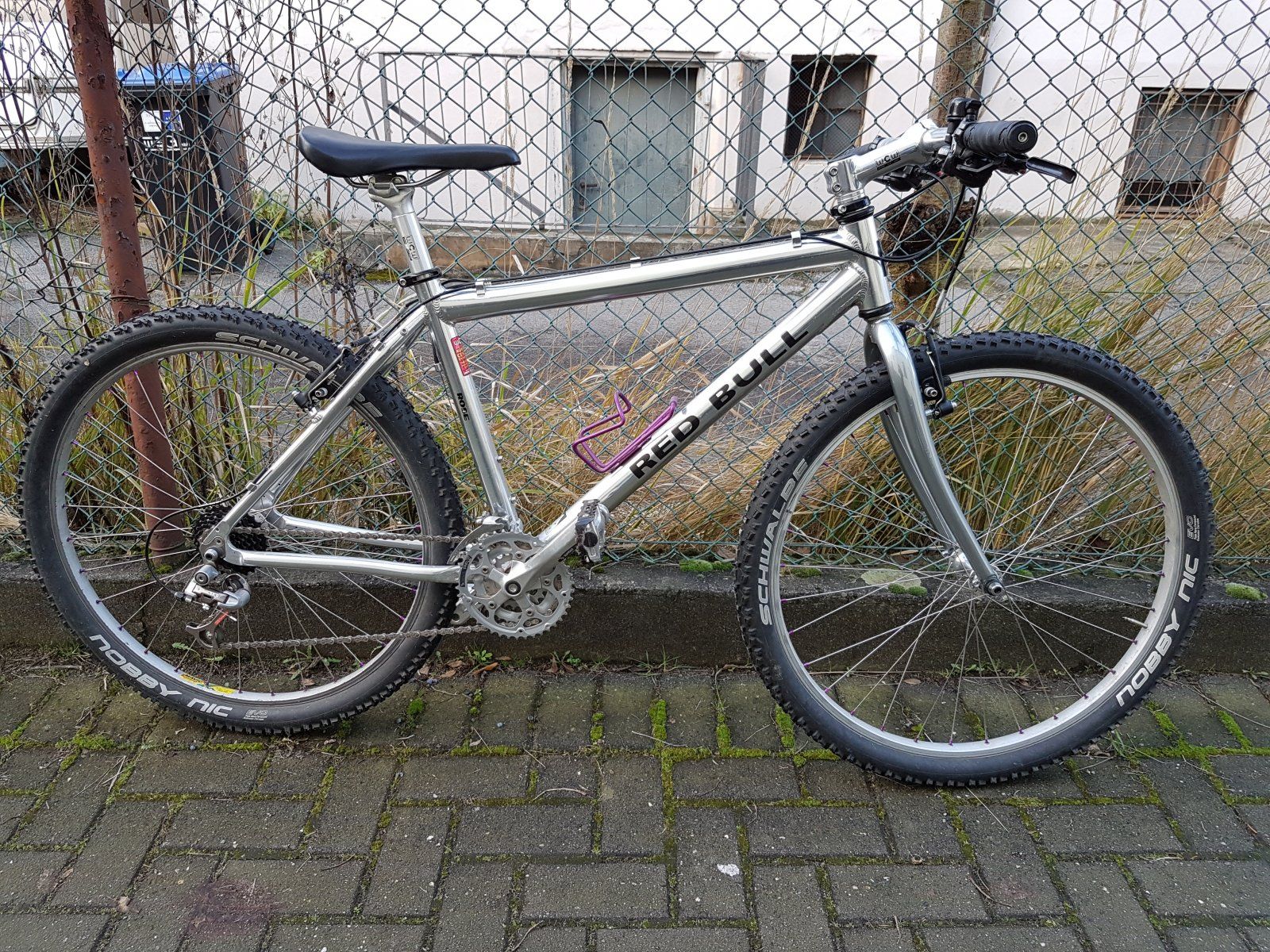

Tochter (14) hat dieses Rad:
Passt auf die Nabe Deore DX M650 mit derzeit 7-fach auch eine 8-fach Kassette?
Genauso gut wie eine 8-fach Kassette auf eine 7-fach Ultegra Nabe passt... nämlich gar nicht. Der Freilaufkörper ist breiter.

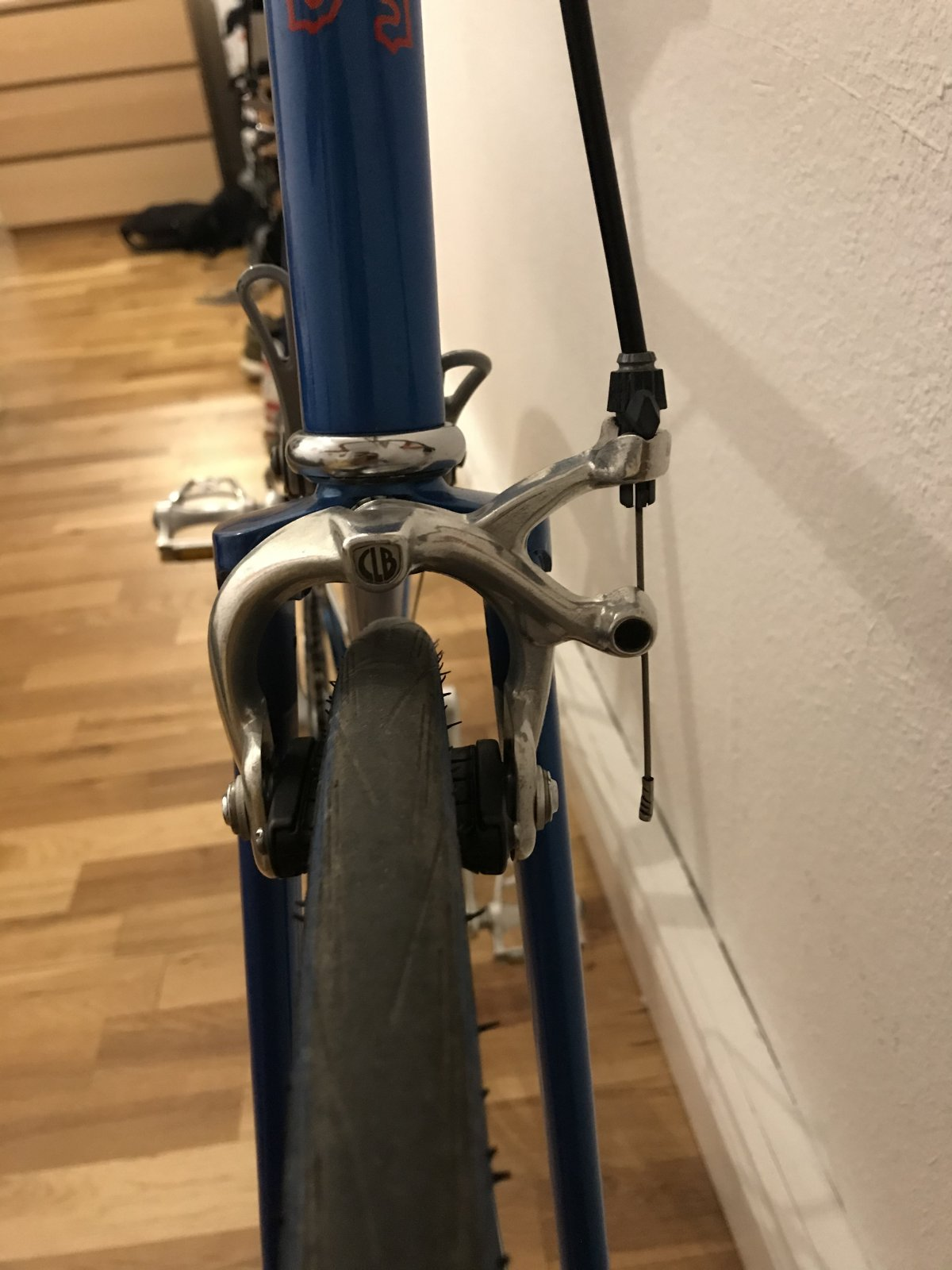

Mir ist die Frage unklar.
Du bist mit Aero-Griffen unterwegs - aber auf dem Bild sind Non-Aero-Griffe abgebildet?
Wenn Du die abgebildeten Hebel durch Aero-Hebel tauschen möchtest, kann es mit der Übersetzung der Hebel Schwierigkeiten geben. Vor allem, wenn die Bremsschenkel der Zangen lang sind. Dann könnte der Hebelweg recht lang werden und der Hebel beim Bremsen am Lenker anliegen, bevor die Bremswirkung eintritt.
