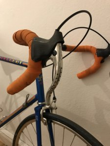

Mir ist die Frage unklar.
Du bist mit Aero-Griffen unterwegs - aber auf dem Bild sind Non-Aero-Griffe abgebildet?

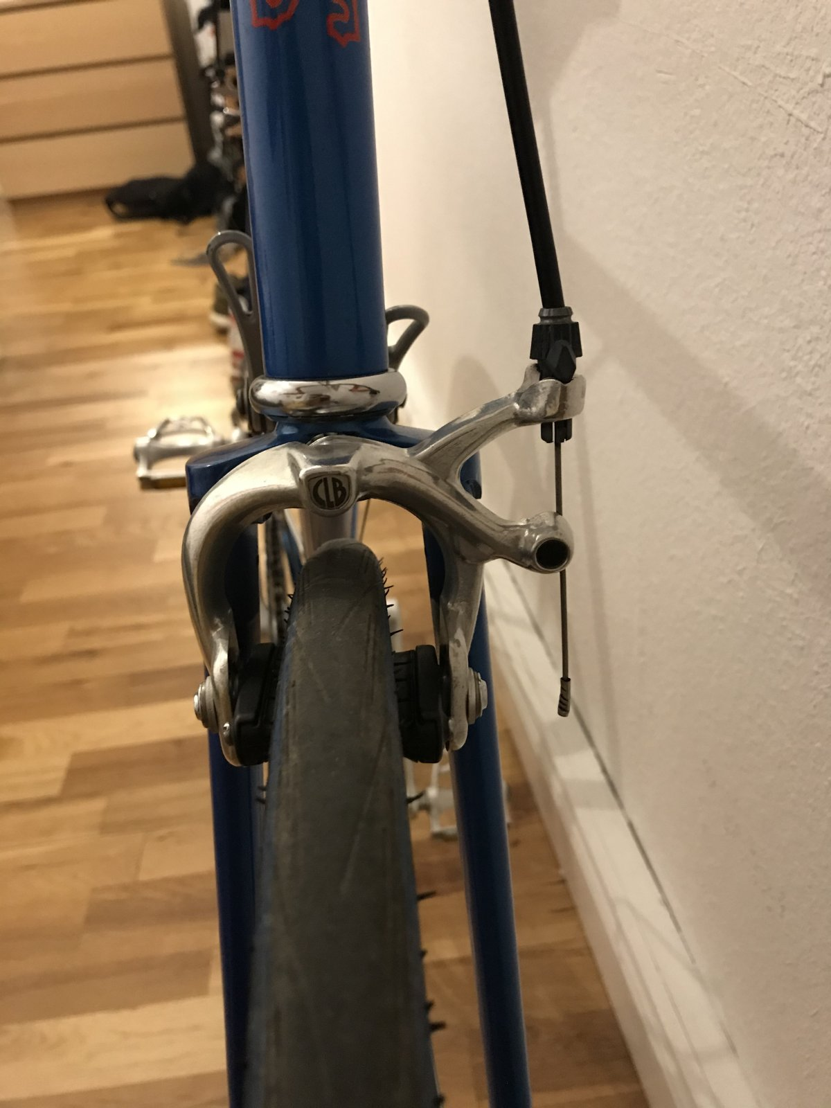

Wenn Du die abgebildeten Hebel durch Aero-Hebel tauschen möchtest, kann es mit der Übersetzung der Hebel Schwierigkeiten geben. Vor allem, wenn die Bremsschenkel der Zangen lang sind. Dann könnte der Hebelweg recht lang werden und der Hebel beim Bremsen am Lenker anliegen, bevor die Bremswirkung eintritt.
Ja,du hast natürlich Recht.Ich habe die beiden Begriffe vertauscht.Auch beim Verbauen neuer,passender Züge?
Die Züge verändern ja nichts an den Hebelverhältnissen. Neue Züge machen das System bestenfalls leichtgängiger.
Meinen Erfahrungen nach lassen sich Aero-Hebel durchaus mit älteren Bremszangen kombinieren.
Aber bei den langen Bremsenschenkeln wie auf dem Bild könnte der Hebelweg zu kurz sein.
Letztlich kannst Du es nur ausprobieren.
Okay,mit der Information kann ich was anfangen.Dann werd ich es mal probieren und gegebenenfalls hier berichten.
Vielen Dank!!

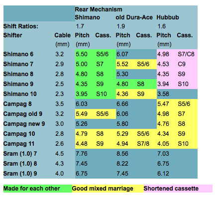

Kann man bei Campagnolo 7-fach Rennrad-Schaltungen auch grundsätzlich mit 7-fach MTB-Shiftern betreiben? Teile jeweils dann alle von Campagnolo!
Grüße
Dirk
Aber Achtung: Mit Shimano MTB 7-fach Schalthebel brauchst Du ein Shimano Schaltwerk (Dura Ace 6-8-fach Schaltwerke passen auch nicht).
Was man alles so kombinieren kann findest Du hier:
