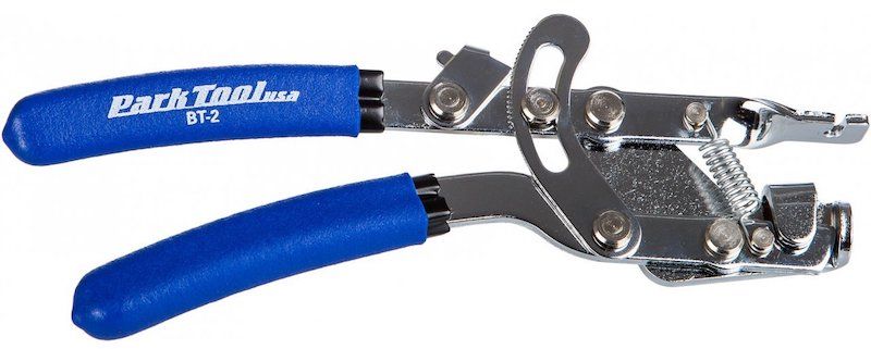

Hat jemand von Euch dieses Bowdenzugspanner-Ding da in Benutzung und wenn ja, taugt das was für den Preis ...?
