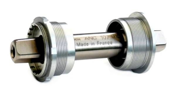

107er Länge? Das dürfte für 3x viel zu kurz sein.
Sehe gerade, das gibt's in allen Längen und Gewinden. Da lautet die Antwort JA :D
Und deine nächste Frage: Welche Länge?

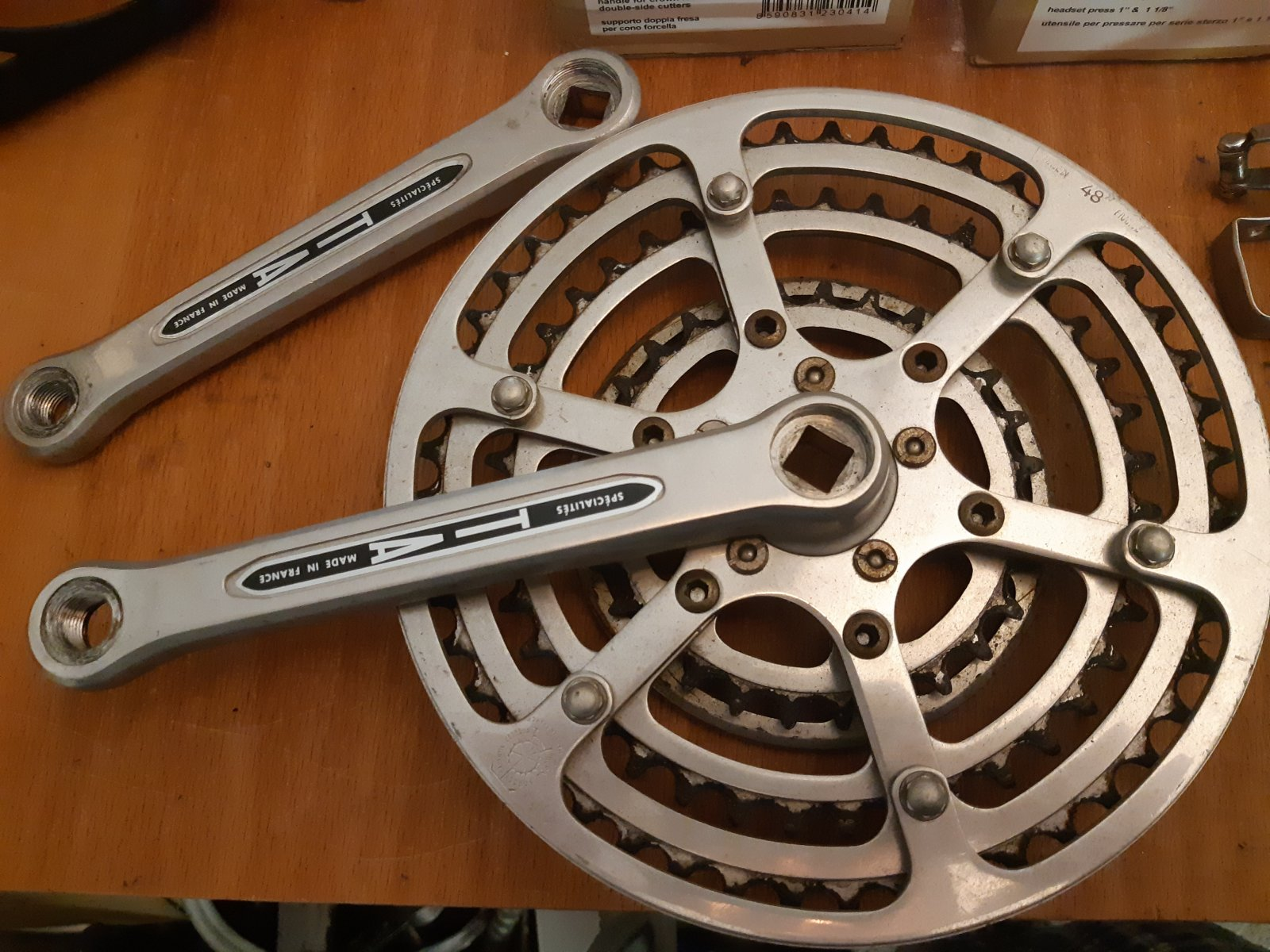

Ich traue mir aus verschiedenen Gründen da keine kompetente Antwort zu:
  • im Original ist so ein Lager asymetrisch
  • TA/SL haben einen Konus, der nah an JIS, aber doch leicht anders ist.
  • letztens hatte jeman so eine Kurbel und der Vierkant links unterschied sich von rechts
Schwierig, bei dem happigen Preis will man nicht probieren.
Verstehe ich nicht?!
Das zitierte ist doch von heute, oder? Was genau willst du wissen?
Du hast in der Zwischenzeit editiert.
Als ich antwortete, endete dein Beitrag mit
...Und deine nächste Frage: Welche Länge?
Und die Frage wurde mir schon (vor 2 Monaten oder so) beantwortet.
Das ich allerdings ein asymmetrische Innenlager benötige, war mir nicht bewußt. Ich muss mir nochmal genau das mitgelieferte, aber leider nicht mehr ganz frische Innenlager anschauen.
Und wie du richtig festgestellt hast ist das verlinkte Innenlager teuer, also wollte ich halt vorher mal fragen, bevor ich es kaufe und nicht funktioniert...

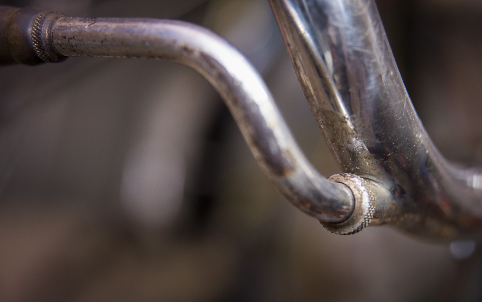

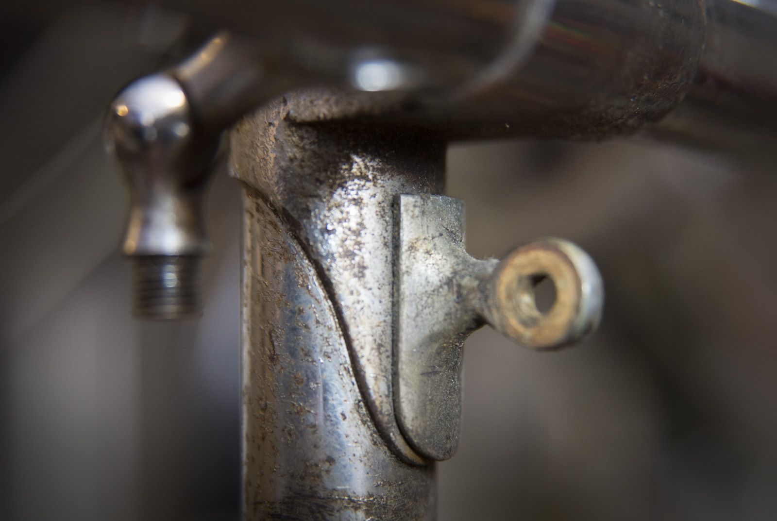

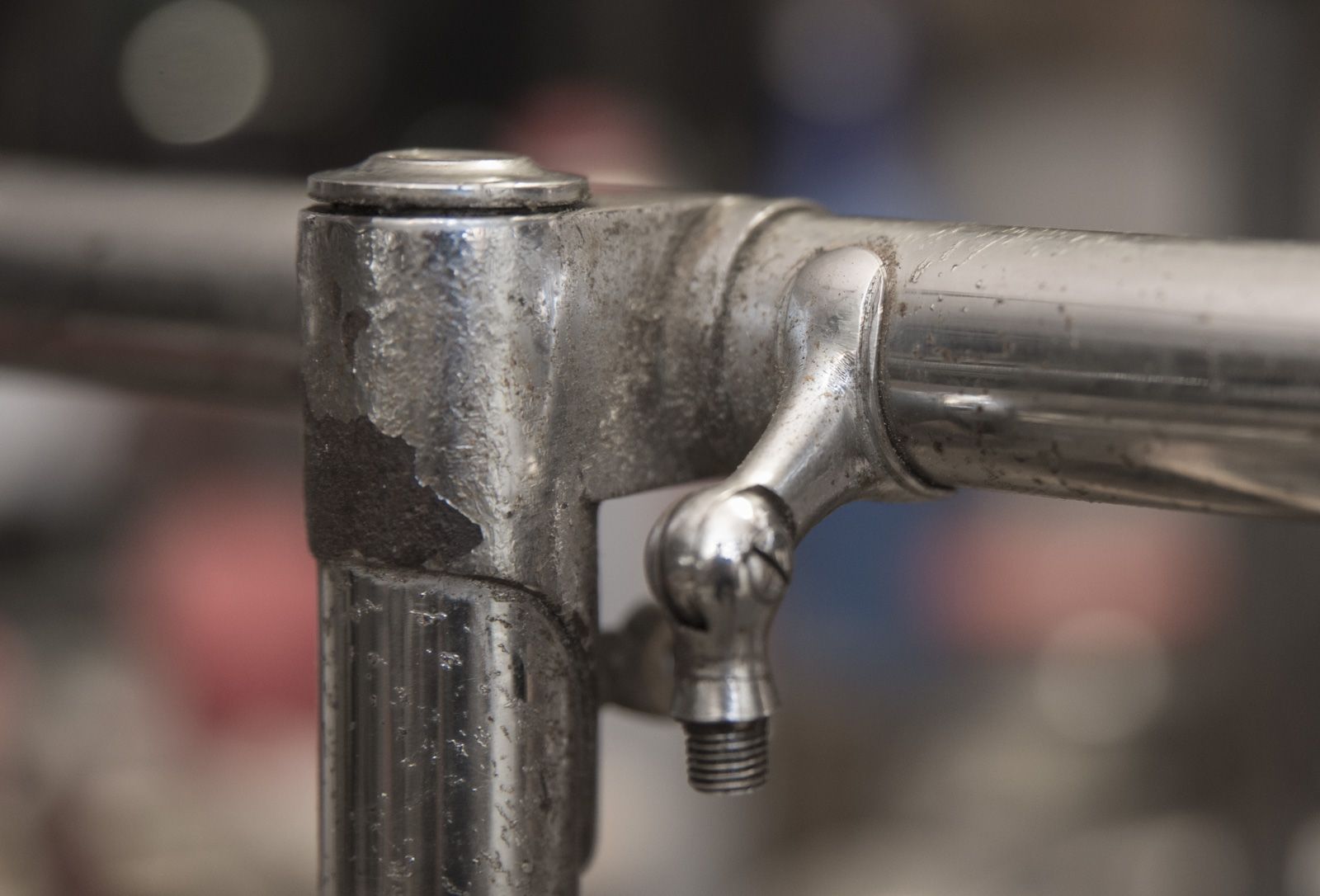

Kennt sich jemand mit der Mechanik in so einem Lenker aus. Das müsste mal auseinander. Bin zuversichtlich, dass ich das hinbekomme, aber wieder zusammen? ? :rolleyes:
Das Gestänge läuft im Lenker. Federn sind da auch drin. Interessant ist, dass dass es eine Art Integralbremse ist. Mit dem rechten Habel betätige ich Vorder- und Hinterbremse. Mit dem linken Hebel nur die vordere.
Ist ein italienisches Radl aus den 30ern.
Vielleicht hat ja jemand sowas schon mal zerlegt… @fuerdieenkel vielleicht;)
Grüße
Klaus

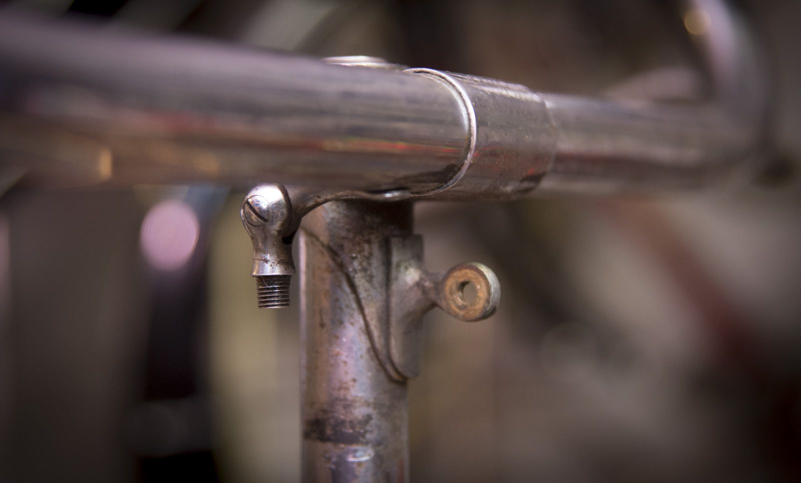

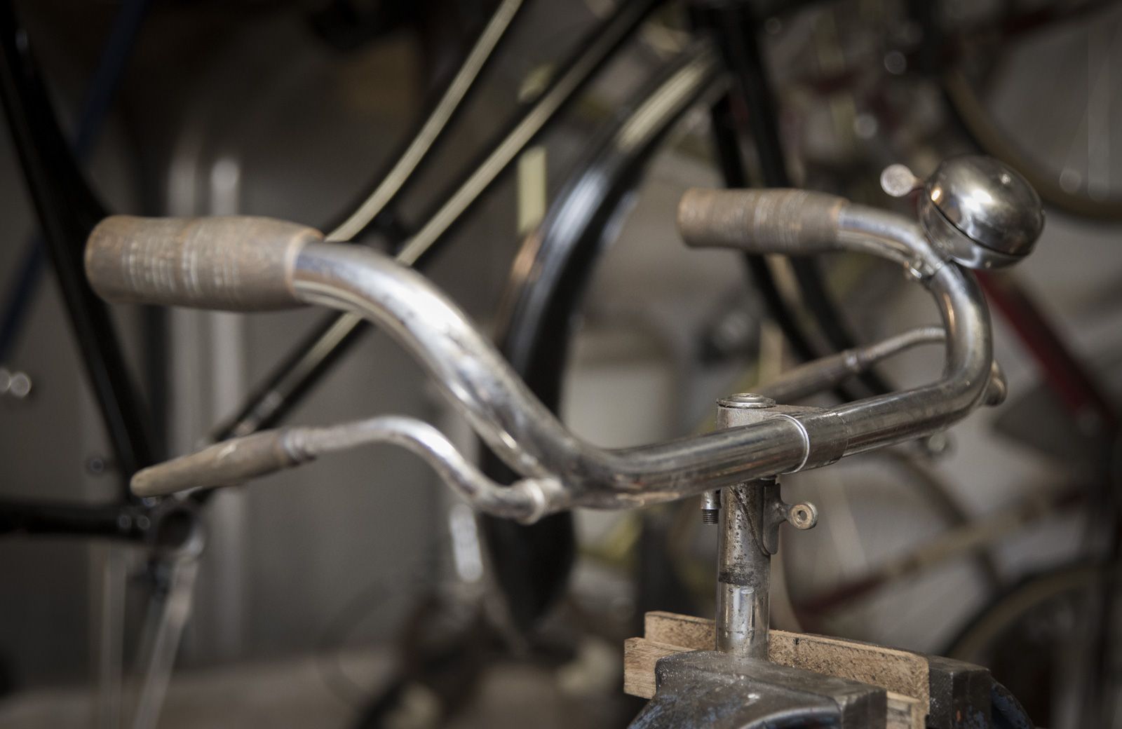

Kein Rennrad, aber eine Bastelfrage;)

Wie sehen denn die Bremsen dazu aus ? Deine Frage überfordert mich komplett
Also so war's m.E. im Original. Sowas kriegt man neu wohl nicht mehr (oder ist das von dir genannte asymetrisch?) und dann muss man eine symetrische Kompromisslänge finden. Das wird im Zweifel einen Tick länger als das Original sein, links etwas mehr abstehen und rechts etwas dichter an die Kettenstrebe kommen.
In der Regel ist das mit 3fach unproblematischer als mit 2fach, da das kleine Kettenblatt eh sehr klein ist und das mittlere und grosse dann schon weit genug weg sind.
Bei 2fach denkt man "ich bin schlau und nehme ein sehr kleines Kleines" und eventuell schleift die Kette dann am Grossen, weil der Unterschied gross ist und die Kettenlinie nicht ganz ideal.
Was willst Du denn fahren - 3fach?
Welche Länge hast du denn im Sinn?
