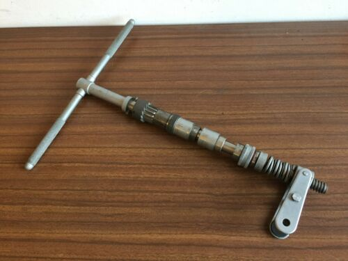

vielleicht eine doofe Frage, da sich mir der Gebrauch des Steuersatz-Einpress-Plan-Ausfräswerkzeugs von Campagnolo
(Quelle EBay-Angebot sub954)
nicht so ganz intuitiv erschließt: wie wird es am unteren Ende gegen gehalten? Hab mir schon beim Steuersatzeinpressen die Finger an dem Stummel wundgeschrubbelt, oder klemmt man es am Unterrohr mit Pappe/Leder o.ä. ein???

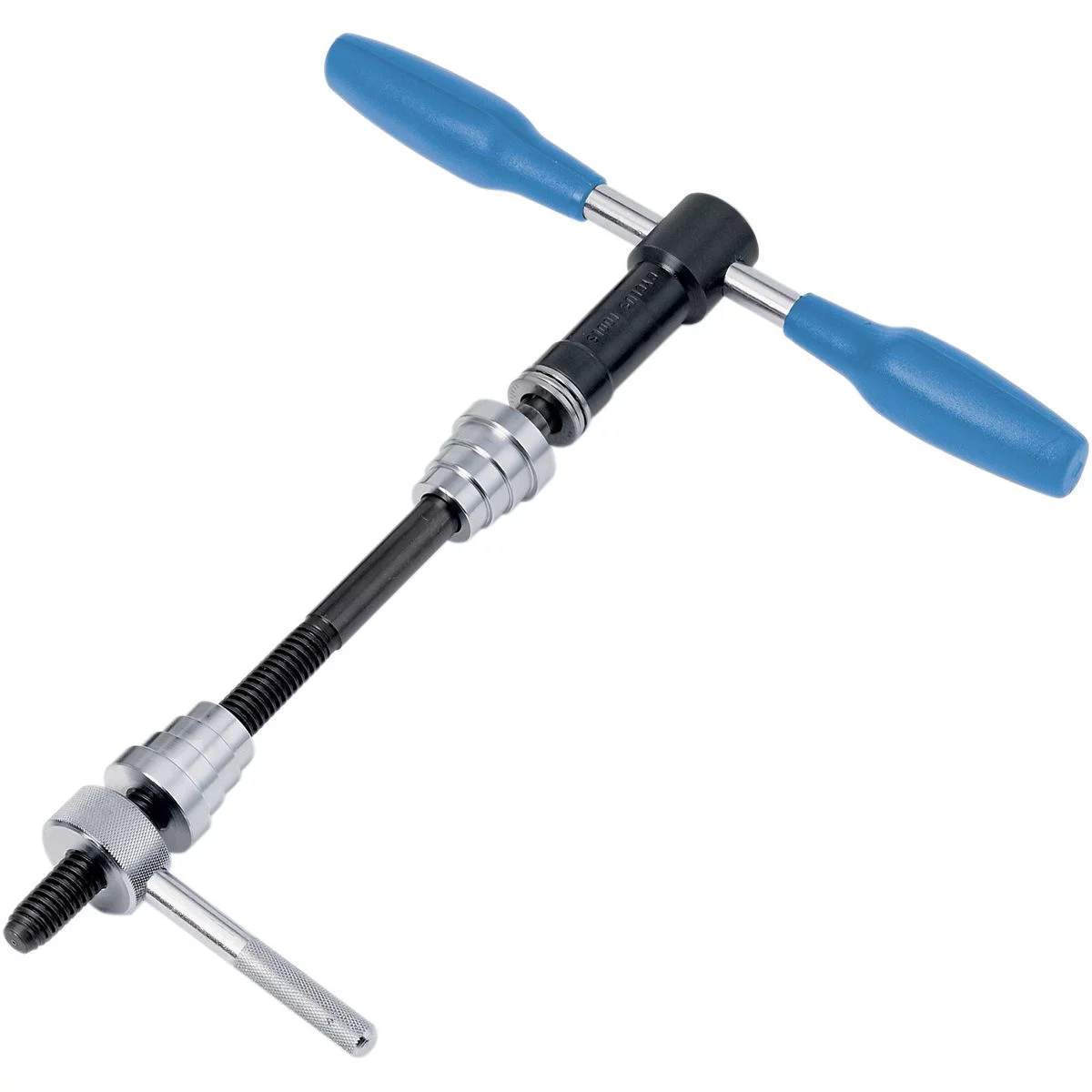

Das Cyclus-Tools Teil hingegen lässt sich m.E. wunderbar bedienen und die Funktion des Hebels am unteren Ende ist ganz offensichtlich:
Klärt mich auf, dann macht ihr jemanden glücklich :)
Anhang anzeigen 723839 (Quelle EBay-Angebot sub954)
Du könntest am unteren Ende in das Durchgangsloch einfach einen dickeren Schraubendreher stecken. Dann hast Du einen Hebel.
Ich frage mich, wer sich dieses Werkzeug ausgedacht hat. Im Werkstattalltag ist es unbrauchbar, weil viel zu kompliziert in der Handhabung.
Anhang anzeigen 723840 (Quelle: Rose)
In das untere Teil wird das Unterrohr geklemmt. Da das gepolstert ist, kann nichts verkratzen und nichts verdrehen, dann musst du auch nichts gegenhalten und kannst dich voll auf das Drehen konzentrieren. Wie halte ich den Metallstab bei Cyclus gegen, wenn ich mit beiden Händen oben drehe? Selten so ein durchdachtes Werkzeug, wie das von Campagnolo gesehen, man muss halt wissen, wie es funktioniert.
Besten Dank für die Antworten :)
Bei meinem scheinen dann die Polster verschütt gegangen zu sein, die Klemmung ans UR dachte ich mir schon.... also Polstergummis zurecht schneiden und dann? ;)
...bei Cyclus steht der untere (edit. das dem Doppelhebel gegenüberliegende) Teil des Einpressers ,aber auch der Steuerrohrfräse fest und muß nicht gegenhalten werden. Zu Entkopplung ist das 3-teilige Kugellager integriert.

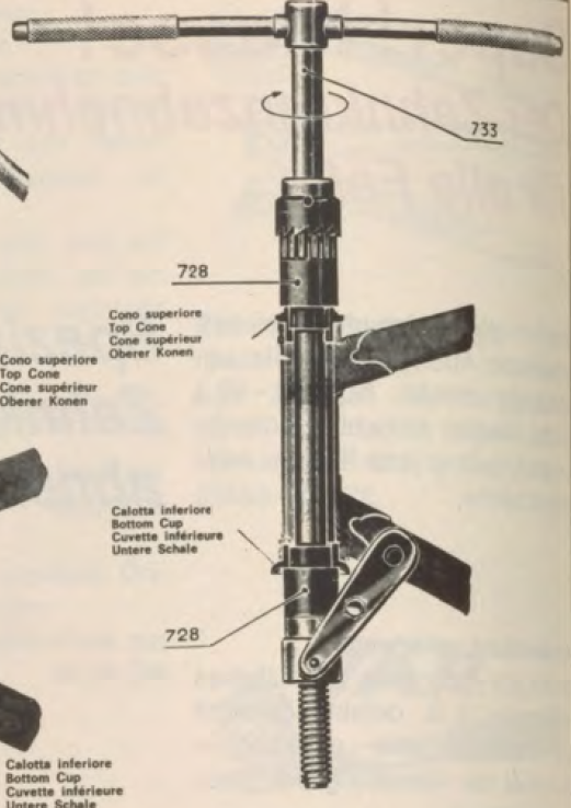

Hier kann man das einigermaßen sehen:
Im oberen Loch muss also das Polster sitzen. Mit der Schraube im mittleren Loch zieht man die Polster anscheinend fest.
Könntest du bitte mal ein Foto von den Polstern machen?
@Thomthom bei oversize Rohren hast du Recht, die andere Aussage bezieht sich eher auf das Profiding von VAR, oder? (da sich bei mir das ganze Ding tendenziell mitdreht, halte ich es mit einer und drehe oben mit dem ganzen Arm/„huggystyle“)
Ich benutze dieses Werkzeug doch relativ häufig und kann aus meiner Erfahrung sagen:
Wenn die Klemmwirkung des Werkzeugs erstmal hergestellt ist, dreht sich gar nichts mehr mit.
Das ist insoweit ein vollkommen überflüssiges Gimmick beim Campa-Werkzeug.
Das VAR-Werkzeug z.B. hat unten eine Aufnahme für einen Gabelschlüssel. Einmal unten feste zudrehen und dann von oben
drehen....da braucht man unten nichts mehr gegenhalten.
Wenn Du Dein Campa-Werkzeug auseinander- und zusammengefummelt hast, habe ich mit meinem Werkzeug schon drei Rahmen verarztet.
Von den Campa-Werkzeugen war ich noch nie wirklich begeistert. Die sind für Leute gemacht, die gerne mal einen Rotwein zwischendurch schlürfen
und dabei ihr Rad streicheln. Werkstätten arbeiten anders.
