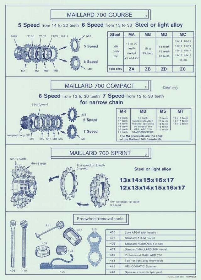

Ich meine die Maillard Compact Kränze haben GRÜNE Distanzringe , und von den Kränzen gibt es welche mit 6 Ritzeln ,die man in einen 120mm Rahmen einsetzen kann .
Korrekt, rote Distanzringe sind breiter. Mit Maillard Compact mit den grünen Distanzringen kriegt man 6-fach in 120 mm Hinterbauten. Was war das damals eine Wohltat, endlich keine Riesensprünge mehr bei bergtauglichen Kränzen. Brauchten latürnich schmalere Ketten. Von Suntour soll es was ähnliches gegeben haben.
die hinteren beide Zahnkränze sind der Typ "MA" , die bekommt man noch neu in ebay.fr , und die kannst du auf einen Compakt Kranz verwenden weil man meist nur 14 - 24 Zähne findet .
Maillard Compact 7-fach sehe ich jetzt zum ersten mal, ich nehme an die sind heute noch seltener als die 6-fach?

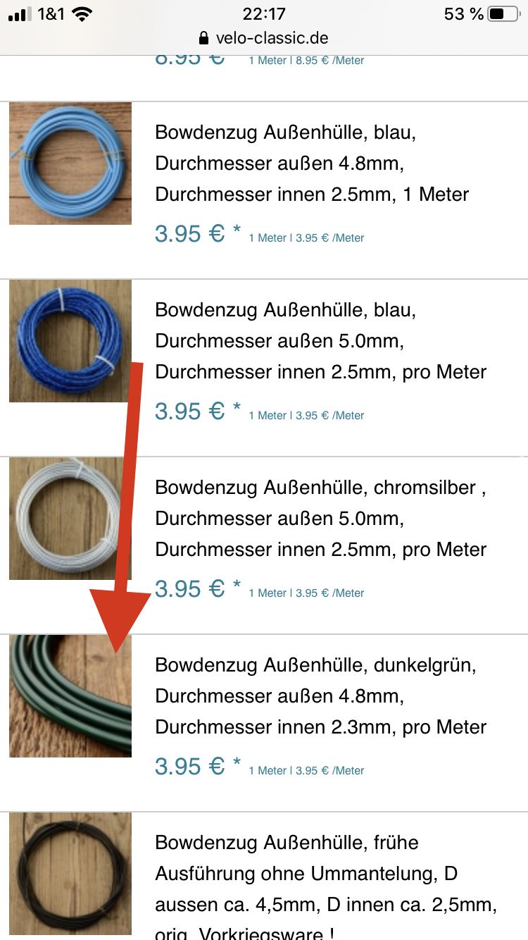

Moin,
hat jemand eine Idee wo ich solche Bowdenzug Aussenhüllen in british Racing Green herbekomme?
Beim Fingerhut sind sie aktuell leider nicht lieferbar?o_O
extrem selten , und passen nicht in einen 120mm Hinterbau !
