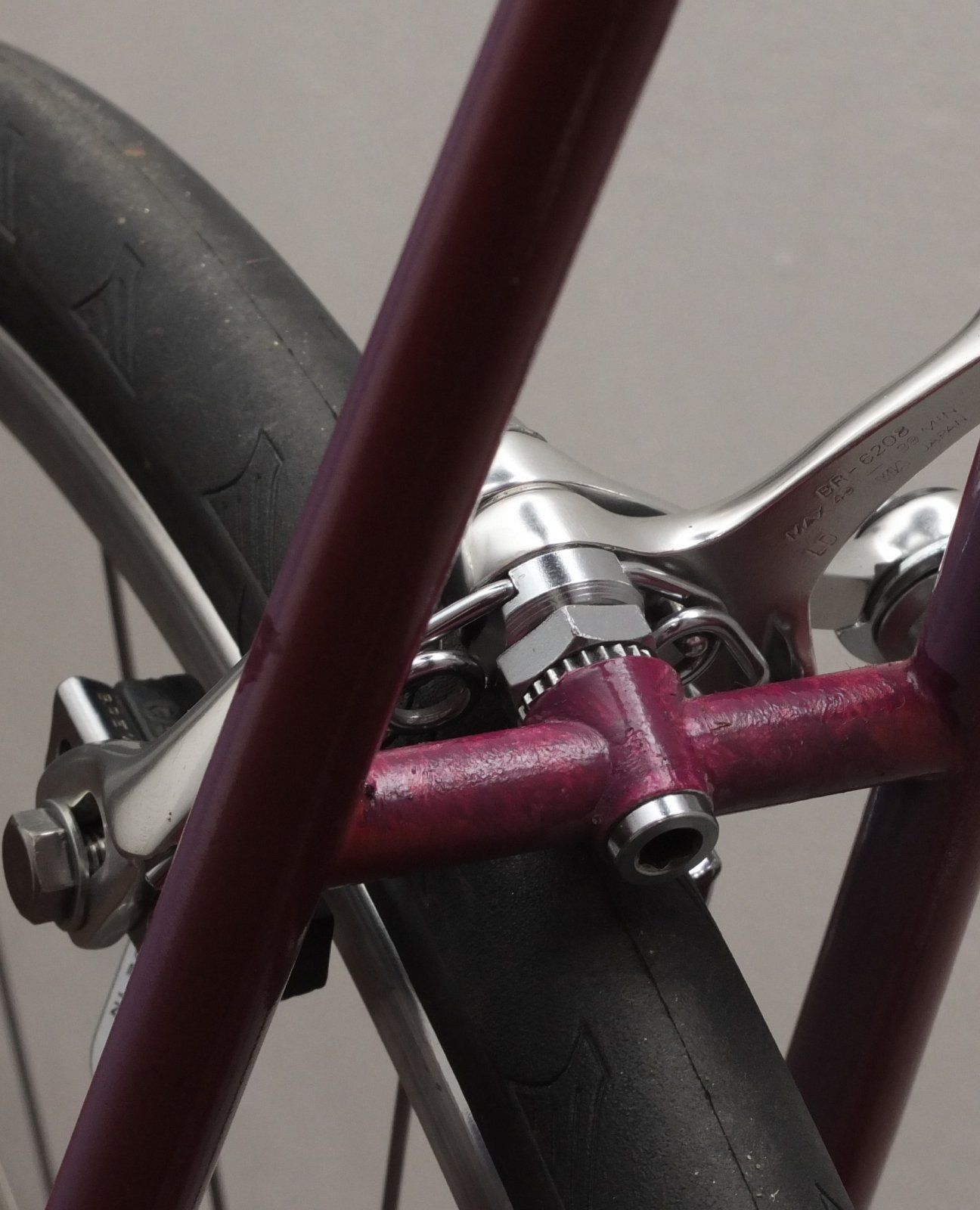

Ich habe das Problem, dass die Bremse einseitig schleift. Ich habe sie schon gelöst und entsprechend neu ausgerichtet. Dann Bremse ich einmal und das Problem ist wieder da. Gibts da einen Trick?Anhang anzeigen 710738
Du musst die Bremse vorne und hinten mit passenden Schlüssel parallel verschieben.
Beide Schlüssel ansetzten und wie in deinem Bild zu sehen ist die linke Seite zu dicht an der Felge, also beide Schlüssel gleichzeitig und genausoviel ein klein wenig nach rechts bewegen.
Ab 8:30 hier zu sehen.
die Bremsbolzen habe an der Stelle wo der am Bremssteg anliegt i.d.R. einen Sechskant oder Schlüsselflächen an der du die gesamte Bremse mit einem flachen Maulschlüssel mittig justieren kannst , also so , das beide Bremsbacken li + re gleichen Abstand zur Felge haben.

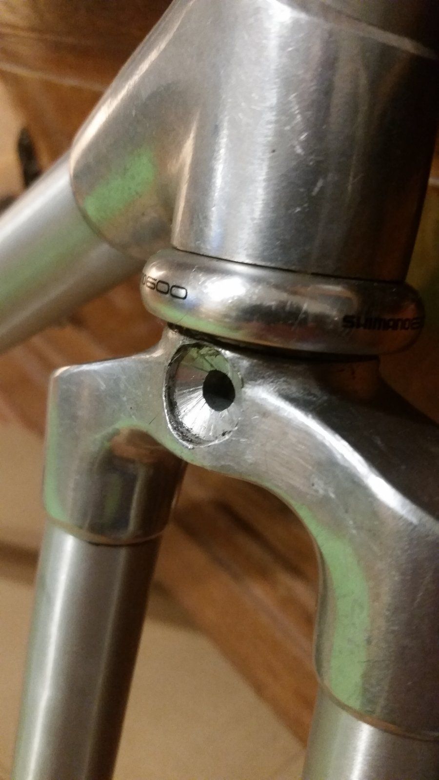

Ich habe folgende Alu-Gabel mit dieser halbkugelförmigen Bremsaufnahme. Auch wenn es anscheinend nicht original ist, bin ich mir sicher, dass ich eine Bremse mit so einem halbkugelförmigen Abschlußteil schon mal gesehen habe, mir fällt aber nicht ein, welche Bremse das war. Kann hier jemand was dazu sagen?
Die Senkung die da zu sehen ist hat so ein "Edelbastler" vor dem Herren einfach mit einem Bohrer reingemacht... , deshalb ist die im Grund ein Kegel , keine Kugel.
Pfusch !
Normal nimmt man dazu einen Zapfensenker der dann eine plane Fläche als Anlage für eine Hülsenmutter erzeugt .
So wie jetzt ist das sehr fragwürdig ob eine Bremse lang fest ist und sich nicht ständig verdreht , da der Kopf der Hülsenmutter ja nicht richtig anliegt .
Oder ist das die Frontseite des Gabelkopfes ??
Dann macht das gar keinen Sinn , weil , egal welche Bremse , du brauchst vorne am Kopf eine plane Fläche , das mit dem "halbkugeligen Anschluss" ist ein Wunschdenken , da ist keine Kugel sondern ein Konus mit ca. 106 Grad Winkel ( Bohrerspitze halt ) .
Pfusch !
Jepp, Frontseite. Pfusch ist es, das steht außer Frage. Aber ich habe schon mal sowas in "echt" gesehen...
