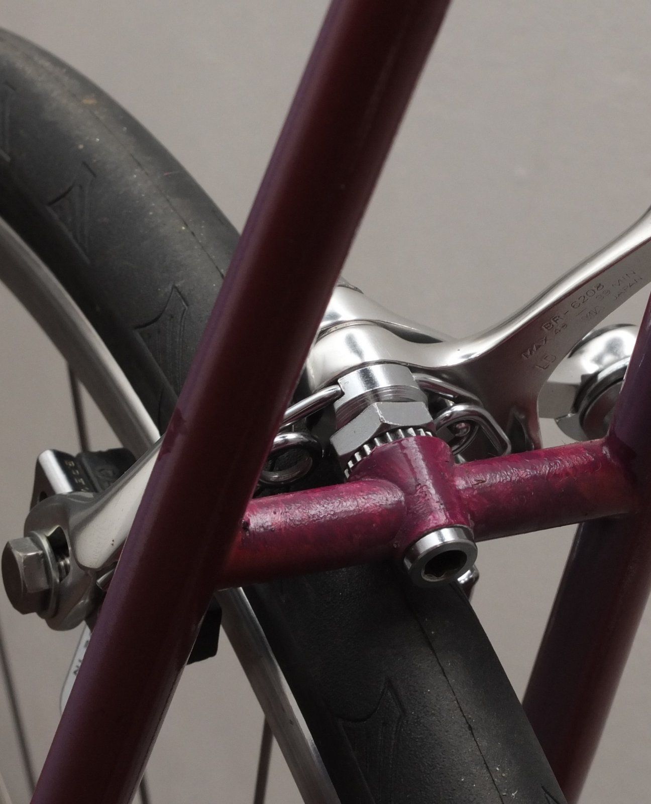

Ich mache das bei den Eingelenkern immer so:Ich habe das Problem, dass die Bremse einseitig schleift. Ich habe sie schon gelöst und entsprechend neu ausgerichtet. Dann Bremse ich einmal und das Problem ist wieder da. Gibts da einen Trick?Anhang anzeigen 710738

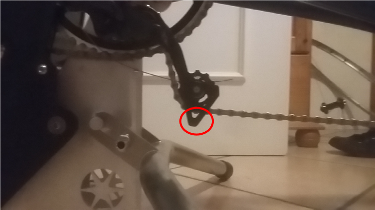

ich habe ein Problem mit neuer Hardware, hoffe aber trotzdem willkommen zu sein.
Der Käfig meines Schltwerkes ist zu lang für meinen on wheel trainer. Genauer gesagt, die normalerweise nach hinten raus stehende Nase des modernen Schaltwerkkäfigs (105 R7000) ist in einigen Übersetzungen schlicht im Weg. Hat die eine essentielle Funktion oder könnte ich die schlicht kürzen?

Du musst die Bremse vorne und hinten mit passenden Schlüssel parallel verschieben.
Beide Schlüssel ansetzten und wie in deinem Bild zu sehen ist die linke Seite zu dicht an der Felge, also beide Schlüssel gleichzeitig und genausoviel ein klein wenig nach rechts bewegen.

Danke ihre beiden, das hat super geklappt!die Bremsbolzen habe an der Stelle wo der am Bremssteg anliegt i.d.R. einen Sechskant oder Schlüsselflächen an der du die gesamte Bremse mit einem flachen Maulschlüssel mittig justieren kannst , also so , das beide Bremsbacken li + re gleichen Abstand zur Felge haben.
