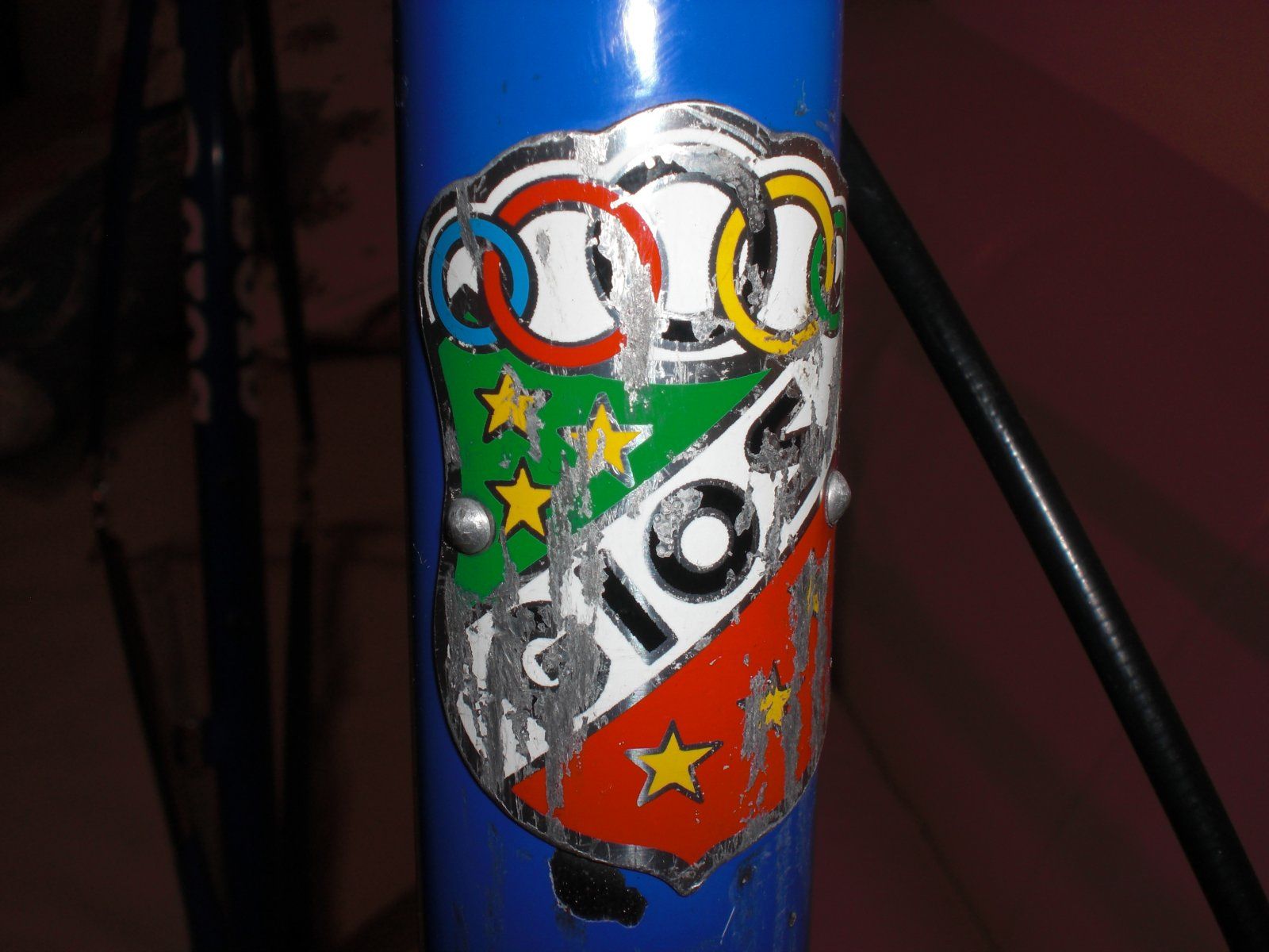

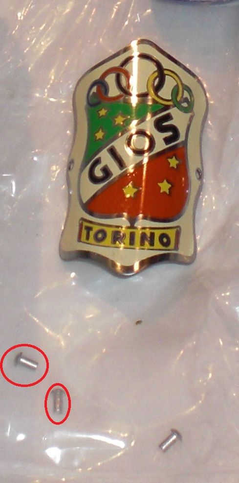

Hi!
Gibt´s wo eine Anleitung oder Tipps, wie ich ein genietetes Front-Badge technisch richtig auswechsle? - Wie halten die kleinen Nieten oder sind die Show? (geklebt?)
Vielen Dank!
Tom
Zur Demontage bohre ich die Niete vorsichtig raus, da ich kein Nietwerkzeug habe klebe ich dann das Schildchen mit 2K-Kleber wieder fest. Die Nietköpfe imitiere ich dabei durch Speichenköpfe.
