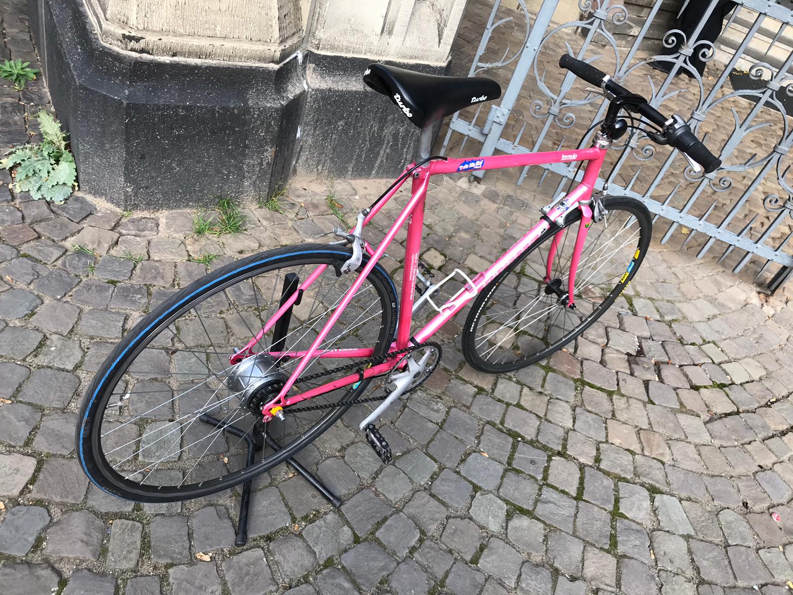

Auch auf die Gefahr hin, dass ich mit Steinen beworfen werde für die Idee allein. Hat hier jemand schon ein Rennrad mit Alfine Di2 umgerüstet ? Ich habe bereits ein Gazelle Formula mit Nexus Nabe und würde gern ein ähnliches Rad mit Alfine Di2 bauen. Ich Schubse mal ein Bild der Gazelle dazu.
Danke im Vorraus.

Haben diese Naben nicht 135 mm Einbaubreite? Aber auch wenn du das passend biext, wird das dann kein Rennrad mehr.
Die Idee ist so schlecht nicht, mal nebenbei bemerkt. Nur die Riesensprünge bei einigen Gängen (z.B. bei der 8-fach) machen die Nabe unattraktiv für ein Sportgerät.

Ich bin wegen der enormen Kosten für das Di2 System davon abgekommen eine 11-fach Di2 (die ich übrigens, auch wegen der deutlich besseren Abstufung von 13 - 14 % zwischen den Gängen, der 8-fach vorziehen würde), anzuschaffen - die konventionelle 11-fach (neue Nabe, aktuelle Baureihe S-7001, der man erfolgreich das Öllecken abgewöhnt hat), hat mich, inkl. Schalter/Kleinteile-Set von CNC, gerade mal 200 Euro gekostet - dafür bekommst du grade mal die Motoreinheit und den Schalter der Di2.
Am Rennlenker würde man dann mit dem Jtek-Hebel schalten und sich den Triggerschalter sparen.

Ich hab es mit selbstgebautem spreizwerkzeug quasi gewindestange Stück für Stück mit warm machen geweitet. Dass es so kein „rennrad“ menr ist versteht sich.
Ich hab nun für Nabe und Bremshebel/Shifter knapp 120€ bezahlt und denke das ist einen Versuch wert ?
Dann ist es gut. Für mich besteht der Reiz der Nabenschaltung in der Wartunxfreiheit und Allwettertauglichkeit. Weiter gesponnen, muss also so ein Rad bei jedem Wetter pflegeleicht bzw. pflegefrei sein. Das bedeutet Scheibenbremse (wg. Nassbremsverhalten) und geschlossener Kettenkasten.
Alfine 11 oder Rohloff mit den guten Gangsprüngen sind auch für ein Sportgerät tauglich. Und dank Berthoud bzw. Gebla und Jtek auch mit Rennlenker möglich.
Aber da muss halt auch der Rahmen dafür taugen. Einen Klassiker kann man da nimmer hernehmen.

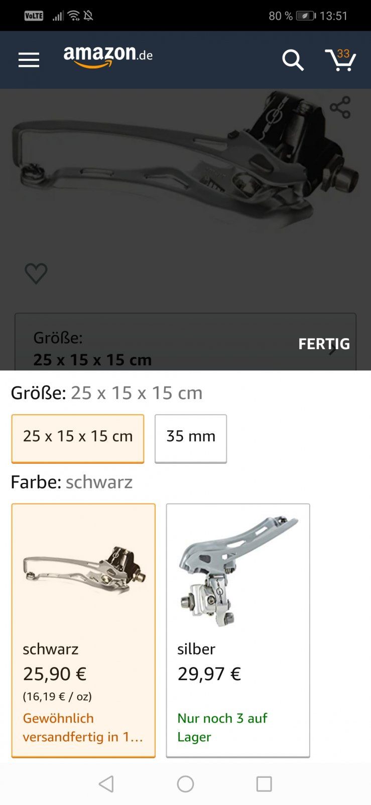

Ich brauche einen neuen campa umwerfer für meinen rahmen mit anlötteil, allerdings steht hier 25 mm und 35mm.
Was passt jetzt?
Bitte um hilfeScreenshot_20191013_135130_com.amazon.mShop.android.shopping.jpg
