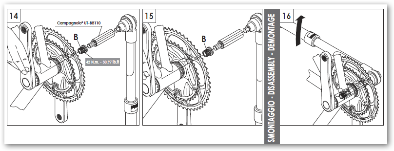

Campa sieht da ein Anzugsdrehmoment von 42 Nm vor und rät zu Loctite 222,
deswegen kann die Schraube schon mal recht fest sitzen.
Wenn ich die Zeichnung richtig deute, wird linksrum gelöst....

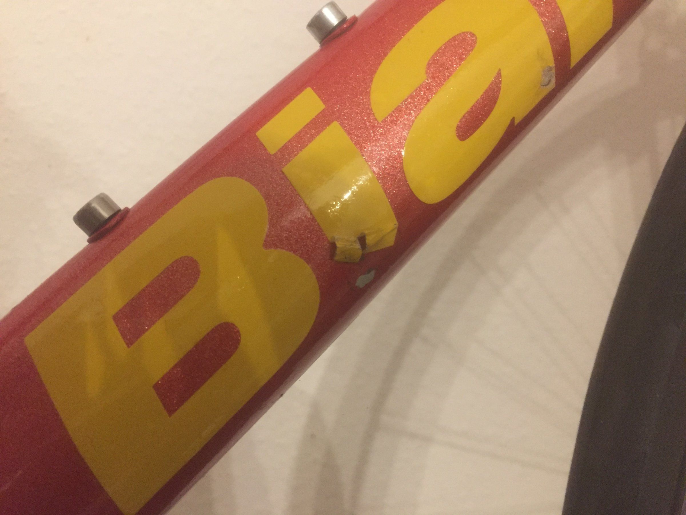

Hat jemand einen Tipp, wie ich den Aufkleber am besten nochmal fest bekomme? Der abstehende Teil ist so spröde, dass es mich nicht wundern würde, wenn ich nur einen Versuch zum Ankleben hätte. Deswegen wollte ich nicht den nächst besten Kleber aus der Schublade probieren. Ich habe ein paar Kleber aus dem Modellbau entdeckt, aber die sind leider wasserlöslich und beim ersten Regen ist der Aufkleber wahrscheinlich wieder lose.

Von UHU Alleskleber kann ich nur abraten. Hat bei meinem Basso zwar gehalten, aber mit einer großen Wurst.
Wie wär's mit lösemittelbasiertem Klarlack? Den Aufkleber bis zum Trocknen andrücken mit Siliconpapier (Trägerpapier von Aufklebern) und Kreppband.
