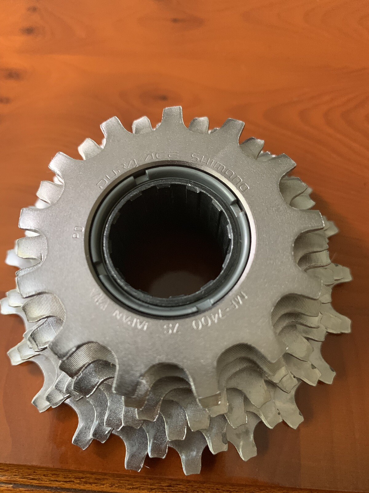

Dura Ace FH-7403 Hinterradnabe 130mm - da gehen ganz normale, aktuell erhältliche HG Kassetten 8-10-fach drauf, richtig?

Ich benötige einen Abzieher für diesen Kranz. Hat Jdm einen abzugeben oder kann mir eine Bezugsquelle nennen? ;)

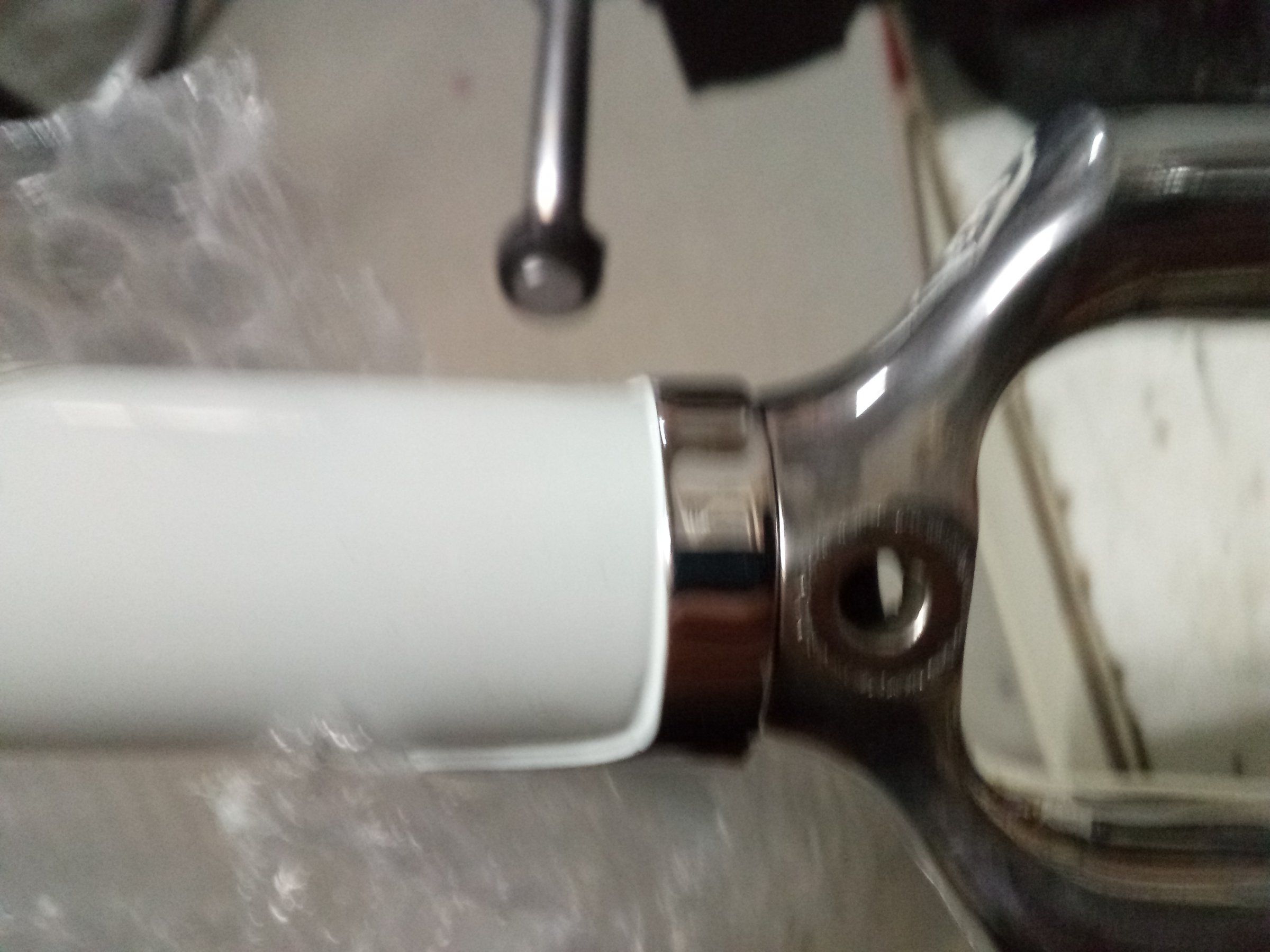

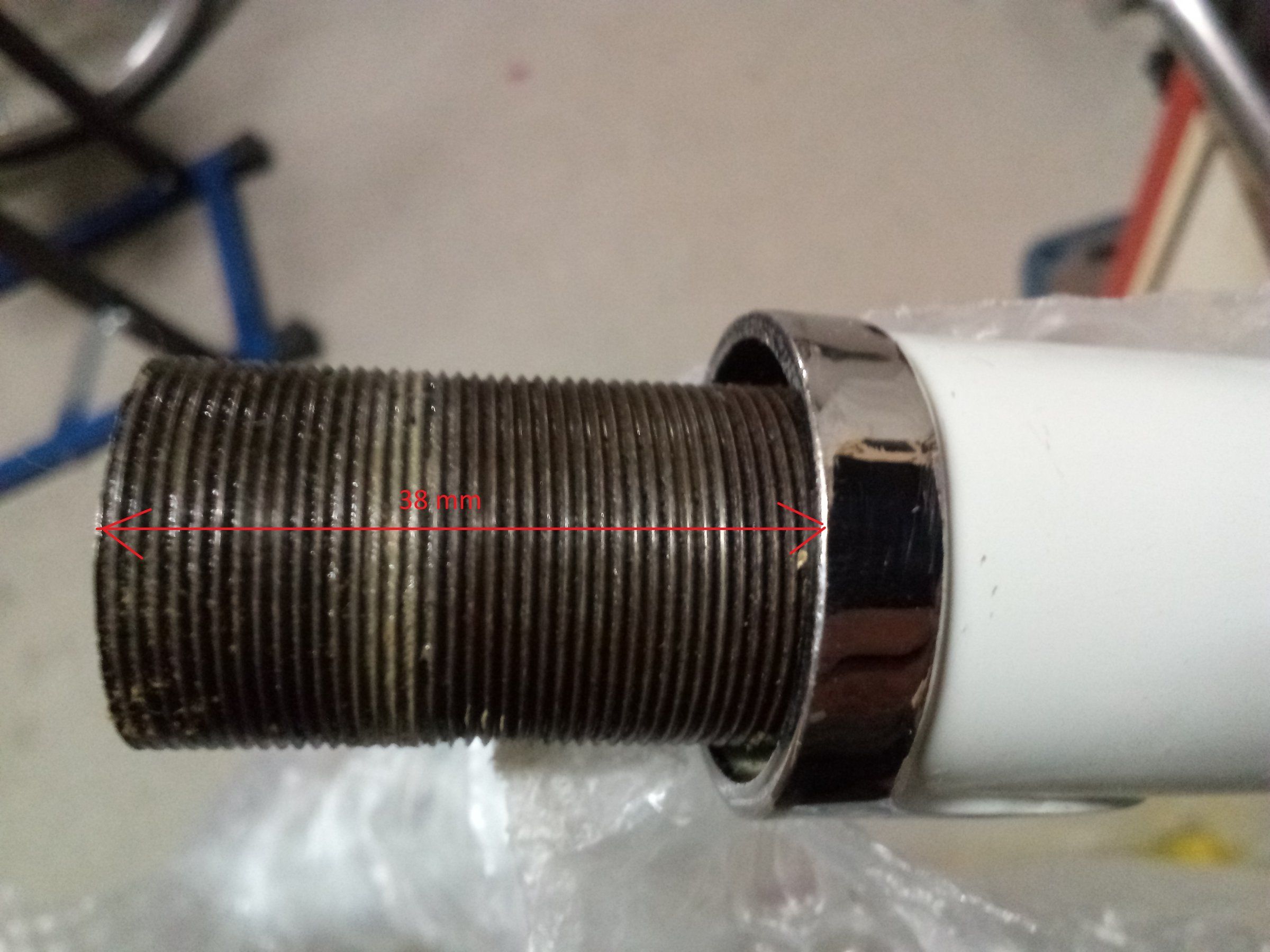

Nach dem ich mich Dank @ChrisTirol über meinen Basso-Loto-Gewinn freuen durfte:
Welcher Campa-Steuersatz könnte da am besten passen. Wenn das untere Ende der Gabelkonusaufnahme am Steuerrohr ansteht, messe ich einen freien Gewindeüberstand von gut 38 mm:
Ist die Steuersatzstapelhöhe in der beiliegenden und bekannten Tabelle nun mit oder ohne Gabelkonus:?

Es ist ein Aufbau mit Campa Record 8-fach aus den Anfang der 90ern geplant. Soll ich versuchen, einen Nuovo-Record-Steuersatz zu kriegen (Record u.ä. aus den 90ern wird ja definitiv zu hoch sein) oder kann ich den Wunsch nach Campa gleich vergessen und soll mir einen günstigeren Tange-Levin besorgen).
https://docs.google.com/spreadsheets/d/1JLkTDXEJ5hHv3yJwvEPcmk1IyLnqCRytncEBUhD7c_I/edit#gid=0

Steuerrohrmuffen etwas runterfräsen, ev. Nasenscheibe weglassen ( aber die m.e. fast komplett in der Kopfmutter versenkt) und ggf. der Konunssitz etwas länger drehen und dann sollte sich der zur Gruppe passende Campa Steuersatz montieren lassen....die brauchen so um die 42mm.

Guten Tag! ^^
Vielen Dank!
Dazu gibt es den passenden Shimano Abzieher zum Einstecken . Ich habe diesen , brauche ihn aber auch selbst häufig , kann ihn also nicht abgeben.

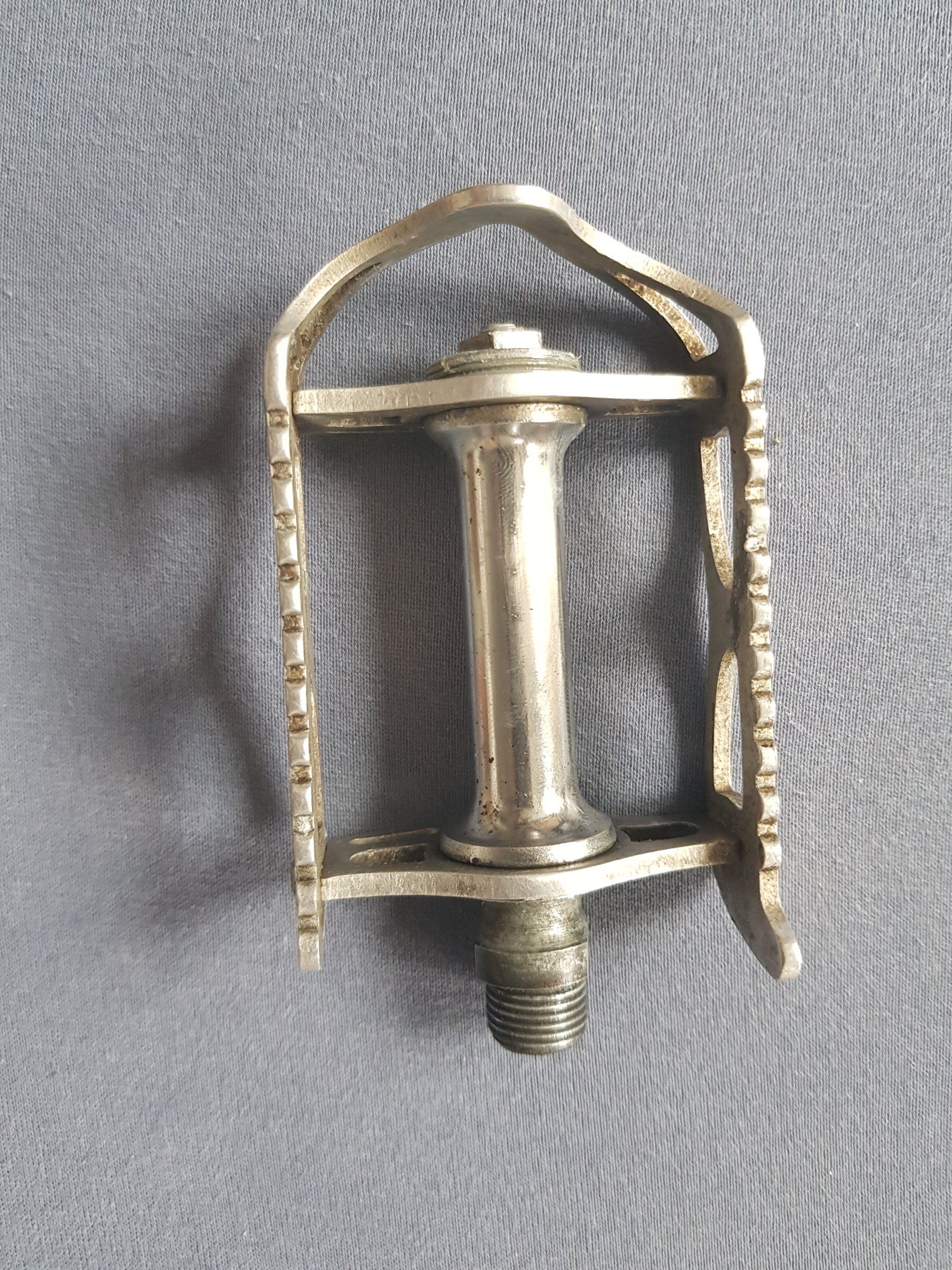

Ich werde noch wahnsinnig mit diesen Lyotard 45ca Pedale. Dass da 20 Kugeln reingehören hab ich mittlerweile rausgefunden aber kann mir jemand sagen wie viele davon in die untere Schale und wie viele in die obere gehören? Jeweils 10 sind es nämlich nicht...

Bestimmt schon 100x gefragt worden, ich finde aber gerade nichts handfestes dazu ..
:daumen:
...wenn sie mit mindestens 12Zähnen beginnen,also ohne weitere Bearbeitung kein Hyperglide C ab 11Zähne möglich.
Das habe ich schon öfter gehört, dass -aus welchen Gründen auch immer- auf die Shimano 8fach HG-Freiläufe mit Gewinde im Nutenaußenbereich keine 11er Kassette montiert werden kann/darf. Fakt ist, dass ich dass dennoch mache, seit es die 11er Ritzel gibt, so auch aktuell auf einem HED Trispoke mit einem Austausch-Freilauf einer Ultegra 8fach-Nabe (mit besagtem Gewinde in den Nuten), seit ich das gute Stück vor 11 Jahren für 150 Euro in einem Triathlon-Forum (seinerzeit noch 3athlon) erwerben konnte, und auch vorher schon auf dem ersten Rennrad (gekauft 1992) mit 105er 8fach-Nabe habe ich bald auf eine 11-21er Kassette umgebaut. Was ist denn der Grund, weshalb man das nicht machen soll?
Immer eine mehr bis es nicht mehr passt. Dann die letzte (die zu viel war) wieder raus nehmen. Wenn das nicht aufgeht bei der Rechnung dann noch eine mehr weglassen.
Ja, so kenne ich es auch und so ist es sinnvoll.
Das würde ich nicht machen....im Zweifel lieber auf seinen Verstand hören als auf das was sich irgendwer im Netz rauswürgt.
Dann kann man am Ende wenigstens auf sich selbst sauer sein.....
Und man kann sich auch nicht darauf verlassen daß die Anzahl passt die drin war. a. Wer weiß wer da schon vorher rumgefummelt hat und b. wird das auch teilweise ab Werk nicht so eng gesehen.
Hast du natürlich recht mit. Liegt aber dran wie intensiv das letztenendes genutzt wird. wenn das Pedal einmal im Jahr zur Klassikerausfahrt xy getreten wird hätte ich da weniger bedenken bei.
