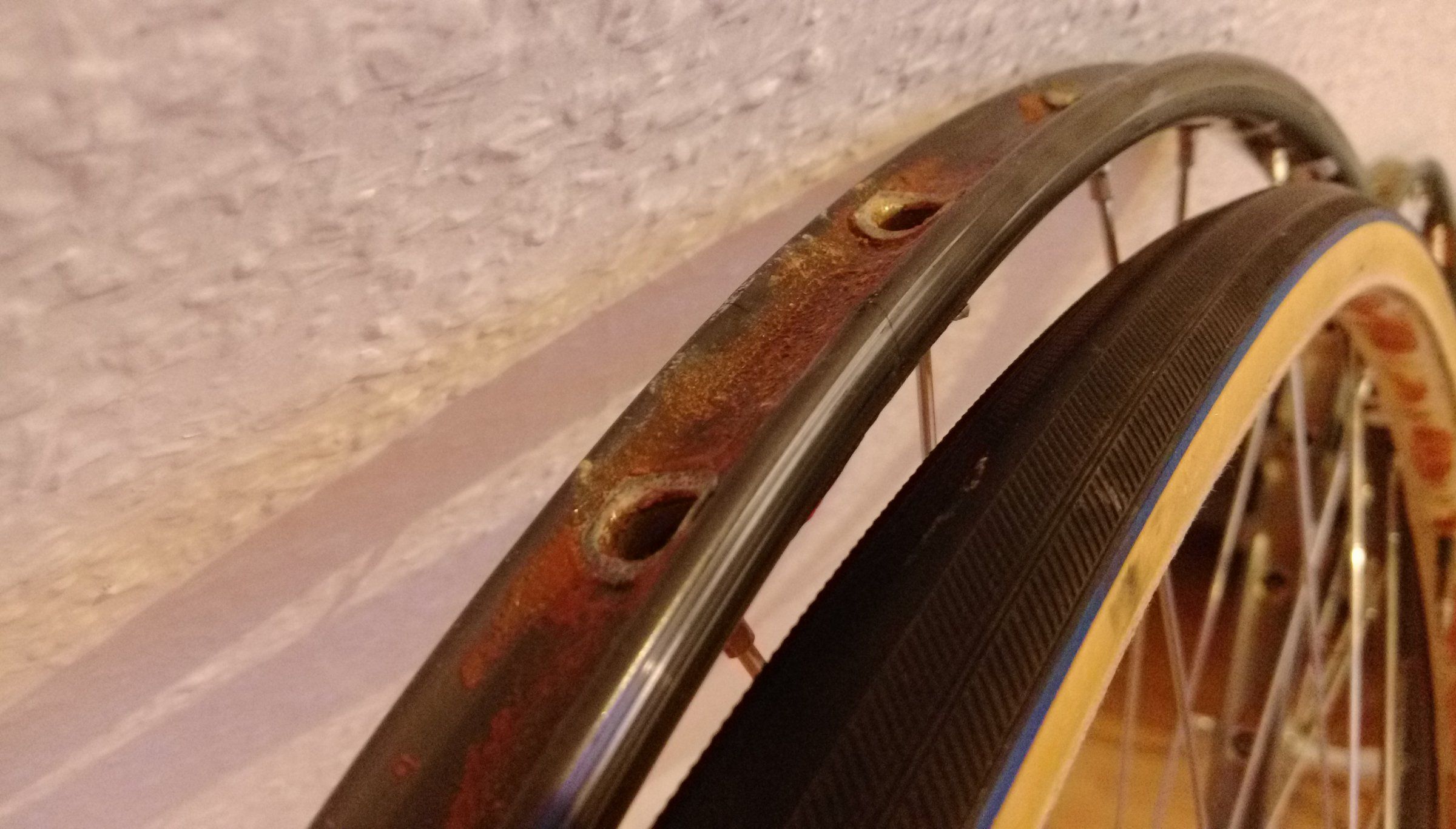

Baustelle 1: Schlauchreifen
Wie ich feststellen durfte, fährt das Koga auf Schlauchreifen. Das habe ich allerdings erst bemerkt, als ich bereits "reguläre" Reifen erworben hatte ;)
Die alten sind runter und ich möchte sie in jedem Fall durch neue erstezen, habe aber keinen blassen Schimmer von Schlauchreifen. Das Aufziehen ansich sollte ich wohl hinbekommen, meine Frage bezieht sich eher darauf, welche Reifen ihr derzeit empfehlen könnt. Online finde ich nur sehr wenige interessante Angebote. Vll. kann mir jemand eine gute Marke empfehlen? Ggf. auch gleich einen guten Kleber, der mit der entsprechenden Marke kompatibel ist? Optisch sollten die Reifen natürlich den alten ähneln.

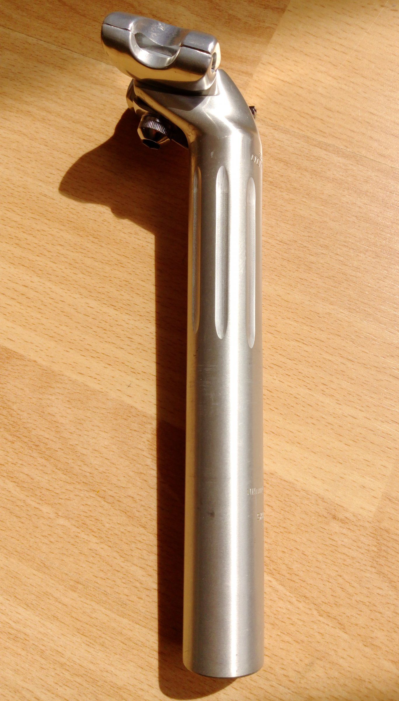

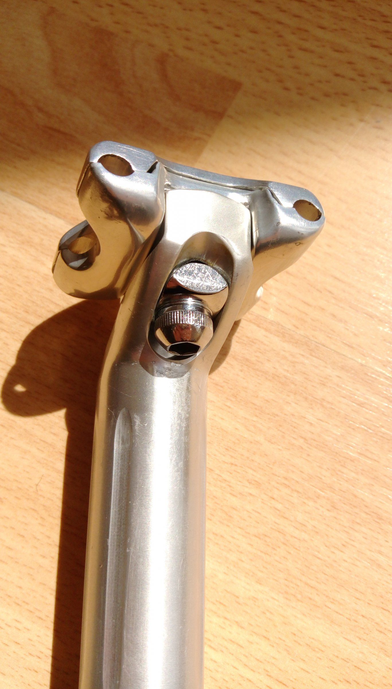

Baustelle 3: Sattelstütze
Im Original war beim FP-S eine Shimano Dura-Ace-Ax verbaut (in 26,8 mm).
Wenn ich danach z. B. auf Ebay suche, finde ich häufig unterschiedliche Varianten mit diversen Nummerierungen, z.B 7400 etc. Kann mir jemand sagen, um welche Version es sich hier genau handelt bzw. worauf ich achten muss, um die korrekte zu erstehen? Ich möchte einfach nichts "halbrichtiges" kaufen.
Die ursprünglich montierte ist btw. eine Dura-Ace-EX (glaube ich):
Die würde ich hier auch im Tausch gegen eine AX anbieten (sofern das vom Wert her passt?), allerdings nur, wenn der Zustand ähnlich gut ist ;)

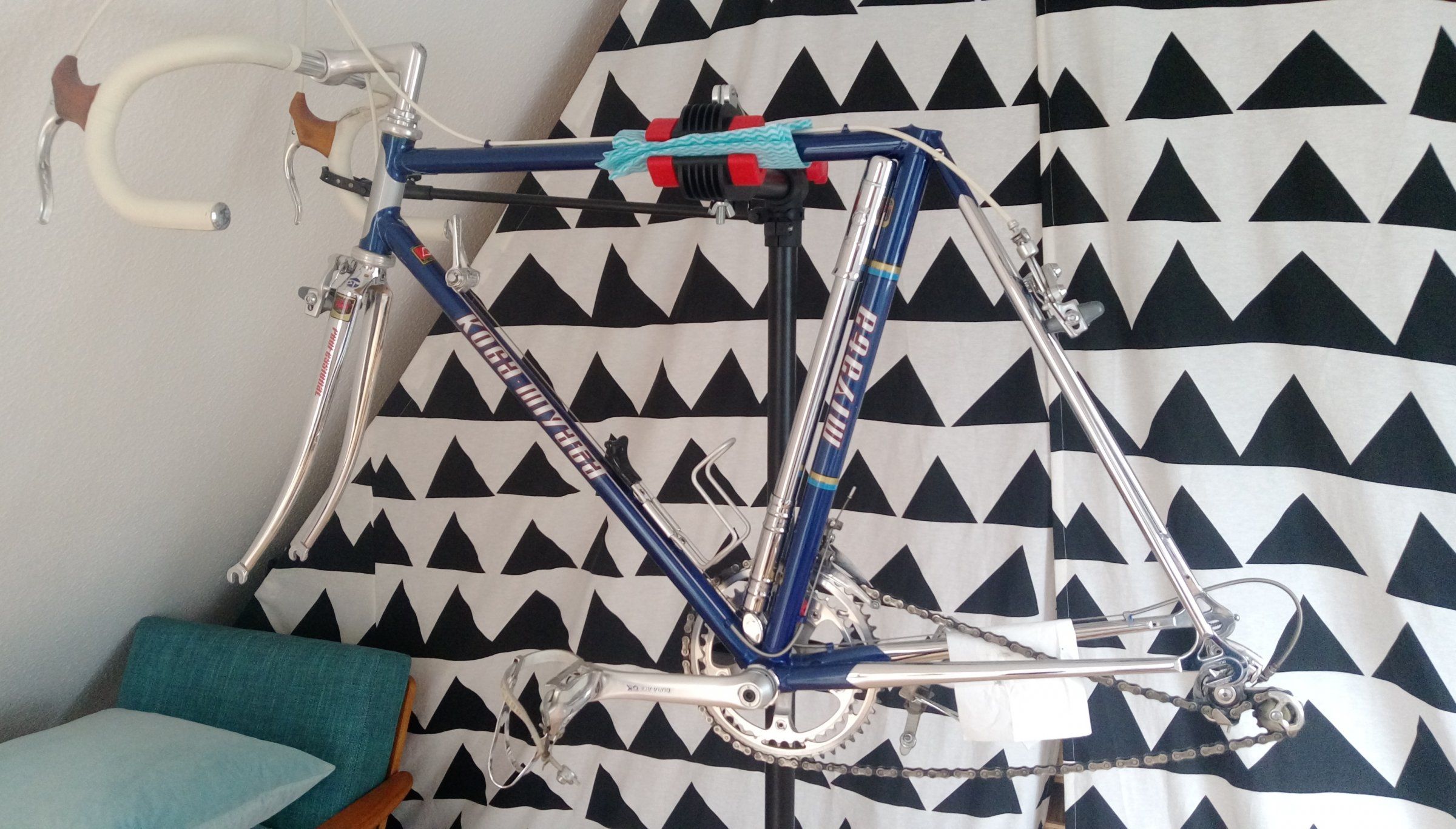

Moin zusammen. In meinem aktuellen Bastelprojekt haben sich einige Baustellen aufgetan, bei denen ich unbedingt Hilfe benötige ;)
Vorab aber erstmal, ich bin Rennrad-technisch blutiger Anfänger und taste mich gerade von Bauteil zu Bauteil, lese im Forum, schaue Youtube Videos und kaufe Werkzeug etc. Also bitte nicht ausrasten, wenn auch mal sehr banale Fragen dabei sind. Jetzt aber erstmal zum Projekt...
Um dieses Rad geht es (Koga Miyata Fullpro-S, 1984).

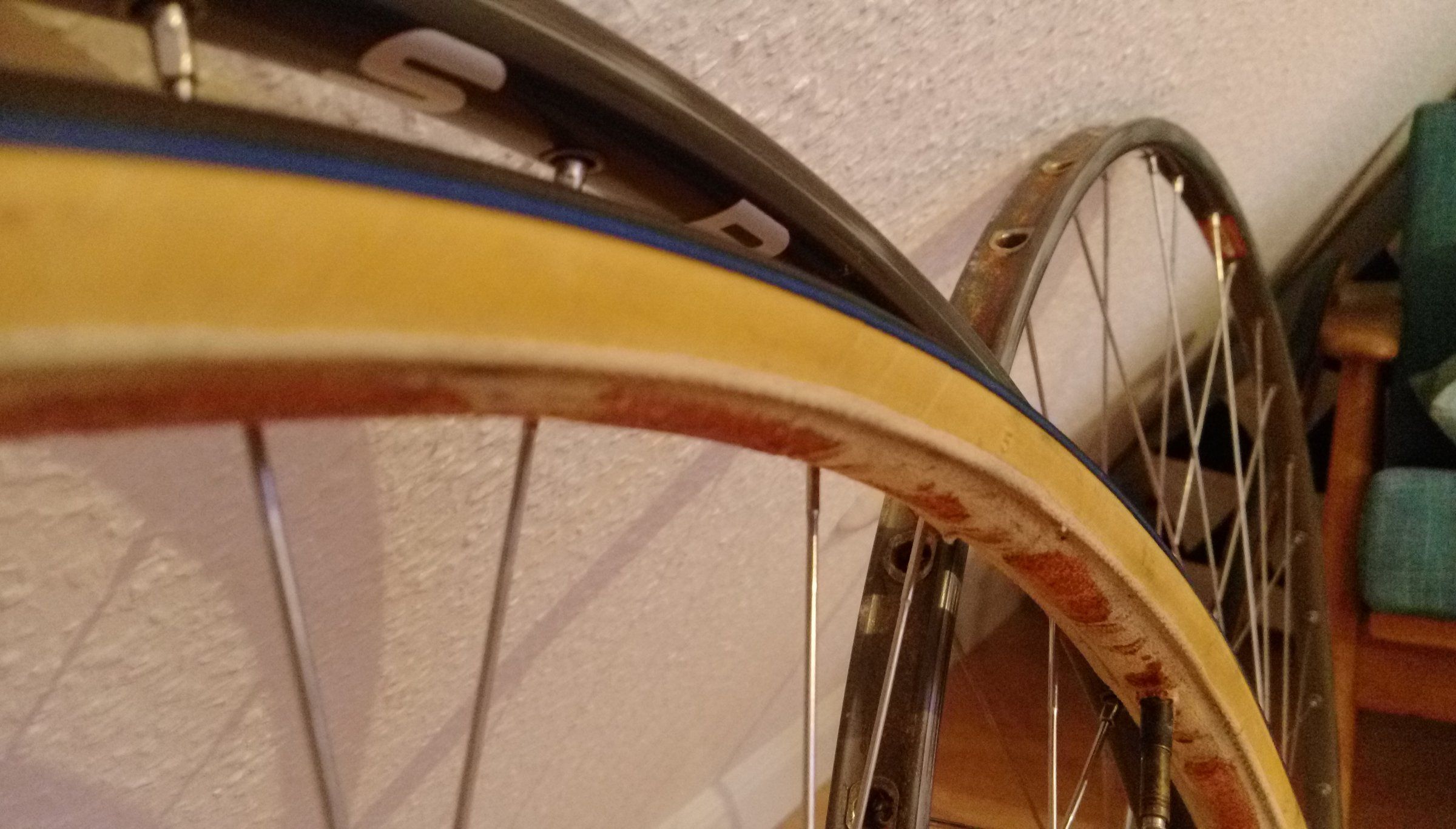

Anhang anzeigen 693871 Anhang anzeigen 693872

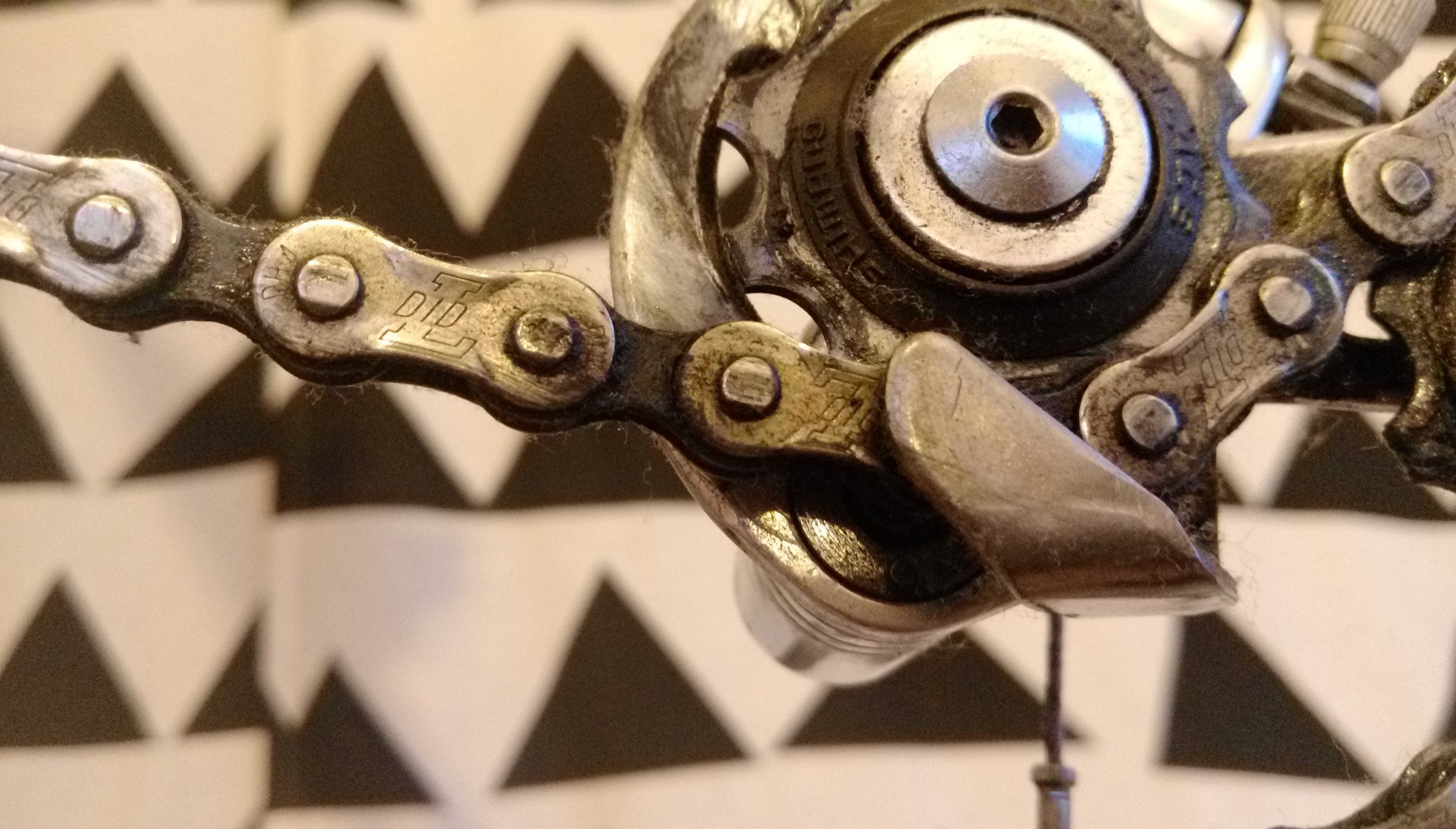

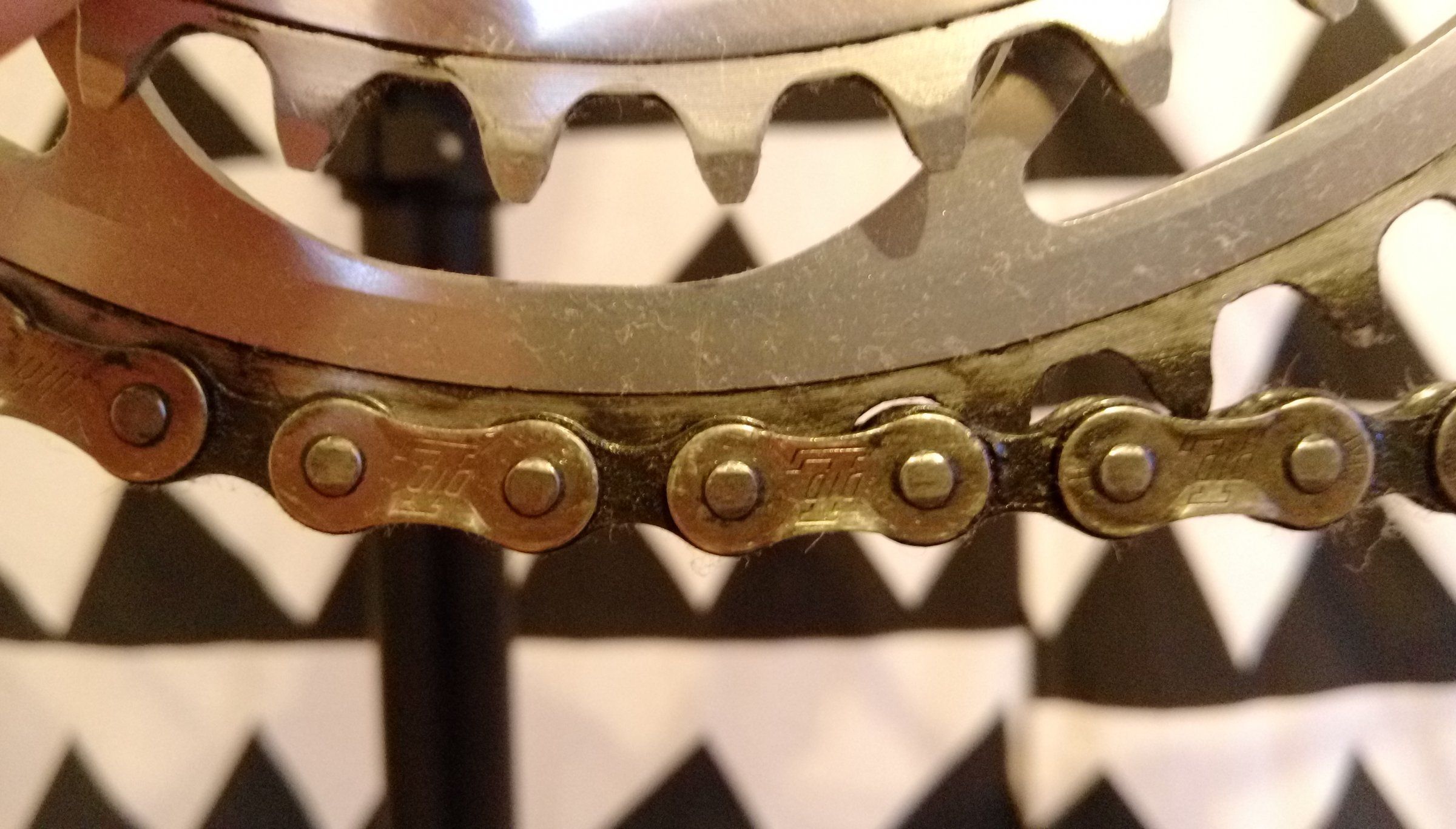

Baustelle 2: Kette
Ich haber versucht herauszufinden, um was für eine Art Kette es sich hier handelt und wie ich diese zwecks Reinigung öffne - und bin gescheitert ;( hat jemand einen Tipp?
Anhang anzeigen 693873 Anhang anzeigen 693874

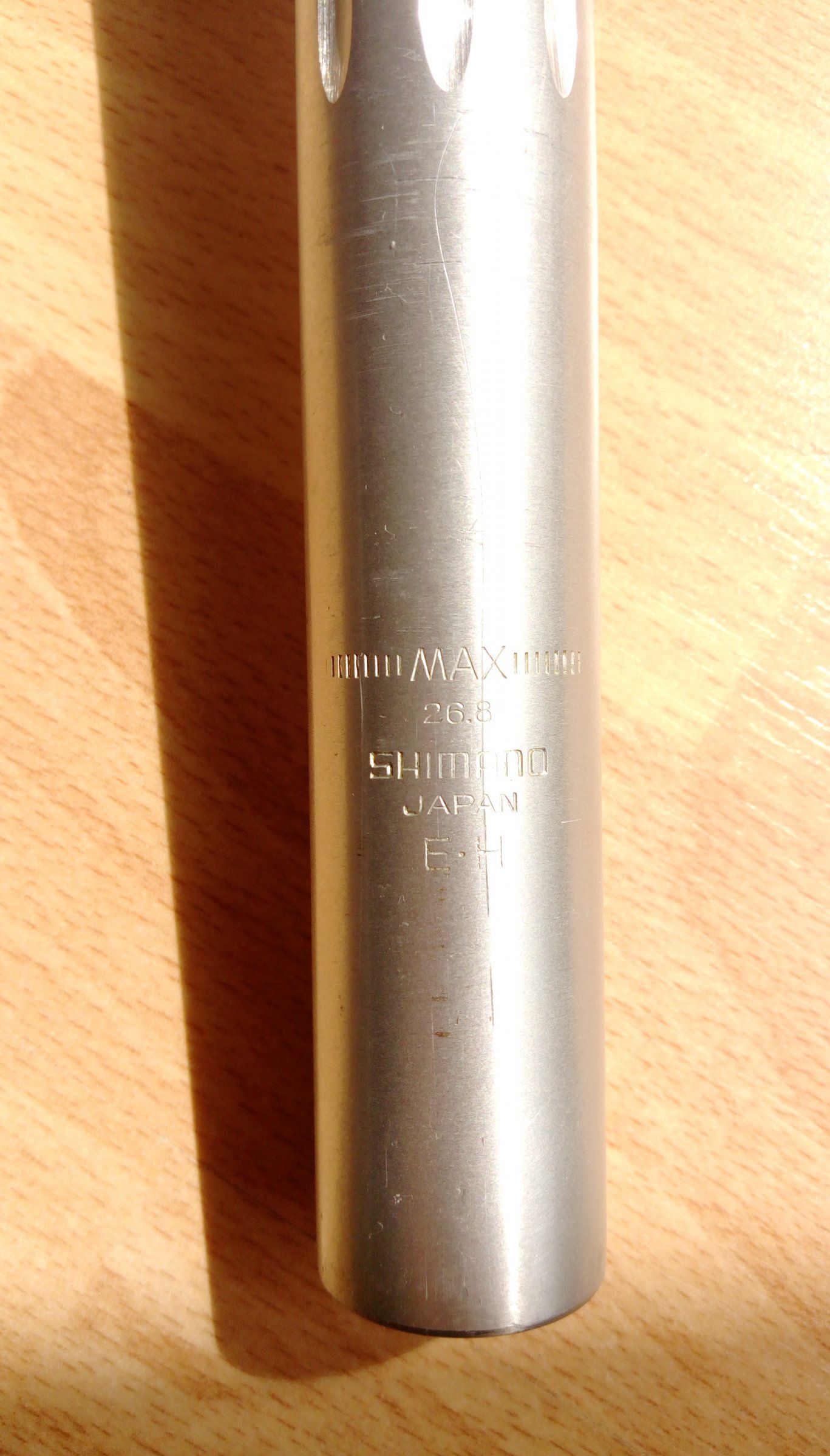

Anhang anzeigen 693876 Anhang anzeigen 693877 Anhang anzeigen 693878 Anhang anzeigen 693879

Die Kette bitte niemals öffnen zum Reinigen. Einfach einen öligen Lappen nehmen und die Kette durchziehen. Für Schauchreifen gibts hier einen ganzen Thread, gib mal Schlauchreifen in die Suchmaschine ein.

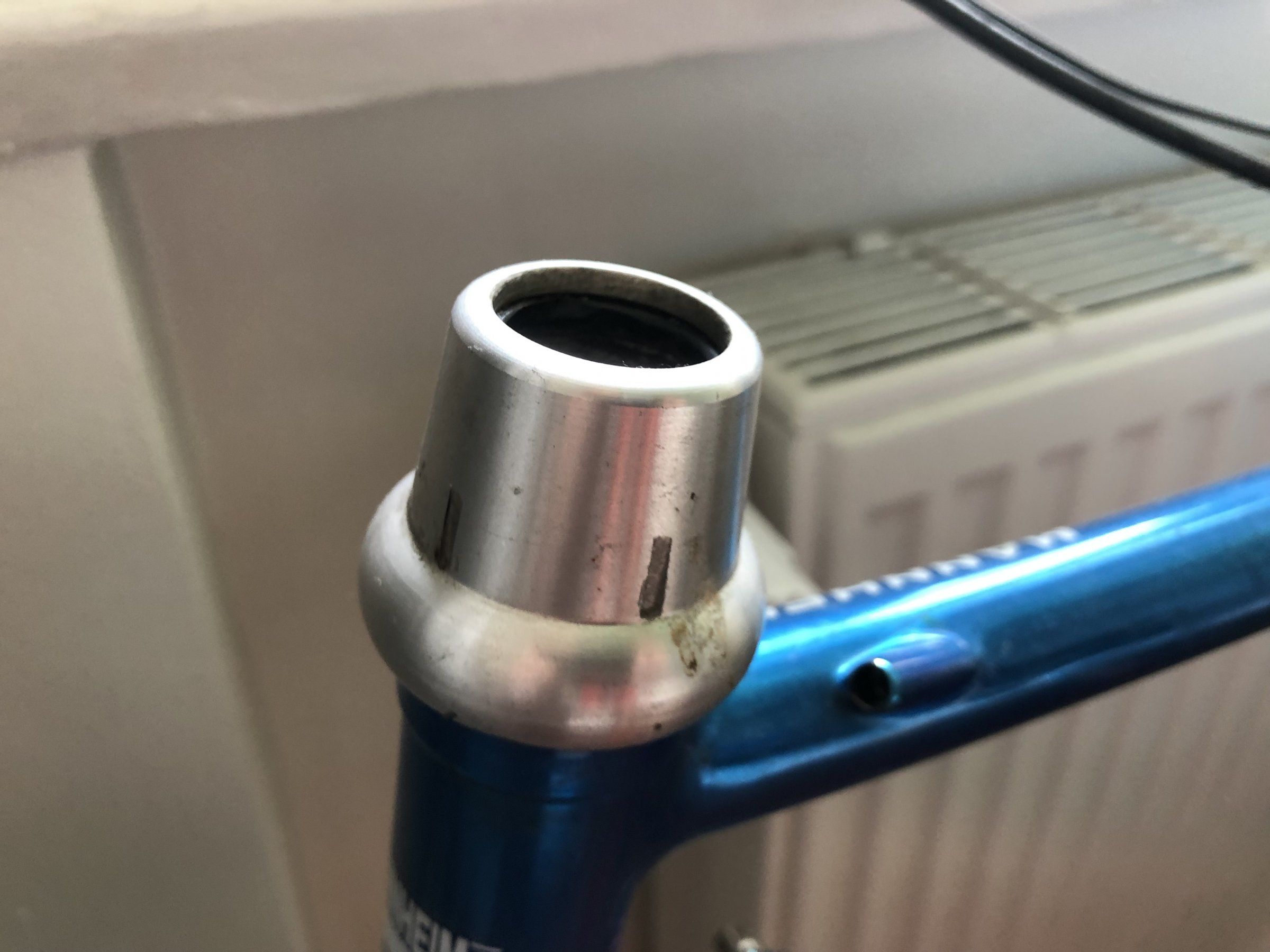

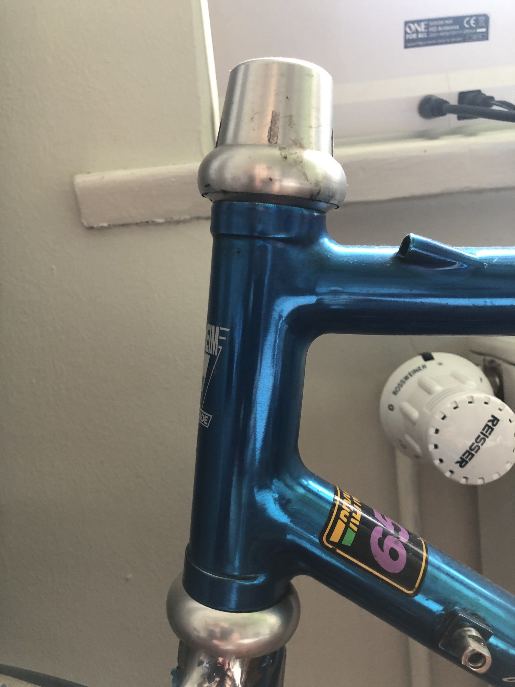

Hallo frankophile veloisten -

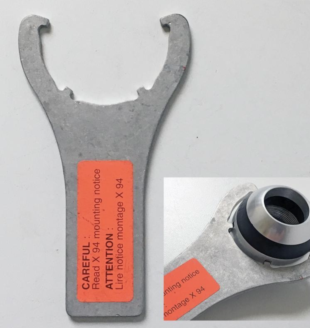

Was ist das für ein Steuersatz? Und was ist das für ein Schlüssel den ich dazu brauche?
Der hat 5 schlüsselaufnahmen.
Für den Anfang reicht bestimmt ein robuster Trainigsreifen......evtl. der Vittoria Rally kstet keine 20 Euro

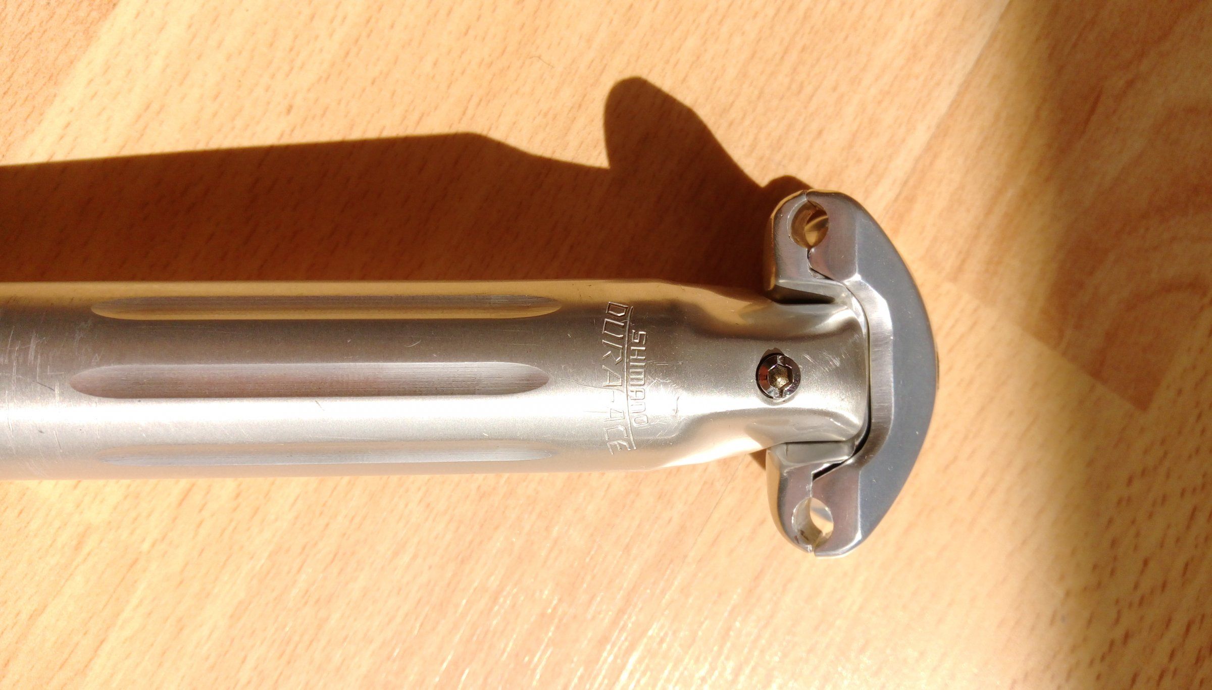

dur brauchst eine Sattelstütze mit aufgedrucktem Dura Ace AX in diesem AX-blau.
Die Stütze gabs auch später noch z.B für die 7400er, dann aber mit eingraviertem "Dura Ace".
Hätte auch Interesse an einem Tausch.
Die Stütze gabs auch später noch z.B für die 7400er, dann aber mit eingraviertem "Dura Ace". ...
Die genannten Sattelstützen mit der Modellbezeichnung SP-7320 (= Dura Ace AX) und die spätere
Dura Ace SP-7400-B sind in Finish und Form abweichend. Die AX-Stütze findet man noch für manchmal
recht kleines Geld. Die AX-Teile sind - leider - noch immer verhältnismäßig ungeliebt.

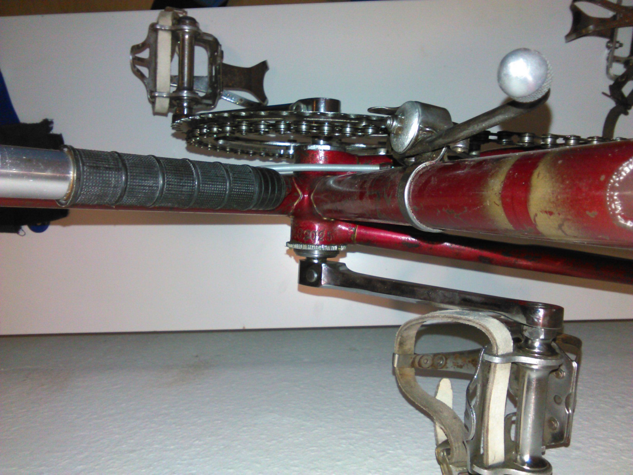

Kann man mit so einem Simplex Competition Hebelumwerfer eine Drei-fach-Kurbel bedienen?
Die Schelle mit dem Hebelgelenk liegt schon sehr nah am Sattelrohr. Die Begrenzungsschraube wie hier bei meinem Simplexhebel ist schon minimal eingestellt und schafft die Kette mit viel gefühl auf das große Blatt.
Ebenso wird ja nich parallel verschoben sondern gekippt und so wirds dann noch enger für die Kette.
Ich glaube es geht ohne Umbau oder rumbiegen nicht, aber mal sehen was noch kommt.:idee:

Danke.
War nur so eine Idee.
Und da ich so'n Umwerfer noch nie in echt gesehen, geschweige denn in der Hand gehabt habe, dachte ich frag' mal. Hätte ja sein können, dass ich nicht der Erste mit dieser Idee bin.
Das sieht irgendwie nach MAVIC aus der 300er Serie aus. Zumindest benötigten die diese Zapfenschlüssel. Kann aber auch BADOR oder einer der anderen franz. Zusammenschlußmarken sein.
also, richtung frankreich stimmt mit wohl, aber nach einer velobase und generell internetsuche, war der nicht auszumachen, vll würde der ja überarbeitet oder wie auch immer. Bisher tippe ich auf eine stronglight verwandschaft und würde es gern mal mit folgendem tool probieren: Hat da jemand bezugsquellen? @byf ? ich finde bisher nur verkaufte produkte in shops.
