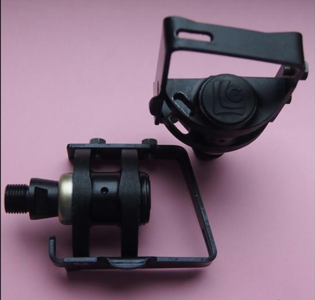

Hat jemand von euch schon mal Llc Pedale in Stand gesetzt? Es müssen ja Kugellager verbaut sein aber wie bekomme ich die Achse raus??

Wenn du Druckluft hast, mal die DL Pistole auf die Bohrung halten und abdrücken....aber einen Lappen um den Bereich der Kappe zum Fangen.
Ich habe selber einige Liebleinpedale,aber nie an die Lager schauen müssen.
Solange alles leicht dreht,so lassen!
