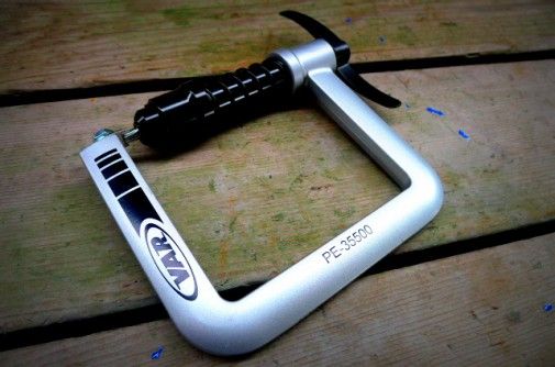

Ich bin sehr unzufrieden mit meinem klassischen Kettenblattschraubenwerkzeug. Bekomme da bei festgeknallten Schrauben zu wenig Kraft drauf.
Es gibt ja da welche, die eher wie ein 'richtiger' Schraubenzieher aussehen. (siehe unten)
Würde mir sowas gerne selbst basteln- hat das schon mal jemand probiert?
Was würdet ihr als Basis nehmen? einfach einen sehr breiten Schlitzschraubenzieher und dann entsprechend alles wegdremeln?
Die einzig sinnvolle Möglichkeit ist, einfach das richtige Werkzeug zu kaufen:
"Basteln" bringt Dich hier nicht wirklich weiter.
Danke für den Tipp, aaber-
Das wäre natürlich der Königsweg- aber mir gehts ja darum, mal ein Werkzeug selbst herzustellen. Diese Schraubenzieherdinger kosten 22,50. Das VAR-Teil kostet wahrscheinlich soviel, wie ich sonst für ganze Räder hinlege... =)
Das VAR-Werkzeug kostet irgendwas bei 60 oder 70 €...das wäre mir die Bastelei nicht Wert,
zumal Du die für die KB-Schrauben erforderliche Paßgenauigkeit niemals hinkriegst.
Es gibt noch ein gutes bauartähnliches Gerät von Cyclus, bei dem die Gegenmutternhalter in allen denkbaren Varianten austauschbar sind.
Kann ich bestätigen. Ich hab das auch mal versucht, allerdings mit einem Schraubedreher. Neben der besseren Präzision hat das abgebildete Werkzeug den Vorteil, mit nur einer Person ordentlich Gegenkraft aufbingen zu können.
Apropos, hat jemand im Großraum Ruhrgebiet so ein Werkzeug, wo ich mal mit dem Patienten vorbeikommen könnte?

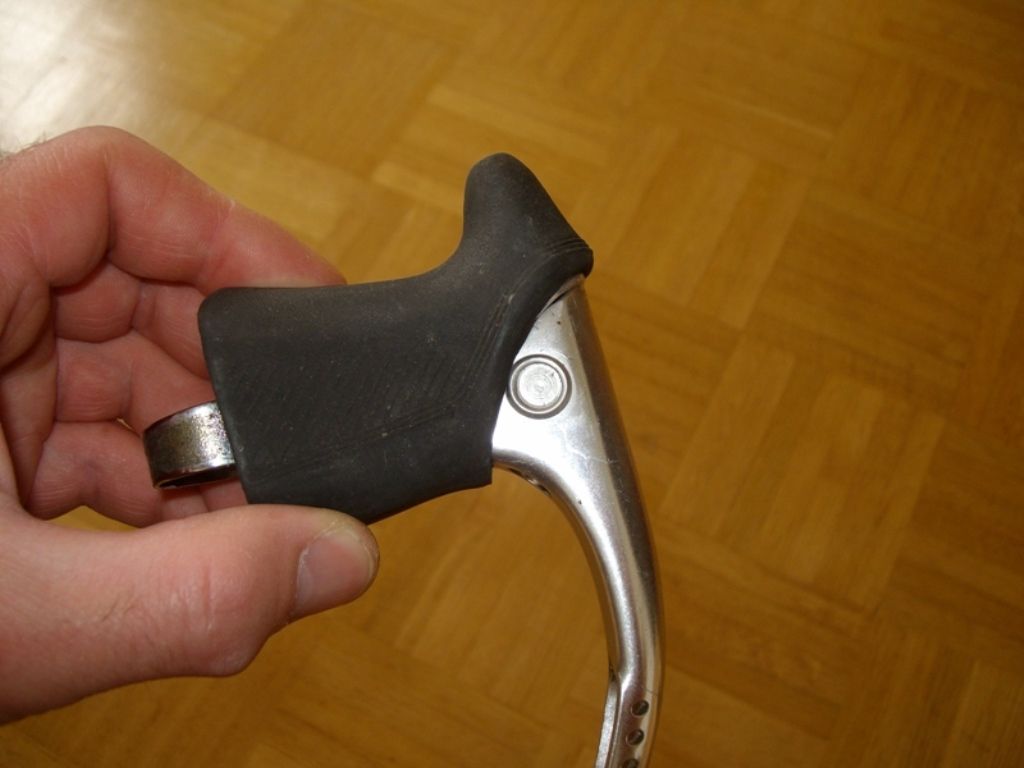

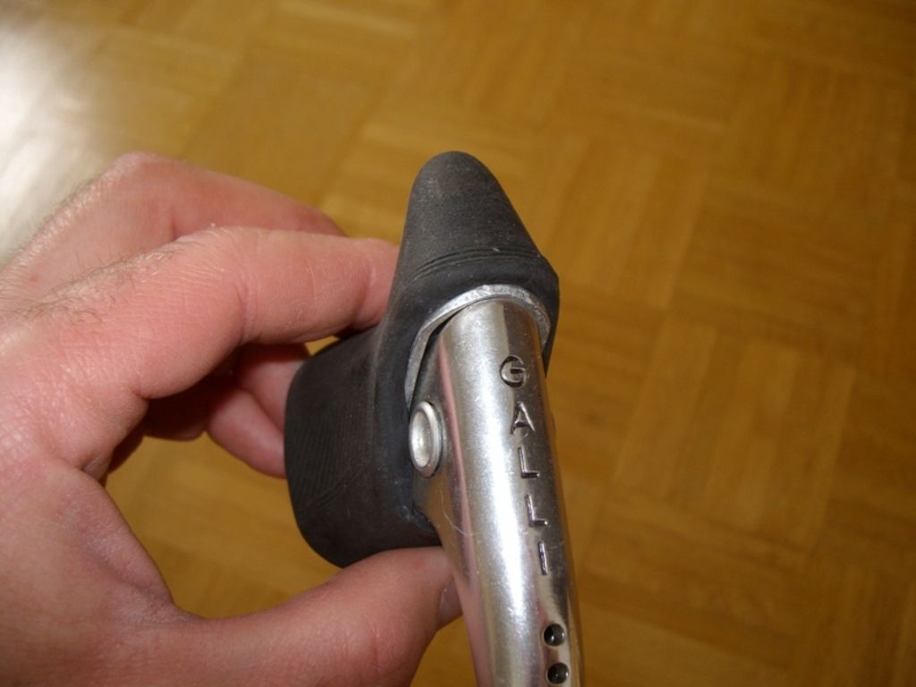

Hi,
baue gerade ein nettes RoWoNa (Alan) wieder auf.
Als Bremsensatz ist eine Galli Criterium verbaut. Leider sind die Griffgummis (hoods) hinüber.
Meine Frage: hat jemand Erfahrung mit Ersatzgummis?
Freue mich über euer gesammeltes Wissen!

Hi,
Die von Saccon passen. Die gibts bei vielen einschlägigen Händlern. Oft wird der Hersteller nicht genannt, aber die Form ist unverwexelbar. Man be8e die durchgehende Linie um den Hebelausschnitt bis hinten und die schrägen Rillen (bzw. "Erhebungen" - wie nennt man negative Rillen eigentlich?)

Lässt sich günstig aus einer 21er Nuss vom Flohmarkt selber bauen, Ergebnis hatte ich verlinkt. 2 Schnitte mit der PUK-Säge etwas übermaßig für die Zapfen, dann die beiden Wände absägen und mit Feile maßhaltig machen. Gut, das ist nicht was für jeden...
Nicht nur das. Gibt auch andere Kugelzahlen, und die Verzahnung vom Sperrklinkenträger ist anders (bündig mit dem Freilaufkörper oder vorstehend) - man kann also nicht beliebig die Freiläufe tauschen. Der prinzipielle Aufbau ist aber gleich.
14er Inbus wahrscheinlich, weil das eine ungewöhnliche Größe ist. Damit die Leute bei Defekten keinen anderen Freilauf montieren, sondern eine neue Nabe kaufen.
