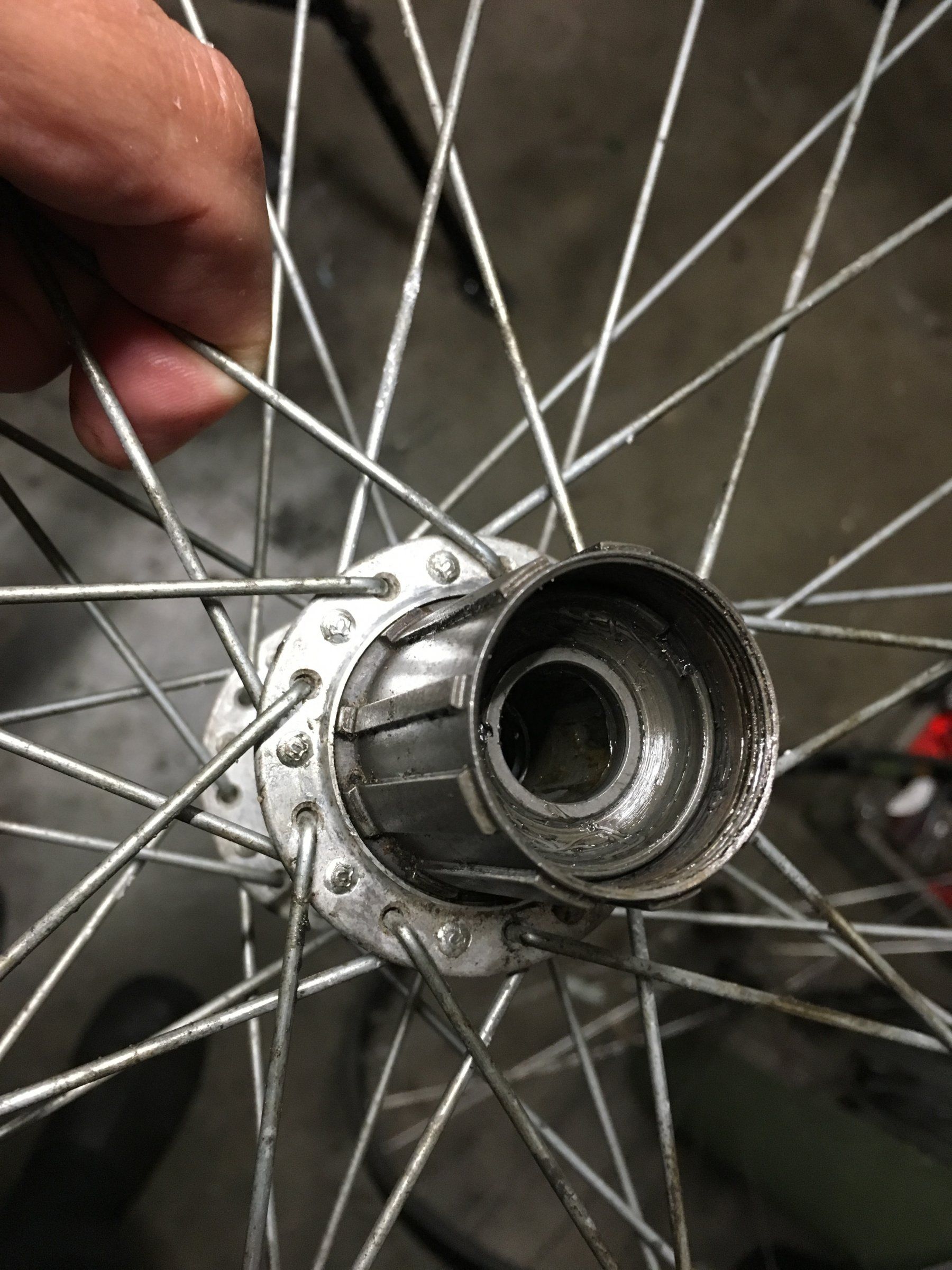

Hi Leute, welchen Abzieher brauche ich um einen Shimano Freilauf zu lösen? Zwei Nasen muss er haben. Ich habe einen von ParkToolz für ältere Suntour Kränze. Der passt leider nicht. Ich habe im Netz noch nix gefunden. Hat da jemand einen Tipp? Ist ein HG Freilauf BJ. ca. 2002....
Danke, Gruß Marcus....

Sicher dass das zwei Nasen sind? Hatte Shimano 2002 nicht schon die Vielzahn-Aufnahme mit dem Tool TL-FW30?

Mach doch bitte mal ein Bild , 2002 hatte Shimano schon lange die Innenvielzahnung zum abschrauben .
Was hast du denn da wirklich...

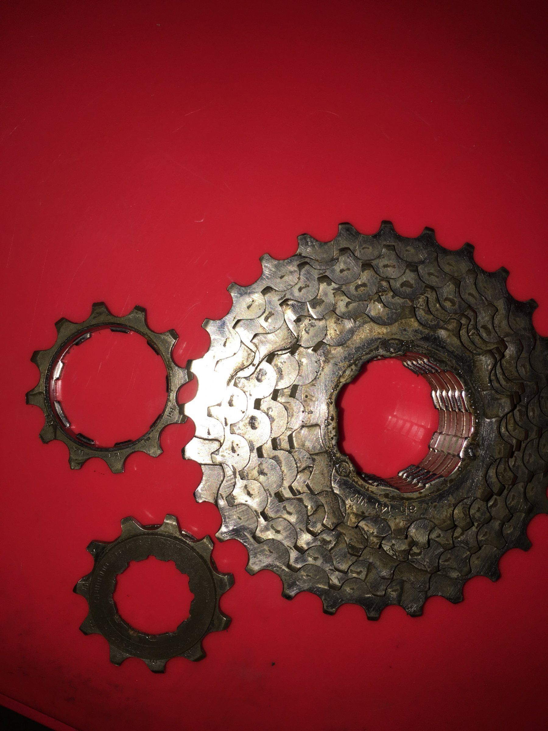

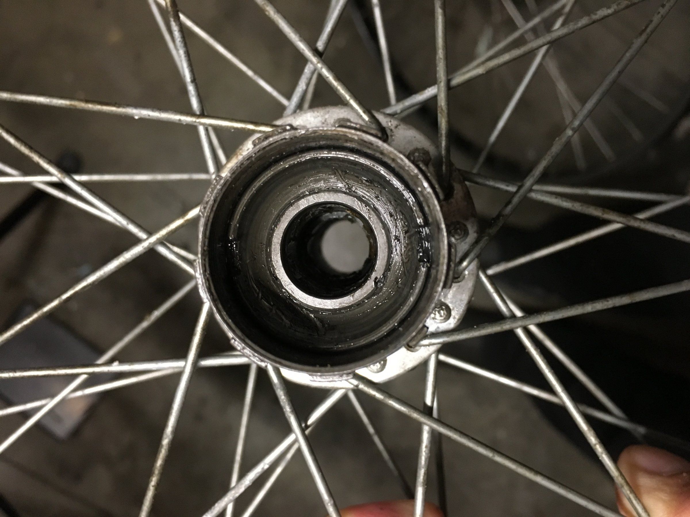

So sieht das Ganze aus. Der Freilauf ist hin...die Kassette war drauf. Kein Shimano? Oder älter? Das Rad soll aus 2002 sein.....? @Flat Eric und @Tichy....

Okay....probiere ich morgen mal...aber der Freilauf hat ja zwei Nuten...wozu sind die?
Damit wurde der Freilauf mal zusammengebaut. Falls Du Dich also an die Wartung machen willst geht es wohl da weiter, aber nach allem was ich gehört habe ist das was für Leute mit sehr viel Zeit und Geduld.
Dann bin ich bei Wartung raus:D
Paar Ecken die als Inbusaufnahme dienen könnten kann ich fühlen. Aber 10er ist das nicht. Muss größer sein...ich guck morgen mal und mache Meldung.

Shimano bietet einen 15mm Inbus TL-FH15 an - die 10mm hatte ich auf die Schnelle gefunden, 14mm wurden auch genannt.

Bei mir braucht es einen 14er, ist ne neuere Nabe. Sieht aber ohne Kugeln gleich aus wie deine.
