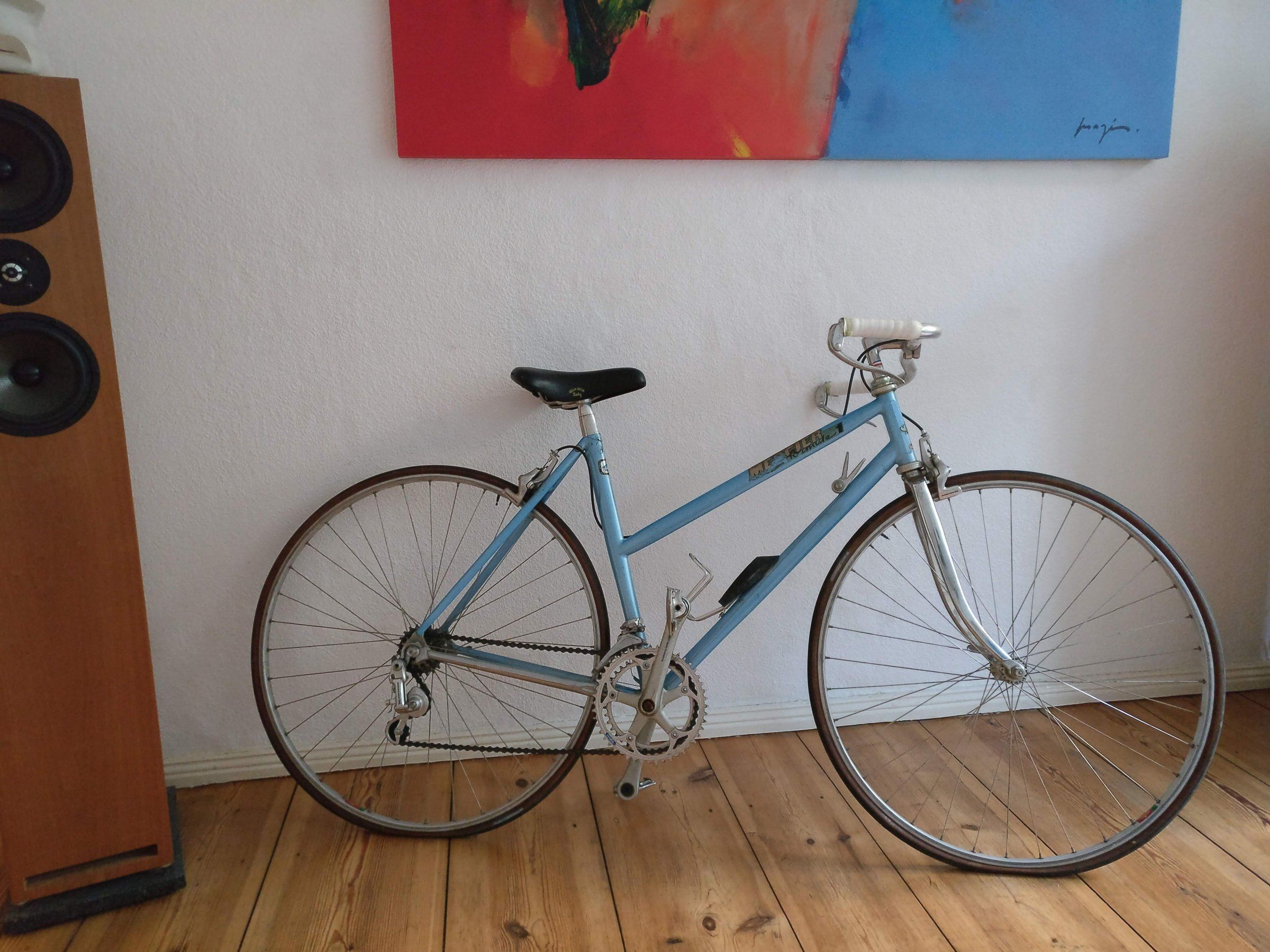

Bonsoir mesdames et messieurs,
heute startet mein neues Projekt - die Restaurierung eines Mercier Formule 1 Performant Damenrads. Ich habs zum günstigen Preis in der französischen Bucht bekommen. Es ist für meine Freudin. Wichtig war vor allem eine möglichst kleine Rahmengröße, niedriges Gewicht und ordentliche Ausstattung.
Besonderheiten:
  • Größe: RH 48,5 ctt
  • Gewicht: 10,3kg
  • laut Kubel: Februar 1981 ("FB")
  • Shimano AX: alles maximal aerodynamisch - dachte Shimano zumindest :)
  • Rahmen: Vitus 181 special double buttted, alle Rohre sind oval, sehr aufwändig gemacht
  • Felgen: Mavic Module E
  • Sattel: Sella Italia Lady
  • lustige Bremshebel -> wie heißt die Form eigentlich?
Zustand:
  • auf den ersten Blick ganz ok, zwar schon ordentlich Patina, aber komplett Originalausstattung.
  • Radlager laufen noch gut.
  • Ritzel ok
Bin doch mal gespannt, wie's nachher aussieht.

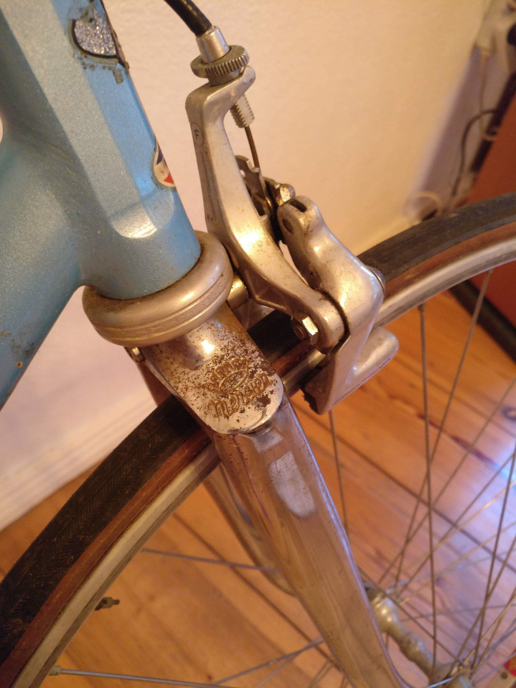

IMG_20190626_205721.jpgIMG_20190626_212238.jpgIMG_20190626_212346.jpgIMG_20190626_212432.jpgIMG_20190626_212640.jpgIMG_20190626_212748.jpgIMG_20190626_214331.jpg

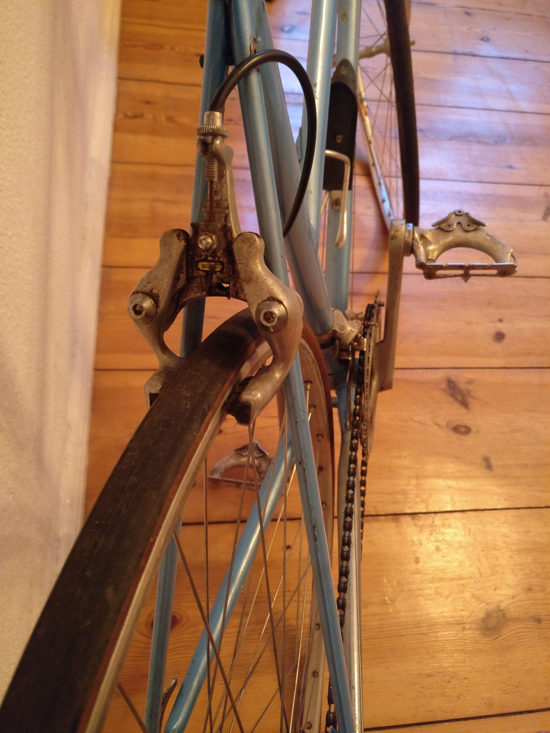

Fällt euch auf den Bildern irgendwas auf, was ich beachten sollte?
Re: Restaurierung Mercier Formule 1 Performant Damen
Astreines Rad finde ich , das fällt mir sofort auf .
Die Zahnkränze hinten scheinen mir arg klein , oder ist es bei euch topfeben + windstill ?
Und die Bremsen sind nicht für besondere Br-Leistung bekannt .
Die Bremshebel sind für die Lenkerform ideal , Raritäten heutzutage , die Bezeichnung fällt mir nicht ein.
Glückwunsch zu dem Fang .:)
Das Rad ist gut und hätte mir auch gefallen, besonders mag ich das Steuerrohr in eckig.
Da das Rad für nicht so groß gewachsene Menschen gedacht ist würde ich nach den Pedaladaptern suchen und normale Pedale mit Halbhaken montieren.
Züge, Aussenhüllen und die Bremsbeläge wechseln ( da musst du wahrscheinlich ein bisschen selber schnitzen).
Den Rest wie alle Lager auseinander nehmen reinigen und neu schmieren kennst du ja wahrscheinlich.
Beim Sattel musste ich schlussendlich etwas Moderneres ( Terry Butterfly) montieren, aber das sieht jede Dame anders.
absolutes Schmuckstück, wo haste das aufgegabelt?
Baujahr ca 1982 ( Bremsen, Schaltwerk kenne ich, wurden nur ganz kurz hergestellt )
zeig mal den Aufkleber, VITUS 9.... ?? sehe gerade 181
680533
das sind die richtigen Räder für die Damen :daumen: sollte man wieder ins Programm nehmen :)
680532
Moin @rennigel
ich schließe mich meinen Vorrednern an: Sehr schönes Damenrad, mal nicht in der üblichen Mixte-Form, sondern eher in Richtung Meral gehend, ganz toll.
Auch ich würde alles demontieren, alle Lager öffnen, reinigen, neu fetten und einstellen. Verschleißteile komplett wechseln, auch die Reifen. Apropos Reifen: Schlauch- oder Drahtreifen? Bei Drahtreifen würde ich keinesfalls zu "Michelin Dynamic Classic" oder "Schwalbe Lugano" greifen; beiden war nur ein sehr kurzes Leben auf dem Centurion meiner Frau beschieden, bevor kapitale Platten sie dahinrafften. Seit "Panaracer Pasela" montiert sind ist Ruhe! Bei Schlauchreifen setze ich gern auf "Vittoria Rally"; es gibt hochwertigere Schlauchreifen, aber zum antesten des Velos reichen die m.M.n. allemal...
Bitte unbedingt das Ergebnis der Renovierung posten; Damenrenner sind hier viel zu selten!

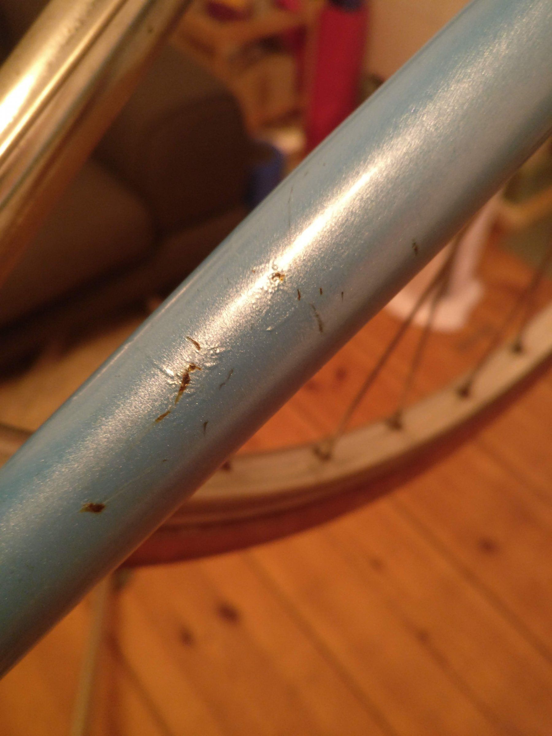

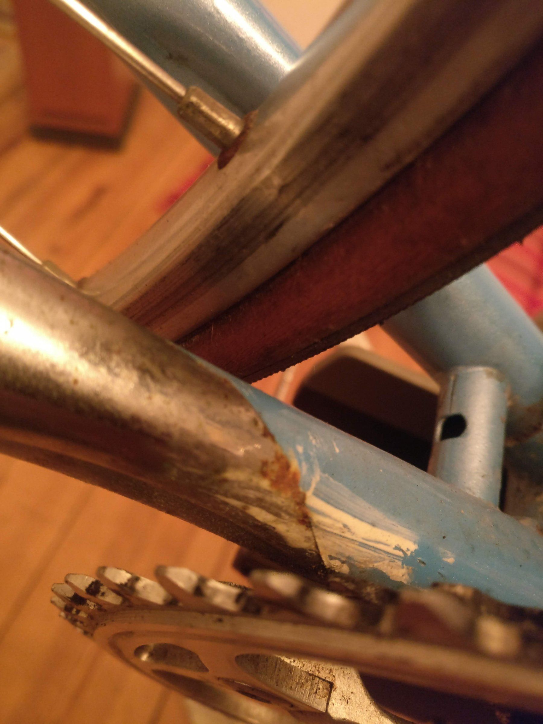

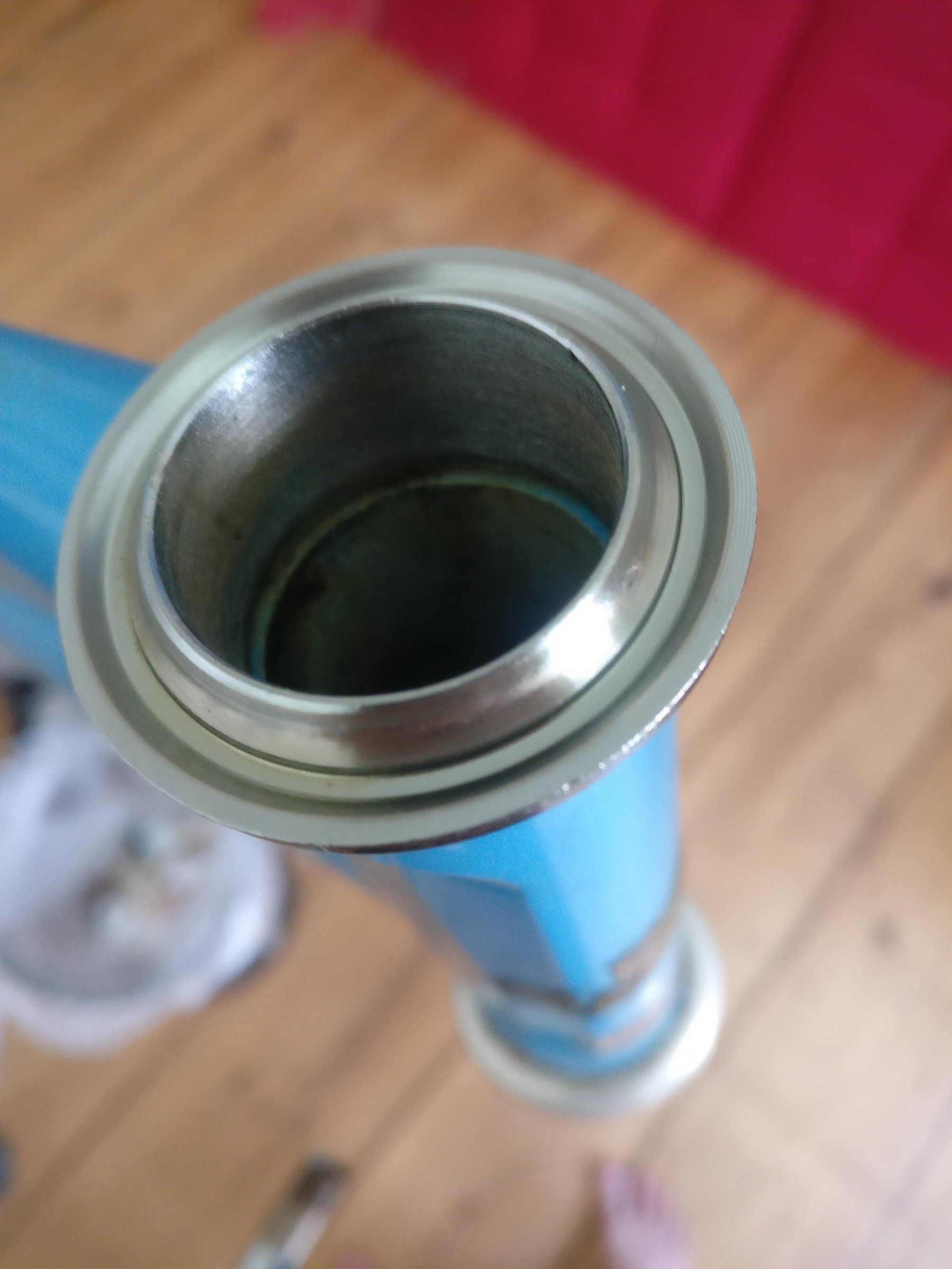

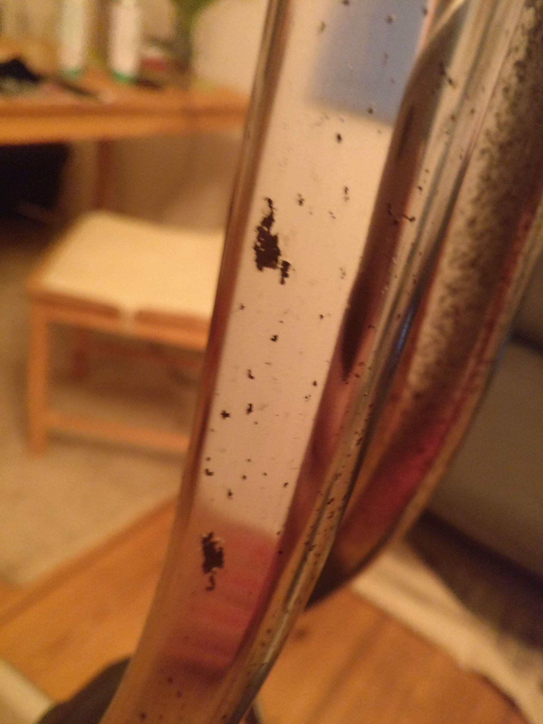

Nur aber die erste Ernüchterung ?: Unser lieber Freund, der Rost! Leider sitzt er auch im Sitzrohr! Anscheinend von innen, außen am Sitzrohr ist der Lack tadellos. Wenn man mit Taschenlampe reinschaut, ist er innen im Rohr auf der ganzen Länge immer wieder zu sehen. Leider schwer zu fotografieren, ich habs mal versucht (der rote Knubbel im dritten Bild ist "nur" uraltes Fett, nix schlimmes):
Ansonsten noch ein paar kleine Roststellen über den Rahmen verteilt. Ich glaube die sind weniger schlimm, obwohl man an den Stellen an der einen Kettenstreben sehen kann, dass der Lack um die Stellen herum ein bisschen wellig ist, da ist er also druntergekrochen.
Was würdet ihr hier machen?

Ergänzend: Angegriffener Chrom sieht meist schlimmer aus als es ist, oft sieht man nach dem Polieren von den Pickelchen gar nichts mehr bzw nur mit der Lupe. Nur die großen schwarzen Flecken kriegt man nicht weg, Patina halt. Mit Owatrol/Leinölfirnis oder Rostumwandler wie Presto stop versiegeln. Alles vor Beginn der Regenzeit jährlich hartwachsen, abundzu atlantikradglazen und Salzwinter meiden, dann passt das schon.
ja die Bremsen haben keine besondere Wirkung, ( Fehlkonstruktion ) Wenn man mit dem Rad fahren will, sollte man diese tauschen. Nunja der Rost ist bei diesem Alter normal.
https://www.rostschutz-forum.de/index.php?thread/663-info-sammlung-chemisches-entrosten/
Nun ja, meine AX-Bremsen mit neuen Swiss-Stop Belägen (muss man nur kürzen) verzögern nicht schlecht - als Fehlkonstruktion würde ich sie nicht bezeichnen. Nervig ist nur die korrekte Einstellung. Ich finde die aber optisch sehr schick und passend zum schönen Rahmen. Ob das mit den Reverse-Bremshebeln/Hebelverhältnis der Bremsen geht, würde ich einfach mal testen.

Der Rostbefall ist zum Glück lange nicht so schlimm wie gedacht. Am meisten Sorgen hat mir ohnehin der im Sitzrohr gemacht, aber nach Behandlung mit Ballistol und meinem Rostschrubber™ ist er fast weg. Denke mal, kann ich noch 100 Jahre fahren, bis er richtig zuschlägt. Und auf dem Chrom ist der Rost wie einer meiner Vorredner schon meinte, mit Ballistol und Fingernagel einfach zu entfernen.

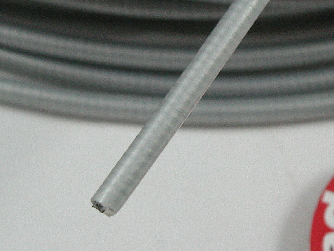

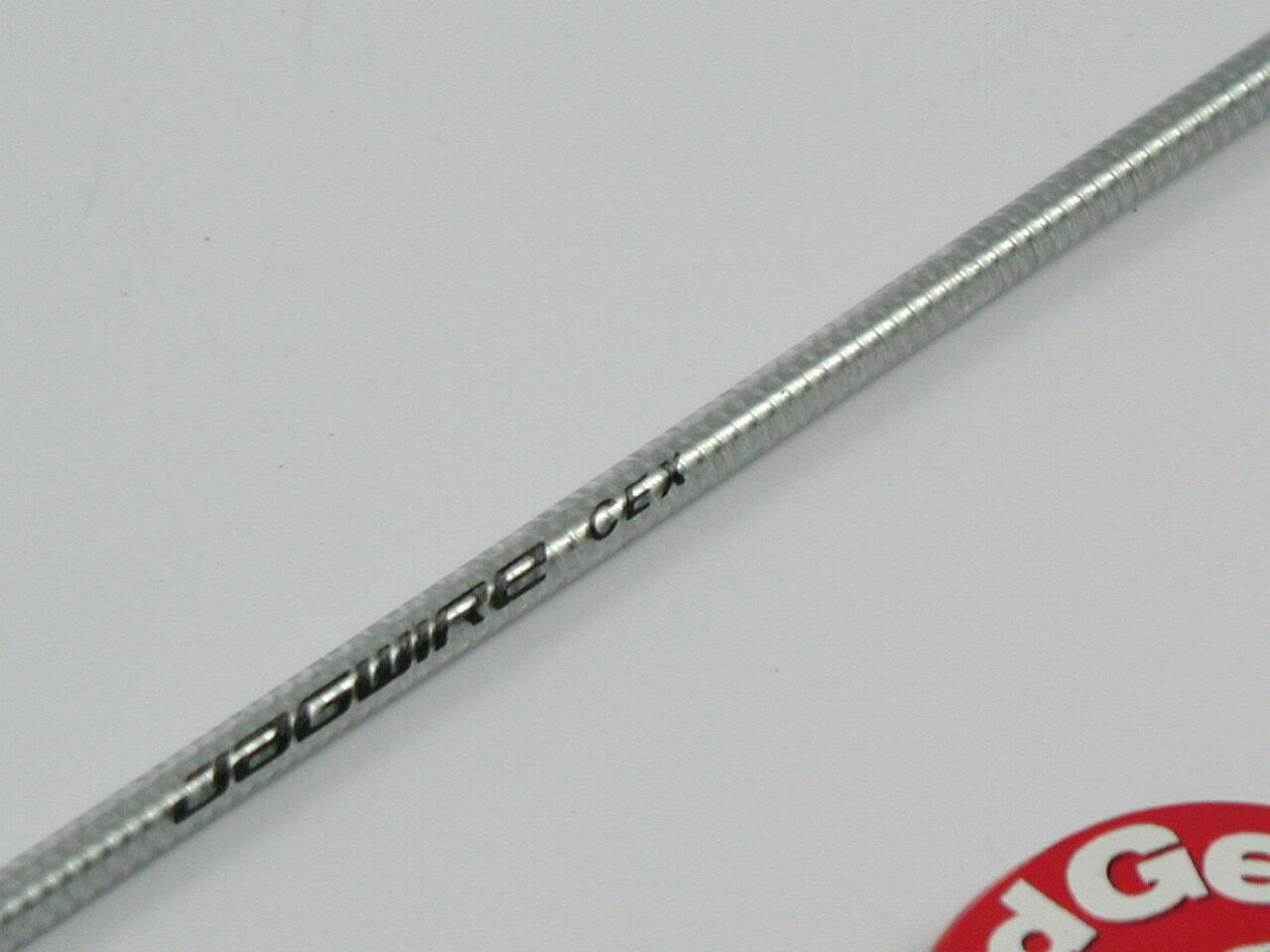

Zughüllen? Würde gerne (halb)transparente graue, gewendelte nehmen. Ganz klassisch, vielleicht sowas hier:
683232
683236
Kette? Denke mal KMC 6-fach, wahrscheinlich https://www.rosebikes.de/kmc-x893-8-fach-kette-2677496?product_shape=silber/grau&article_size=114gl. Oder gibt es passendere?
