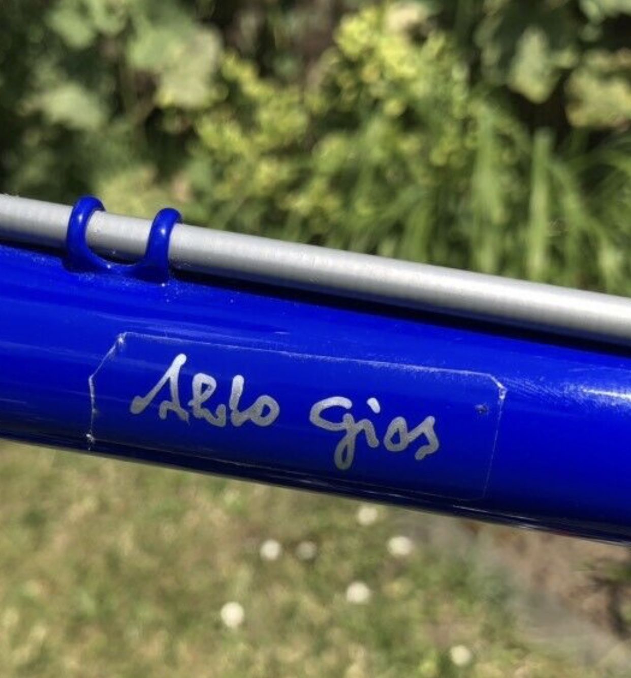

img_20190629_162817-jpg.681301
Diese Fehlerquelle scheint sich ja so langsam zu manifestieren.....
Aua @Axxl70 , da ist ja mein vermeintlich schlecht gewickeltes Lenkerband am Gios eine Kleinigkeit dagegen tss, tss, tss..... :bier:
