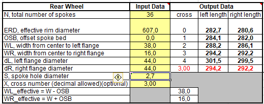

Ich möchte ein Hinterrad neu einspeichen. Das passte beim ersten Versuch mit meinen vorhandenen Speichen nicht so dolle, darum gehe ich da nochmal ran. Folgendes sagte der Rechner:
Würdet ihr bei dem Ergebnis 296 und 294 verbauen oder doch lieber 294 und 292? Bislang habe ich immer aufgerundet, diesesmal bin ich etwas skeptisch...
Voraussetzung fürs Ergebnis ist natürlich, dass mir der @Profiamateur die ERD 607 bestätigen kann oder ich doch 605 ansetzen muss :bier:. Da kwürde das Ergebnis bei einem Millimeter weniger in der Speichenlänge liegen.
Wenn Dir der ERD unklar ist solltest Du ggf. selbst nachmessen, das ist der größte Faktor der zu falscher Speichenlänge führen kann. Ein-zwei mm Maßabweichung am Flansch macht sich dagegen nicht bemerkbar...
Du würdest also die 294,2 auf 296 aufzurunden nicht als Problem ansehen? Die korrekte ERD wird nactürlich noch ermittelt, es ging mir eigentlich um den relativ großen Schritt beim Runden...
Nunja, wenn Du nicht weisst ob das ERD 607 oder 605 ist bekommst Du ja unterschiedliche Ergebnisse, rechne doch mal mit dem anderen ERD. Bei rechnerisch 294,2 würde ich eine 294er Speiche verbauen.
Den anderen ERD hatte ich ja durchgespielt und das Ergebnis in meine Frage einfließen lassen. Der letzte Satz ist doch schon einmal eine Aussage, Danke!
Wichtig für das Auf oder Abrunden sind 2 Dinge, die Speiche sollte mit genügend Gängen im Nippel greifen und der gewindefreie Teil der Speiche sollte nicht in das das Nippelgewinde gedreht werden.
Die Arbeit wird erleichtert wenn die Abweichung auf beiden Seiten gleich und klein ist.
Es ist im übrigen kein Fehler alle Speichen mit dem (Speichen)Lineal vorher zu überprüfen.
Dann kann man den größten Teil der Arbeit mit einem (Spezial) Schraubendreher erledigen.
Ich neige dazu, besonders bei dünnen DD Speichen, immer die kürzere Speiche zu verwenden.

Moin!
Unter Nutzung hochwissenschaftlicher Messverfahren komme ich auf 603-604mm Durchmesser von Nippelsitz zu Nippelsitz.
Ich habe in zwei gegenüberliegende Speichenlöcher jeweils einen Nippel reingesteckt, dann den Abstand von Nippel zu Nippel gemessen (also der Abstand zwischen den zwei Nippel-Enden) und abschließend die Länge der zwei Nippel addiert.
Ich nehme zwei Speichen ohne Kopf,
Deren Länge sollte man einmal genau ermitteln (Nippelsitz bis abgeschnittenes Ende).
Dann muss man die Speichen in gegenüber liegende Löcher der Felge einführen und die Überlappung messen.
Ich fixiere dazu die Speichen mit einem Gummiband oder noch besser mit einer Klemme.
Länge speiche1+ Speiche 2 -Überlappung ist dann der Erd
