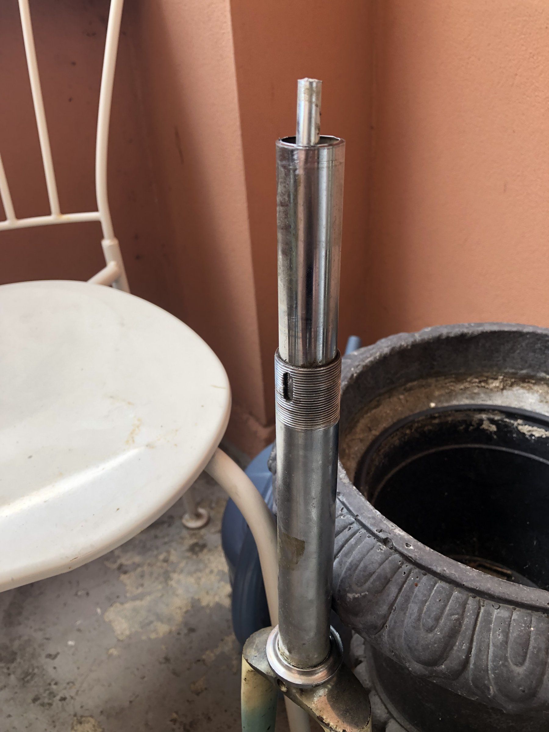

Jemand noch ne Idee was ich machen kann?
Der Klemmkonus ist noch unten drin, darin steckt die Schraube. Ich bekomme den Konus nicht von oben aus dem Vorbau rausgekloppt (Schraube schon Krumm) wird wohl herrlich unten mit dem Vorbau verbacken sein. Rostlöser hat schon eine Woche gewirkt.
Zweites Rohr rein und mit nem Riesenbello druffkloppen oder gibt es andere Möglichkeiten?
Noch eine Woche Rostlöser...
Ist das ein Schrägkeil oder ein Konus? Bekommst Du den Schraubenrest noch herausgedreht? Falls ja kannst Du dann ja etwas stabileres zur Kraftübertragung verwenden.
Edit: Der Rostlöser wirkt von unten, ja?
Der wirkt 360 Grad;-) von oben und unten.
Der Rest der Schraube ist auch fest. Daher die Überlegung ein stabileres Rohr drüberschieben.
Ich vermute es ist ein Konus, kein Schrägkeil.
Von unten nach oben kloppen? Ich weiß, ist mühsam, wegen der Gabelscheiden. Aber mancher Gabelschaft verjüngt sich nach unten. Das heißt, man würde einen Konus evtl immer fester kloppen.
Von unten kloppt man doch den Konus wieder in den Vorbau und spreizt den damit auf- dann gehts auch nicht raus... hmm
Ups, ich hab gemeint, das Foto zeigt ein Rohr im Gabelschaft, das den Konus raushauen soll. Ist das ein abgesägter Vorbau?? Klar, dann gehts nicht!
Ich würde den Gabelschaft mal 2 Wochen in Cola stellen und zwar so, daß der Konus sowohl von oben als auch von unten vollständig in der Cola ertrinkt. Am Besten in einer aufgeschnittenen Cola-Flasche. Das (Cola) hilft sogar bei festgegammelten Kolbenringen wenn dort selbst Caramba nicht mehr hilft.
Ich müßte erst probieren wie! Aber eine Schlagbohrmaschine (Bohrhammer), die Drehung rausnehmen wie beim Stemmen und dann mal dranhalten.
Die Fibration könnte helfen. :idee:
Hast du da wirklich schon positive Erfahrungen gemacht?
Ich dachte immer, das wäre eine moderne Legende, dass Cola da etwas bewirkt.
Wenn ja- wie kommt das? Also einfach durch die Säure?
