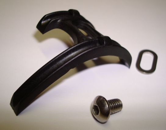

Am besten die Stahlversion von CampagnoloEin Durchgangsloch ins Tretlagergehäuse, M5 Gewinde reinschneiden und eine Schaltzugführung dranschrauben.
Schaltzug-liner verschieben sich gerne im Betrieb und bringen letztlich keine Verbesserung.

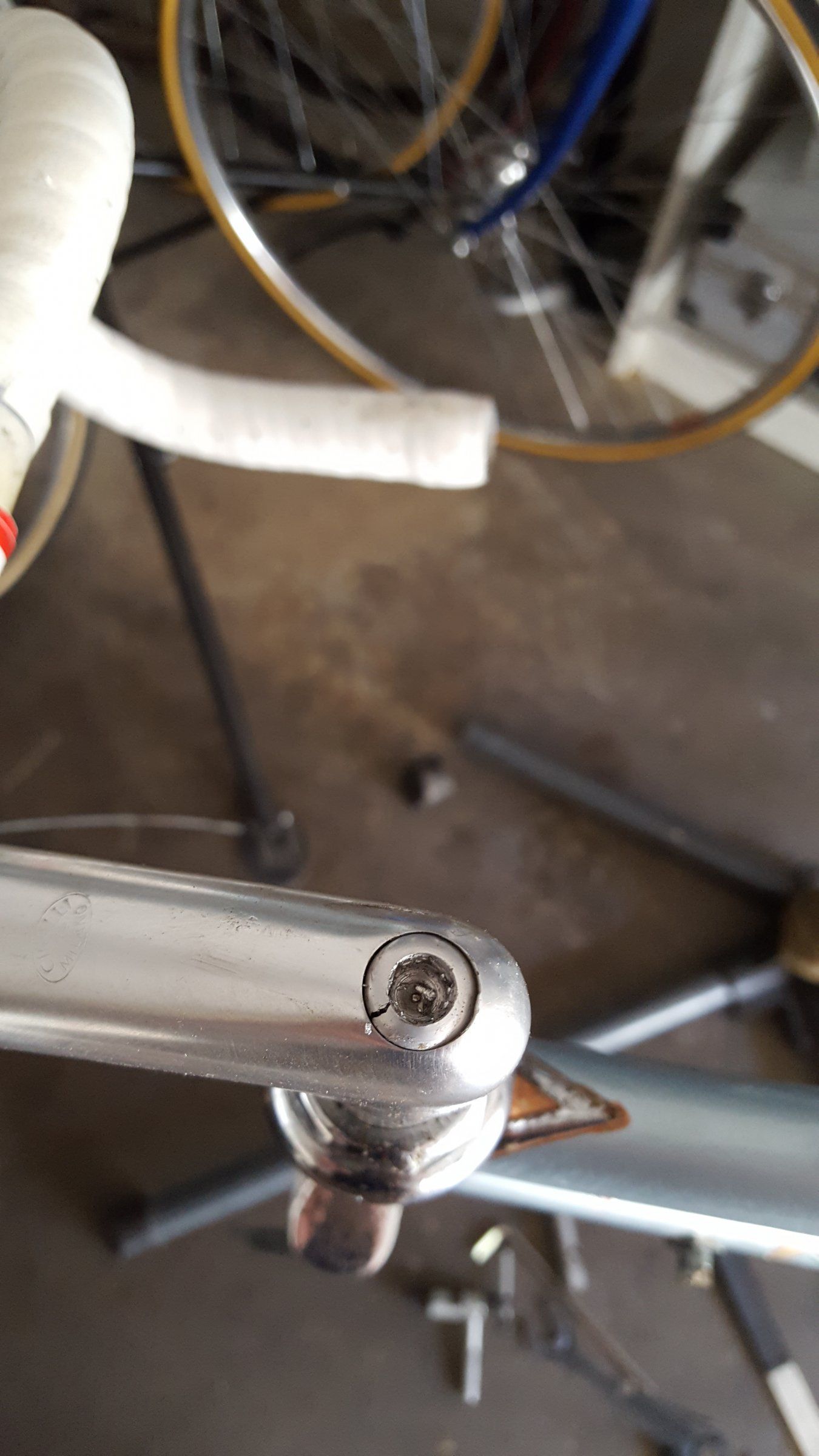

Versuch mal einen Torx wenn Du gerade einen zur Hand hast.Inbus greift nicht mehr wegen des Risses..
Hab ich auch schon versucht...Versuch mal einen Torx wenn Du gerade einen zur Hand hast.
Ok, die Schraube ist eh defekt und muss getauscht werden.Inbus greift nicht mehr wegen des Risses..
