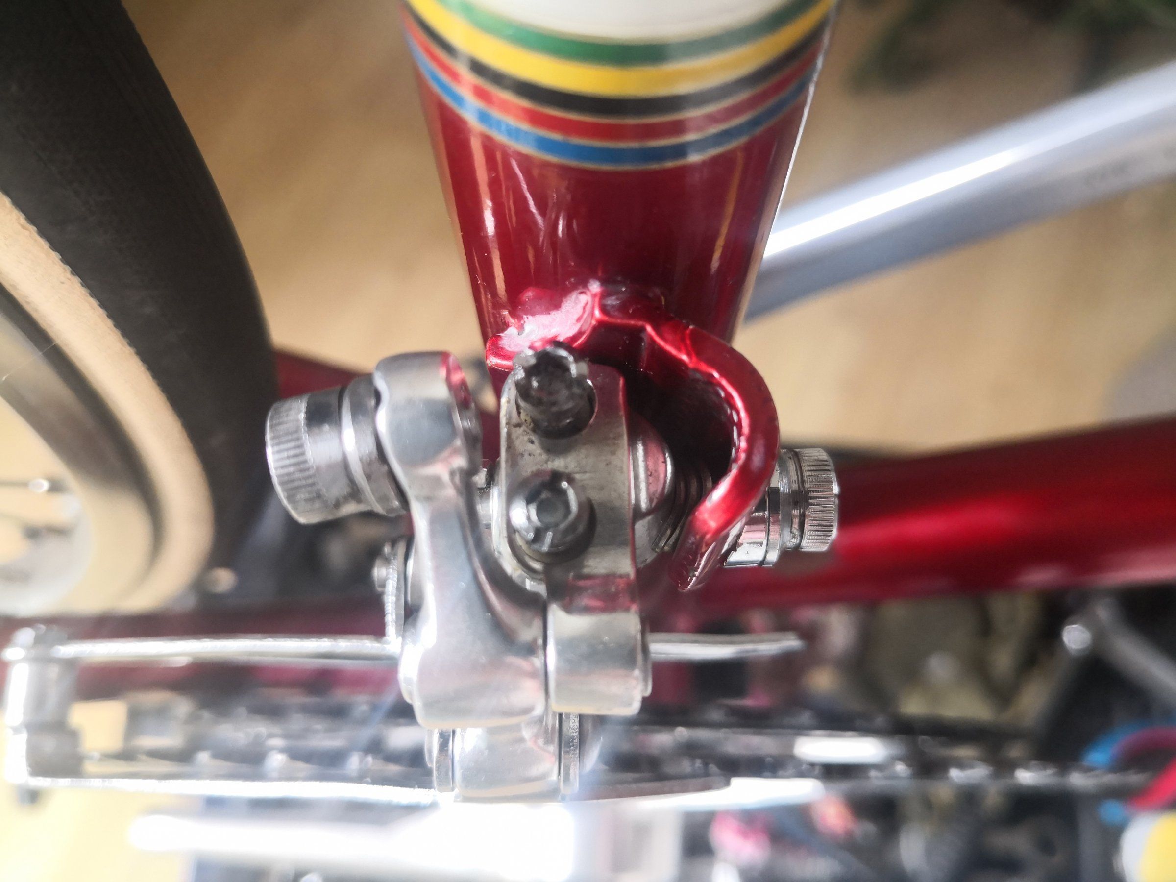

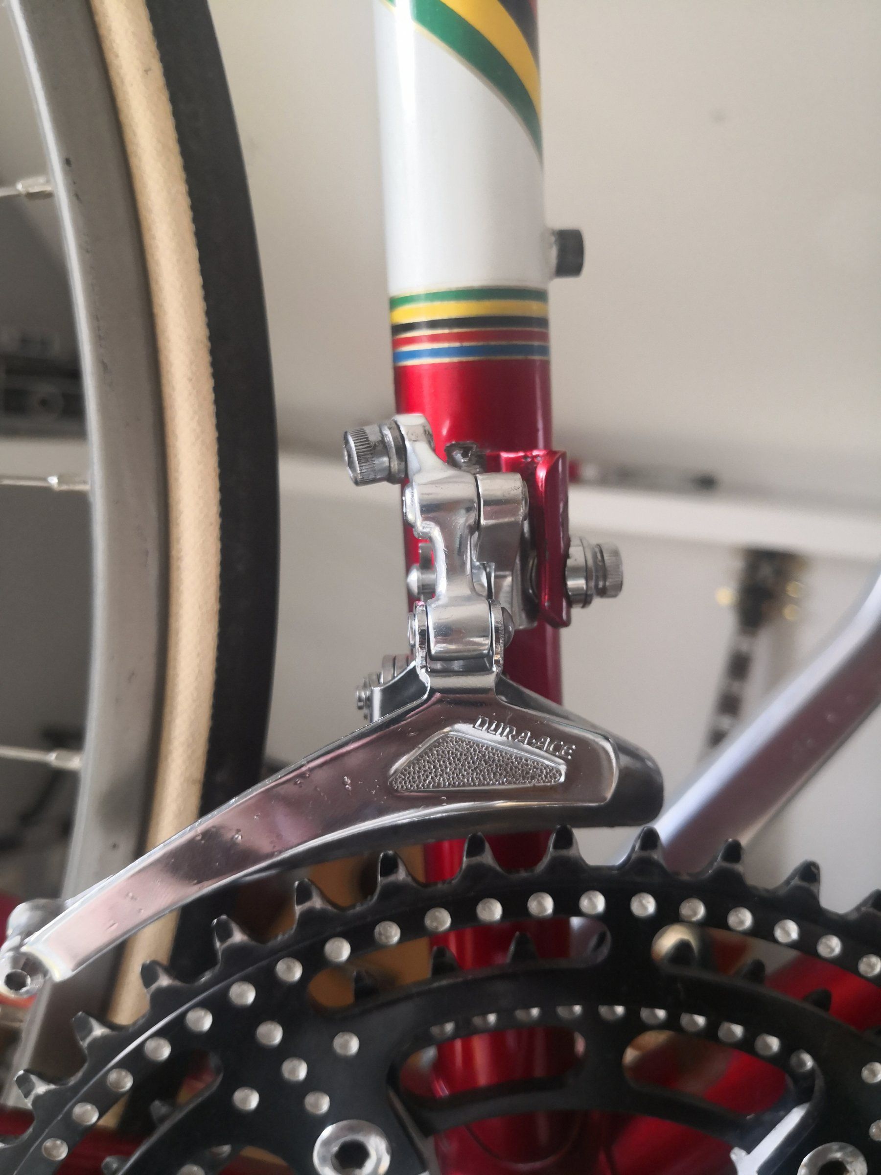

Es kommt auf die Blechdicke an. Der Sockel ist sehr weit geschnitten und geht auch sehr weit rum. Es geht also darum, den Radius auszugleichen. 1mm Alu könnte schon ausreichen, wenn nicht 1,5 oder 2 mm, das halte ich aber schon wieder für zu viel.
Problem gelöst:
Drei kleine Beilagscheiben und der Umwerfer passt. Alles fest, nichts wackelt
Ob es dann in der Fahrpraxis stabil bleibt, wird sich zeigen..
An dem Zwischenraum kannst dich jetzt orientieren um eine ordentliche Loesung zu finden, sprich aus einem Stueck Aluminium eine massive Beilage anzufertigen, weil so ist das ein Pfusch...
Da geb ich dir uneingeschränkt Recht, dass das keine handwerklich perfekte Lösung ist, technisch jedoch ist es wirklich fest.
Den Aufwand einer Spezialanfertigung tue ich mir nicht an, Alubleche in dieser Stärke hab ich nicht, extra dafür eines besorgen ist mir zuviel Trara.
Im Falle eines Versagens der jetzigen Lösung kommt eben der Nachfolger, ein 7410 Umwerfer, dran. Der passt problemlos.
Bist du dir sicher das dieser Umwerfer für den Typ Anlötsockel gedacht ist? Irgendwie sieht der aus wie ein Schellenumwerfer ohne Schelle oder so...
Ja und Nein.
Ein Schellenumwerfer war es nicht. Der Sockel passt aber auch nicht. Daher war ja ein paar Seiten vorher meine Frage, ob es verschiedene Anlötsockel gegeben hat.
Das ist techisch und optisch äußerst unbefriedigend, der gesamte Umwerfer trägt nur auf der Oberfläche dieser Scheiben - die Kräfte auf den Umwerfer sind groß, du willst das Teil bestimmt nicht irgendwann schräg oder quer vor der Kurbel haben.
Problem gelöst:
Anhang anzeigen 649290 Anhang anzeigen 649291
